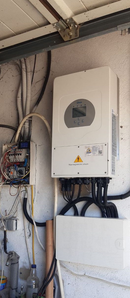

vbb Опубліковано: 16 серпня Поділитись Опубліковано: 16 серпня 22 хвилини тому, Made in USSR сказав: У любого устройства есть требования к установке и температуре внешней среды . Соблюдайте и не будет никаких проблем . Многие устанавливают там ,где инвертор вообще не должен быть , и устанавливают так как он не должен устанавливается. внутрішня стіна гаража. як бачите температура батареї в нормі, тож нема environmental перегріву. тож не той випадок. Посилання на коментар Поділитися на інших сайтах More sharing options...
DimaF Опубліковано: 16 серпня Поділитись Опубліковано: 16 серпня 20 минут назад, vbb сказал: внутрішня стіна гаража. як бачите температура батареї в нормі О, у меня так, правда стена на юг, но в принципе думаю нормально, приподнимаю ворота для сквознячка. Градусник обычно не выше 30 даже в самые жаркие дни. Щас глянул +26. 1 Посилання на коментар Поділитися на інших сайтах More sharing options...

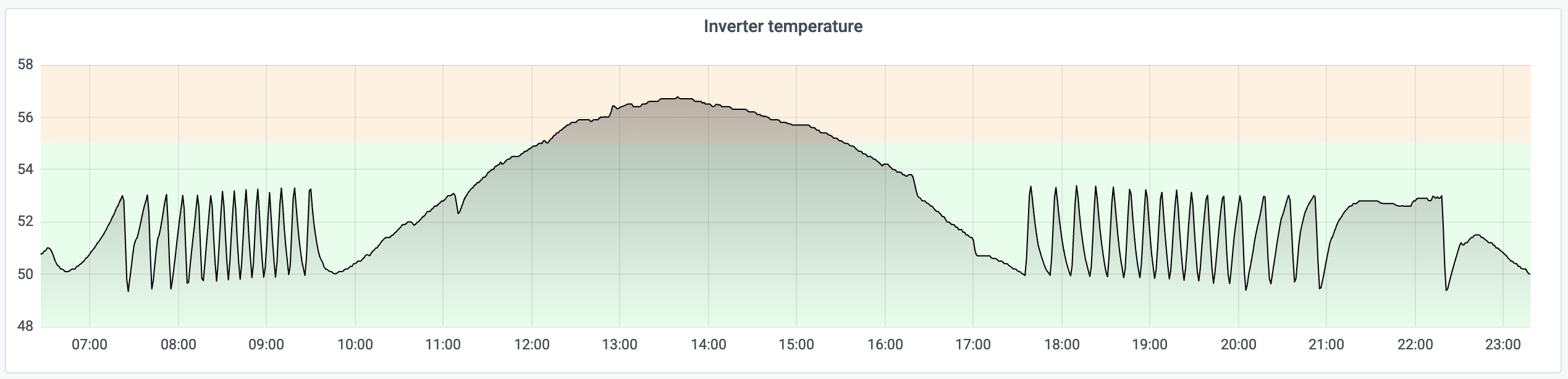

razzil Опубліковано: 16 серпня Поділитись Опубліковано: 16 серпня 22 години тому, Made in USSR сказав: этот колхоз та шо ви знаєте про колхоз... У мене проблема виникла в тому, що інвертор перегріває майстерню. Температура могла сягати 35 а самого інвертора 60+ в піки спеки та генерації. Вентилятор на майстерню не допомагав. Коли всередені 35 і з вулиці заходить 30-35 то користі не багато. Довелося відводити і викидувати тепло безпосередньо він інвертора. Ящик зробив з соснового бруса і МДФ. Потім і трубу утеплив щоб не нагрівала повітря. 1 2 Посилання на коментар Поділитися на інших сайтах More sharing options...
Made in USSR Опубліковано: 16 серпня Поділитись Опубліковано: 16 серпня (змінено) да это не колхоз , это прям Агрохолдинг 😀 . Кондиционер никак нельзя было поставить ?! девятка может дать "2.5 квт холода " ,правильнее компенсировать избыточное тепло на 2.5 квт. При условии наличия солнца и батарей это было бы не больно и правильно . Цена вопроса 500 долларов максимум. Змінено 16 серпня користувачем Made in USSR Посилання на коментар Поділитися на інших сайтах More sharing options...
AnMig Опубліковано: 16 серпня Поділитись Опубліковано: 16 серпня 1 годину тому, razzil сказав: У мене проблема виникла в тому, що інвертор перегріває майстерню. Температура могла сягати 35 а самого інвертора 60+ в піки спеки та генерації. Вентилятор на майстерню не допомагав. Коли всередені 35 і з вулиці заходить 30-35 то користі не багато. Довелося відводити і викидувати тепло безпосередньо він інвертора. Ящик зробив з соснового бруса і МДФ. Потім і трубу утеплив щоб не нагрівала повітря. У вас 3 стабілізатори на кожну фазу? Посилання на коментар Поділитися на інших сайтах More sharing options...
