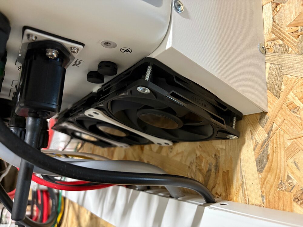

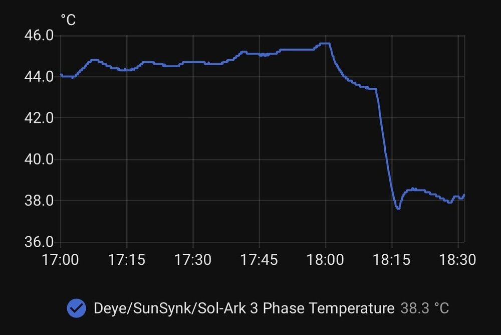

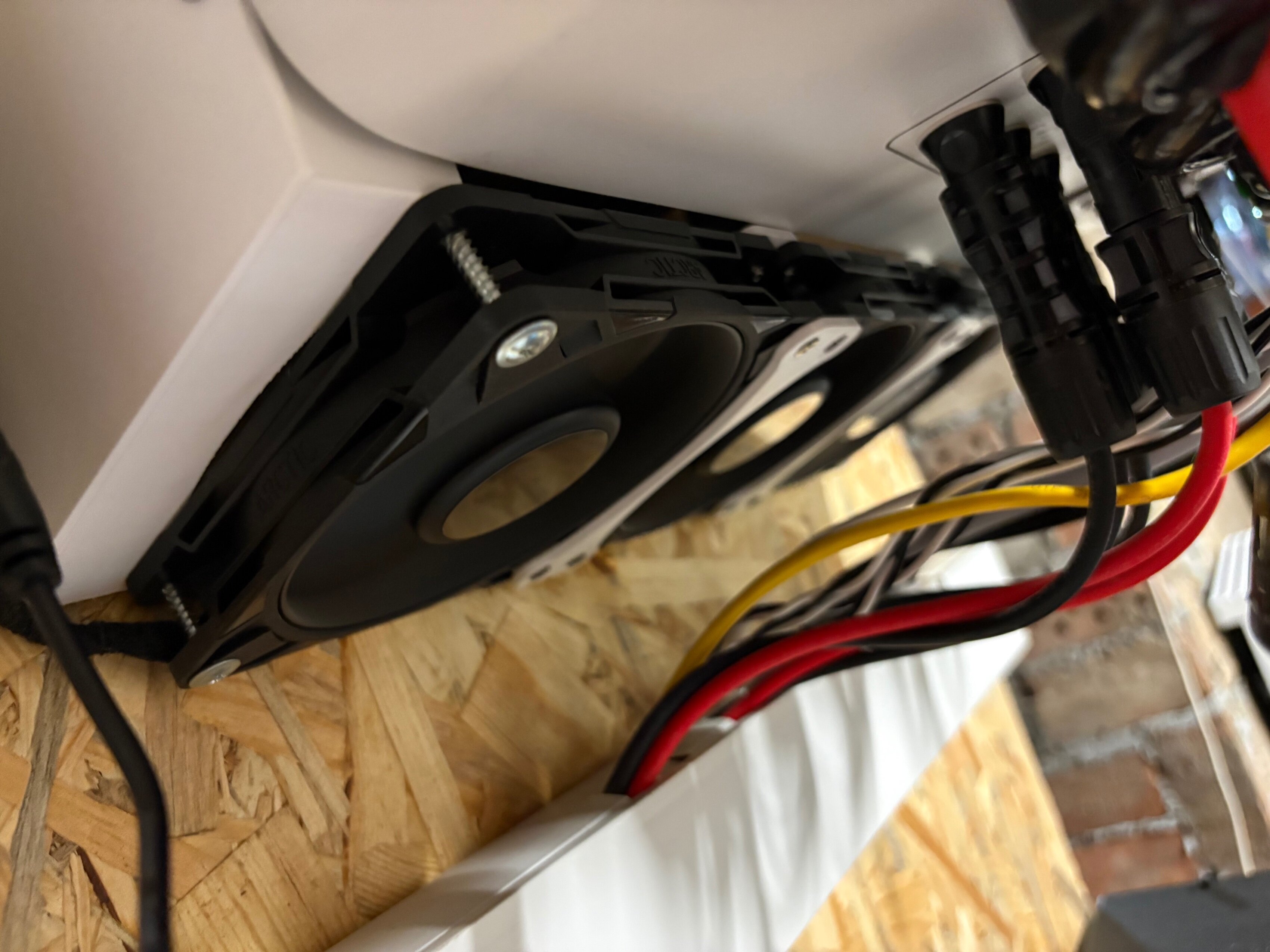

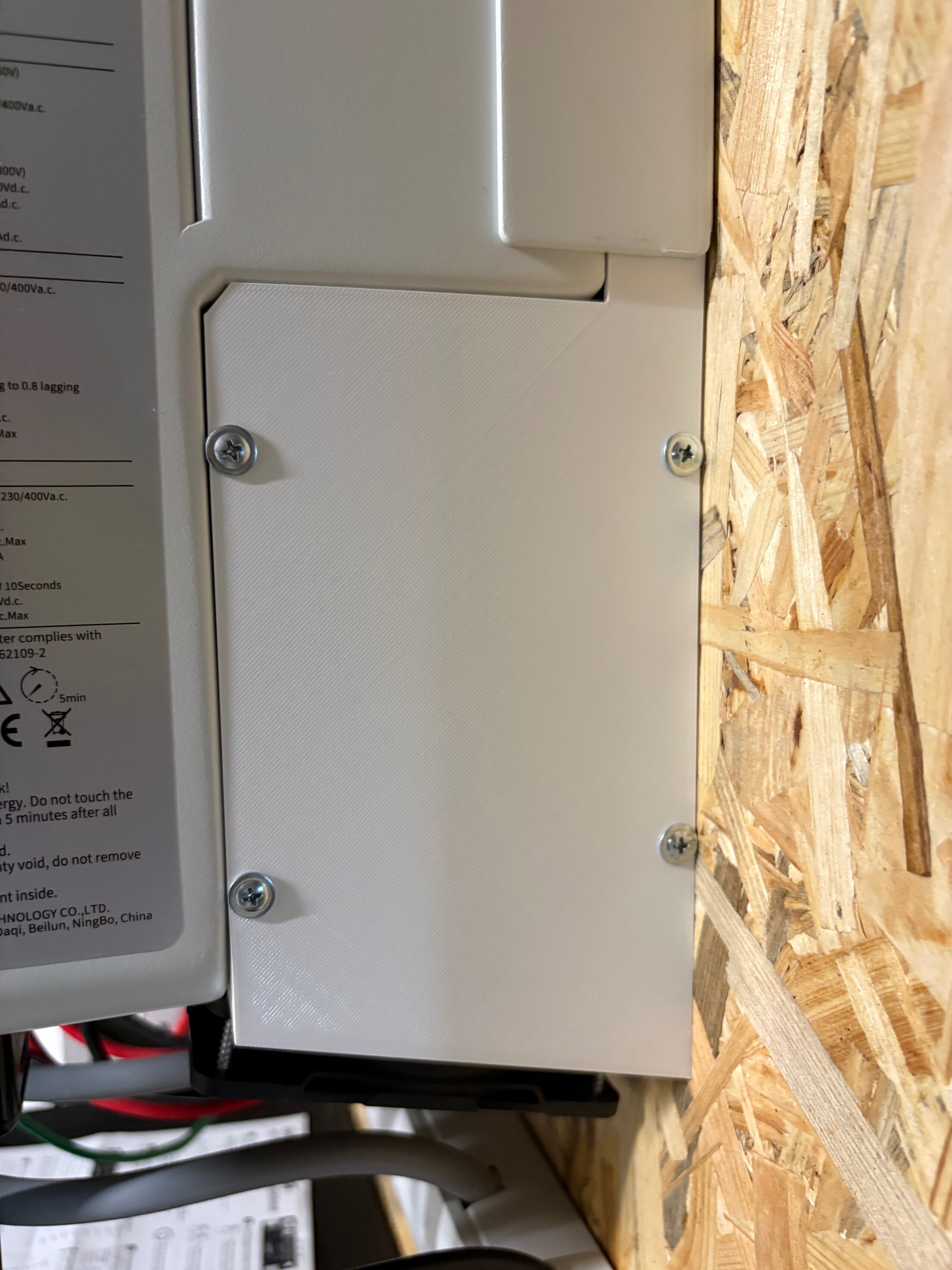

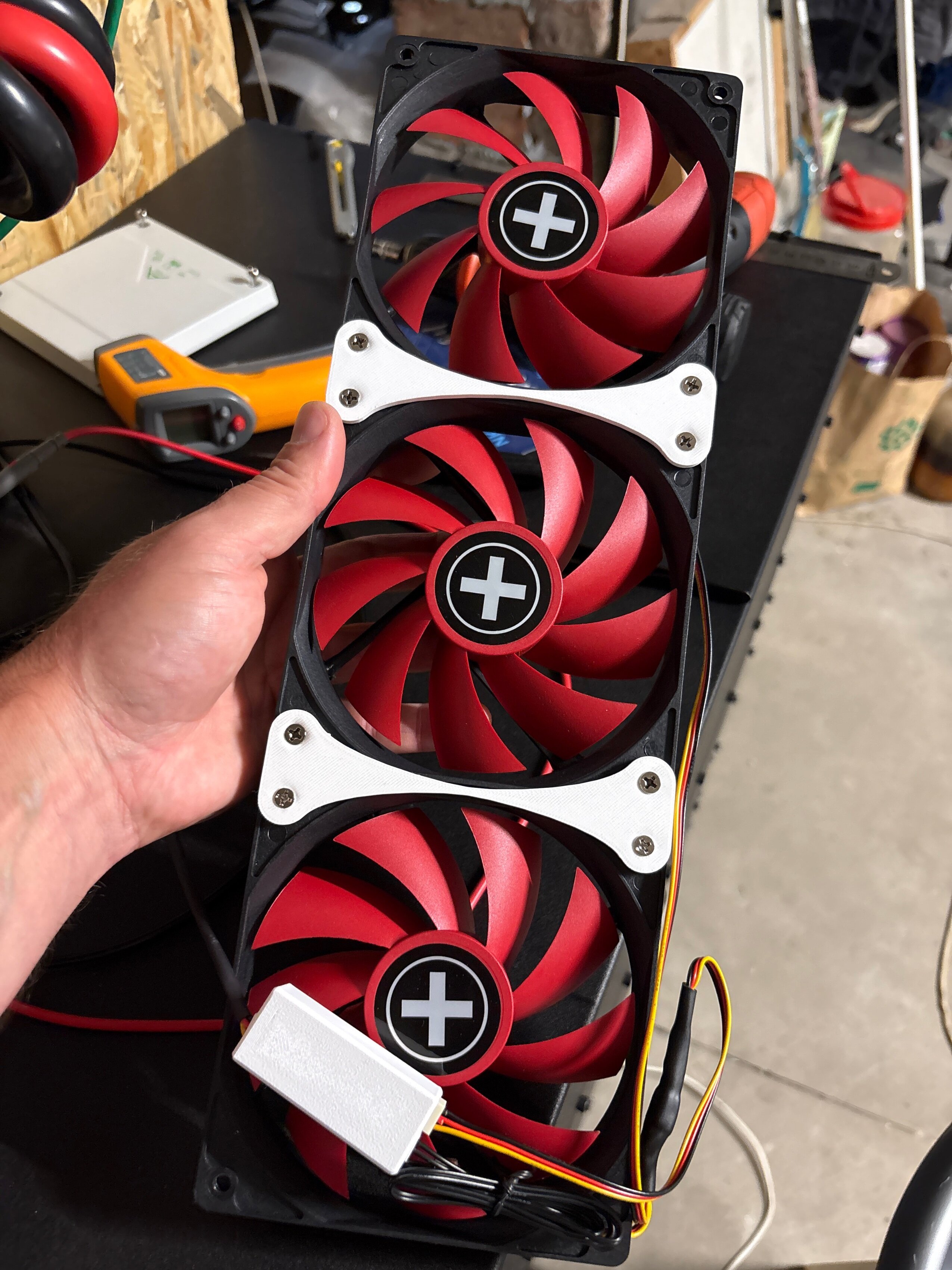

МакДо Опубліковано: 15 серпня Поділитись Опубліковано: 15 серпня (змінено) Тема, живи. В тік тоці знайшов виробника кастомного охолодження і запитав чи він то робить для 3ф інверторів. Бо його основа то 1ф 6к та 8к. Дав йому готовий проєкт від німця, поскидав розміри і він мені прислав той комплект. По дефолту там були одні вітряки, а вже потім, після замірів і того, що паралельно до кастомного вмикається і рідне зовнішнє було прийнято рішення про апгрейд вітряків. Надіслав йому назад його вітряки і замовив собі арктіки. З того часу я більше не чув рідних вітряків, що гудуть як реактивний літак, а температура інвертора не піднімалася вище 47 градусів навіть при генерації в 21кВт. Іноді вмикається лише внутрішній, той що тихий. На фото вітряки з хрестами, що були замінені. п.с. - інвертор знаходиться у підвалі, де температура влітку поступово підіймається до максимуму - 23 градуса. Змінено 15 серпня користувачем МакДо 5 1 Посилання на коментар Поділитися на інших сайтах More sharing options...

МакДо Опубліковано: 15 серпня Поділитись Опубліковано: 15 серпня (змінено) 1 годину тому, yurriy сказав: Як заживлені? Від продавця через БЖ АС 230 -> DC12, але вже замовив понижуючий для заживлення від шини АКБ. Змінено 15 серпня користувачем МакДо 2 Посилання на коментар Поділитися на інших сайтах More sharing options...

k-master Опубліковано: 15 серпня Поділитись Опубліковано: 15 серпня 3 години тому, МакДо сказав: Тема, живи. В тік тоці знайшов виробника кастомного охолодження і запитав чи він то робить для 3ф інверторів. Бо його основа то 1ф 6к та 8к. Дав йому готовий проєкт від німця, поскидав розміри і він мені прислав той комплект. По дефолту там були одні вітряки, а вже потім, після замірів і того, що паралельно до кастомного вмикається і рідне зовнішнє було прийнято рішення про апгрейд вітряків. Надіслав йому назад його вітряки і замовив собі арктіки. З того часу я більше не чув рідних вітряків, що гудуть як реактивний літак, а температура інвертора не піднімалася вище 47 градусів навіть при генерації в 21кВт. Іноді вмикається лише внутрішній, той що тихий. На фото вітряки з хрестами, що були замінені. п.с. - інвертор знаходиться у підвалі, де температура влітку поступово підіймається до максимуму - 23 градуса. І ось це все зради 6-ти градусів? Скаржитись що воно багато споживає щоб додати ще 5-10 Вт споживння? Посилання на коментар Поділитися на інших сайтах More sharing options...

МакДо Опубліковано: 15 серпня Поділитись Опубліковано: 15 серпня 1 година тому, Made in USSR сказав: колхоз Ну-ну. 42 хвилини тому, k-master сказав: 6-ти градусів Ну-ну. 31 хвилину тому, yurriy сказав: з 50 до 40 градусів збільшує їх ресурс удвічі Десь так. Панове, то була не необхідність, а як позбавлення від шуму штатних вітряків. І вже потім теоретичне подовження життя інвертора. Мене той шум не так щоб бісив. Але заважав. 2 Посилання на коментар Поділитися на інших сайтах More sharing options...
МакДо Опубліковано: 15 серпня Поділитись Опубліковано: 15 серпня (змінено) 1 годину тому, Made in USSR сказав: идиоты Якщо вам довподоби ось такі зуби, то немає ніякої необхідності. Отой кожен зуб гудів штатними вентиляторами. Змінено 15 серпня користувачем МакДо 1 Посилання на коментар Поділитися на інших сайтах More sharing options...

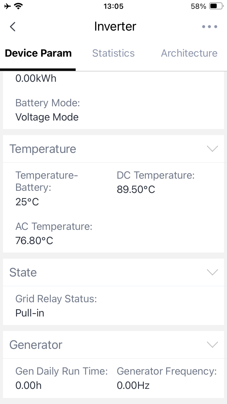

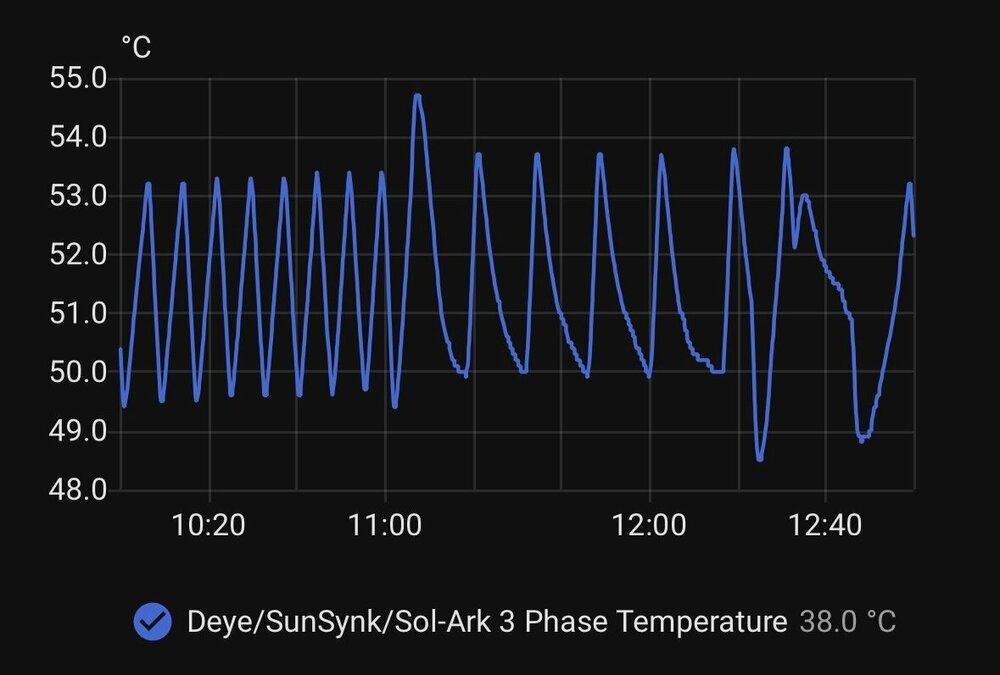

vbb Опубліковано: 16 серпня Поділитись Опубліковано: 16 серпня 14 годин тому, Made in USSR сказав: Зачем ВЫ многие этот колхоз делаете с дополнительным охлаждением ? Вы думаете идиоты рассчитывали инвертор ? Просто удивительно ( мягко говоря ) когда пытаются улучшить ,то что улучшать не надо . Особенно удивляет ,то что пытаются охладить инвертор когда он по сути находится в адекватном рабочем диапазоне температур . оце по-вашому адекватно? а графік після встановки кулерів. Посилання на коментар Поділитися на інших сайтах More sharing options...
