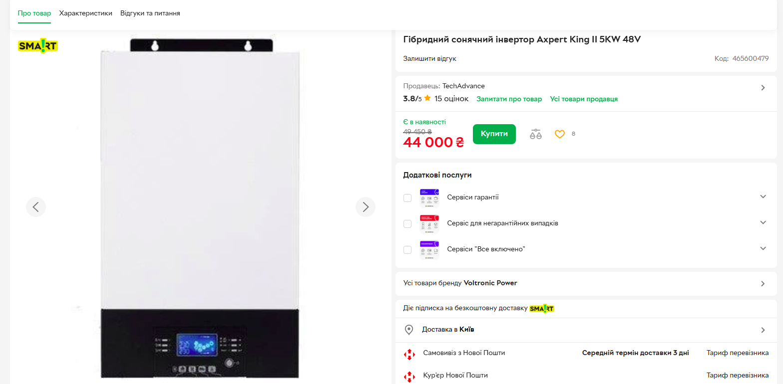

sanyas15 Опубліковано: 10 липня Поділитись Опубліковано: 10 липня 10 годин тому, outdoor24 сказав: Коли зимою напруга у мережі була 165В, власники деї і інших віктронів «смоктали лапу», а мій вольтронік заряджав батку і давав 230 на споживачів Яка ціна Вашого Вольтроніка? Чи економічно виправдано ставити такий апарат на декілька тижнів використання з поганою мережею при наявності сонячних панелей, які потім будуть давати світло? Посилання на коментар Поділитися на інших сайтах More sharing options...
МакДо Опубліковано: 10 липня Поділитись Опубліковано: 10 липня 26 хвилин тому, sanyas15 сказав: Яка ціна Вашого Вольтроніка? Не схоже, що воно коштує як клони вольтроніка))) Посилання на коментар Поділитися на інших сайтах More sharing options...
outdoor24 Опубліковано: 10 липня Поділитись Опубліковано: 10 липня 48 хвилин тому, sanyas15 сказав: Яка ціна Вашого Вольтроніка? я брав з Гішпанії, щось близько 500 EUR було і є, але зараз без наявності. наші перекупи ціни не складуть, як завжди. але можна пошукати бв чи Q-Power (це теж саме). tienda-solar.es/en/solar-investors/1252-inverter-solar-axpert-king-ll-5000-48v 51 хвилину тому, sanyas15 сказав: Чи економічно виправдано ставити такий апарат на декілька тижнів використання з поганою мережею при наявності сонячних панелей, які потім будуть давати світло? зараз він у мене так і працює, поки трифазна дея лежить у коробці і чекає підключення. але навіть після підключення все одно залишу вольтроник на резерв-резерв Посилання на коментар Поділитися на інших сайтах More sharing options...

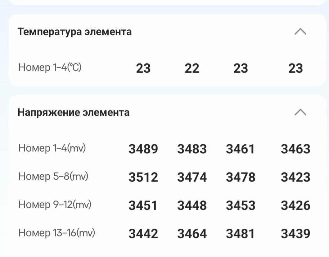

Made in USSR Опубліковано: 14 липня Поділитись Опубліковано: 14 липня В 22.06.2026 в 22:32, mib сказал: Смотреть нужно в конце заряда ближе к 100% речь о разбалансе напряжений на ячейках У кого какой при достижении 100 проц. у меня 80-90 миливольт между самой низкозаряженной и высокозаряженной . В принципе не мало , пасивный балансир толком не справляется , да снижает разницу , но 50-60 остается. Посилання на коментар Поділитися на інших сайтах More sharing options...
mib Опубліковано: 14 липня Поділитись Опубліковано: 14 липня 36 минут назад, Made in USSR сказал: речь о разбалансе напряжений на ячейках У кого какой при достижении 100 проц. у меня 80-90 миливольт между самой низкозаряженной и высокозаряженной . В принципе не мало , пасивный балансир толком не справляется , да снижает разницу , но 50-60 остается. Месяц не заряжал жо 100, сейчас свет выключили зарядилось, разбаланс был 30, дайте ему время подержите на 100% пока не сбалансирует Посилання на коментар Поділитися на інших сайтах More sharing options...
Made in USSR Опубліковано: 14 липня Поділитись Опубліковано: 14 липня (змінено) Держал часов 10 . там балансиры на 50-100 миллиампер пассивные . Ячейке 314 ач. это как мертвому припарки. Активный балансир желателен , но никто внутрь лезть не будет . ДА , подержу под малым током несколько дней . Потом видно будет. разбег между пятой и восьмой . Змінено 14 липня користувачем Made in USSR Посилання на коментар Поділитися на інших сайтах More sharing options...

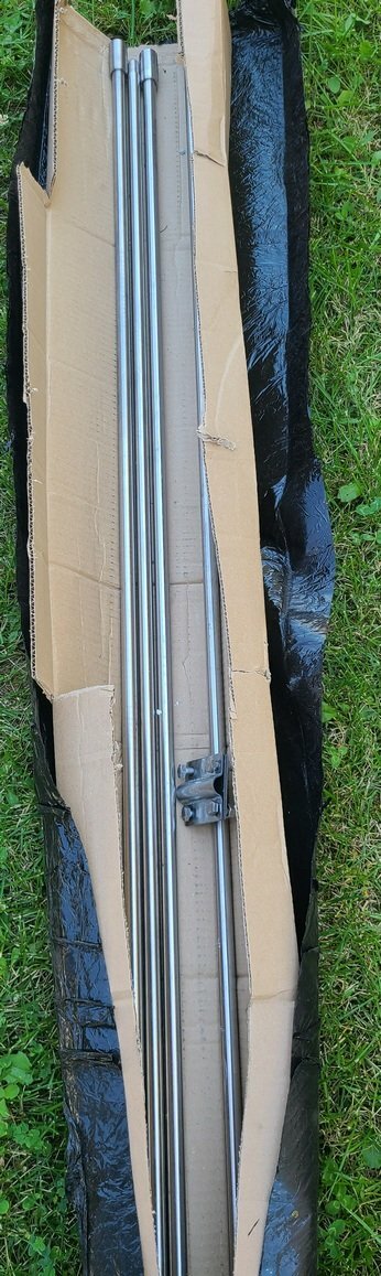

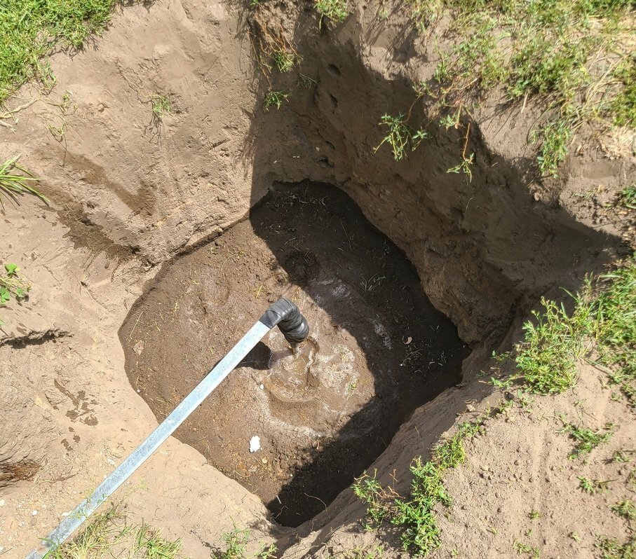

Made in USSR Опубліковано: 21 липня Поділитись Опубліковано: 21 липня Как всем известно для панелей ( да и не только ) нужно качественное заземление . Так как заземление было , но плохое , то пришлось сделать хорошее. БЫЛ приобретен измеритель растеканию тока в земле DUOYI DY4100 . Был куплен комплект штыревого заземления из нержавейки .Брал тут ram-t.com.ua/komplekty-zazemlennia-z-nerzhaviiky/870/ . взял 15 метров . 10 штырей по 1.5 метра. Также был приобретен Киянка для заземляющих стержней YATO YT-47197 . Хрень дороговатая ,но необходимая ,та как у меня был Отбойный молоток Compass ZIG-65 с энергией удара 45 Дж ( что не мало ) .НО у него тип патрона SDS-Hex и подобрать к нему не так просто это "зубило " . Земля песок ,супесь , ниже глина . Песок очень плохой проводник ,поэтому бралось 15 метров стержней( на всякий случай ) . Опыта в этом деле не было вообще . Взял в помощь одного своего работника . Задача казалась простой и понятной . Посмотрел как делают люди .....но оказалось в роликах на ютуб либо много не договаривают ,либо есть нюансы по комплектам заземления в зависимости от производителя ( а они эти нюансы ЕСТЬ !) . Короче пришлось получать навыки в процессе . Забили 5 штырей и. потом ....даже 17 килограммовый отбойный молоток с большой силой удара стал заметно тормозить ( как люди забивают перфораторами вообще не понимаю ) , решил забить еще один штырь и все, Бо не ЛІЗЕ. Итого 6 шырей ,9 метров. Измерил сопротивление и понял ,что оно приемлемое . Теперь есть заземление . 5 1 Посилання на коментар Поділитися на інших сайтах More sharing options...
yurriy Опубліковано: 21 липня Поділитись Опубліковано: 21 липня 6 минут назад, Made in USSR сказал: того 6 шырей ,9 метров. Це суперрезультат. 9м більш, ніж потрібно. Працюватиме вічно 1 1 Посилання на коментар Поділитися на інших сайтах More sharing options...
TaurosRMK Опубліковано: 21 липня Поділитись Опубліковано: 21 липня Забити через декілька метрів інші штирі, з'єднати їх між собою, і буде ще краще. 2 1 Посилання на коментар Поділитися на інших сайтах More sharing options...
Made in USSR Опубліковано: 21 липня Поділитись Опубліковано: 21 липня (змінено) НЕТ , несколько метров отступить никак не получится . Не по науке. Есть такое понятие взаимное экранирование . Если ВЫ забили стержень или уголок ( не важно ) , то следующий стержень надо забивать не ближе ,чем длинна забитого стержня ,в моем случае это девять метров . То есть надо было прокопать траншею глубиной 65 см и девять метров и потом выкопать еще один приямок и там забить второй стержень и потом соединить оцинкованной полосой эти два стержня . Это очень не мало работы ,в условиях 33 градусной жары и недостатка времени . Кроме того у меня оставалось четыре стержня ,что всего шесть метров и до грунтовых вод он бы не достал , е если бы и достал , то конечный результат был бы три ома ( скорее всего четыре ) . Смысла столько делать лишней работы не было , так как результат ниже 10 Ом ,что вполне удовлетворяет всем требованиям. что касается комплекта , то он по сути рассчитан на забивку двух штыревых мест . Там два конуса , два болта улдарных и тп. Мне проще докупить еще немного штырей и будет еще один полный комплект . Змінено 21 липня користувачем Made in USSR 2 1 Посилання на коментар Поділитися на інших сайтах More sharing options...
k-master Опубліковано: 21 липня Поділитись Опубліковано: 21 липня 2 години тому, Made in USSR сказав: Как всем известно для панелей ( да и не только ) нужно качественное заземление . Так как заземление было , но плохое , то пришлось сделать хорошее. БЫЛ приобретен измеритель растеканию тока в земле DUOYI DY4100 . Был куплен комплект штыревого заземления из нержавейки .Брал тут ram-t.com.ua/komplekty-zazemlennia-z-nerzhaviiky/870/ . взял 15 метров . 10 штырей по 1.5 метра. Также был приобретен Киянка для заземляющих стержней YATO YT-47197 . Робив собі, 15 метрів, перфоратор на 9 джоулів. Забив без особливих проблем. Трохи довго. Там як «киянки» не було то взяв перше що попалось під руку зламане sds-max та обточив болгаркою щоб стало у той болт котрий накручується для забивання. 2 Посилання на коментар Поділитися на інших сайтах More sharing options...
Made in USSR Опубліковано: 21 липня Поділитись Опубліковано: 21 липня (змінено) Поскольку у меня рядом ( совсем рядом ) лес и почва мелкопесчанная ,супесь и потом глина ,я понимал ,что проблема может быть . Оно то конечно еще бы пошло наверное ,но шло с большим трудом и медленно , и это 45 джоулей ! 9 джоулями я бы и три штыря не забил бы скорее всего это просто пиндюрка по сравнению с моим монстром . Я специально серьезно готовился. и у меня не sds-max , SDS-Hex в отбойнике . и что ВЫ получили в итоге по сопротивлению ? или забить кое как забил ,а шо буде то и буде ?😁 Змінено 22 липня користувачем Made in USSR Посилання на коментар Поділитися на інших сайтах More sharing options...
k-master Опубліковано: 22 липня Поділитись Опубліковано: 22 липня 13 годин тому, Made in USSR сказав: и что ВЫ получили в итоге по сопротивлению ? или забить кое как забил ,а шо буде то и буде ?😁 Від того як воно забивалось опір не змінюється. Я вже не пам'ятаю 3-4 ома було. Я спочатку придбав 5 чи 7, потім щоб було 10, а потім ще 5. Посилання на коментар Поділитися на інших сайтах More sharing options...
