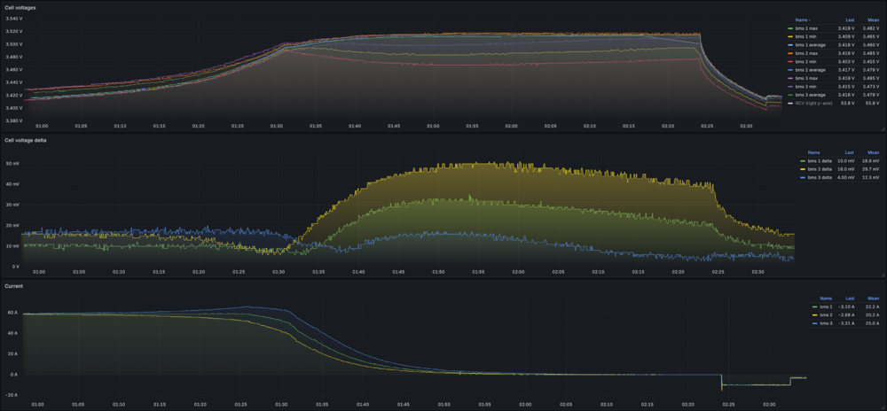

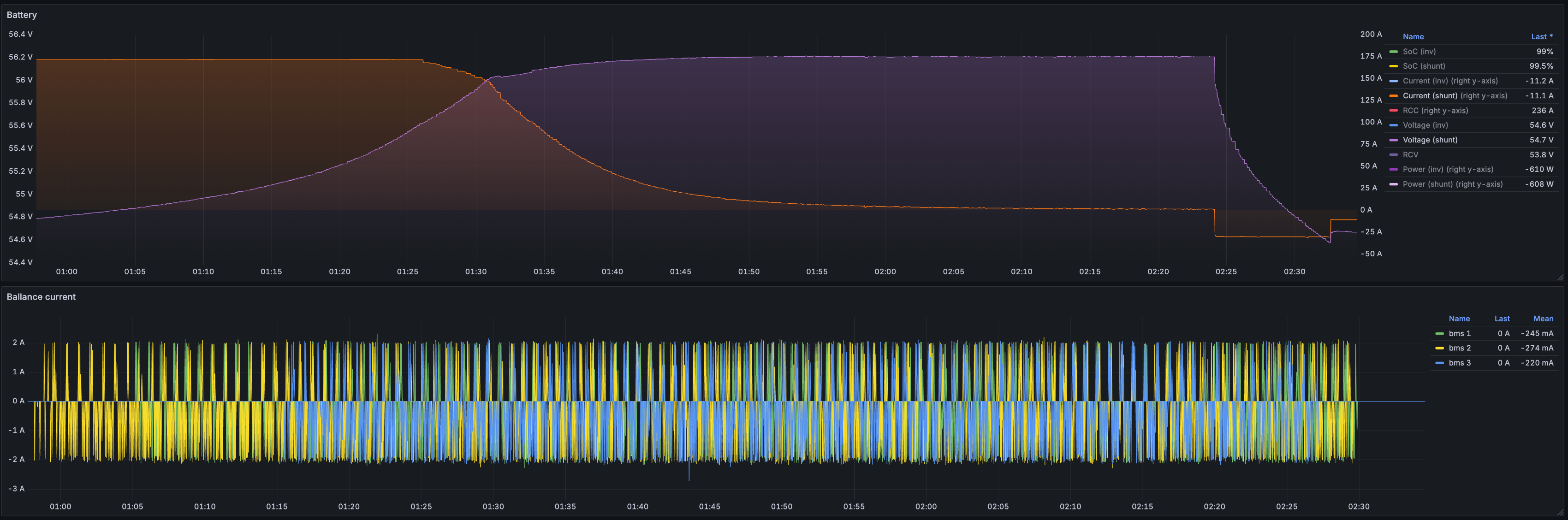

volomoto Опубліковано: 27 січня Поділитись Опубліковано: 27 січня Отак виглядає розбаланс моєї збірки при досягненні кінця заряду: Як думаєте, чи можна по цих графіках сказати в чому причина? Комірки всі з однієї партії і така поведінка почала проявлятись недавно, десь після року роботи збірки. Посилання на коментар Поділитися на інших сайтах More sharing options...

Vikctor Опубліковано: 3 лютого Поділитись Опубліковано: 3 лютого 1 минуту назад, anabioz сказал: Хм, то воно не таке уж і погане, якщо навіть в таких акумах пасивне. Чи активний балансир то все маркетинг? Ну як маркетинг? Балансування ж відбувається. За ним в застосунку можна спостерігати в реальному часі. В мене наприклад в збірці 8 комірок з однієї партії а 8 з іншій. На якихось оригінальні порти, а на інших нкон щось намутив. Відповідно розбаланс в момент досягнення заряду до вернього рівня сягає 40-50мВ, що відверто дохріна. Скількі б то балансувалося в пасивному режимі і скільки б при цьому вивільнилося б тепла я не уявляю. А з активним балансиром хвилин за 5-10 різниця заряду між комірками знижується до менш ніж 10мВ. В брендових збірках можливо/сподіваюсь виробники ретельно підбірають комірки таким чином, щоб розбаланс між ними був мінімальним. 2 Посилання на коментар Поділитися на інших сайтах More sharing options...
