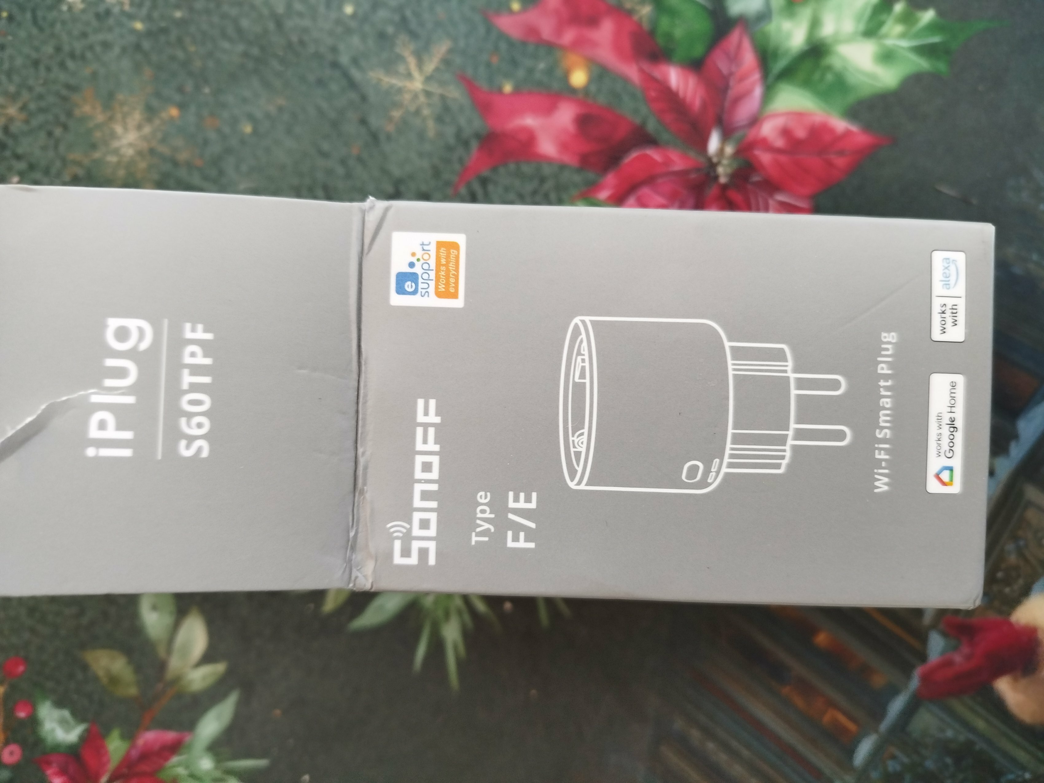

DimaF Опубліковано: 9 годин тому Поділитись Опубліковано: 9 годин тому (змінено) Кому интересно, для таких же чайников как я) Итак наконец то купил розетку с управлением по вай фаю. Скачал програмулину и теперь можно включать/выключать из любой точки мира где есть интернет, а дома ИБП и пр. Змінено 9 годин тому користувачем DimaF Посилання на коментар Поділитися на інших сайтах More sharing options...
Александр Аврамчук Опубліковано: 6 годин тому Поділитись Опубліковано: 6 годин тому (змінено) 2 години тому, DimaF сказав: Кому интересно, для таких же чайников как я) Итак наконец то купил розетку с управлением по вай фаю. Скачал програмулину и теперь можно включать/выключать из любой точки мира где есть интернет, а дома ИБП и пр. використовую аналог, але дешевший, з додатком smart life. в сонячні дні, коли батарея вже повна, а сонячна генерація ще є, вмикаю дистанційно через додаток кондиціонер чи в сильні морози елекричний обігрівач в будинку . працює без глюків. Змінено 6 годин тому користувачем Александр Аврамчук Посилання на коментар Поділитися на інших сайтах More sharing options...
DimaF Опубліковано: 6 годин тому Поділитись Опубліковано: 6 годин тому 11 минут назад, Александр Аврамчук сказал: використовую аналог, але дешевший, з додатком smart life. в сонячні дні, коли батарея вже повна, а сонячна генерація ще є, вмикаю дистанційно через додаток кондиціонер чи в сильні морози елекричний обігрівач в будинку . працює без глюків. Я для бойлера брал, хотел понадежней. Посилання на коментар Поділитися на інших сайтах More sharing options...
Александр Аврамчук Опубліковано: 6 годин тому Поділитись Опубліковано: 6 годин тому 6 хвилин тому, DimaF сказав: Я для бойлера брал, хотел понадежней. у мене потужність до 1 квт, то витримує нормально довготривало. по надійності вмикання нема проблем. і у мене багато розумних пристроів з smart life , релешки, автомати, зарядний пристрій для електрички. Посилання на коментар Поділитися на інших сайтах More sharing options...
