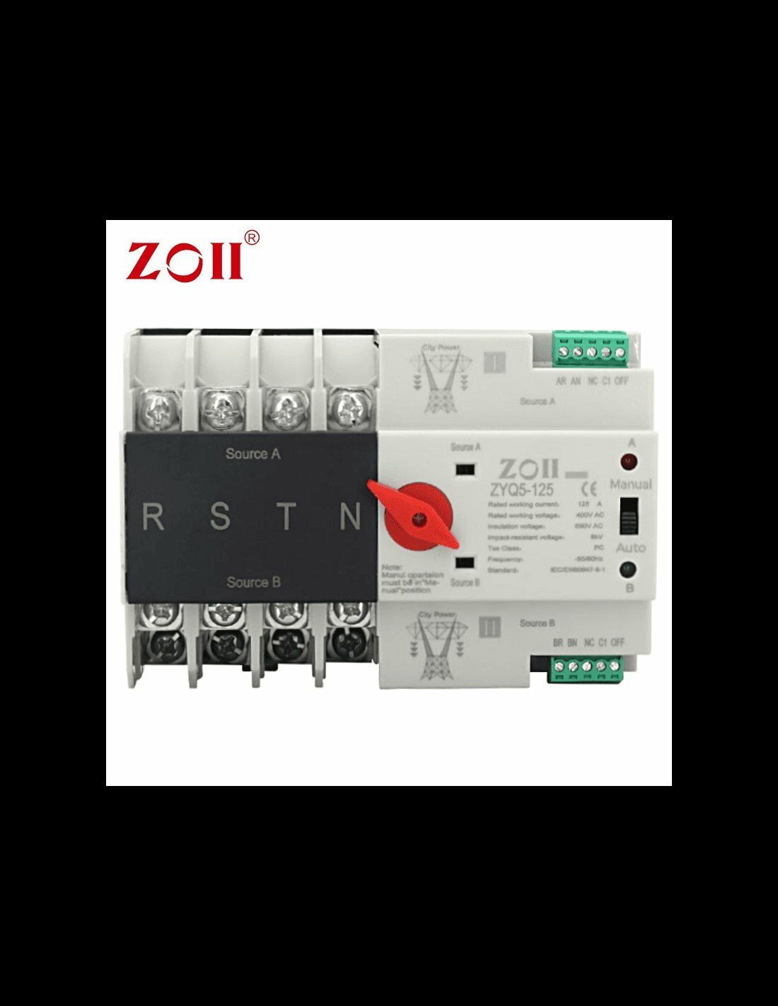

XL.pro Опубліковано: 26 квітня Поділитись Опубліковано: 26 квітня (змінено) Шановні! Яким чином підключити 1 фазний інвертор Deye до 3 фазної мережі (щоб заживити весь будинок) і можна було під'єднати генератор? В моєму розумінні ставиться ручний перемикач "вхід-резервне живлення". Після переключення на резервне живлення - ще один перемикач "інвертор-генератор". Не знаю чи можна встановити автоматичний перемикач фаз. Змінено 26 квітня користувачем XL.pro Посилання на коментар Поділитися на інших сайтах More sharing options...

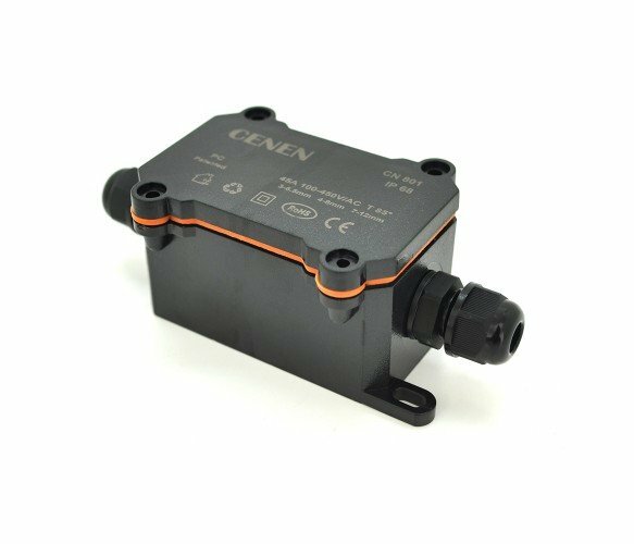

standov Опубліковано: 26 квітня Поділитись Опубліковано: 26 квітня Підкажіть як на практиці роблять з'єднання світла на вулиці для підсвічування ланшафту. Умовно є точка куди сходяться 4-5 кабклів 220 світла, в моїй уяві має бути якась вкопана ip65+ коробка-колодязь де наприклад на вагах розключення. Я знайшов китайські коробочки чорні на гермовводах але вони дуже міліпіздріческіє і якісь трошки дебільні, 3 точки зробив самі маленькі і якось більше не хочеться. Чи є якесь напрацьоіане рішення під такі задачі? Чи кожен колхозіт як хоче? Посилання на коментар Поділитися на інших сайтах More sharing options...

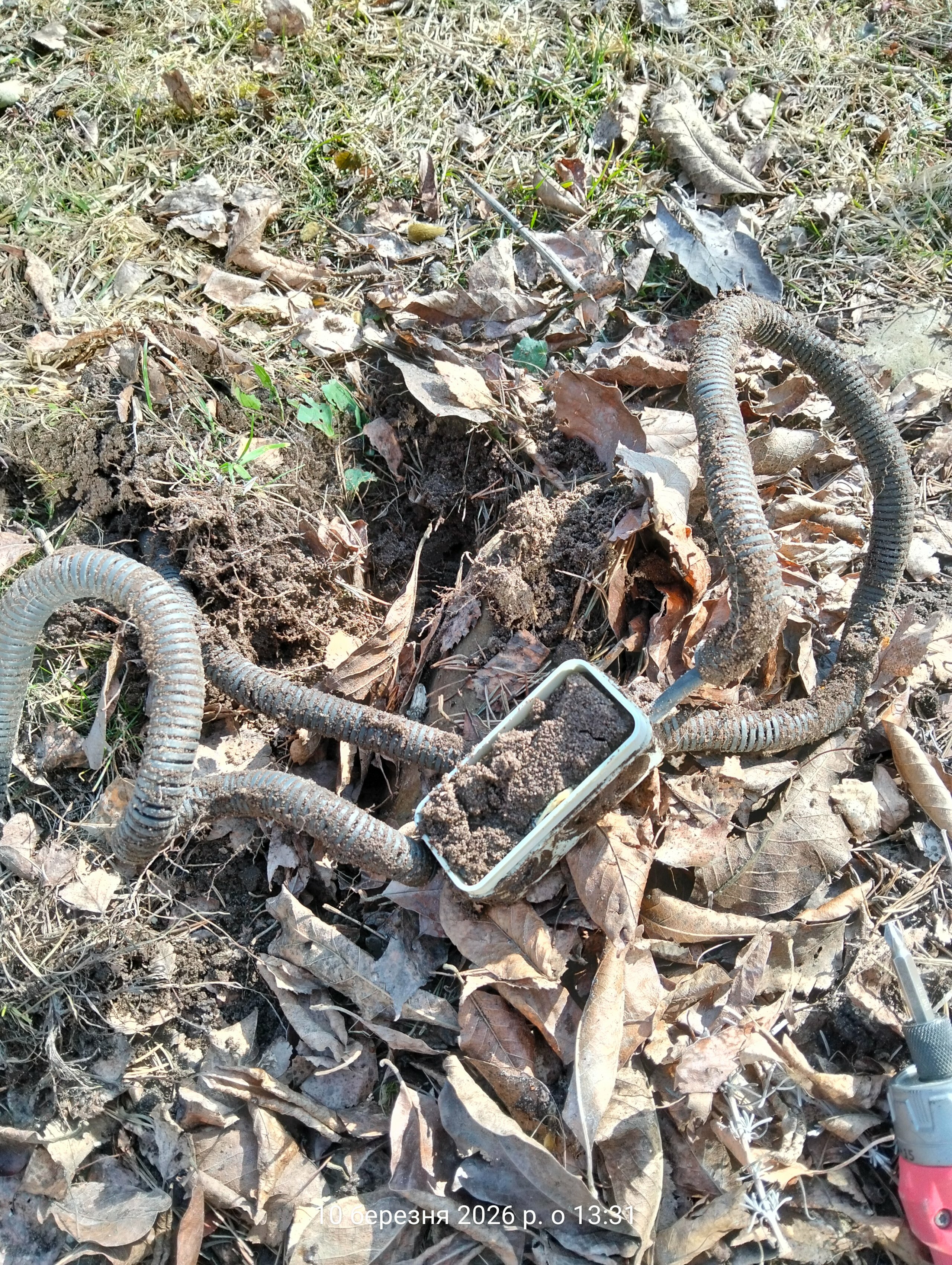

Shturman1 Опубліковано: 26 квітня Поділитись Опубліковано: 26 квітня Якщо коробки будуть в землі то моя думка що коробки повинні бути заливні. іншого варіанта не бачу, тому що якщо коробки в землі то все одно буде попадати вода. На фото приклад такої розводки без компаунда. На даному фото скоріше всього мурахи наносили в коробку землі 1 Посилання на коментар Поділитися на інших сайтах More sharing options...
standov Опубліковано: 26 квітня Поділитись Опубліковано: 26 квітня Заливні не розглядаю, бо хочеться мати можливість поміняти/додати кабель. На фото навіть не натяк на ip ) просто моетажнв на сальніках, ще і не уф. Я не три точки отаке ставив (одну викривав - сухе), але воно дуже не зручне і маленьке тож шукаю шось інше. Посилання на коментар Поділитися на інших сайтах More sharing options...
Shturman1 Опубліковано: 27 квітня Поділитись Опубліковано: 27 квітня ну те що на фото це дійсно повна лажа. Але моя особиста думка що заливні коробки це найкраще рішення 1 Посилання на коментар Поділитися на інших сайтах More sharing options...
Energon Опубліковано: 27 квітня Поділитись Опубліковано: 27 квітня 14 часов назад, standov сказал: Заливні не розглядаю, бо хочеться мати можливість поміняти/додати кабель. На фото навіть не натяк на ip ) просто моетажнв на сальніках, ще і не уф. Я не три точки отаке ставив (одну викривав - сухе), але воно дуже не зручне і маленьке тож шукаю шось інше. Без заливного компауда всередині коробки, як показує практика, коробки в землі довго не живуть. 1 Посилання на коментар Поділитися на інших сайтах More sharing options...
standov Опубліковано: 27 квітня Поділитись Опубліковано: 27 квітня 53 минуты назад, Energon сказал: Без заливного компауда всередині коробки, як показує практика, коробки в землі довго не живуть. В мене ще є запасний варіант то коробки і в них заливні окремо вагі, є в них такі штуки що теоретично якщо щалишити хвости довгі то можна потім шось переробити але думав може є шось більш технологічне. Знайшов якісь коробки iglo але 1.5к+ за штуку якось жаба Посилання на коментар Поділитися на інших сайтах More sharing options...
Vladdi Опубліковано: 27 квітня Поділитись Опубліковано: 27 квітня В 26.04.2026 в 16:36, XL.pro сказал: Яким чином підключити 1 фазний інвертор Deye до 3 фазної мережі (щоб заживити весь будинок) і можна було під'єднати генератор Буквально 4 місяці тому зробив знайомому таку схему. Для цього використаний простий китайський трифазний АВР (в сусідніх гілках є посилання, я теж його давав), який підключає до трифазного вводу мережі будинку або три фази з міської мережі, або зблоковані (замкнуті на клемах вводу) фази від інвертора. Така схема, звісно, працює у випадку, якщо в будинку немає саме трифазних споживачів, а це майже всі відомі мені випадки. Інвертор та генератор підключені на ручний перемикач 1-0-2, до якого приєднані інвертор та генератор. Живлення інвертора я підключив до окремої розетки, підключеної на одну з фаз міського вводу, обов'язково до вводу міської мережі АВР. Це для того, щоб інвертор міг розпочати заряджання батареї одразу при появі зовнішнього живлення, а при спрацюванні АВР (зникненні міського вводу grid) не відбувалось замикання "на себе". Також передбачена додаткова розетка поруч від виходу генератора (саме від генератора, не з мережі будинку після АВР) на випадок, якщо відключення буде тривале, і потрібно не тільки живити будинок, а ще й зарядити батарею інвертора. Тоді просто треба вручну переключити інвертор на генератор, а коли батарея зарядиться, повернути на розетку від мережі. Така комбінація дозволяє легко пережити як короткочасні відключення з використанням лише інвертора, так і довгі, коли треба підключати генератор для зарядки батарей. Оскільки на ніч залишати працюючий генератор навряд чи хтось буде, то все одно потрібно буде перейти на інвертор, адже споживання буде мінімальне і до ранку якось енергії вистачить. На це треба розрахувати ємність батареї, і може так статись, що такі ручні перемикання будуть дуже нечастими, як це і має місце у моєму випадку. 1 Посилання на коментар Поділитися на інших сайтах More sharing options...
beavis Опубліковано: 27 квітня Поділитись Опубліковано: 27 квітня 4 години тому, Vladdi сказав: Також передбачена додаткова розетка поруч від виходу генератора (саме від генератора, не з мережі будинку після АВР) на випадок, якщо відключення буде тривале, і потрібно не тільки живити будинок, а ще й зарядити батарею інвертора. на Деї є генпорт, нашо ці танці з бубном? Посилання на коментар Поділитися на інших сайтах More sharing options...
XL.pro Опубліковано: 27 квітня Поділитись Опубліковано: 27 квітня 5 годин тому, Vladdi сказав: Буквально 4 місяці тому зробив знайомому таку схему. Для цього використаний простий китайський трифазний АВР (в сусідніх гілках є посилання, я теж його давав), який підключає до трифазного вводу мережі будинку або три фази з міської мережі, або зблоковані (замкнуті на клемах вводу) фази від інвертора. Така схема, звісно, працює у випадку, якщо в будинку немає саме трифазних споживачів, а це майже всі відомі мені випадки. Інвертор та генератор підключені на ручний перемикач 1-0-2, до якого приєднані інвертор та генератор. Живлення інвертора я підключив до окремої розетки, підключеної на одну з фаз міського вводу, обов'язково до вводу міської мережі АВР. Це для того, щоб інвертор міг розпочати заряджання батареї одразу при появі зовнішнього живлення, а при спрацюванні АВР (зникненні міського вводу grid) не відбувалось замикання "на себе". Також передбачена додаткова розетка поруч від виходу генератора (саме від генератора, не з мережі будинку після АВР) на випадок, якщо відключення буде тривале, і потрібно не тільки живити будинок, а ще й зарядити батарею інвертора. Тоді просто треба вручну переключити інвертор на генератор, а коли батарея зарядиться, повернути на розетку від мережі. Така комбінація дозволяє легко пережити як короткочасні відключення з використанням лише інвертора, так і довгі, коли треба підключати генератор для зарядки батарей. Оскільки на ніч залишати працюючий генератор навряд чи хтось буде, то все одно потрібно буде перейти на інвертор, адже споживання буде мінімальне і до ранку якось енергії вистачить. На це треба розрахувати ємність батареї, і може так статись, що такі ручні перемикання будуть дуже нечастими, як це і має місце у моєму випадку. Правильно розумію, у Вашому випадку відсутній автоматичний перемикач фаз? У мене в будинку ситуація наступна: від щитка в котельню йдуть 3 кабелі з жилами 3*4, там стоїть зарядна станція. У щитку заходять 3 фази і йдуть на перемикач 1 (мережа)-0-2 (другий перемикач). Другий перемикач 1 (зарядна станція)-0-2 (генератор). Наразі станції на 2 кВт замало було, суттєвим недоліком було неможливість увімкнути скважину, оскільки все вибивало. Зараз обираю інвертор (який буде стояти в котельні) та АКБ і хочу автоматичне перемикання фаз (щоб було автономія). Якщо в моєму випадку не можна встановити автоматичне перемикання, тоді замість інвертора докуплю зарядну станцію на 3,5 кВт. Двох зарядних станцій вистачить, насос буде працювати, якщо розрядяться, є генератор. У відео на youtube ніде не бачив, щоб при 3 фазній мережі однофазний інвертор автоматично "заживлював" всіх споживачів. Чи для 3 фазного входу для автоматичного перемикача фаз потрібний тільки 3 фазний інвертор? Посилання на коментар Поділитися на інших сайтах More sharing options...
mib Опубліковано: 27 квітня Поділитись Опубліковано: 27 квітня 13 минут назад, XL.pro сказал: Зараз обираю інвертор (який буде стояти в котельні) та АКБ і хочу автоматичне перемикання фаз (щоб було автономія) Вы путаете автоматический выбор фаз и АВР автоматический ввод резерва Плюс побочка от зарядной станции, что вам нужно было переключать, зарядная станция или сеть В инверторе уже есть автоматический ввод резерва, если хотите питать дом где трех фазная сеть и хотите его выключать то вам выше написали как сделать через 1-0-2 но можно и АВР по такому же принципу поставить, но инвертор включить придется руками Инвертор работает по принципу ИБП есть сеть он в байпасе транслирует сеть напрямую, нет сети переключился на акб Если есть панели еще и солнце подмешивает к сети 1 Посилання на коментар Поділитися на інших сайтах More sharing options...
XL.pro Опубліковано: 27 квітня Поділитись Опубліковано: 27 квітня (змінено) 34 хвилини тому, mib сказав: Вы путаете автоматический выбор фаз и АВР автоматический ввод резерва Плюс побочка от зарядной станции, что вам нужно было переключать, зарядная станция или сеть В инверторе уже есть автоматический ввод резерва, если хотите питать дом где трех фазная сеть и хотите его выключать то вам выше написали как сделать через 1-0-2 но можно и АВР по такому же принципу поставить, но инвертор включить придется руками Инвертор работает по принципу ИБП есть сеть он в байпасе транслирует сеть напрямую, нет сети переключился на акб Если есть панели еще и солнце подмешивает к сети Так, плутаю. Якщо це такий АВР, то в щитку однозначно місця не вистачить. Чи вистачить на цю схему 9 жил (3 кабелі по 3 жили, перерізом 4 мм), щоб АВР розмістити в котельні, там же інвертор? Виділена потужність на будинок 21 кВт. Змінено 27 квітня користувачем XL.pro Посилання на коментар Поділитися на інших сайтах More sharing options...
mib Опубліковано: 27 квітня Поділитись Опубліковано: 27 квітня 4 минуты назад, XL.pro сказал: Так, плутаю Откуда вообще появилась идея про АВР? Если экономия на потреблении инвертора то это 50 квт*ч в месяц Но 1-0-2 займет 4 юнита как вариант добавить рядом еще один щит 6 минут назад, XL.pro сказал: Чи вистачить на цю схему 9 жил (3 кабелі по 3 жили Если в штуках 3 фазы +1 ноль +1 земля Получается 5 штук на подачу сети от столба в подвал 3 фазы +1 ноль выход из подвала после инвертора на домовой щит, если земля там уже есть это 4 Получается в притык 9 жил 4 квадрата наверно прокатит, если там не десятки метров, ну и учитывая газ то редко и не долго будет прям нагрузка 1 Посилання на коментар Поділитися на інших сайтах More sharing options...
XL.pro Опубліковано: 27 квітня Поділитись Опубліковано: 27 квітня 6 хвилин тому, mib сказав: Откуда вообще появилась идея про АВР? Если экономия на потреблении инвертора то это 50 квт*ч в месяц Но 1-0-2 займет 4 юнита как вариант добавить рядом еще один щит Если в штуках 3 фазы +1 ноль +1 земля Получается 5 штук на подачу сети от столба в подвал 3 фазы +1 ноль выход из подвала после инвертора на домовой щит, если земля там уже есть это 4 Получается в притык 9 жил 4 квадрата наверно прокатит, если там не десятки метров, ну и учитывая газ то редко и не долго будет прям нагрузка Тобто вхід на інвертор 5 жил, вихід - 4, всього 9. При цьому АВР ставиться в котельні. Дякую. Посилання на коментар Поділитися на інших сайтах More sharing options...
