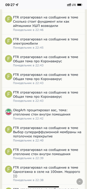

Зачем? Сейчас наконец-то настроили фильтры и каждый может добавить в список игнорируемых пользователей любого (даже дизлайки не отображаются в уведомлении, хотя раньше отображались). Профиль-игнорируемые пользователи (вставляете ник любого).
  • Лайк 6
15 часов назад, Firetuf сказал:
Вопрос не по теме. Но в этой теме. Это маниьяк и ли ипанутый долибоб? Мне, честно, глубоко фиолетово, или как говорил один из модернатонов, монепенисуально, но зачем оно вносит сум в ряды слушателей?
Изыди, чорт!
У меня такой тож есть :)
Бегал за мной по всем темам и ставил пальцы красные.
модераторы дали мне просьбу не обращать на него внимания и не провоцировать, а что ему сказали хз, но все уведомления у меня о дизлайках пропали :)
а вот сами дизлайки - нет.

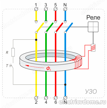

и тут интересный момент с узо для трехфазных потребителей- тоже может так выбивать, как и РН?
тот же котел протерм. хотя у меня стоит вводное противопожарное - не выбивает
3-фазне ПЗВ, як і однофазне, вибиває тільки якщо струм, який мав протікати через якусь фазу і нуль, протікає тільки через фазу. Таке буває якщо є обрив нуля або якщо якщо струм прямо втікає на землю, минуючи нуль. В ПЗВ є хитрий 3-фазний трансформатор струму, якому пофігу на напругу і симетрію фаз.

5 минут назад, volomoto сказал:
Понял. Спасибо.
Видать суммирует ток с учётом сдвига по фазам и понимает, есть ли утечка
4 минуты назад, volomoto сказал:
при умові, що не має струму витоку трифазне ПЗВ не відпрацює якщо відбувається обрив нуля.
Только что, Dendnepr сказал:
правильно, в трифазному ПЗВ відбувається геометричне сумування струмів фаз і струму нуля. Якщо ми маємо обрив нуля струм в нулю 0 А, і геометрична сума струмів фаз також буде 0 А і ПЗВ не спрацює. А спрацює коли буде струм витоку, тобто струм в нулю 0 А, а геометрична сума струмів фаз не дорівнює 0 А (бо є виток)

2 часа назад, volomoto сказал:
А чем он хитрый? ) Просто в него заведены все фазы и ноль одновременно, если векторная сумма всего меньше уставки то и хорошо, больше - погнали. В этом и проблема трёхфазных УЗО, может быть условно утечка в разных фазах приличная а в сумме меньше уставки
