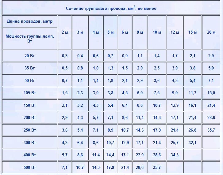

Хочу спросить по 12 В проводке (это касательно лодки, но не столь важно).
Всего насчитал потребителей до 400 Вт (ну, с запасом).
Теперь мне попалась таблица:
у меня там около 3-х метров от АКБ до коробки. Это что, мне минимум 10 мм2 нужно тянуть? По расчётам выходит 33 А, для напряжения в 220 В хватило бы и 6 мм2. Откуда такая большая разница?
Вы ж еще о падении напряжения не забывайте. Если при 220 В потеряется 5 В ничего не случится. А если от 12 В до потребителя дойдет только 7 В - он может отказаться с вами сотрудничать.
Но в вашем случае при 10 квадратах на проводах вы потеряете 0,73 В. При 6 мм2 - 1,22 В. Решайте, хватит ли вашему оборудованию напряжения 10,8 В для нормальной работы. В сети 220 В если прибору достанется 217,8 В он точно будет прекрасно работать.
т.е. риск только в падении напряжения, перегрев с возгоранием исключается из-за использования 6 квадратов вместо 10 ?
Лысый не велит)))
Ну если плинтус прикручивать акуратно и есть запас по высоте то почему бы и нет))
Получается что да. Но вы хорошо подумайте - эти 1,22 вольта не так уж мало.

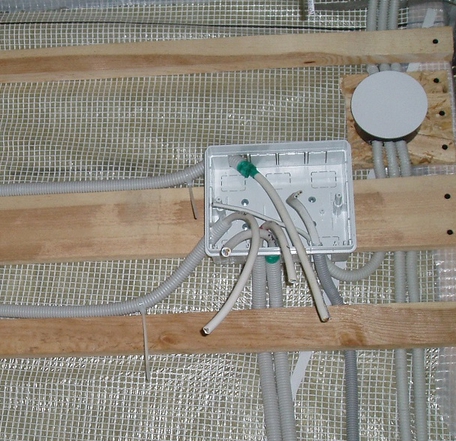

У меня был случай - звонит клиент, электрощит моей сборки. Все на Хагере. Как говорила Раневская - пушинка к пушинке. В общем свет в квартире мигает, из щита пахнет паленым. При вскрытии - во входном автомате Хагер на 40 ампер поплавились нижние выходные клеммы. Из них прямо пластик потек. Но я же знаю что такого быть не может априори, так как я щит собирал самолично. Естественно автомат под замену. Все востановилось, все хорошо. Но в чем причина? И когда я уже начал всем пальцы в двери зажимать дизайнер призналась что сантехники подключали свое оборудование и срабатывала диф защита. Тогда они влезли в щит, открутили провода на клеммах входного автомата и всунули туда свой удлинитель. А потом естественно ничего толком не зажав а только прихватив все прикрыли. И типа мы ничего не трогали и ничего не знаем. Естественно после ввода в эксплуатацию и через год на плановый осмотр электрооборудования никто электрика не приглашает. Зачем тратить деньги.... Вот к врачу провериться мы ходим, а электрика вызвать просто так....
Как всегда жадность побеждает. Благо стена кирпичная где электрощит смонтирован. А в деревянных домах нужен глаз-да-глаз. Лучше перебдеть чем потом картошку в углях запекать....
