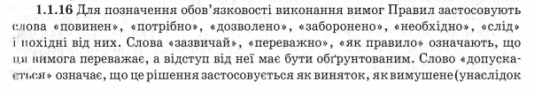

Может меня опять закидают тапками, но действующие правила не запрещают применять ПВС в электропроводке, в том числе и стационарно.
Действующие правила предписывают применять только разрешенное электрооборудование. Иными словами - все, что прямо не разрешено - запрещено.
Слово "дозволено" указано, всё верно.
Я сам не сторонник ПВС, выше прозвучал вопрос, почему его закладывают в некоторых проектах, да потому что он "дозволений". Не я эти правила придумываю, не я их писал.
Не дозволений.

Прошу прощения. Там тема больщущая и вроде всё верно описано, со всем согласен, но конкретных запретов не встречается (по крайней мере на первых 10 страничках уж точно).
Если исходить из логики того, что ПВС не предназначен для стационарной укладки, то почему в ПУЕ Разрешены провода + не просто провода, а ещё и гнущиеся + ещё и защищённые (с двойной изоляцией). Для кого/для чего все эти разрешения тогда? Или вам известен другой провод с гибкими жилами и двойной изоляцией кроме ПВСа? Сигнальный что-ли?
Почему я задаю такие вопросы хитрые - потому что тоже встречался с проектами где был ПВС, вот и закралось у меня сомнение.

Для виконання стаціонарної електропроводки дозволено використовувати гнучкі кабелі і проводи.
ПВС это провод? - провод, вот и весь прикол :lol:
ПВС - это провод соединительный для подвижных установок.
Вы можете этот провод без каких либо проблем использовать для..... подключения приборов к стационарной проводке, когда есть такая необходимость.
То, что вы назвали разрешенными в ДБН - это провода установочные, а не соединительные.
Почитайте внимательно документы, а именно ДБН и Стандарт, и да придет счастье. Там все расписано до нас, кто, куда, зачем ....
Гибкие кабели, для стационарных элетропроводок, конечно же есть, но они по другому называются.
