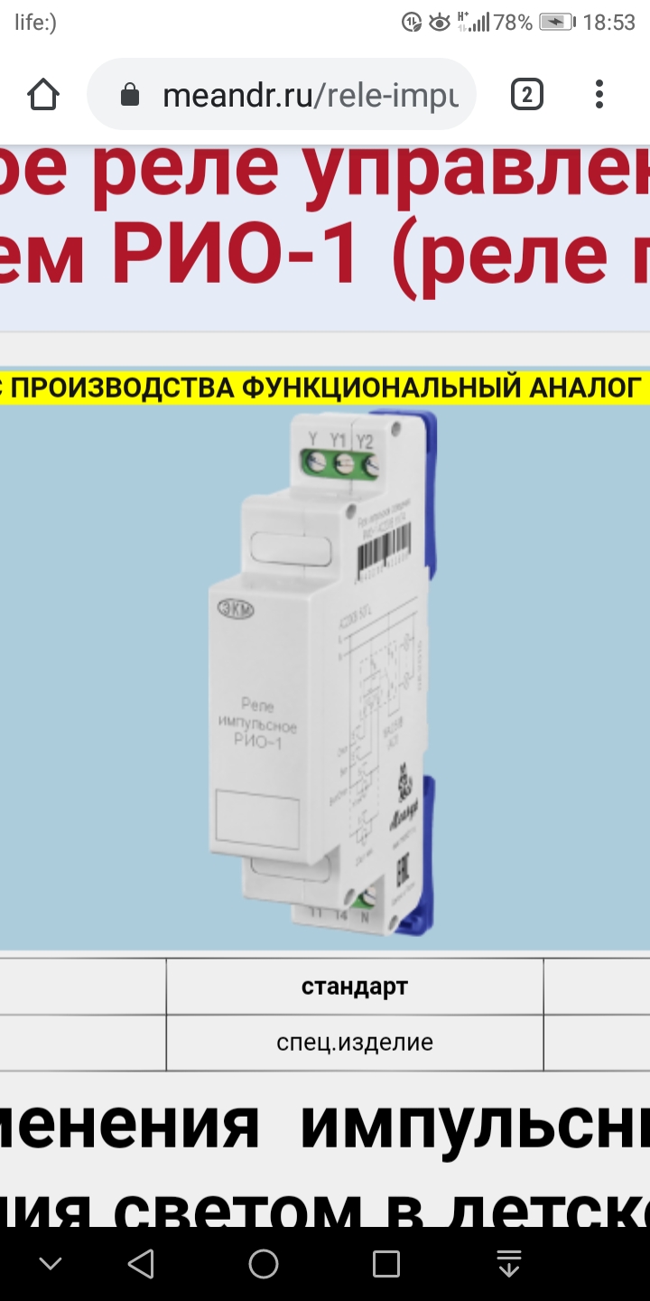

Панове, подскажите, плиз, есть ли на украинском рынке аналоги импульного реле Меандр РИО-1???
Задача стоит отключать все линии освещения одной клавишей, и без контактора. А импульсные реле будут использоваться как альтернатива проходным и перекрестным выключателям.
www.meandr.ru/rele-impulsnye-rio1

Спасибо, нашел то что нужно.:good:
А именно полный аналог РИО-1
Осталось только узнать наличие. :beer:

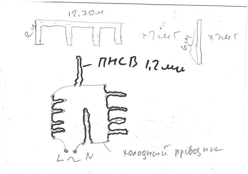

Нужно будет зимой залит пояс под мауэрлат и колонны. Планирую использовать греющий кабель ПНСВ (кстати-может подскажете, где купить метров 120-130?) подключенный к 220 В переменного тока. Пишут, что секция должна быть не менее 110 метров.
У меня 4-ре отдельных участка два пояса под муэрлат с колоннами (12,7 горизонтальная часть и 4, 5 колонн по 2 метра-вертикальная часть) и две колонны 6 метров. В каждый элемент пихать по 110 метров-то занадто
Планирую разбить 120 метров кабеля на отдельные куски и соединить последовательно более толстым кабелем. Чтоб в итоге общее сопротивление цепи не изменилось и в то же время греющий кабель был только в бетоне (иначе перегорит). Так можно? Какого сечения кабель ("холодные проводники") нужно для соединения? Чтоб грелся только ПНСВ?
[ATTACH]676976[/ATTACH]
Общая мощность этих 110-120м будет около 2.5 кВт, ну максимум 3 кВт. Поэтому провод 2,5мм2 за глаза.

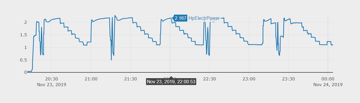

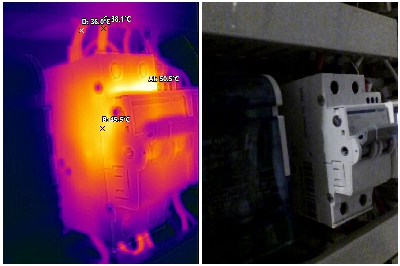

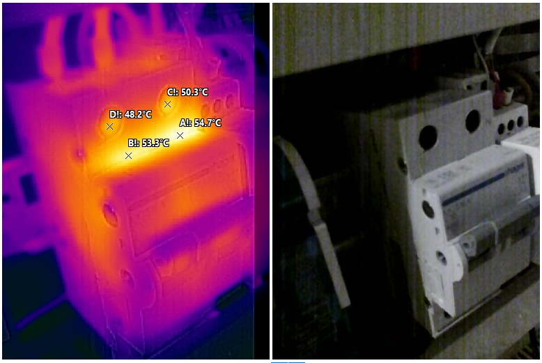

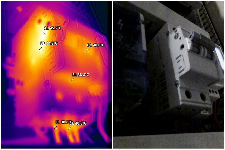

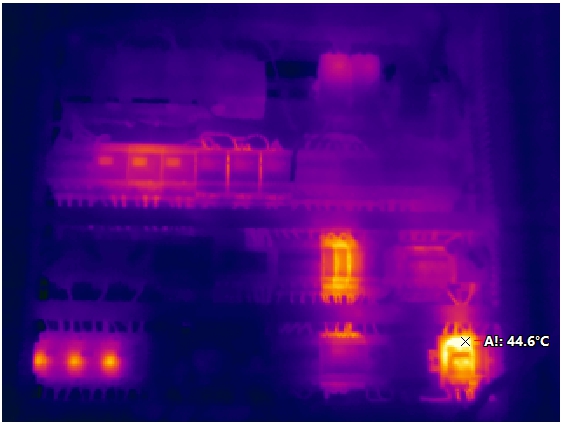

Объясните плиз причину явления. Дано:
Инверторный кондюк с потреблением от 1кВт до 2.2кВт. График потребления ниже.
На линии кондюка установлен новый АВ Hager 16АС . Других потребителей нет. Вот так выглядят термограммы.
g1.jpg.46de4c5cc27986fe7098bdf3ce769f48.jpg g2.jpg.d93564e46dc5a17690d07a5dd02a312c.jpg g3.jpg.d713214738df1b2916c3737b87185a74.jpg g4.jpg.71263b6394119fdd1bef6460aad54027.jpg
Какого хрена он так греется при такой нагрузке? Контакты уже позажимал по максимуму как мог.
