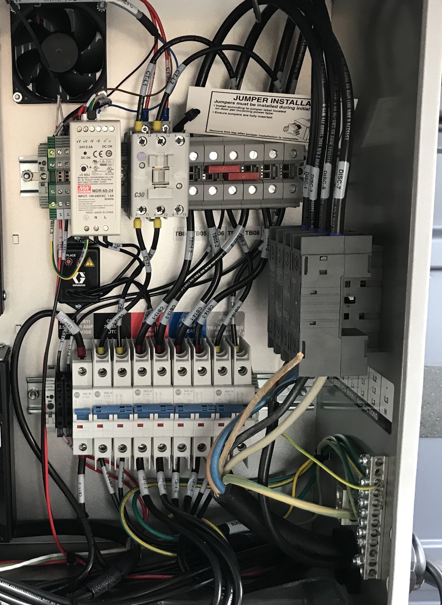

Подскажите, господа.
Оборудование 380В. Подключено кабелем 5*10. Внутри есть свой щит.
Нужно устройство которое бы контролировало, что на три фазы придут именно фазы (чередование не важно) а на ноль-ноль.
Исключить возможность, когда на ноль придёт фаза.
При неверном подключении просто тупо не попускалО через Себя.

РНПП 311 +контактор Вам в помощь. Если уж контроль чередования фаз будет раздражать, то есть возможность отключения этой опции.
При отсутствии заземления система будет называться TN-C. В них УЗО устанавливать ЗАПРЕЩЕНО, так же как и коммутировать PEN- проводник.
Вот только пятипроводка и отсутствие земли (РЕ), как то не очень складывается. Для каких целей тогда 5-я жила?

У меня оборудование хоть и однофазное ( приходят три фазы и делятся внутри устройства уже, все потребители однофазные ) но лезть в щит И чёт там ставить и колхозить, Нельзя. Остаётся вариант только дополнительного щитка, но там будет 380. Будет стоять общий автомат, контактор и реле напряжения.

Если нет защитного (РЕ) проводника, то не устанавливать. Причуну указал выше.
Но Вы ведь можете установить УЗО в каждую из отходящих фаз, уже после этого щита, ну раз потребители однофазные.
Просто не совсем понимаю что это за щиточек такой, что лезть в него нельзя.
Может хоть фотку покажете, тогда ответим коллегиально.
Земля может на каком-то объекте и быть.. но постоянно крутить автоматы не хочется.
Щит [ATTACH]690714[/ATTACH]
В таком варианте нулевой проводник используется только как рабочая нейтраль.
Устанавливайте 4 пол. УЗО. При наличии заземления УЗО будет работать в штатном режиме, а без него, срабатывать при прямом прикосновении и пробое оборудования на корпус.
