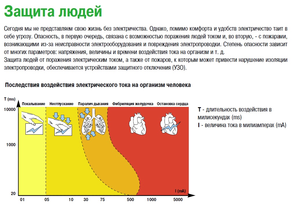

Про полуволну и прочую "медицину" я не силен но мне всегда казалось что одна из важных ф-й узо - сделать не отпускающий ток, который от 15-20ма - отпускающим, с учетом соотношений длин полуволны и частоты ударов сердца думается что вероятность полуволной сбить ритм будет не очень большая, если человек провод таки отпустит. Но повторюсь моя "медицина" хромает ) это такие себе потребительские измышления
Сверху Игорь&Ира привели график, судя по нему за 20-30 мс человек может перенести и гораздо больший ток. Но это усредненные показатели, все случаи и организмы индивидуальны.
это все-же разные вещи, я говорю не про поражение а про то что +-20ма в руке человек уже не отпустит без посторонней помощи.
"пороговый неотпускающий ток (ток, вызывающий при прохождении через человека непреодолимые судорожные сокращения мышц руки, в которой зажат проводник) — 10...15 мА при 50 Гц и 50...80 мА при постоянном токе;" фибрилляции сердца то вероятно и не будет (а если пороки, а если какой стимулятор и тп?) но только деревянной палкой или узо )
