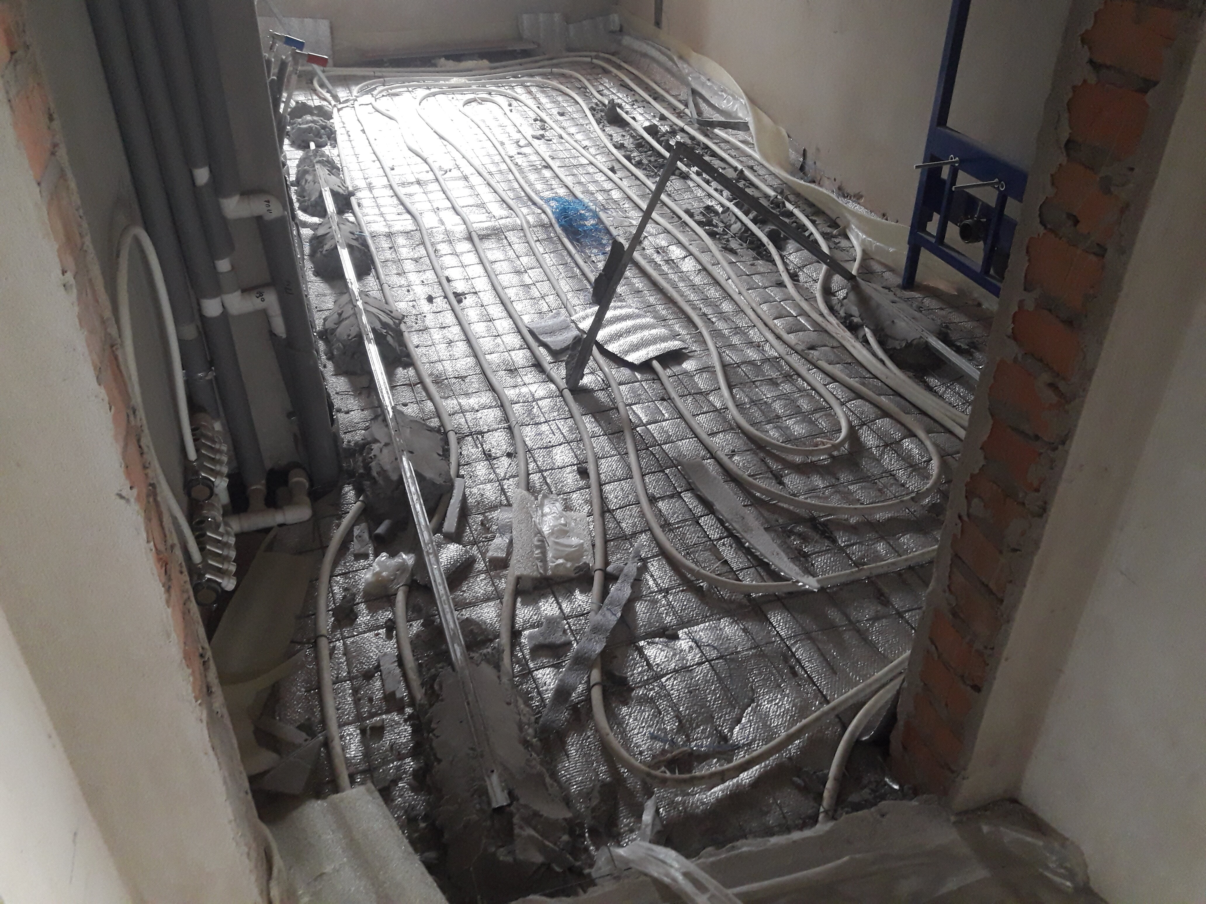

Вот демонтируем порнографию,решил фоточку выложить.Только на установке этих фуфельных маяков в этом санузле на 10 м2 заказчик попал где то на 500 гривен на материалы,ну и мы денежку возмём за демонтаж и вынос этого мусора.А всего на доме выкинуты на мусор несколько сотен метров УДешек и почти две паллеты стяжки в мешках,на которые те халтурщики лепили УДешки.Чуток смеси и УДешек мы спасли.
ну смесь-то хоть гипсовая?
Так смесь на первом фото,Полиминовская стяжка в мешках.Обычный раствор ручного замеса их не устраивал,не панское это дело.

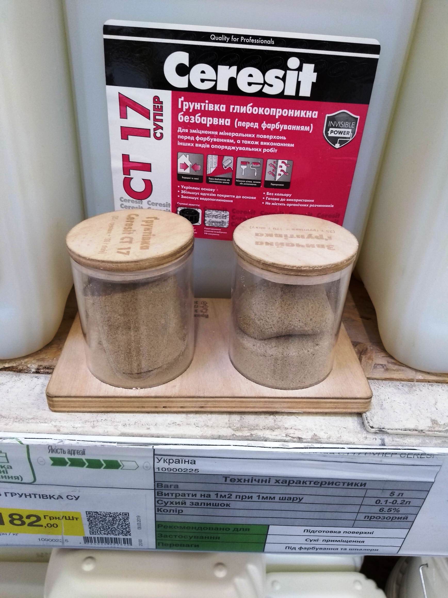

Думаю найден ответ на вопрос "Чем пропитать рыхлую стяжку, чтобы сделать из нее камень".
Был сегодня в Леруа.
Иду мимо. Глядь. Фото клац.
Вот она невидимая сила "Invisible power", о которой никто и не догадывался.
Не люблю подобного рода сравнения.
Говенцом попахивают.
Но, имейте в виду и хватит задавать этот вопрос.
Ответ есть.
Ответ есть.

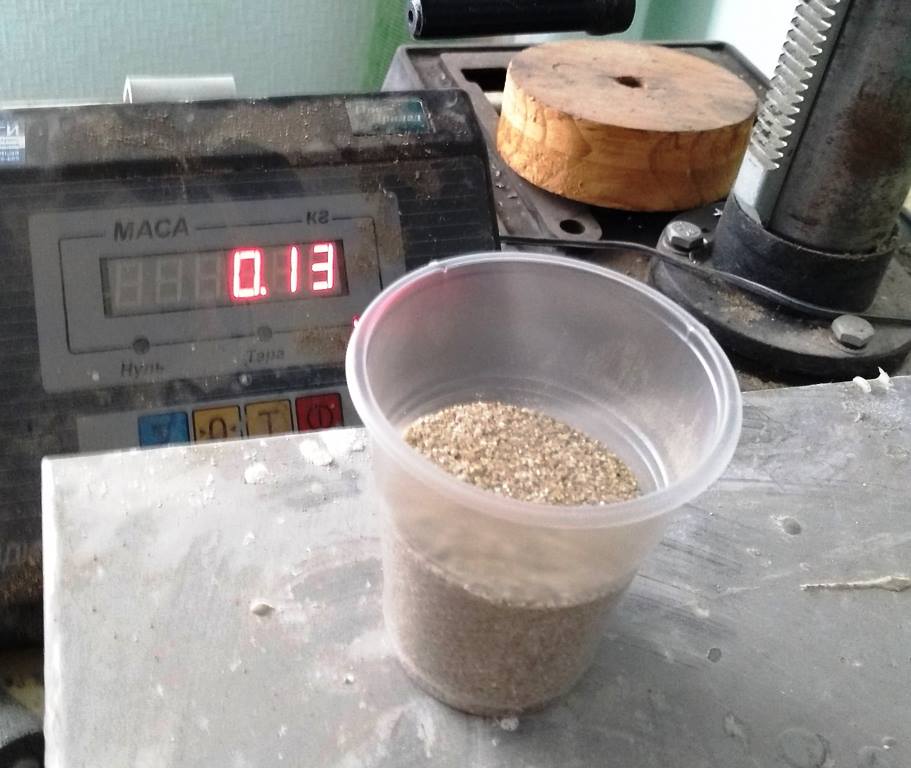

Даже в рыхлую стяжку, если это не совсем песок, очень качественная мелкодисперсная стирол-акриловая или силиконовая пропитка проникнет ну максимум на пару мм. Такое делают обычно для увеличения сопротивлению истираемости и проникновению воды, гидрофобизации, защите от проникновения загрязнений. Но вот так, чтоб песок превратился в глыбу... такого фокуса я еще не видел.
Я уже писал выше о говенце со стороны Церезит в этом выставочном сравнении.

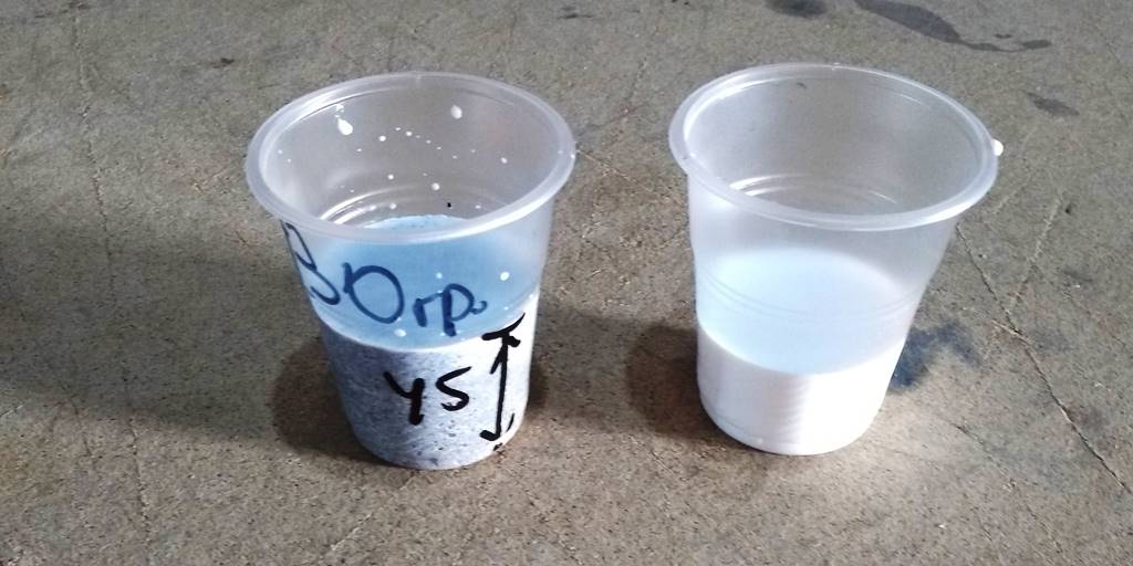

Взял 130 гр песка.
Насыпал их в стакан.
Эти 130 гр = 45 мм толщины слоя песка.

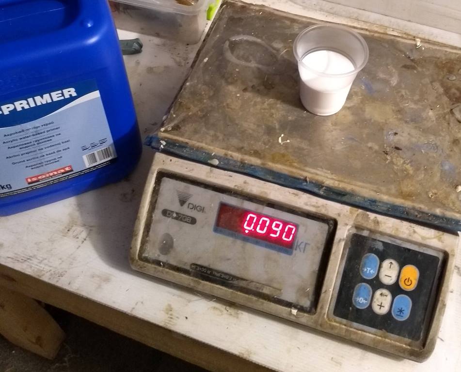

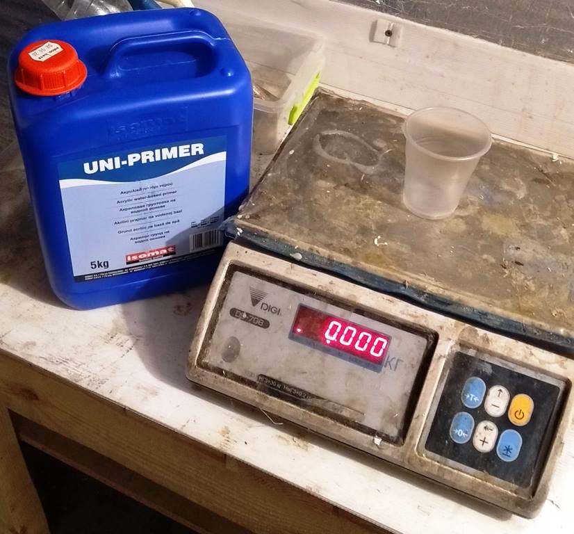

Взял Юни-Праймер (это из ряда "обычных грунтовок", как написал Церезит на одной из крышек).
Вылил Юни-Праймер в песок.
Юни-Праймер без проблем достиг дна стакана.
Теперь самое интересное, о чем не "говорит" Церезит.

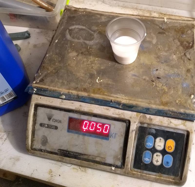

А скока ж идет на укрепление дисперсии?
Для того, чтобы пропитать 45 мм песка или 130 его грамм у меня ушло 90-50 = 40 гр продукта. По объему : на 100 мл песка (объем песка в станане взвесил водой) пошло 40 мл дисперсии. Получили как раз "рсчетную" пустотность песка.
Теперь, если бы стяжка была песчаной, то для того, чтобы пропить 1 м кв этой стяжки на глубину 1 см понадобилось бы = 10л стяжки х 0,4 = 4 литра какой-то дисперсионной грунтовки.

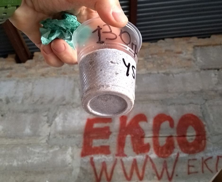

Церезит сравнил как его супергрунт связал весь песок, а несупергрунт может связать не весь песок.
Говеность Церезитовского понта в том, что они взяли свой же грунт и добавили его в стан с песком в меньшем кол-ве. Оли просто взяли стакн меньшего объема и заполнили его полностью, а потом бросили этот кусок склееного песка в бОльший стакан уже с частью песка.
Стакан "песок - простая грунтовка" оставил на складе сохнуть. Там сейчас жарко. Скоро проверим камешек на прочность.

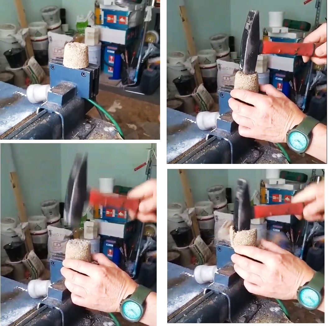

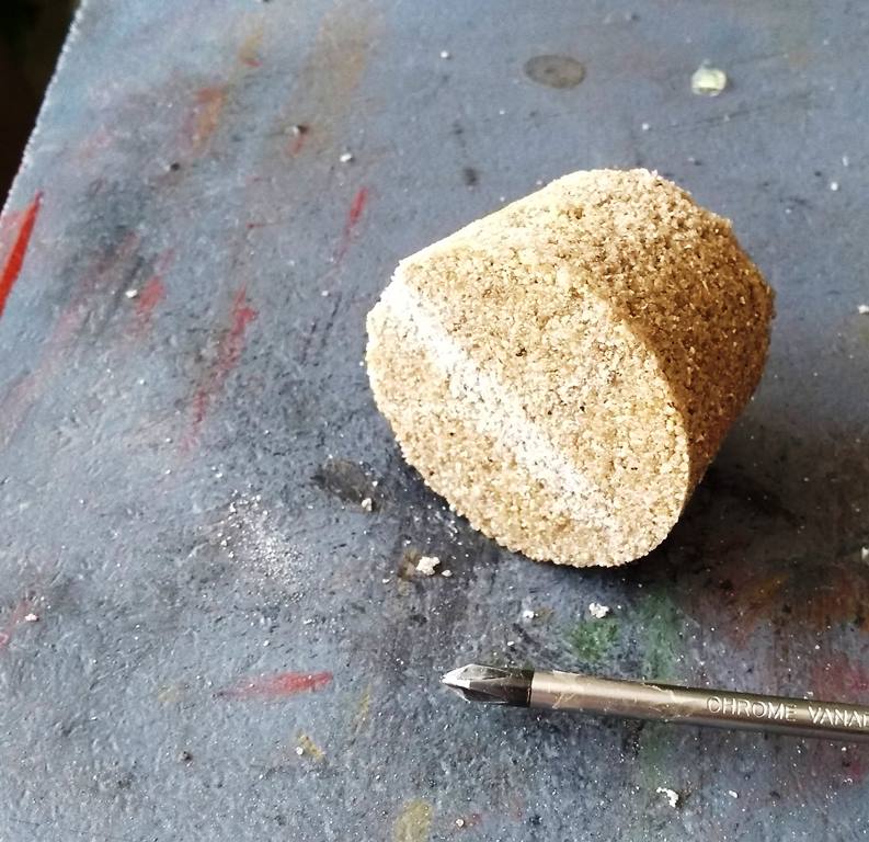

Собственно окончание эксперимента.
Любой акриловой грунтовкой можно склеить песок.
Учитывая это можно предположить, что можно и укрепить поверхность стяжки. На какую глубину - вопрос.
Песок - это достаточно опосредованный источник корректной информации.
На фото внизу.
Получили кусок песка. камешек.
Результат царапания отверткой на фото.
Результат работы молотком там же.
Бил без фанатизма.
Разбил на 4-м ударе.
