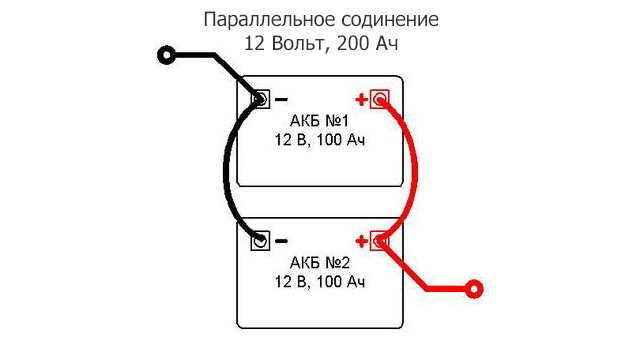

А де тут діагональ?
одна точка приєднання на одній батареї інша на другій - по діагоналі. Це конечно з серії самонавіювання скоріш за все, але чого-б нє
3 минуты назад, US7IGN сказал:
А де тут діагональ?
Підключення - лівий верхній "мінус", а правий нижній "плюс". Невже не видно???
Хоча так, це із серії "самозаспокоєння", нічого важливого не відбувається...
Змінено користувачем sanyas15
1 минуту назад, standov сказал:
Поняв. А якщо дроти в іншому напрямку розвернути то ще краще буде. Аудіофіли так роблять.
  • Хаха 2
16 минут назад, mib сказал:
проводом 35-50 квадратов
1 минуту назад, US7IGN сказал:
думаю, пофіг на напрямок...
  • Хаха 1
ну по перше, як аудіофіл аудіофілу. напрямок включення слаботочного екранованого кабеля показує саме сторону де екран приєднано до маси )
а по друге на струмах 10-50ампер дивні речі можуть відбуватися, навіть якщо одразу здається шо то дічь )
ПС. але в мене на 15а здається включено "не правильно", але то таке)

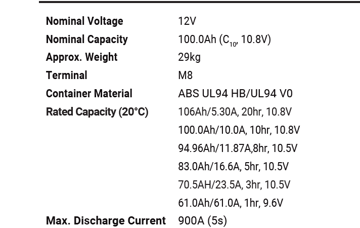

Так як ємність зменшується при швидшому розряді батареї,  котел працює не постійно, а з перервами, батарея розряджається не в нуль (автоакб до ХХ%, гель до ХХ+%, lifepo4 до XX++% ).  Багато змінних.  Тому всі ці питання справедливі і можна хіба приблизно щось сказати.
От наприклад даташит від AGM батареї німецької фірми SSB (я замовив схожу але гелеву, но там щось нема такої таблички).
І в табличці Rated Capacity при +20, написано що якщо цю 100Ah батарею розрядити струмом 61A, то ємність буде всього 61Ah а не 100 :)
Я наприклад цього незнав, і тепер починаю догадуватися чому мій упс з малими батареями 9Ah тримає котел набагато менше чим якби просто помножити 24v*9Ah :)  Вигідніше брати максимально велику батарею але розряжати її повільно, 0.05C.
