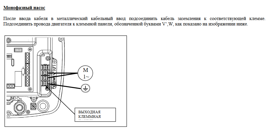

ага, ну виглядає допустимо. Я правильно розумію концепцію - я ставлю цей частотник в бойлерній, від нього кабелем в приямок пробрасую датчик тиску і далі воно регулює фактично на точці в приямку (до поливу) але фізично висить значно далі. Але тут немає датчики протоку і відповідно додаткових захистів насосу (не впевнений шо то мені принципово)
Все правильно.
Щодо визначення сухого ходу, то так виглядає, що він це робить програмно: якщо на макс. оборотах тиск не досягає якогось мінімального порогового значення, то значить нема води.

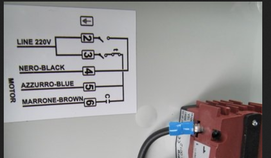

А підкажіть профану: як підключити той неттуно до насоса з "пультом" (в тій коробочці конденсатор, а з самого насоса приходить 3 дроти + земля)?
Спойлер
Спойлер
Наче розібрався. У насоса двигун з пусковою обмоткою (в коробці відповідно "пусковий" конденсатор, "робочий" конденсатор відсутній), отже вивід з ЧП просто підключається на вхід "пульта". Хз як це працюватиме з пусковою обмоткою, треба уточнювати у практиків
теж розглядаю собі такий девайс, і схоже що прокидання датичику тиску аж до приямка - перебор, якщо в магістралі немає зайвих зворотніх клапанів, то датчик тиску може знаходитися там же, де зараз п'ятерник під реле тиску
4 часа назад, bs0d сказал:
Так, я теж про це подумав
  Приховати вміст
Вихід інвертора має підключатись до LINE 220V, тобто контактів 2 і 3.
09.07.2023 в 08:26, bs0d сказав:
На схемі вище є саме робочий конденсатор, бо він постійно підключений до обмотки. Пусковий конденсатор повинен мати якийсь розмикач і на схемі його нема.

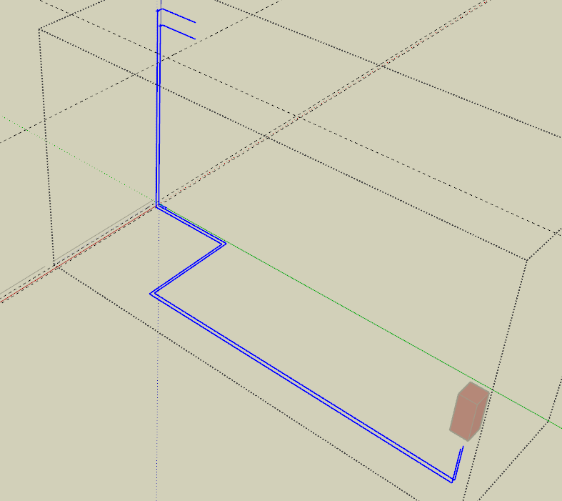

Підкажіть, будь ласка, який тип труби обрати для траси теплої підлоги 2 поверху? Гребінка буде не прямо над котлом і довжина в 1 сторону складатиме 12,5м., 5 пороротів на 90 градусів, максимальна довжина одного участка буде 4м. Схиляюся по ППР армовану скловолокном 32мм (бачив такі варіанти на багатьох фото форумчан) . Якщо я правильно порахував то при експлуатації труби для теплої підлги 4м участок видовжуватиметья максимум на 15мм. Це ок варіант чи варто брати металопластик?

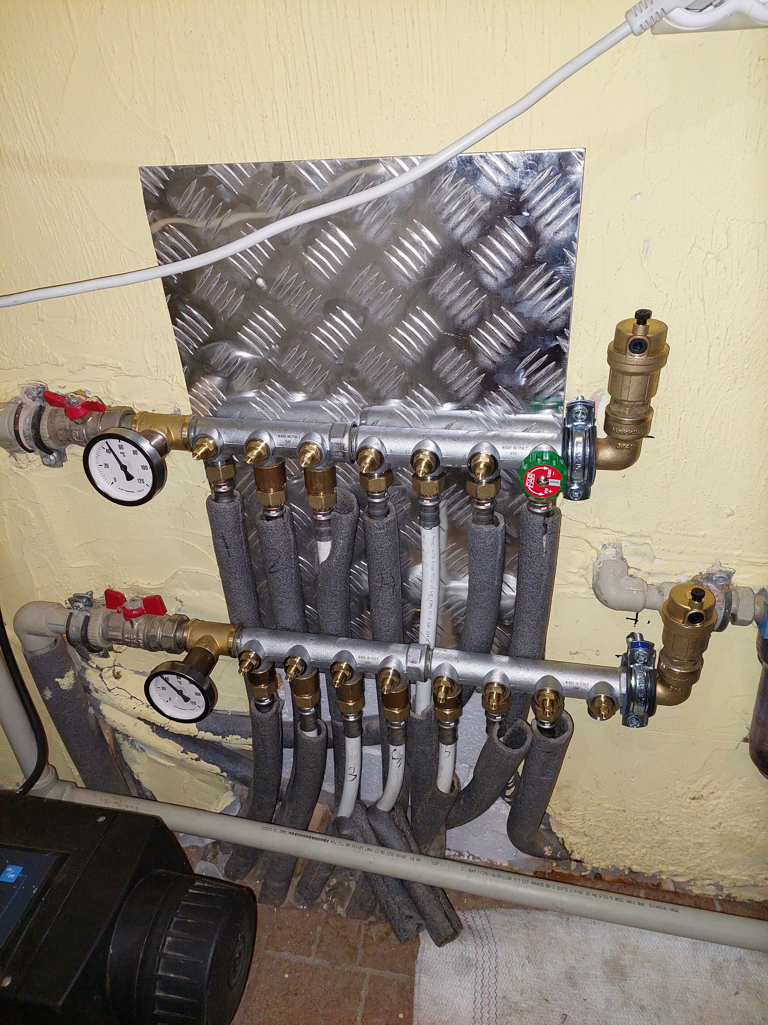

Вітаю. Шукаю як компактно (у шафі вузько) приєднати до колектора ТП трубу.
Якщо вкручу в колектор латунний кутник і на нього таку муфту (VTm.222.N) з накидною гайкою, так взагалі роблять, чи ці муфти для іншого використання?

В 30.07.2023 в 22:50, AndryG сказал:
Так. Доволі надійне з*єднання, особливо якщо труба не дуже якісна. Гайка повинна відповідати розмірами і різьбі виходу з колектора.
 Фото з переробки, де попередні гайки текли.
  • Дякую 1

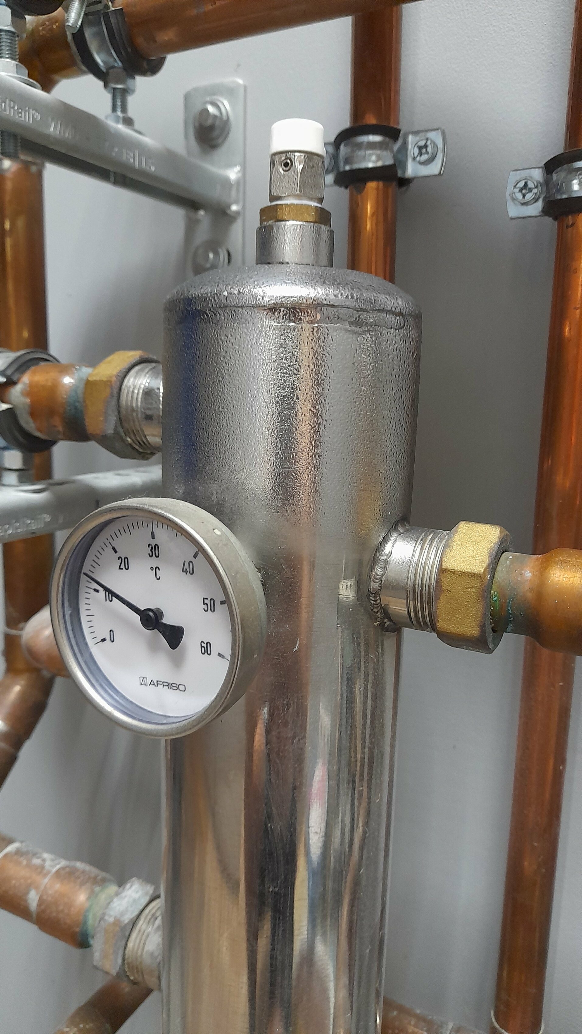

Може комусь цікаво - наочна ілюстрація як відбувається підміс в гідрострілці при різних витратах. Холодніша вода змішується з теплішою обраткою з "теплої" підлоги.
