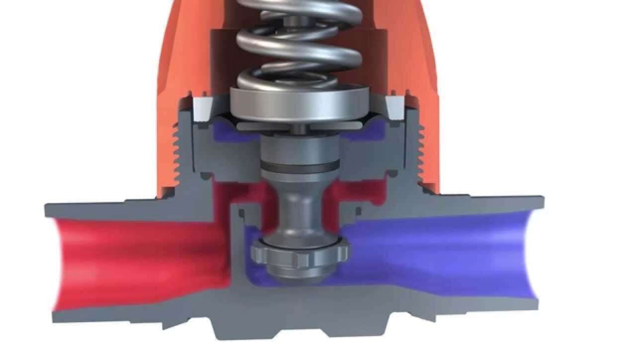

madfatcat Опубліковано: 7 серпня 2021 Поділитись Опубліковано: 7 серпня 2021 Подскажите, может существует в природе такой клапан, нагуглить не удалось. Нужно, чтоб при понижении давления до близкого к атмосферному открывался. Задача - удерживать воду в системе, но если давления нет - сливать ее. Иными словами, самотек пропускает, сильный поток - нет. Посилання на коментар Поділитися на інших сайтах More sharing options...
Narval Опубліковано: 7 серпня 2021 Поділитись Опубліковано: 7 серпня 2021 29 минут назад, madfatcat сказал: Подскажите, может существует в природе такой клапан, нагуглить не удалось. Нужно, чтоб при понижении давления до близкого к атмосферному открывался. Задача - удерживать воду в системе, но если давления нет - сливать ее. Иными словами, самотек пропускает, сильный поток - нет. Я думаю если установить клапан поддержания давления, но на высокую сторону установить слив, то при палении он будет просто открываться 1 Посилання на коментар Поділитися на інших сайтах More sharing options...

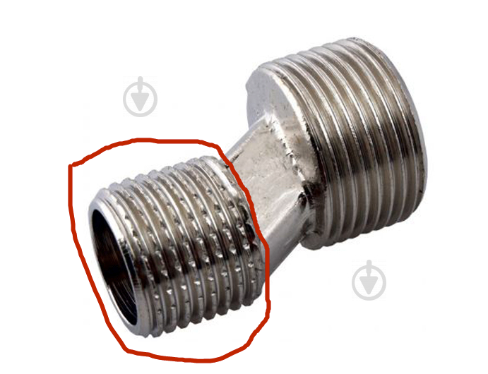

bs0d Опубліковано: 29 серпня 2021 Поділитись Опубліковано: 29 серпня 2021 (змінено) Обламался комплектный ларис'овский эксцентрик, выделенная часть (на картинке) 1/2 осталась "в стене", как такое извлекается (паковалось на нить)? Спойлер Змінено 29 серпня 2021 користувачем bs0d Посилання на коментар Поділитися на інших сайтах More sharing options...
yoojin Опубліковано: 29 серпня 2021 Поділитись Опубліковано: 29 серпня 2021 18 минут назад, bs0d сказал: Обламался комплектный ларис'овский эксцентрик, выделенная часть (на картинке) 1/2 осталась "в стене", как такое извлекается (паковалось на нить)? Скрыть контент Я забивал стамеску соответствующего диаметра, потом ключом за стамеску. Иногда приходилось нагревать 2 Посилання на коментар Поділитися на інших сайтах More sharing options...
