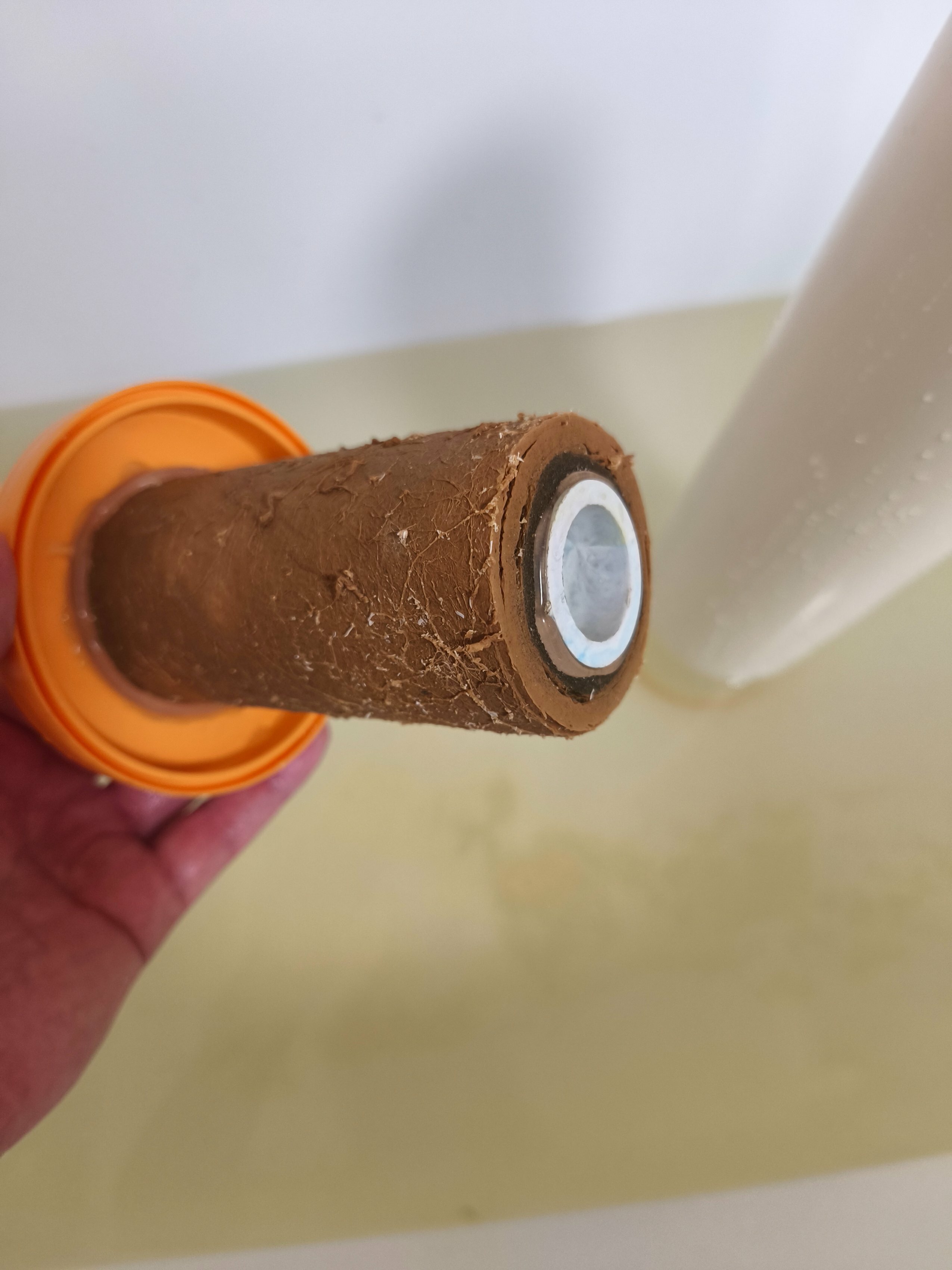

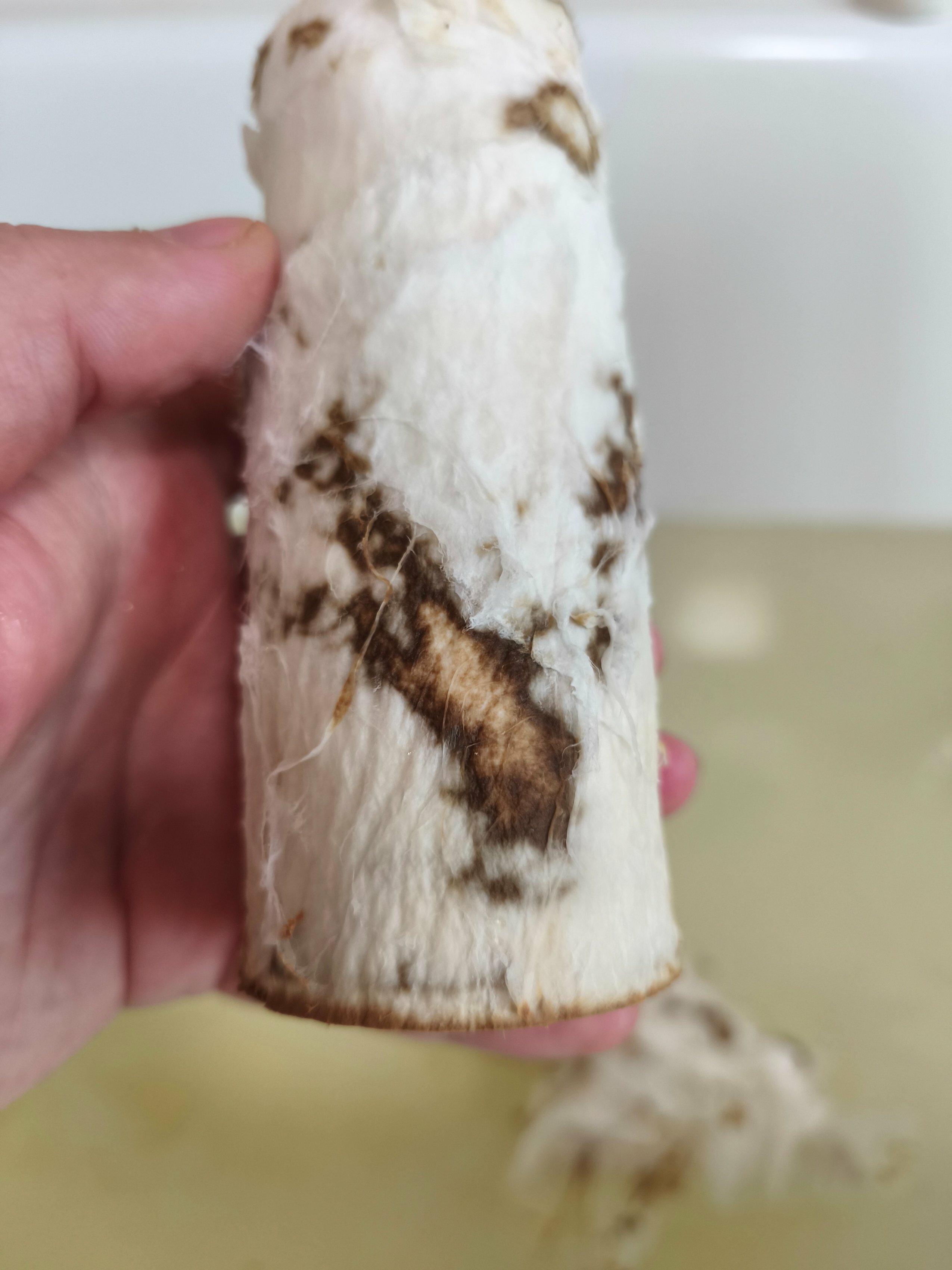

TaurosRMK Опубліковано: 6 травня Поділитись Опубліковано: 6 травня Картридж BB20 зі спіненого поліпропилену 5 мкм не годиться для першого рівня фільтрації? Недавно міняв картриджі, до цього була нитка 20 мкм, все було добре. Якогось біса замовив 5 мкм спінений, чи то по неуважності, чи просто подумав що насос має справитися і краще буде фільтрація. В результаті пройшло два тижні і тиск почав дуже падати, буквально 2-3 сек після відкриття крану тиск є, а дальше падає дуже швидко, а два відкриті крани - води нема. Проблема точно в фільтрах, тому що тиск на поливочній точці, яка стоїть до фільтрів, такий як має бути. Мембрана в ГА ціла, тиск є. Також якщо пустити через байпас в обхід фільтрів, все добре. Залишається ланка з колбами ВВ20, там після 5 мкм стоїть ще помякшуючий і вугільний. Хоча є одна думка, але озвучувати її я не буду, треба перевірити 😐 Можливий epic fail 😠 Посилання на коментар Поділитися на інших сайтах More sharing options...
МакДо Опубліковано: 7 травня Поділитись Опубліковано: 7 травня 7 годин тому, TaurosRMK сказав: Проблема точно в фільтрах Просто для інфо. В мене майже рік стояв 5мкм першою ланкою і все було ок. Замовляв 20мкм, а прислали 5. Не може ж такого бути, що у свердловині вода чистіша за криничну? Посилання на коментар Поділитися на інших сайтах More sharing options...
Vikctor Опубліковано: 7 травня Поділитись Опубліковано: 7 травня 2 часа назад, МакДо сказал: Просто для інфо. В мене майже рік стояв 5мкм першою ланкою і все було ок. Замовляв 20мкм, а прислали 5. Не може ж такого бути, що у свердловині вода чистіша за криничну? Тут як пощастить. Зазвичай встановлюю собі 5мкм в ВВ20, бо завжди чудово працює і вистачає грубо на рік користування. Цього разу в січні встановив такий само, але наприкінці квітня демонтував і залишив фільтр без вкладиша взагалі на літо. Справа в тому, що в мене в сезон поліву пропадає центральна вода. Можна лишень вночі наповнити накопичувальну ємність. Так ось помітив, що слабенький тиск типу 0,1 бар (цього достатньо для повільного наповнювання ємності протягом ночі) з'являється але фільтр не пропускає воду далі. Після демонтажу все виправилось. Раніше таких траблів не бувало. Посилання на коментар Поділитися на інших сайтах More sharing options...
TaurosRMK Опубліковано: 7 травня Поділитись Опубліковано: 7 травня 2 години тому, МакДо сказав: Просто для інфо. В мене майже рік стояв 5мкм першою ланкою і все було ок. Замовляв 20мкм, а прислали 5. Не може ж такого бути, що у свердловині вода чистіша за криничну? Не знаю, якось дивно що так швидко впав тиск. Зняв 5 мкм, наче не забитий дуже сильноо, але пожовтів вже. Хоча з чого би це за 2 тижні і картридж вже пожовтів... Насос в криниці не на самому дні, точно не могло замулити. Піду шукати по місцевих магазинах 20 мкм. Якщо не допоможе, то треба кожну колбу дивитися, або до насоса заглянути. Попередній картридж 20 мкм був добряче жовтий, але це за пів року. Мабуть це глина, чи що, трохи липке, як сметана. Посилання на коментар Поділитися на інших сайтах More sharing options...

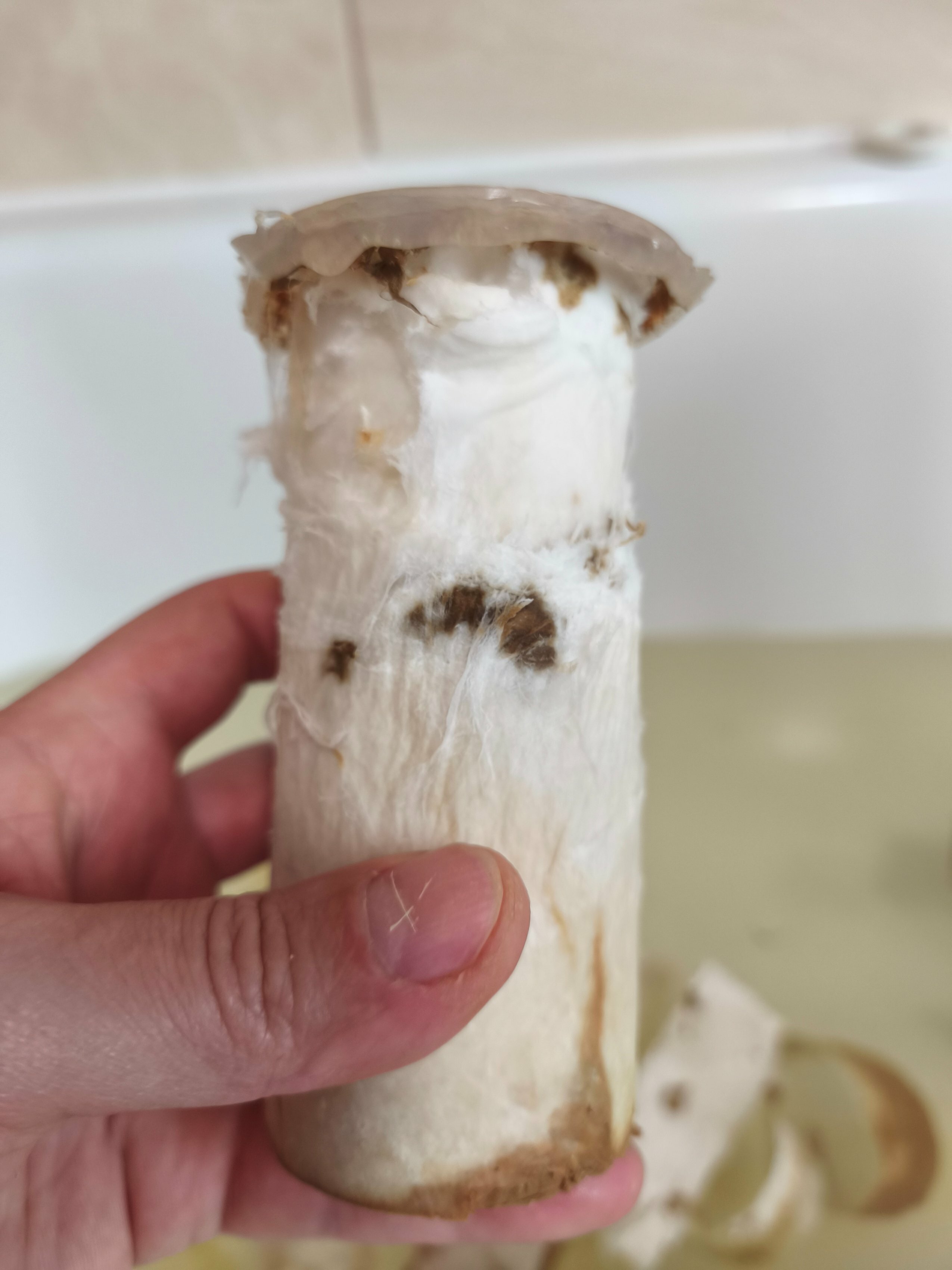

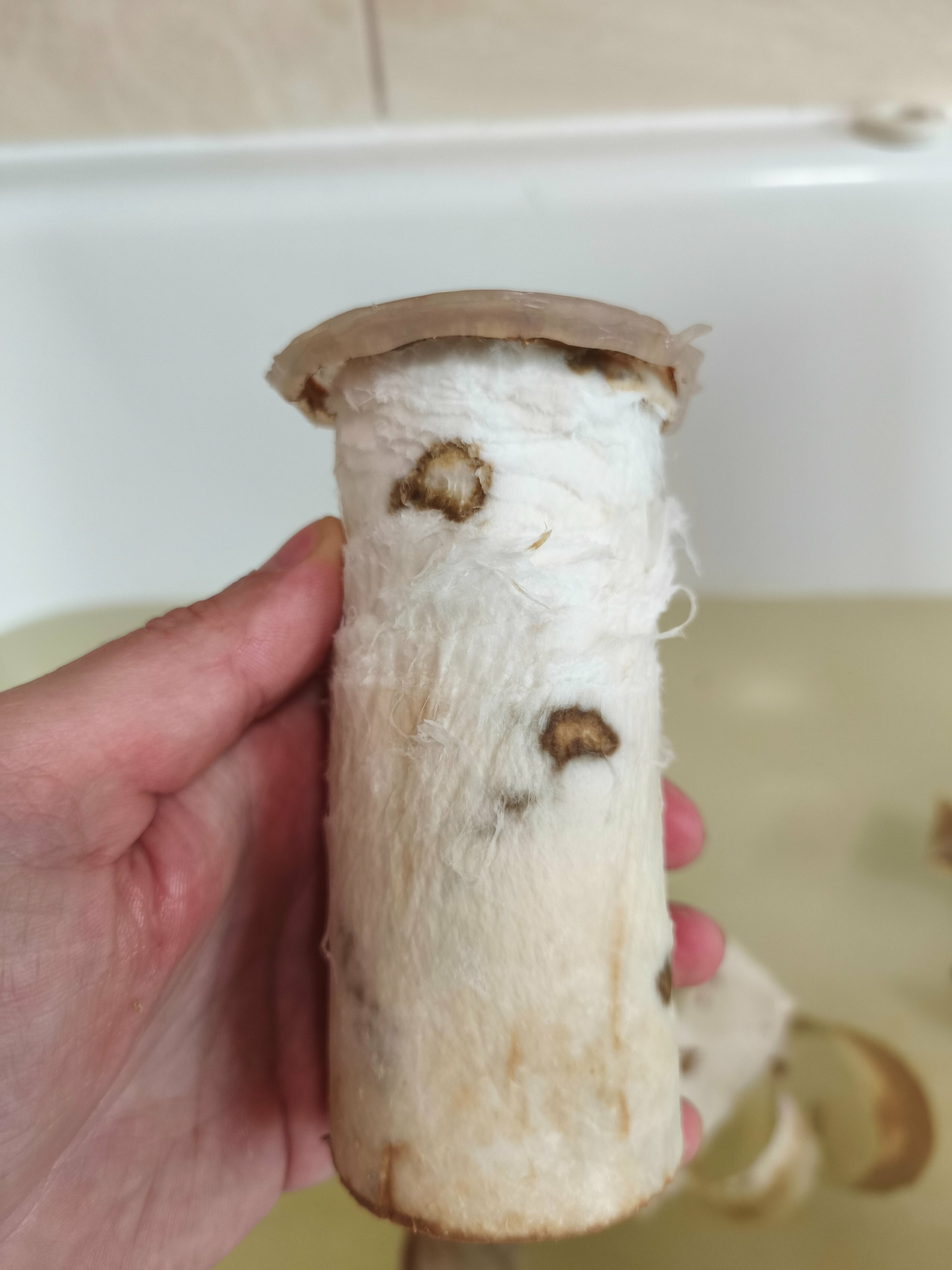

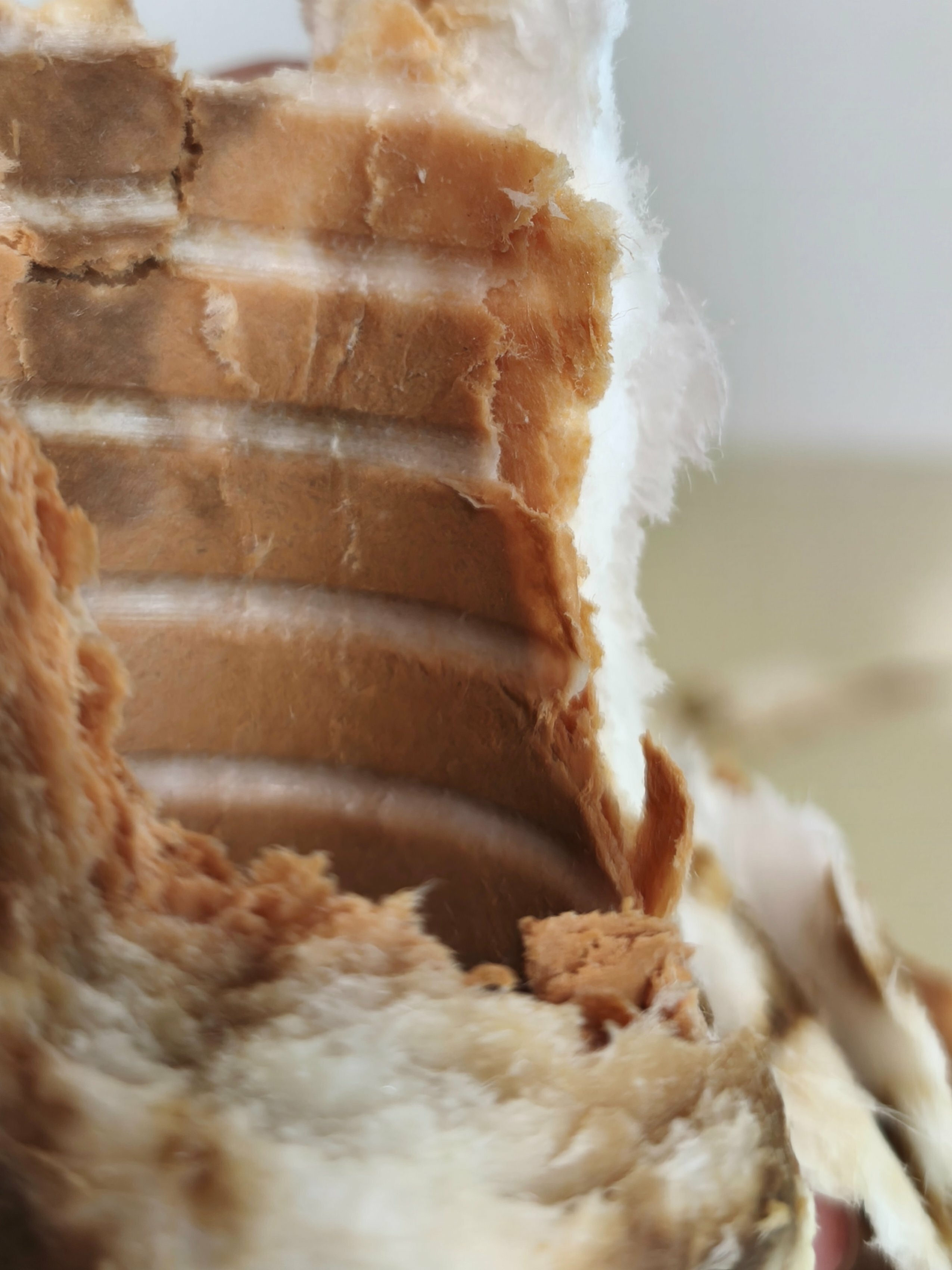

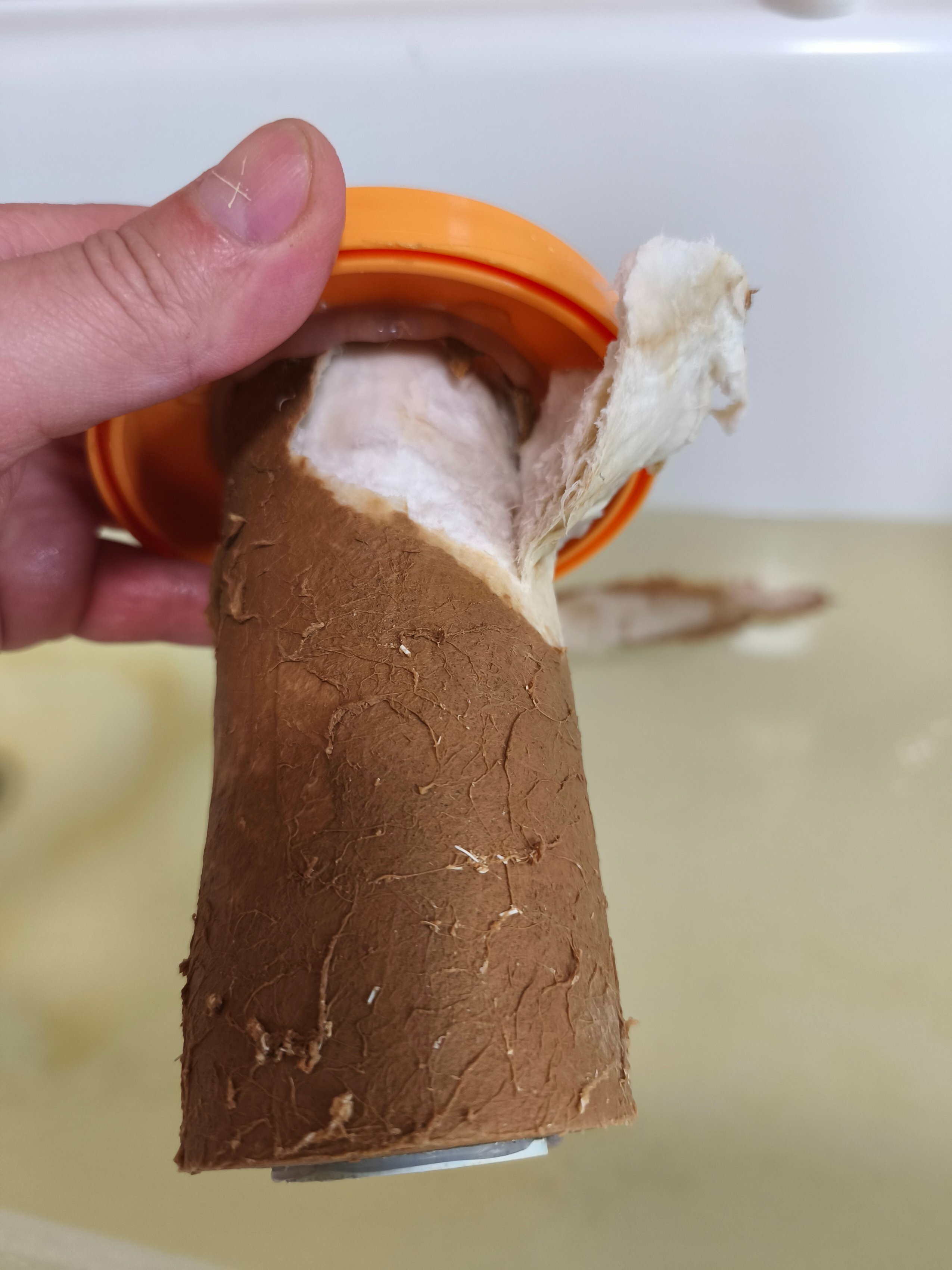

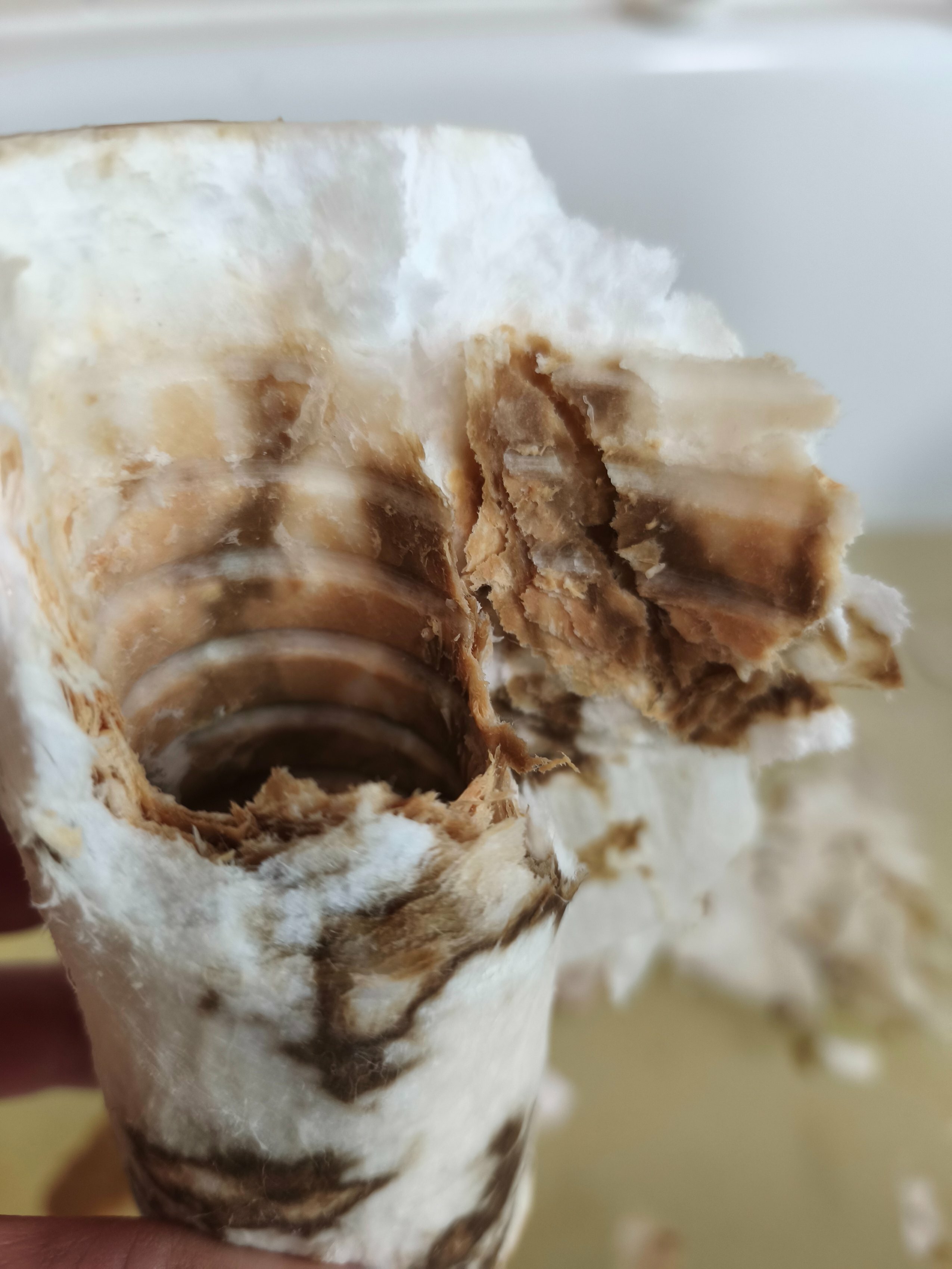

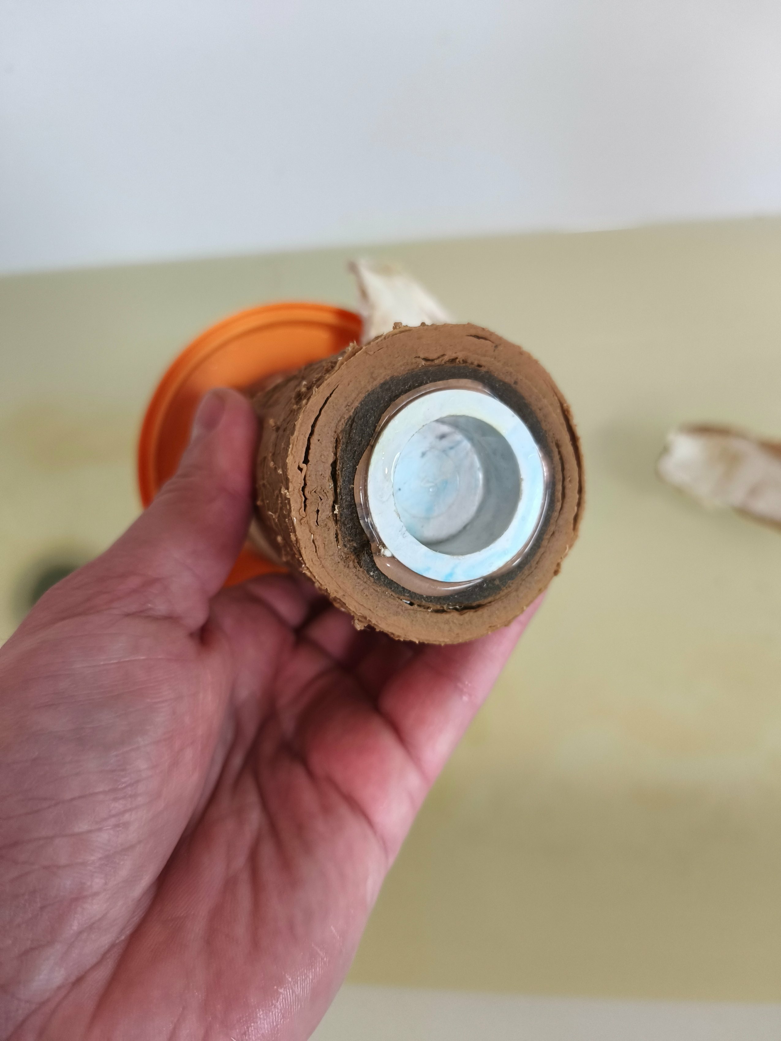

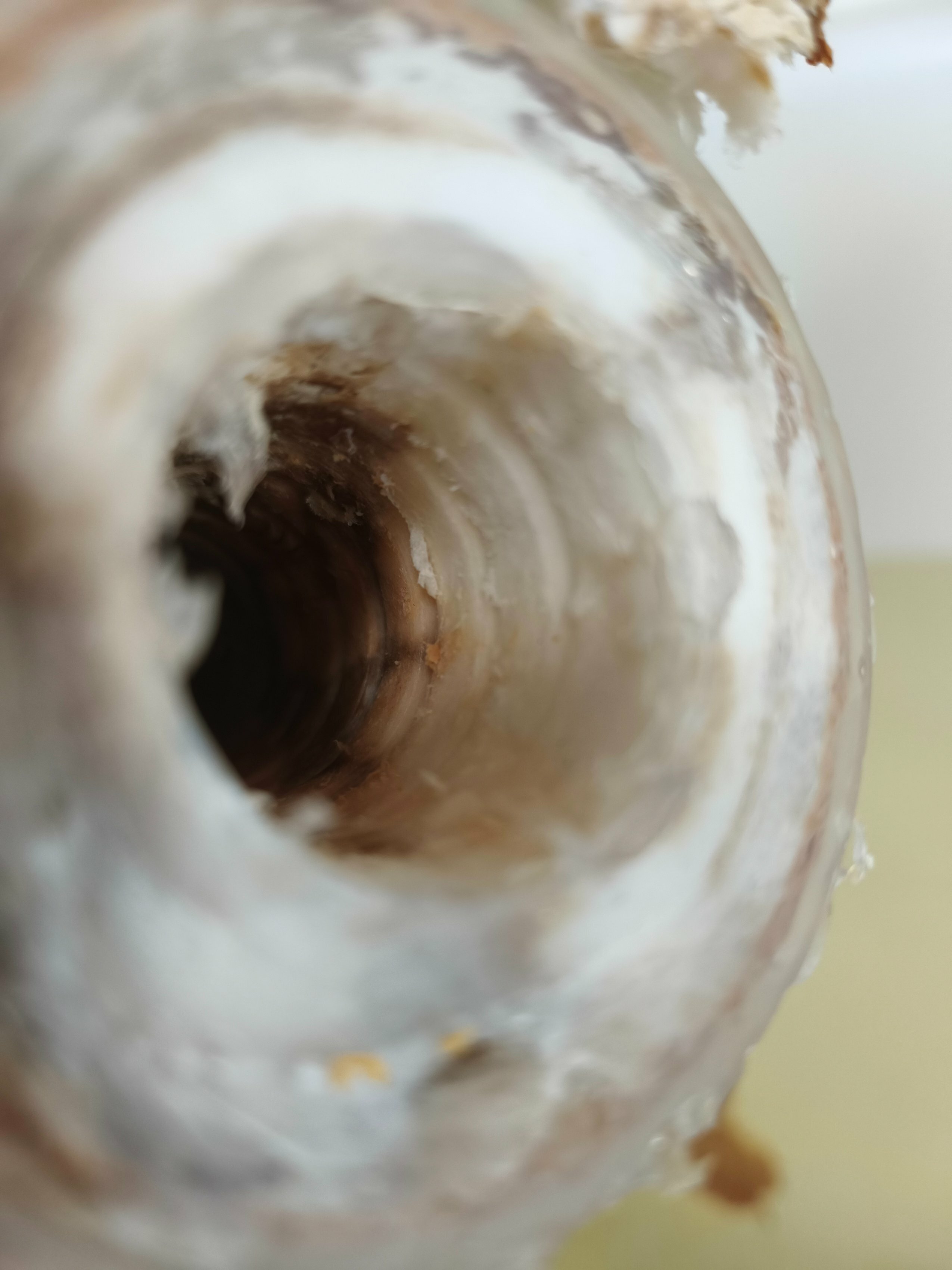

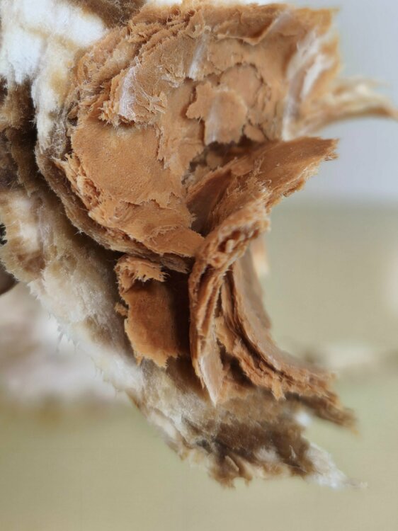

TaurosRMK Опубліковано: 7 травня Поділитись Опубліковано: 7 травня Проблема виявилася не в поліпропиленовому картриджі. За допомогою додаткового манометра вияснив що поліпропилен пропускає добре, а от пом'якшуючий в другій колбі вже ні. Дивно чомусь, там же просто іонообмінна смола. Зняв картридж, наче нічого кримінального, вирішив промити. Поки тряс в руках, майже відпала верхня кришка, трохи смоли висипалося тому і помітив що кришка не тримає. Цікаво. Без серйозних зусиль зняв ту верхню кришку. До кришки було закріплено половинку звичайного поліпропиленового картриджа slim10 (текнолоджія 😁), який фактично затримував іонообмінну смолу. Стан його на фото, верхній шар почорнів, із за цікавості (все рівно кришка відпала) вирішив піти дільше і почав рвати кусок того поліпропилену. Зверху декілька шарів чорні, під ним вже білі. Наче все мало бути добре, але помітив зсередини щось чорне. Дивно як картридж зверху почорнів, дальше білий як сніг, а з внутрішньої сторони знову чорний 🤔 Прихований текст Почав дивитися дальше, а там ось таке. Місцями чорні плями, тверді, не як камінь, але достатньо тверді, хоча сам поліпропилен від води добре розмокає. В процесі розірвав це все, виявилося що з внутрішньої сторони щось схоже на наліт від жорсткої води, хоча не впевнений точно, але схоже. А от з зовнішної сторони цього куска картриджу нальоту не було. Цікаво яким боком наліт обліпив внутрішню сторону, а зовнішню ні? Вийшло так, що внутрішня сторона затверділа і вода майже не проходила 😐 Прихований текст Цікаво чи виробник тестував ці картриджі, може це брак, або непродумана конструкція картриджу ВВ20 для пом'якшення. До цього стояв картридж від Aquafilter, проблем не було. Після заміни задля цікавості розібрав його, зверху там стояли кільця по типу як губка/поролон, які вільно пропускали воду, але не пропускали смолу. На заміну було куплено картридж від AquaKut, принцип той же, але тільки тут засунули кусок поліпропиленового картриджу. Який через два тижні фактично привів в непридатність цілий картридж. Запустив без цього картриджу, все ок з тиском. Брак, непродумана конструкція чи що? Бо якось не дуже весело - за два тижні і картридж вже не пропускає воду... --- Доречі, яка різниця між картриджем з поліпропиленового шнура і звичайним (обидва однакового мікронажу)? Чомусь зі шнура на 50% дорожчий, хоча ресурс однаковий вказують. Є якісь нюанси у використанні? Хоча це мабуть не в цю тему, але вже хай буде. 2 Посилання на коментар Поділитися на інших сайтах More sharing options...

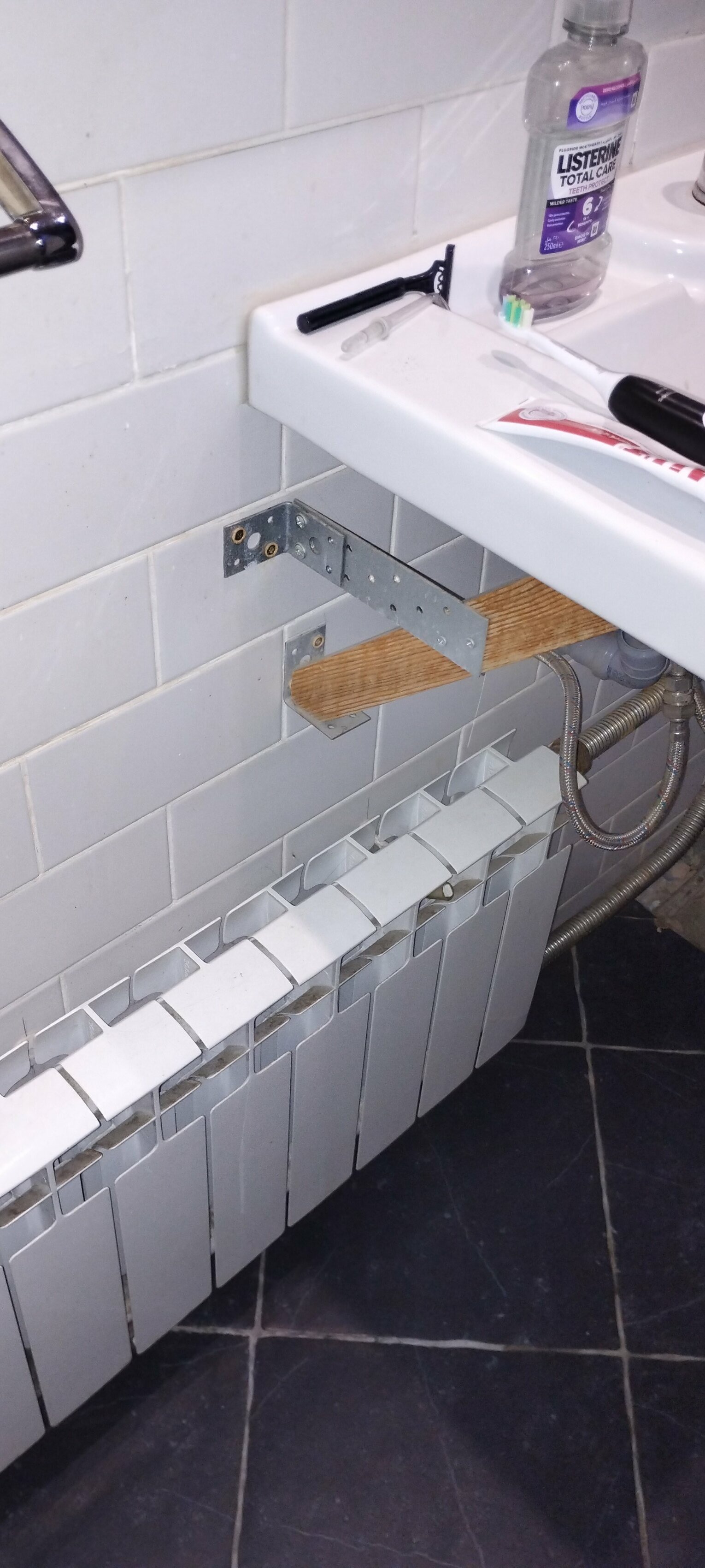

Propeller Опубліковано: 12 травня Поділитись Опубліковано: 12 травня (змінено) Була така ж фобія як і у вас. Зробив таке. В додаток до дюбелів. Змінено 12 травня користувачем Propeller 1 1 Посилання на коментар Поділитися на інших сайтах More sharing options...

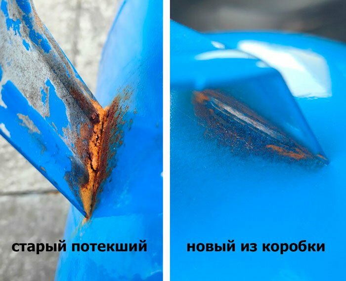

LITMANENko Опубліковано: 13 травня Поділитись Опубліковано: 13 травня (змінено) В 27.04.2025 в 17:22, LITMANENko сказал: Начал капать гидроаккумулятор Похоже производитель сразу закладывает компенсационный шов в конструкцию, чтобы быть уверенным где треснет и будет протечка 😂 Змінено 13 травня користувачем LITMANENko 1 Посилання на коментар Поділитися на інших сайтах More sharing options...

murava Опубліковано: 13 травня Поділитись Опубліковано: 13 травня 21 минуту назад, LITMANENko сказал: Похоже производитель сразу закладывает компенсационный шов в конструкцию, чтобы быть уверенным где треснет и будет протечка 😂 А зачем вам вечный бачок? Не нужен он вам, право, глупости это. Пяток лет - и менять. Посилання на коментар Поділитися на інших сайтах More sharing options...
LITMANENko Опубліковано: 13 травня Поділитись Опубліковано: 13 травня 4 минуты назад, murava сказал: А зачем вам вечный бачок? Не нужен он вам, право, глупости это. Так я всего лишь предлагаю производителям не тратить даром синюю краску, результат то будет одинаковым Посилання на коментар Поділитися на інших сайтах More sharing options...

Propeller Опубліковано: 13 травня Поділитись Опубліковано: 13 травня (змінено) 21 час назад, Propeller сказал: Була така ж фобія як і у вас. Зробив таке. В додаток до дюбелів. Бачу Vikctor засумував. Симетрію дотримано. Там 2 таких упори. Просто експлуатація цього умивальника іноді потребує витримувати нештатні вертикальні навантаження. Поки стоїть акі скала. Робити "красивоє" чогось не захотів. Люблю промдизайн. Змінено 13 травня користувачем Propeller 1 Посилання на коментар Поділитися на інших сайтах More sharing options...
