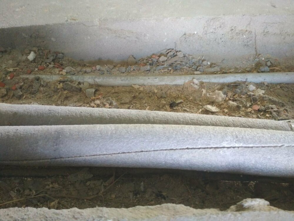

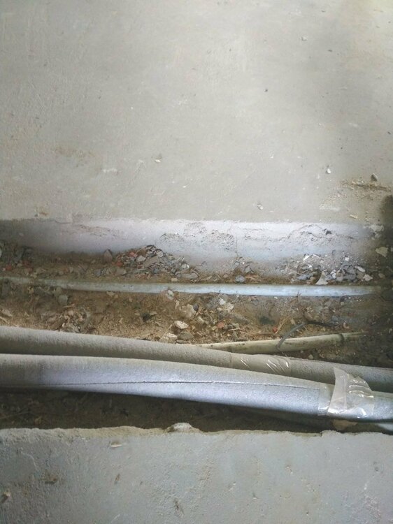

Сергей НСТ Опубликовано 22 июня Поделиться Опубликовано 22 июня В 12.06.2022 в 09:14, laritus сказал: Я не говорил, про бетономешалку :), а то, что вы описали я называл миксер (потому, что так называли работники которые делали стяжку. Ок, понял. Значит Вам сделали настоящую полусухую стяжку, строго по немецкой технологии. 👍 В 12.06.2022 в 09:14, laritus сказал: Выглядит как Как это выглядит, я вижу чаще, чем Вы можете себе представить ) В 12.06.2022 в 09:14, laritus сказал: над трубой примерно 25 мм полусухой стяжки, труба 16 мм. Общая толщина стяжки около 70-75 мм. Фото могу сделать, но на следующей недели (специально ехать надо). 25+16=41, значит под трубой у Вас 70-41=29 мм, правильно? Т.е. труба находится в середине тела стяжки по высоте? Как это реализовано, мне интересно просто. Какое-то ноу-хау 100%. В 12.06.2022 в 09:14, laritus сказал: теплопроводность имеет значение лишь тогда когда требуется быстрый прогрев Кроме того, что быстрый нагрев, это комфорт, в любом случае, речь в основном идет об эффективности работы СО. Dmode уже описал, просто примите к сведению и смиритесь. В 12.06.2022 в 09:14, laritus сказал: В домах ПМХ больше имеет значение теплоемкость т.к. это суточный теплоаккумулятор (можно топить по ночному тарифу, а летом не включать кондей затрачивая энергию на охлаждение). Терехов например об этом все время говорит (у него по такому же принципу дом сделан и он постоянно указывает, что теплоемкий дом не надо охлаждать кондеем летом т.е. затрачивается меньше энергии на содержание дома круглый год, а не только зимой). В данном обсуждении участвуют два застройщика, которые утверждают, что их дома имеют высокую тепловую инерционность и это очень комфортно. Я согласен с этим абсолютно. Только как всегда есть нюанс ) У одного дом каменный, а у второго фанерный. У обоих стяжка от Мастерка. При этом удельная теплоемкость зданий у них отличается минимум на порядок. Так при чем здесь теплоемкость, можете мне объяснть? Может всё таки качество строительства (герметичность здания) и теплоизоляции являются определяющими факторами, а не теплоемкость? В 12.06.2022 в 09:14, laritus сказал: вы сами себе противоречите Точно я? ) В 12.06.2022 в 09:14, laritus сказал: но у меня дом хорошо утеплен 30 см. ваты в стенах и 40 см. на крыше Т.е. у Вас теплоемкий дом, и именно благодаря теплоемкости Вам в нем очень комфортно. А как, Вы, это поняли с такой мощной теплоизоляцией? В 12.06.2022 в 09:14, laritus сказал: Т.е. теплоемкость это существенный плюс, а не мнимый (война это показала наглядно). Ну и еще плюс полусухой стяжки Теплоемкость с нетеплоемкой стяжкой... Это, наверное, такая национальная забава у наших застройщиков - применять неэффективные решения, а потом героически искать им оправдание, высасывая обоснование из пальца. Ссылка на комментарий Поделиться на другие сайты Больше кнопок...
laritus Опубликовано 22 июня Поделиться Опубликовано 22 июня (изменено) 6 минут назад, Сергей НСТ сказал: 25+16=41, значит под трубой у Вас 70-41=29 мм, правильно? Т.е. труба находится в середине тела стяжки по высоте? Как это реализовано, мне интересно просто. Какое-то ноу-хау 100%. забыл фото выложить... не знаю насколько оно будет информативным. Да, где-то так как вы описываете. Изменено 22 июня пользователем laritus 1 Ссылка на комментарий Поделиться на другие сайты Больше кнопок...
Сергей НСТ Опубликовано 22 июня Поделиться Опубликовано 22 июня (изменено) В 14.06.2022 в 17:31, volomoto сказал: Трохи — це десь відсотків 20, не більше, але не в три рази як тут пише один професіонал. Пишите исчо! ) В 14.06.2022 в 17:31, volomoto сказал: напівсуху суміш треба добре втрамбувати навкого труби, щоб був хороший контакт Ага, щаз. Пацаны специально для Вас будут тратить вдвое больше времени на эту работу, чем обычно ) Люди работают, что бы зарабатывать, а не аннанировать бесплатно на объект очередного "умника", который знает как и что именно ему нужно сделать лучше, чем профи. А на полусухой стяжке работают только профи. Ни маляры, ни плиточники, ни прочие залетные вуйки, которые сегодня плитку лепят, а завтра стяжку тянут. Стяжечники по полусухой занимаются только этим, они хорошо зарабатывают и на другое у них времени просто нет. Эта стяжка придумана для скорости, а не для танцев с бубном на объекте очередного диванного эксперта. Просто для поржать ) У нас сейчас текущий объект есть, на котором в т.ч. нужно было построить пару перегородок из ГК. - Сколько у Вас стоит перегородка из ГК в два слоя с минватой? - Ну столько-то. - Ок, меня устраивает, приступайте. Только мне нужно кроме минваты вложить еще и пенопласт. Мой консультант говорит, что так звукоизоляция будет лучше работать. А второй слой ГК мне нужно приклеить к первому на ПВА! Консультант говорит, что так будет прочность выше. Он был в нашей квартире в Мариуполе, так там кирпичные перегородки выбило, а его перегородка по такой схеме стоит целая! - Это абсурд. Но не проблема, можем сделать. Стоить будет столько-то*Х. - Ох ёпт, а че ж так дорого?! Я думал поместимся в начальную сумму! - Не поместимся. Спойлер В 14.06.2022 в 17:31, volomoto сказал: Якщо на стяжці ламінат, то пофіг чи вона мокра чи напівсуха, бо теплопровідність ламінату нівелює різницю в теплопровідності між мокрою і напівсухою стяжкою. Изменено 22 июня пользователем Сергей НСТ 1 Ссылка на комментарий Поделиться на другие сайты Больше кнопок...
Сергей НСТ Опубликовано 22 июня Поделиться Опубликовано 22 июня 9 минут назад, laritus сказал: Да, где-то так как вы описываете. Вообще не так. Вы, плохо представляете себе процесс укладки любой стяжки. Поднять трубу над полом, что бы она оказалась в середине слоя, невозможно. И никто этого делать не будет, тем более стяжечники по полусухой. Или, Вы, неправильно померяли, или Вас ввели в заблуждение по общей толщине стяжки. Ссылка на комментарий Поделиться на другие сайты Больше кнопок...
laritus Опубликовано 22 июня Поделиться Опубликовано 22 июня Только что, Сергей НСТ сказал: Вообще не так. Вы, плохо представляете себе процесс укладки любой стяжки. Поднять трубу над полом, что бы она оказалась в середине слоя, невозможно. И никто этого делать не будет, тем более стяжечники по полусухой. Или, Вы, неправильно померяли, или Вас ввели в заблуждение по общей толщине стяжки. Ну смотрите, у меня использовалась металлопластиковая труба (с ней работать проще, чем с сшитым полителеном), она не пружинит при укладке, потом я покупал цемент именно на свой объем (т.е. общая толщина стяжки как раз 70 мм, меньше бы не получилось и больше бы тоже + у меня уровень пола был рассчитан с дверным проемом под чистовую отделку и оно сошлось), ну и у меня часть коммуникаций (небольшая полоска которую я сфотографировал) лишь частично зацементирована (моя личная просьба т.к. я еще думал надеть изоляцию на выводе труб) т.е. я имею возможность замерить и оценить "пирог"/качество стяжки в разрезе. Да и в целом, не понимаю, зачем монтажникам меня обманывать? Какой в этом смысл? Ссылка на комментарий Поделиться на другие сайты Больше кнопок...
Сергей НСТ Опубликовано 22 июня Поделиться Опубликовано 22 июня 13 часов назад, laritus сказал: Какой в этом смысл? Никакого конечно. Но, Вы, таки что-то путаете. Не могли Вам физически поместить трубу ТП в середину слоя стяжки. Ссылка на комментарий Поделиться на другие сайты Больше кнопок...
