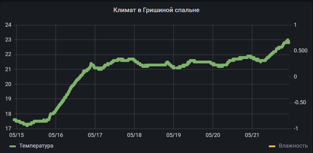

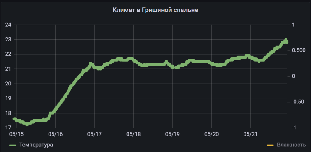

shneider_vova Опубліковано: 21 травня 2022 Поділитись Опубліковано: 21 травня 2022 (змінено) Ось температура в кімнаті (воздух), нагрів ночним тарифом. були у відїзді, приїхали 15 вечером. Прогрів дома (цілодобово) - +4 градуса за сутки, далі ночний таріф, коливання температури в межах одного градуса. Сьогодні вдень жара, тож температура полізла вверх і без підігріва. Товщина бетоної (не полусухої) стяжки 7-8 см, керамічна плитка всюди, опалення тільки ТП Змінено 21 травня 2022 користувачем shneider_vova 2 Посилання на коментар Поділитися на інших сайтах More sharing options...
shneider_vova Опубліковано: 21 травня 2022 Поділитись Опубліковано: 21 травня 2022 Только что, dante1221 сказал: Пожалкую про теплу підлогу? пожалкуєте, що не зробили 1 Посилання на коментар Поділитися на інших сайтах More sharing options...
m2v Опубліковано: 21 травня 2022 Поділитись Опубліковано: 21 травня 2022 8 часов назад, andrey_ka сказал: Ви , або не уважно читали , або не зрозуміли що там написано. Я не писав що ви перегріваєте стяжку. Ви розумієте різницю між словами , "ви використовуєте" , і "щоб використовувати". Я просто вказав , що не бачу різниці (суттєвої переваги) , між стяжкою 8см. і 5см. Ні, не розумію. Я стяжку використовую як акумулятор тепла, без "щоб використовувати" і вона не перегрівається. Ви розмірковуєте теоретично, а я використовую на практиці. Чим товще стяжка, тим більше тепла вона акумулює. При товщині 5 см мені не вистачить накопиченого тепла, а при 8 см достатньо. 1 Посилання на коментар Поділитися на інших сайтах More sharing options...
dante1221 Опубліковано: 21 травня 2022 Поділитись Опубліковано: 21 травня 2022 1 хвилину тому, shneider_vova сказав: пожалкуєте, що не зробили Зрозуміло дякую. А у Вас всюди плитка? Бо по покриттю у мене також дилема. Посилання на коментар Поділитися на інших сайтах More sharing options...
shneider_vova Опубліковано: 21 травня 2022 Поділитись Опубліковано: 21 травня 2022 Только что, dante1221 сказал: Зрозуміло дякую. А у Вас всюди плитка? Бо по покриттю у мене також дилема. так, під дерево. фото є в моїй темі. ми задоволені повністю, бо діти за 2 роки вбили б ламінат 100% Посилання на коментар Поділитися на інших сайтах More sharing options...
dante1221 Опубліковано: 21 травня 2022 Поділитись Опубліковано: 21 травня 2022 (змінено) 3 хвилини тому, shneider_vova сказав: так, під дерево. фото є в моїй темі. ми задоволені повністю, бо діти за 2 роки вбили б ламінат 100% Немає дискомфорту в спальнях? Змінено 21 травня 2022 користувачем dante1221 Посилання на коментар Поділитися на інших сайтах More sharing options...

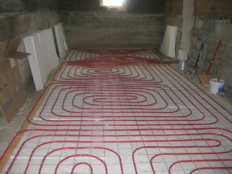

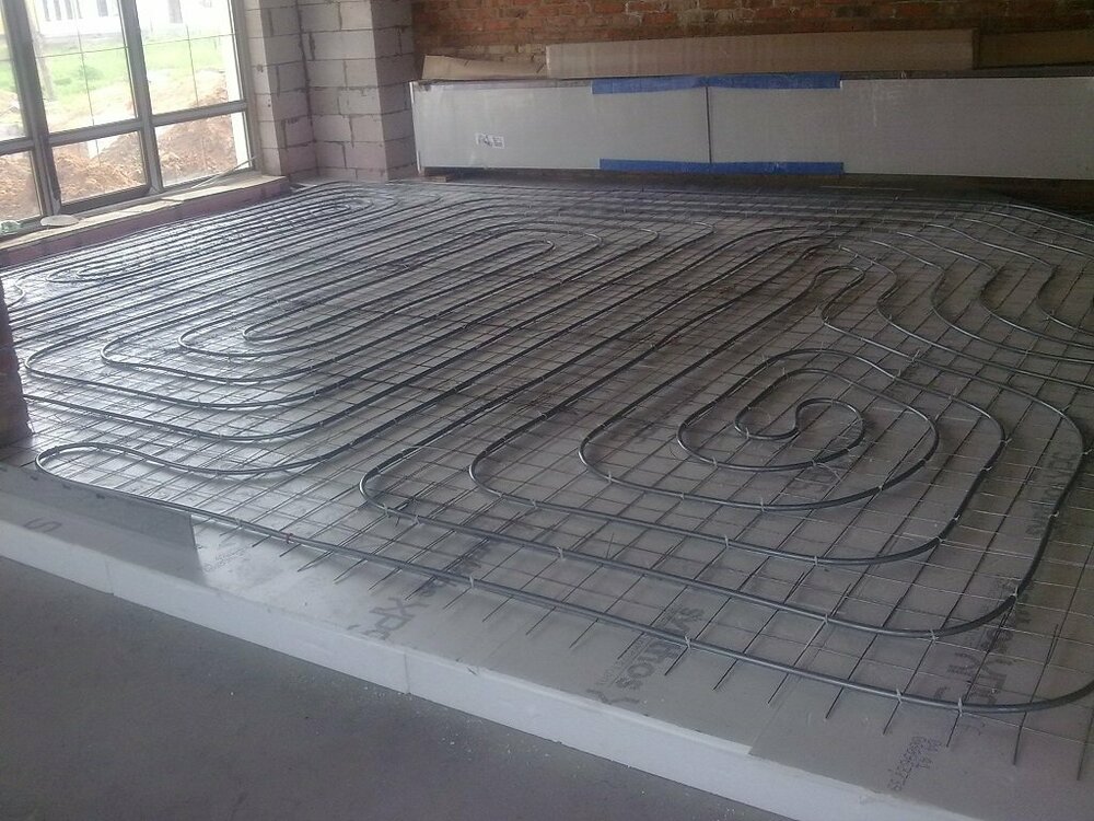

den_140 Опубліковано: 21 червня 2023 Поділитись Опубліковано: 21 червня 2023 Всім доброго дня! Ну вот і прийшов час строїти третій дім. Як кажуть, він повинен вийти кращім🙂, бо перший треба було спалити, а другий віддати. Але і в першому і в другому живуть досить довго і все ОК - дякуючи Вам і цьому форуму!!! Треба Ваша порада. Дом з газобетона, фундамент стрічковий. Перегородки теж з газобетона (150мм). Планую теж робити поли по грунту. глина, геотекстиль, щебінь-пісок, еппс, плівка і стяжка з теплою підлогою. Питання таке: а можна робити суху стяжку в данному випадку? якщо да, то як правильно армувати її і кріпити труби теплої підлоги? Якщо ні, і треба все ж таки робити бетонну стяжку, то питання ті ж самі) (Раніше на еппс клали сітку і до неї кріпили труби тп, а потім зверху 70-80мм бетона армованого фіброю) дякую, всім гарного дня! Посилання на коментар Поділитися на інших сайтах More sharing options...

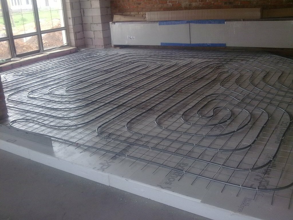

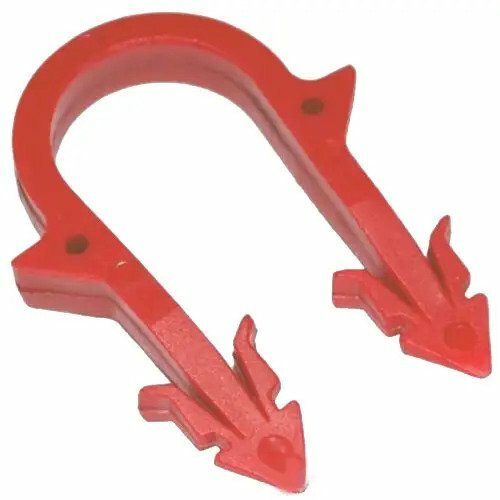

m2v Опубліковано: 21 червня 2023 Поділитись Опубліковано: 21 червня 2023 (змінено) 58 хвилин тому, den_140 сказав: Раніше на еппс клали сітку і до неї кріпили труби тп, а потім зверху 70-80мм бетона армованого фіброю Навіщо сітку? Це ж дорого. Для стяжки, в цьому випадку, вона не має ніякого сенсу. Я собі трубку кріпив до еппс за допомогою скоб. Змінено 21 червня 2023 користувачем m2v 1 Посилання на коментар Поділитися на інших сайтах More sharing options...
den_140 Опубліковано: 21 червня 2023 Поділитись Опубліковано: 21 червня 2023 22 минуты назад, m2v сказал: Навіщо сітку? Це ж дорого. Для стяжки, в цьому випадку, вона не має ніякого сенсу. Я собі трубку кріпив до еппс за допомогою скоб. Я це розумію, але це є проблемою, коли еппс лежить на піску - він ніяк не закріплен... Посилання на коментар Поділитися на інших сайтах More sharing options...

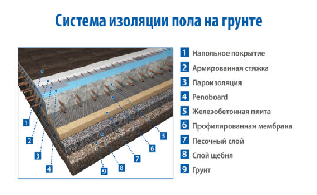

andrey_ka Опубліковано: 21 червня 2023 Поділитись Опубліковано: 21 червня 2023 34 хвилини тому, den_140 сказав: Планую теж робити поли по грунту. глина, геотекстиль, щебінь-пісок, еппс, плівка і стяжка з теплою підлогою. Геотекстиль зайвий. Плівка зайва. Пиріг : 1 Глина. 2 Щебінь-пісок ущільнюєте , ущільнюєте правильно: перший шар застеляєте щебенем (бажано 20-40) в один шар , і ущільнюєте віброногою. Далі засипаєте пісок шаром 6-7см , зверху знову щебенем в один шар , і ущільнюєте віброплитою. Длі повторюєте цю процедуру дки не вийдите на нуль. 3. Чорнова стяжка , хоча б 4см. Вона потрібна як основа для кріплення ЕППС. Якщо не хочете її робити , то можна при ущільненні в останній шар піску додати цемент , і не додавати щебінь.І таким чином вирівняти під нуль. 4. ЕППС 50мм в два шари з перехрещуванням швів. Кріпити , як перший шар до основи , так і між собою. Кріпити потрібно , щоб ЕППС не пружинив , Так як доволі часто попадаються листи вигнуті дугою. 5. По периметру монтуєте демпферну стрічку. 6. Вкладаєте труби ТП , і кріпите гарпунами до ЕППС. 7. Стяжка , ІМХО її достатьно 5см. Дешевша , займеє менше місця , опалення краще піддаєтся регулюванню. Процес заливання: Вкручуєте в ЕППС глухі саморізи 12х150 , зверху одягаєе профіль УД27. Далі знімаєте профіль , і поступово заливаєте перший шар (за смаком в нього можна додати щебінь) так , щоб він зкрив труби , далі вкладаєте сітку (бажано з чарунками (50х50) . Зверху ставите на болти профіль , контролюєте по рівню , і заливаєте вже по маяках. Під час заливки контролюєте , щоб на поверхні не виступала вода. Якщо з'являється , то берете сухий пісок з цементом , і за допомогою звичайного кухонного сита (те яким лапшу відкидають) посипаєте ці місця , і знову стягуєте. 1 Посилання на коментар Поділитися на інших сайтах More sharing options...
Сергей Шкляр Опубліковано: 28 червня 2023 Поділитись Опубліковано: 28 червня 2023 В 21.06.2023 в 12:25, den_140 сказал: Всім доброго дня! Ну вот і прийшов час строїти третій дім. Як кажуть, він повинен вийти кращім🙂, бо перший треба було спалити, а другий віддати. Але і в першому і в другому живуть досить довго і все ОК - дякуючи Вам і цьому форуму!!! Треба Ваша порада. Дом з газобетона, фундамент стрічковий. Перегородки теж з газобетона (150мм). Планую теж робити поли по грунту. глина, геотекстиль, щебінь-пісок, еппс, плівка і стяжка з теплою підлогою. Питання таке: а можна робити суху стяжку в данному випадку? якщо да, то як правильно армувати її і кріпити труби теплої підлоги? Якщо ні, і треба все ж таки робити бетонну стяжку, то питання ті ж самі) (Раніше на еппс клали сітку і до неї кріпили труби тп, а потім зверху 70-80мм бетона армованого фіброю) дякую, всім гарного дня! Доброго дня, Підлогу по грунту, Ви може утеплювати різними матеріалами, які Вам більш подобаються. Якщо діло йде про полістироли, то для утепленя підлоги по грунту використовують спінений полістирол (EPS ДСТУ 13163), або екструдований пінополістирол (XPS ДСТУ 13164), чи їх поєднання. Велика прохання не путати плити з екструдованого пінополістиролу XPS типу EPS це також спінений полістирол , а не екструдований XPS по ДСТУ. Технології монтажу відрізняють між собою, Виходячи з основних технічних характеристик даних матеріалів Для EPS це: 1.Термічний опір; 2.Водопроникність; 3. Міцність при стиску або густина та 4. Міцність при згині. Для XPS це : 1. Термічний опір; 2. Характеристики довговічності: рівень повзучості при стиску СС(i1/i2/50)ζc та морозостійкість; 3. Водопоглинення: водопоглинання при довготривалому зануренні та довгострокове дифузійного водопоглинання. Вам вирішувати яку товщину утеплювача Ви будете використовувати для поставлених поставлені цілей Для прикладу: https://finnfoam.net/resenija/izoljacija-pola-i-uteplenie/pol-na-grunte/ FF-FLOOR_Instructions UKR.pdf 1 Посилання на коментар Поділитися на інших сайтах More sharing options...
Сергей Шкляр Опубліковано: 28 червня 2023 Поділитись Опубліковано: 28 червня 2023 3 часа назад, Сергей Шкляр сказал: Доброго дня, Підлогу по грунту, Ви може утеплювати різними матеріалами, які Вам більш подобаються. Якщо діло йде про полістироли, то для утепленя підлоги по грунту використовують спінений полістирол (EPS ДСТУ 13163), або екструдований пінополістирол (XPS ДСТУ 13164), чи їх поєднання. Велика прохання не путати плити з екструдованого пінополістиролу XPS типу EPS це також спінений полістирол , а не екструдований XPS по ДСТУ. Технології монтажу відрізняють між собою, Виходячи з основних технічних характеристик даних матеріалів Для EPS це: 1.Термічний опір; 2.Водопроникність; 3. Міцність при стиску або густина та 4. Міцність при згині. Для XPS це : 1. Термічний опір; 2. Характеристики довговічності: рівень повзучості при стиску СС(i1/i2/50)ζc та морозостійкість; 3. Водопоглинення: водопоглинання при довготривалому зануренні та довгострокове дифузійного водопоглинання. Вам вирішувати яку товщину утеплювача Ви будете використовувати для поставлених поставлені цілей Для прикладу: finnfoam.net/resenija/izoljacija-pola-i-uteplenie/pol-na-grunte/ FF-FLOOR_Instructions UKR.pdf 1 \u041c\u0411 · 4 загрузки і ще один варіант плити з екструдованого пінополістиролу XPS типу EPS 1 Посилання на коментар Поділитися на інших сайтах More sharing options...

Сергей 31 Опубліковано: 1 липня 2023 Поділитись Опубліковано: 1 липня 2023 В 21.06.2023 в 13:50, den_140 сказал: Я це розумію, але це є проблемою, коли еппс лежить на піску - він ніяк не закріплен... Хомутами к сетке. 1 Посилання на коментар Поділитися на інших сайтах More sharing options...

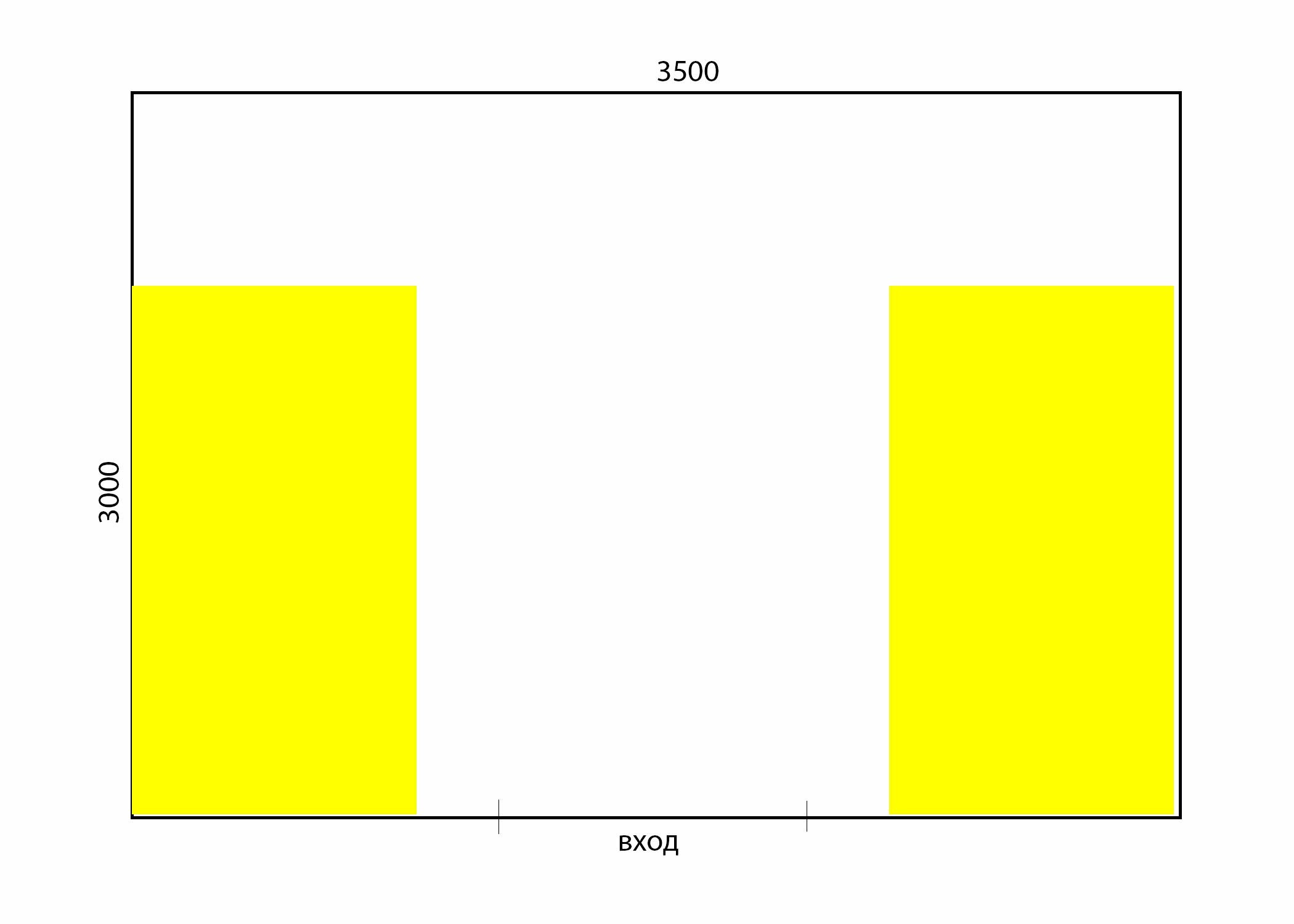

Kirillenko Опубліковано: 24 липня 2023 Поділитись Опубліковано: 24 липня 2023 (змінено) можно и мне совета?) Пол в подвале неотапливаемого гаража, по сути погреб с консервацией и хламом. Вода глубоко. Пол - песок около 50см, потом заводской шлак. Планирую стяжку в таком пироге: утрамбовка и проливка существующего пола-песка, геотекстиль, мелкий щебень 5-20 (не больше 10см), трамбовка, песок (4-5см), трамбовка, полиэтилен 200мк (рукав 100+100), бетон с сеткой 60-70мм. В чем сомневаюсь, 1) толщина и фракция щебня. Много где пишут про крупный щебень 20-40 и оптимальную толщину 15см. Уточню, самое тяжелое в подвале - бочка 200л с водой. 2) слой песка после щебня 5см. Не совсем понимаю для чего он. Это для защиты гидроизоляции, чтоб не порвало? Разве песок не уйдет после трамбовки в щебень? Это же не будут два однородных слоя. Не нужно что-то между ними проложить? Змінено 24 липня 2023 користувачем Kirillenko Посилання на коментар Поділитися на інших сайтах More sharing options...
AndryG Опубліковано: 24 липня 2023 Поділитись Опубліковано: 24 липня 2023 (змінено) Коли я всіх діставав цим питанням, то мені відповіли, що волога у піску вище 30-40см не підніметься, тому достатньо лише пісок, щебінь зайвий. Плівки і т.ін теж зайві - XPS і сам гарний гідроізолятор. Потрібно гарно утрамбувати пісок. Змінено 24 липня 2023 користувачем AndryG Посилання на коментар Поділитися на інших сайтах More sharing options...
Kirillenko Опубліковано: 24 липня 2023 Поділитись Опубліковано: 24 липня 2023 (змінено) 11 минут назад, AndryG сказал: Коли я всіх діставав цим питанням, то мені відповіли, що волога у піску вище 30-40см не підніметься, тому достатньо лише пісок, щебінь зайвий. Плівки і т.ін теж зайві - XPS і сам гарний гідроізолятор. Потрібно гарно утрамбувати пісок. xps не буду використовувати, не бачу користі в ньому в підвалі. На підлозі, принаймні, точно. Доречі, ще є така собі фобія, що у утепленні буде зручно всяким тваринкам, а дістати їх під стяжкою уже буде не легко Змінено 24 липня 2023 користувачем Kirillenko Посилання на коментар Поділитися на інших сайтах More sharing options...
vovova Опубліковано: 24 липня 2023 Поділитись Опубліковано: 24 липня 2023 (змінено) 6 часов назад, Kirillenko сказал: Планирую стяжку в таком пироге Зачем городить такое в погребе - не понимаю. Извините за мое дилетантское мнение. Я как-то решил опустить полы в погребе, был низко потолок. На стяжке было пару больших трещин. Я ударил кувалдой и обнаружил, что стяжка была 2-3 см без армировки, чисто по грунту, без подсыпки. Пользовались каждый день несколько десятков лет. А на Ваших 15см стяжки можно будет на камазе парковаться. Зачем? Уделите внимание вентиляции. Змінено 24 липня 2023 користувачем vovova 2 Посилання на коментар Поділитися на інших сайтах More sharing options...
normal Опубліковано: 24 липня 2023 Поділитись Опубліковано: 24 липня 2023 2 години тому, Kirillenko сказав: xps не буду використовувати, не бачу користі в ньому в підвалі То навпаки зло, в підвалі утеплюється стеля, а не підлога, яка взагалі може бути просто з трамбованого грунту, а всі банки краще тримати на полицях Посилання на коментар Поділитися на інших сайтах More sharing options...
Kirillenko Опубліковано: 25 липня 2023 Поділитись Опубліковано: 25 липня 2023 14 часов назад, vovova сказал: Зачем городить такое в погребе - не понимаю. Извините за мое дилетантское мнение. Я как-то решил опустить полы в погребе, был низко потолок. На стяжке было пару больших трещин. Я ударил кувалдой и обнаружил, что стяжка была 2-3 см без армировки, чисто по грунту, без подсыпки. Пользовались каждый день несколько десятков лет. А на Ваших 15см стяжки можно будет на камазе парковаться. Зачем? Уделите внимание вентиляции. у меня обратная ситуация, потолок высокий, могу играться с полами. Сантиметров 15 нужно поднять точно, или подсыпать песком. Пол с гидроизоляцией хотелось бы, хотя бы примитивной из пленки, и да, понимаю, что этой пленке придет конец через тройку лет. Отошли от темы.. Пока только понял, что можно обойтись без щебня. Появилась дикая идея, хотя и дорогостоящая. А можно ли уложить стяжку по бокам подвала, где желтый цвет (там будут стеллажи), а в центре уложить тротуарную плитку? Это и красиво будет, и практично. Вдруг чего с полом, плитку всегда можно поднять. Посилання на коментар Поділитися на інших сайтах More sharing options...
Kirillenko Опубліковано: 25 липня 2023 Поділитись Опубліковано: 25 липня 2023 Много читал сегодня, пока склоняюсь к варианту трамбовки существующего песчаного грунта, потом геотекстиль, подсыпка чистого песка 10-15см с трамбовкой, пленка 200, стяжка с армированием 6-7см. Геотекстиль для разделение грязного грунтового песка с мусором от чистого карьерного (или это лишнее?). Есть вариант заменить геотекстиль на ещё один слой пленки, но не нравится мне вариант замыкания влаги в слоях. Посилання на коментар Поділитися на інших сайтах More sharing options...
