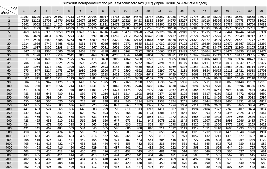

normal Опубліковано: 10 серпня 2023 Поділитись Опубліковано: 10 серпня 2023 (змінено) 43 хвилини тому, Yevhenii Levchenko сказав: для чого в кімнаті (умовно 15-20м2) подавати 60м3 / год Від площі не залежить, тільки від потрібного рівня CO2: 20м3 на людину дають 1210ppm 40м3 на людину дають 810ppm 60м3 на людину дають 675ppm Змінено 10 серпня 2023 користувачем normal 1 Посилання на коментар Поділитися на інших сайтах More sharing options...
Yevhenii Levchenko Опубліковано: 10 серпня 2023 Поділитись Опубліковано: 10 серпня 2023 29 минут назад, normal сказал: Від площі не залежить, тільки від потрібного рівня CO2: 20м3 на людину дають 1210ppm 40м3 на людину дають 810ppm 60м3 на людину дають 675ppm доброго дня, дякую за інформацію. а звідки ці розрахунки? чи це практика чиясь? я наводив приклад розрахунку за площею приміщення по дбн Посилання на коментар Поділитися на інших сайтах More sharing options...

normal Опубліковано: 10 серпня 2023 Поділитись Опубліковано: 10 серпня 2023 1 година тому, Yevhenii Levchenko сказав: а звідки ці розрахунки? Я брав данні з вікіпедії скільки середня людина вдихає CO2, скільки видихає, який має об'єм легенів, скільки робить подихів у хвилину, задавав об'єм приміщення та повітрообмін і программа емулювала місяць життя людей у приміщенні, відображаючи як у ньому змінюється рівень CO2 з кожним подихом, виявилось, що він десь у перший тиждень швидко приходе до балансу і більше не змінюється (звісно якщо кількість людей і повітрообмін теж), тому більше місяця емулювати немає сенсу і результатом программи стала ця табличка Project.cpp 1 Посилання на коментар Поділитися на інших сайтах More sharing options...

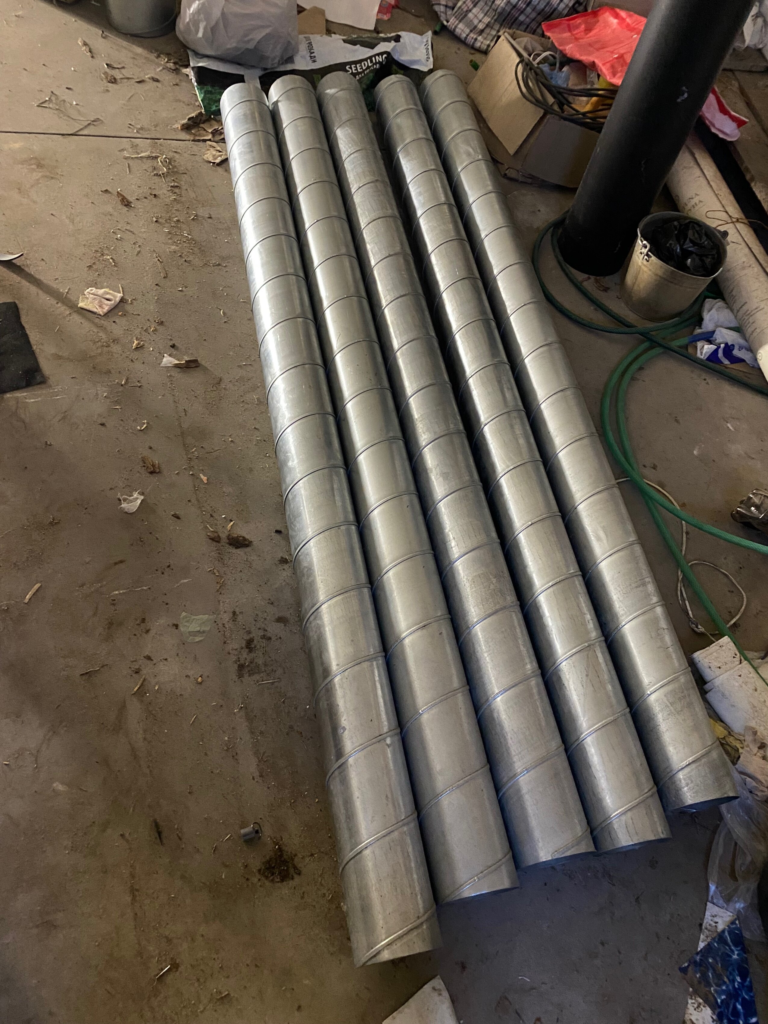

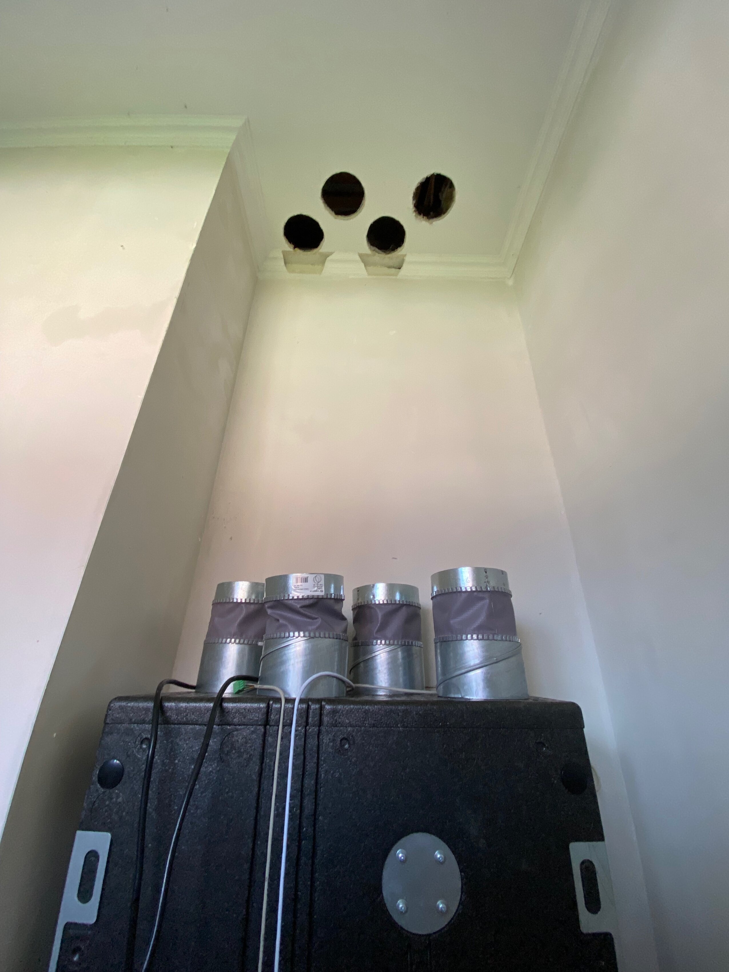

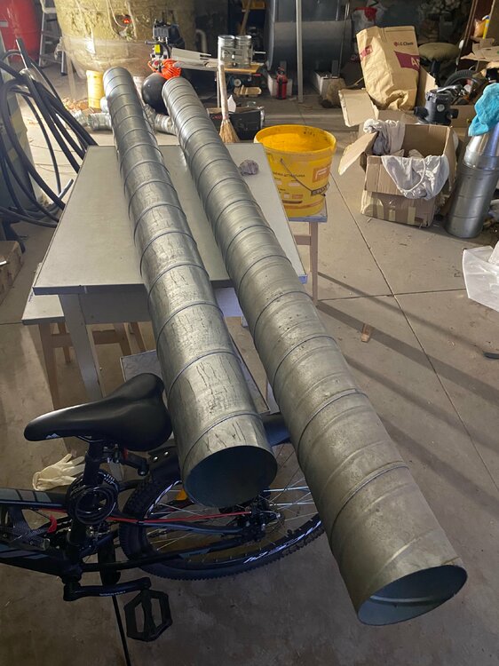

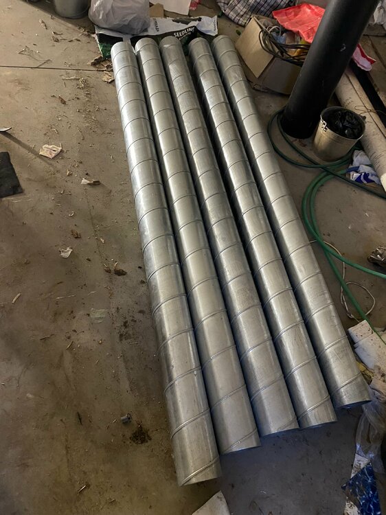

МакДо Опубліковано: 1 листопада 2023 Автор Поділитись Опубліковано: 1 листопада 2023 Колеги привіт. Нарешті зʼявився час та сили на монтаж системи. Залізні димоходи валялися у підвалі з весни. Трішки замаралися ландшафтниками, що ховалися від літнього сонця у цьому ж підвалі. Зараз вимиваю їх ззовні (для поклейки піноізолу) та з середини. Посилання на коментар Поділитися на інших сайтах More sharing options...

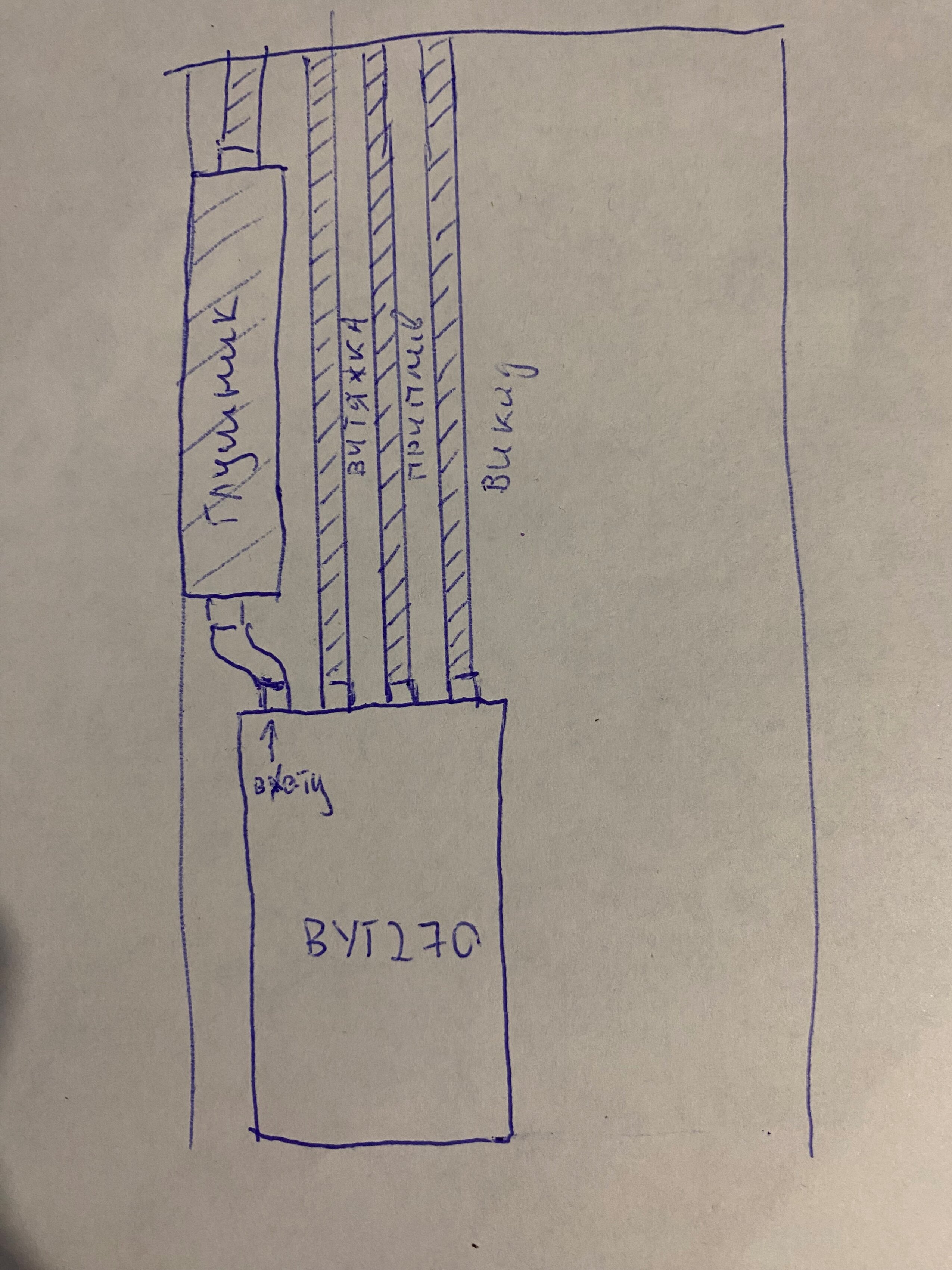

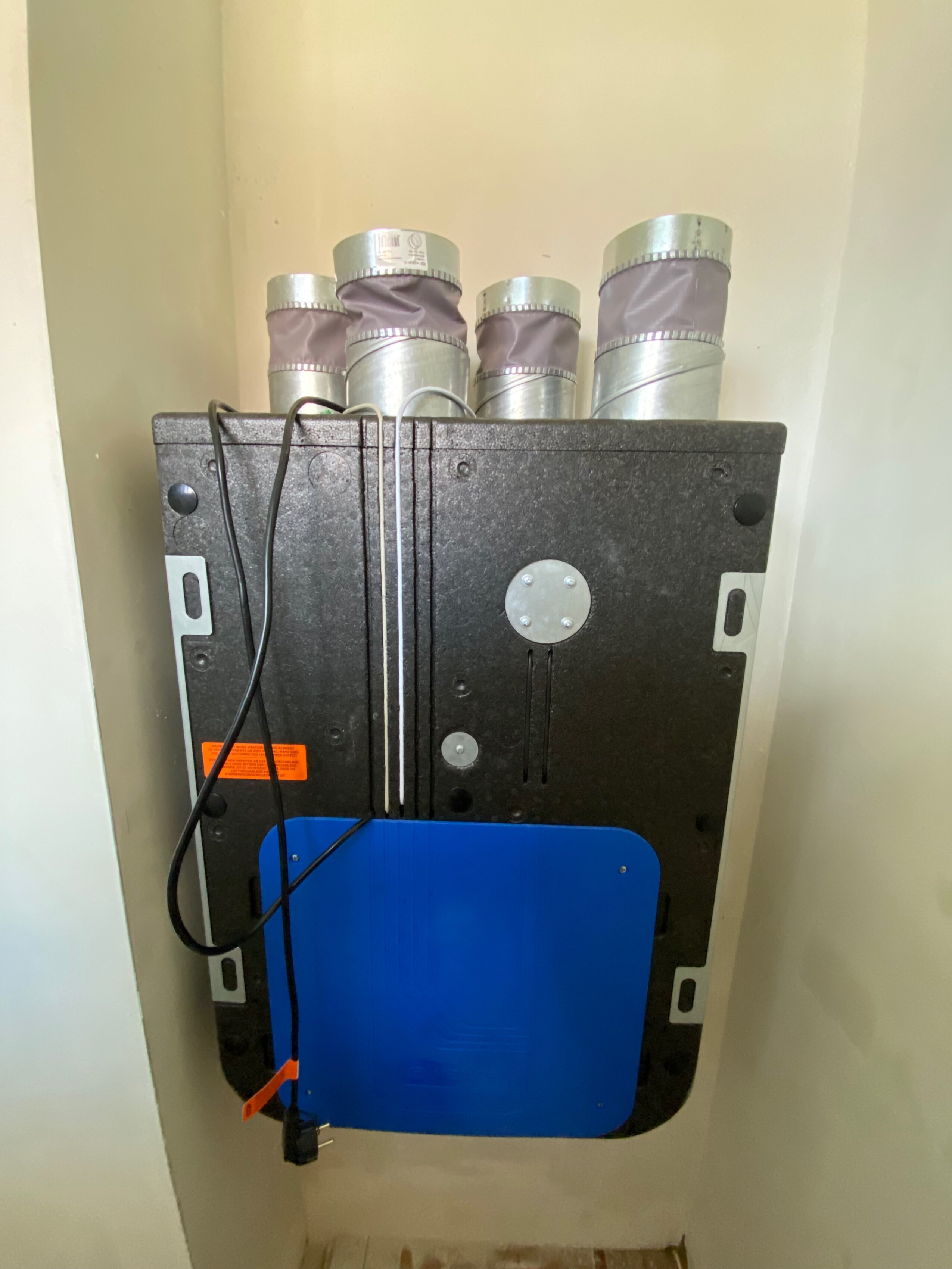

МакДо Опубліковано: 1 листопада 2023 Автор Поділитись Опубліковано: 1 листопада 2023 Ще маю питання до людей з досвідом. Сподіваюсь ви ще відвідуєте цей форум. Вхідні та вихідні патрубки на ПВУ виходять дуже поряд. А в мене 2 метрових глушника. Вирішив глушник на подачу розмістити біля ПВУ, змістивши при цьому установку правіше, щоб влізли інші труби. Питання, чи ок буде зміщення каналу гнучким утепленим повітроводом ізовент? Зараз спробую намалювати. Глушник витяжного каналу буде лежати в товщі вати на горищі. Не можу так само викинути туди глушник подачі, бо ширина глушника 25см, а я маю лише 20 см під лагами ферм. Ферми на відстані 98см одна від одної. Тобто лише один глушник може лягти між фермами. І найкраще, якщо то буде витяжний, так як він ляже як раз в сторону лінії магістралі. п.с. - а мені потрібні мʼякі вставки між установкою і повітроводами? Посилання на коментар Поділитися на інших сайтах More sharing options...

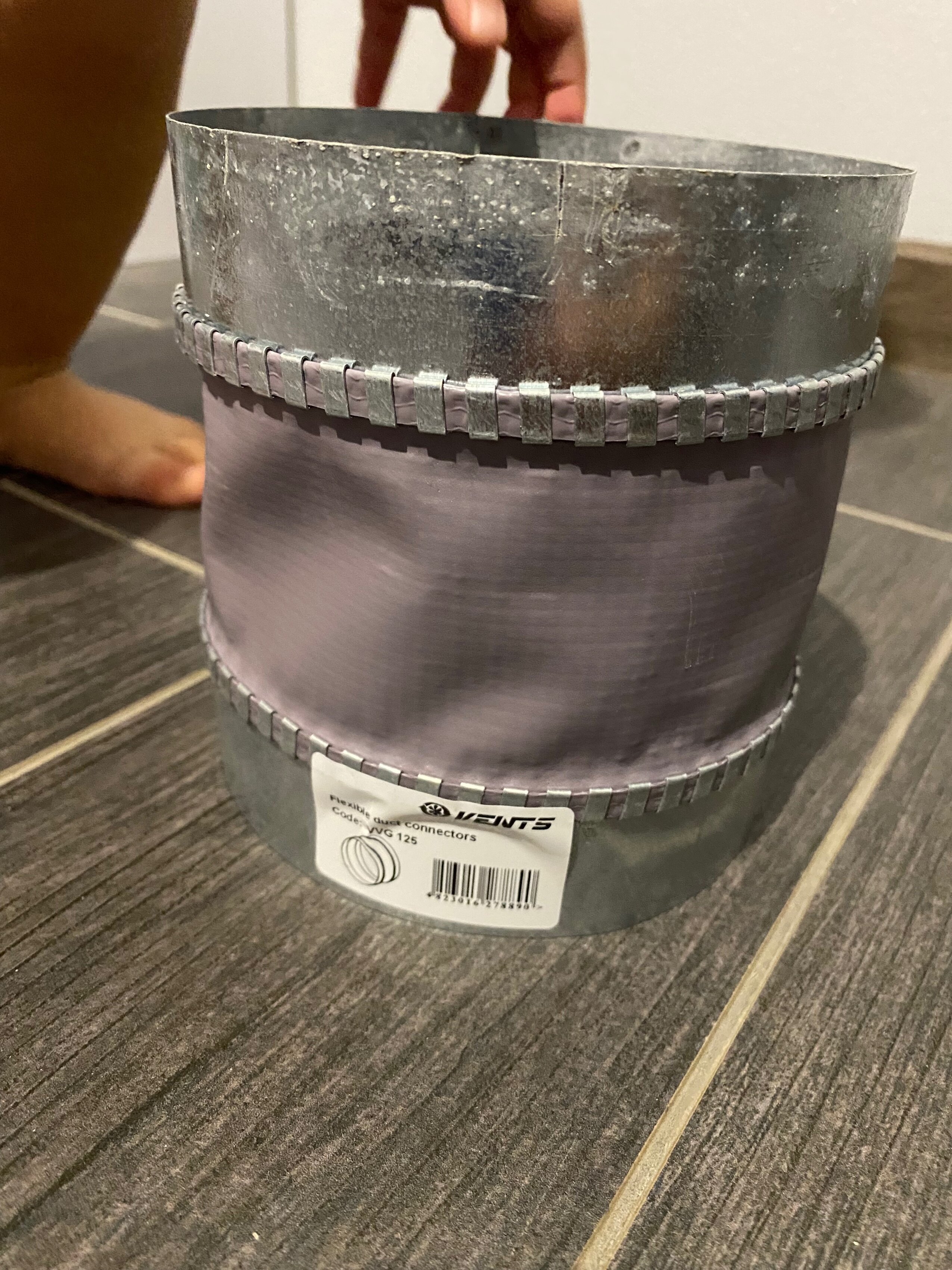

volomoto Опубліковано: 1 листопада 2023 Поділитись Опубліковано: 1 листопада 2023 18 хвилин тому, МакДо сказав: Питання, чи ок буде зміщення каналу гнучким утепленим повітроводом ізовент? Можна, якщо вніші варіанти набагато складніші і дорожчі. 19 хвилин тому, МакДо сказав: а мені потрібні мʼякі вставки між установкою і повітроводами? Якщо жорсткі повітропроводи, то дуже бажано, щоб не передавати вібрації вентиляторів на повітропроводи. Також із гнучкою вставкою спрощується монтаж, бо всі кути не мають бути такими точними. 2 Посилання на коментар Поділитися на інших сайтах More sharing options...
МакДо Опубліковано: 1 листопада 2023 Автор Поділитись Опубліковано: 1 листопада 2023 (змінено) 5 хвилин тому, volomoto сказав: Якщо жорсткі повітропроводи Залізяками дійду лише до горища, там в колектори і далі флексівентом до анемостатів. Дякую за підказку. 5 хвилин тому, volomoto сказав: якщо вніші варіанти набагато складніші Я б розвернув глушник витяжний в одну сторону, а подачі в іншу (між фермами в довжину), але в сторону подачі знаходиться люк на горище і там просто немає місця Змінено 1 листопада 2023 користувачем МакДо Посилання на коментар Поділитися на інших сайтах More sharing options...

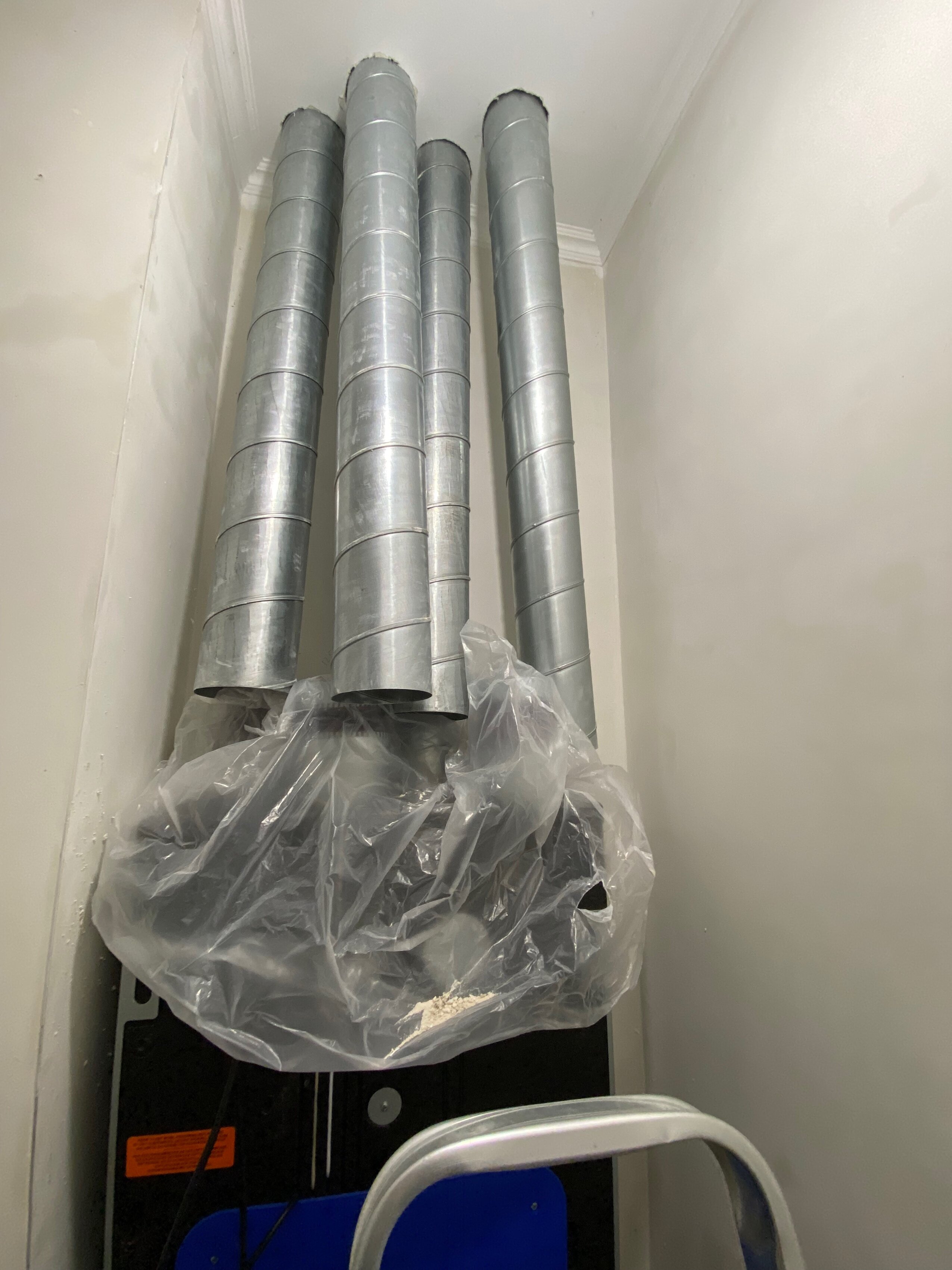

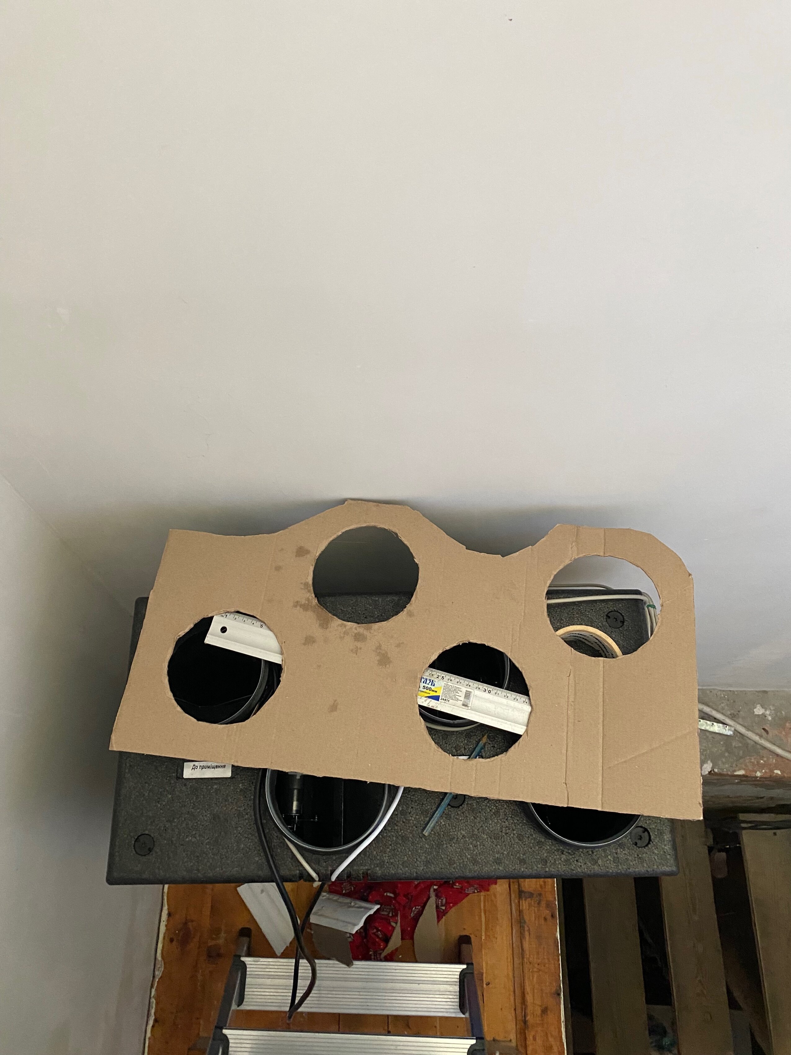

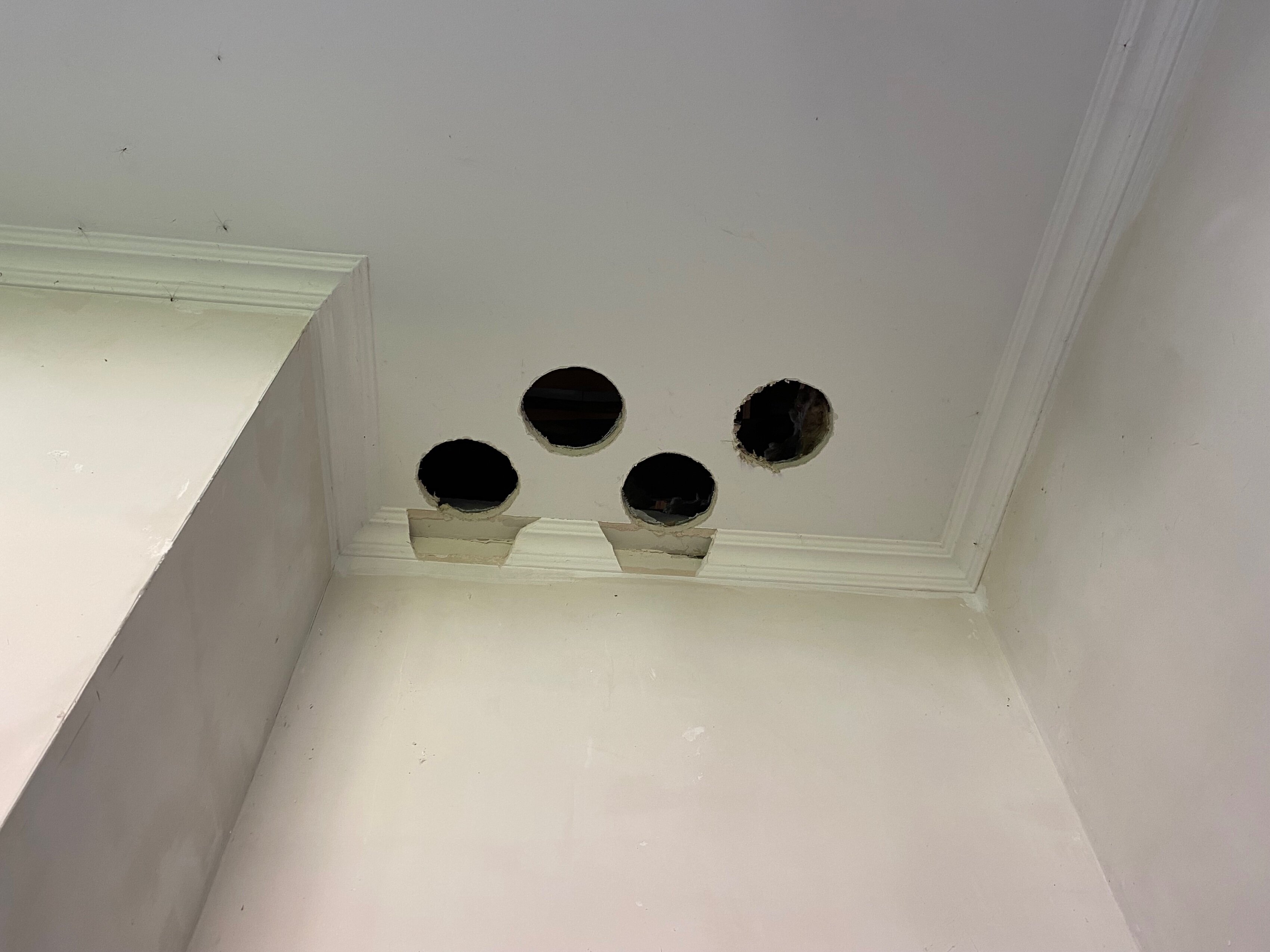

МакДо Опубліковано: 2 листопада 2023 Автор Поділитись Опубліковано: 2 листопада 2023 (змінено) Продовжую. Вирішив я того глушника викинути на горище. Тепер обидва валятимуться там. Звісно, витратив приблизно годину, щоб ото все розкласти в уяві, але вже все вималювалися і завтра продовжу. Сьогодні причепив до стіни установку та випустив труби крізь стелю. Користувався саморобним лекалом (добре, що друзі приходили з піцою)), лазерним нівеліром. Але у підсумку…))) допилував як вийде гіпс, щоб впихнути то все. Тепер думаю, як загерметизувати щілини між трубами та стелею. Можливо у вас є ідеї? Забув додати фото зі страшними дірками і трубами Змінено 2 листопада 2023 користувачем МакДо 1 Посилання на коментар Поділитися на інших сайтах More sharing options...
volomoto Опубліковано: 2 листопада 2023 Поділитись Опубліковано: 2 листопада 2023 (змінено) 1 година тому, МакДо сказав: Тепер думаю, як загерметизувати щілини між трубами та стелею. Можливо у вас є ідеї? Поліуретановий або MS-полімер герметик, якщо капітально треба загерметизувати і переробки не плнуються. Якщо ж є сумніви, то герметизаційний шнур із вспіненого полімера. Змінено 2 листопада 2023 користувачем volomoto 1 Посилання на коментар Поділитися на інших сайтах More sharing options...
МакДо Опубліковано: 2 листопада 2023 Автор Поділитись Опубліковано: 2 листопада 2023 Ох це жесть. Перечитав тему з самого початку. Як я міг бути таким самовпевненим ідіотом? Стільки порад проігноровано. Можливо замолодий був. Вибачте мене всі хто давав мені поради, а я їх проігнорував. Окрім вероніки вільпе. Також прослідкував момент, коли 200 євро для мене було багато. Для такої життєво важливої системи будинку. Ще тоді я прийняв рішення увійти в секту рекуператорщиків, але будинок будувався майже без допомоги, майже все за свій кошт. Можливо я був у стані шоку від вартості будівництва? Але то лірика. Чому я взагалі пишу? Як зафіксувати труби, що виходять з установки? Справа в тому, що на установці вони сидять на мʼяких антивібро вставках, і то не є чітко. Як ви можете побачити по отворах у стелі, труби знаходяться на певних дистанціях від стіни і просто закріпити їх монтажною стрічкою я не уявляю як. Можливо зверху, за ГК зроблю легеньку окантовку клей-піною, а з середини загерметузую порадою volomoto? 1 Посилання на коментар Поділитися на інших сайтах More sharing options...
TaurosRMK Опубліковано: 2 листопада 2023 Поділитись Опубліковано: 2 листопада 2023 (змінено) 2 години тому, МакДо сказав: Як зафіксувати труби, що виходять з установки? Як варіант, хомут + дюбель, тільки напевно для передніх труб треба буде довгих шпильок. Фіксувати ближче до установки, вверху будуть зафіксовані стелею 😁 airzone.com.ua/ventilyaciya/vozduhovody/krepyozhnye-elementy/homuty-dlya-krepleniya-trub/homut-200mm-s-gajkoj-m8 airzone.com.ua/ventilyaciya/vozduhovody/krepyozhnye-elementy/vinty-dyubelya-shpilki/ Або ті самі хомути, але замість шпильок зробити наприклад зі сталевої смуги чи профільної труби простий кронштейн, який зафіксувати до стіни, а до кронштейна вже хомути з трубами. Якось так. Змінено 2 листопада 2023 користувачем TaurosRMK 2 Посилання на коментар Поділитися на інших сайтах More sharing options...
