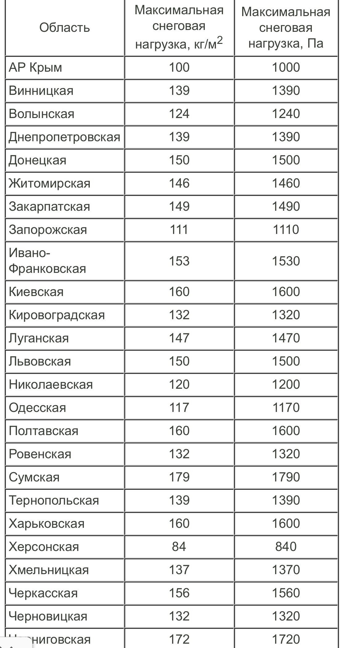

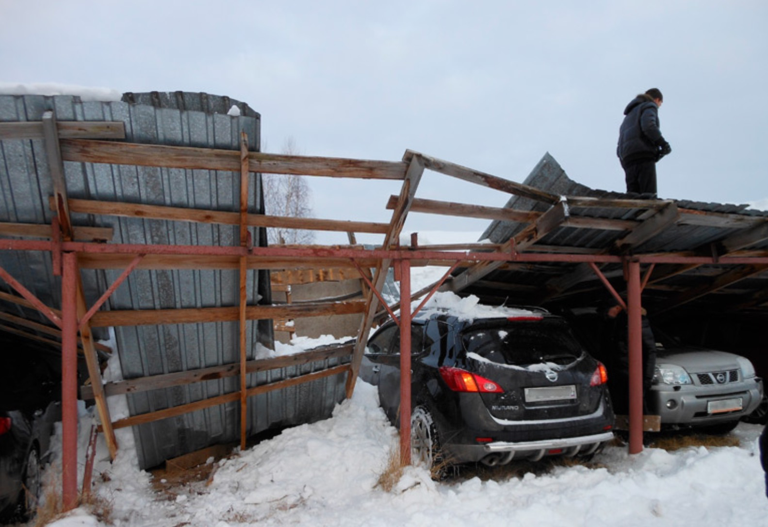

21 час назад, shneider_vova сказал:
снеговая нагрузка от 50 до 150 кг/м2. На 250 м2 крышу разница 25 тонн, при весе дома 500-800 тонн. И в чем разница?
О, ну это если на кровлю 135м.кв выпадет 1метр мокрого снега, то тут уже не за фундамент нужно переживать)

1 минуту назад, kovalenko сказал:
Нужно не переживать, нужно считать нагрузки, проектировать и спать спокойно.

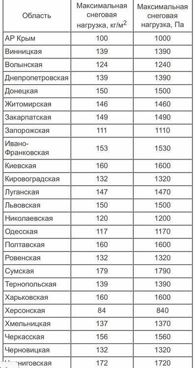

Что бы не читать страшилки, есть таблицы типа такой:
нетак давно, просчитывали  нагрузки, прикидывая минимальную ширину фундамента, пришли к тому, что по нагрузке даже 25 см толщина ленты, на обычных грунтах, проходит.

9 минут назад, Narval сказал:
нетак давно, просчитывали  нагрузки, прикидывая минимальную ширину фундамента, пришли к тому, что по нагрузке даже 255 см толщина ленты, на обычных грунтах, проходит.

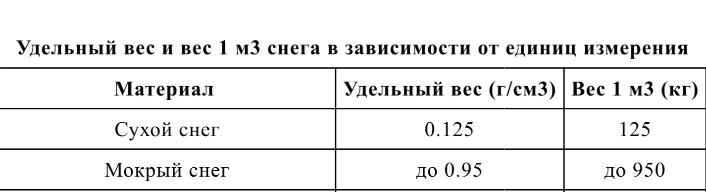

34 минуты назад, FTR сказал:
вы бы ДБН по нагрузкам и воздействиям почитали бы, перед тем, как такое писать. И нашли бы там понятие "мокрого снега".
