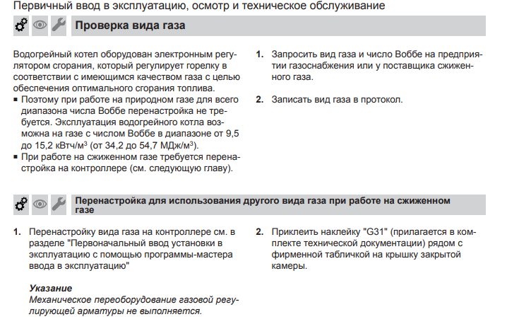

В 08.08.2023 в 09:21, Фрай сказал:
Немє нічого «розписаного» у мануалі моїх котлів, бо це справа для сервісників.
а в мене а апсторі є апа фірмова де гайд як то робити і відповідно до ману ніяких додаткових механічних робіт не передбачено (мабуть то значить що все програмно але то не точно бо я не пробував)  ) ми же не кажемо про якісь окремі випадки, мова про то шо маючи доступ до інтернету у випадку жопи то можна зробити самостійно у більшості випадків для нових котлів. Якщо вас турбує злітання з гарантії чи шось такого типу то значить ще не жопа і дійсно нема чого лізти

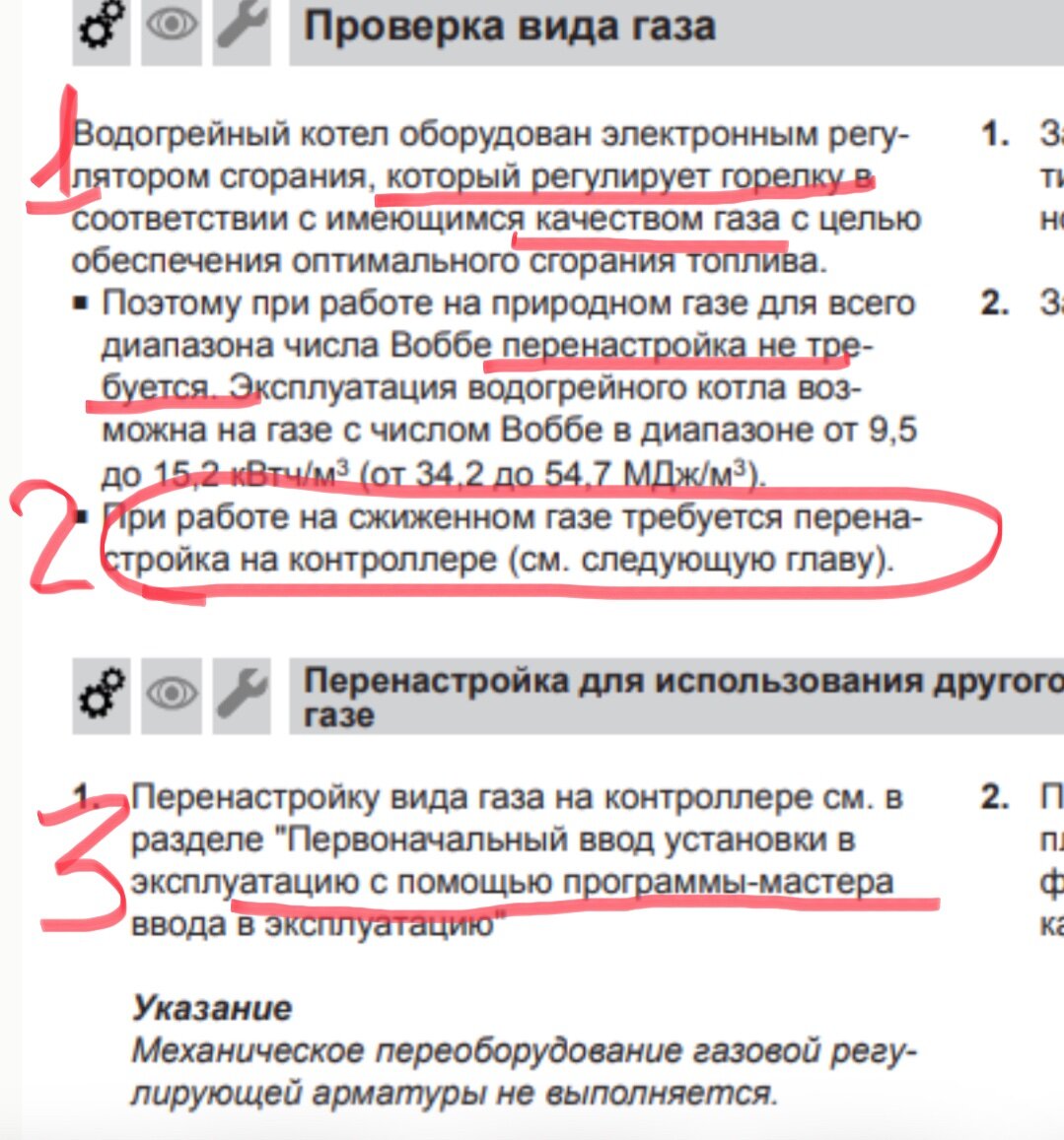

7 минут назад, standov сказал:
Ще раз уважно перечитайте, потрібно на рівні сервісника провести програмне переналаштування.
Та й механічне також, бо потрібна заміна форсунок/жиклерів з інших розмірів отворами
9 минут назад, Фрай сказал:
та ніт же, ми якось по різному з вами читаємо то шо написано (механічне не виполняєтся та електроне регулювання згорання), тип палива доступний в меню опцій, є апа в сторі яке дублює пояснення пунктів тих опцій та має "майстри" з серії закрити кран, включити, вигнати повітря і тп, чорним по білому написано що того достатньо, головне впевнетися що ото число Веббе відповідає діапазону ну і наклейку не забути наклеїти ) то шо в вітогайд треба сервісний код то він в доступі 100 років.
Стосовно заміни форсунок/жиклерів то воно ж те-ж не рокет сайнс якщо котлу то потрібно, в продажу є, коштує небагато. ще раз "у випадку жопи"(с) то можна зробити самостійно. зараз подивився вітопенду (звичайний турбо) 1500грн під лпж в вільному продажі
Змінено користувачем standov
Ну, давайте ще раз разом почитаєм
1. Якість газу.
Регулюється автоматично котлом
2. Тип газу.
Потрібна механічна заміна жиклерів, що може зробити далеко не кожен з пересічних користувачів, та й не має права цього робити!
3. Знадобиться програмне переналаштування на інший тип газу.
це взагалі-то сервісна програма і не варто лізти самому без повного розуміння і певних знань.
Газовий прилад є джерелом підвищеної небезпеки, я так думаю. )
:pardon:
Змінено користувачем Фрай

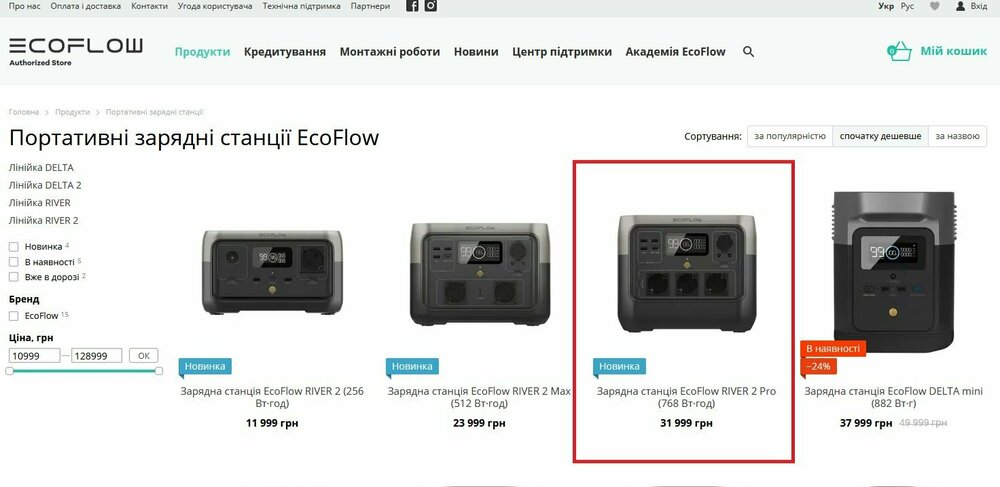

2 години тому, vadimv сказав:
Та ото не хочеться майструвати два шнури...
Так ніхто і не підказав модель, в якій вже все зроблено.
Все залежить від бюджету. Якщо дозволяють кошти, то я б порадив EcoFlow River 2 Pro на 728 Вт*год (на літій-залізо-фосфатному акумуляторі). Або EcoFlow RIVER 2 Max на 512 Вт*год (з меншою ємністю АКБ).
Змінено користувачем XL.pro
  • Дякую 1
6 годин тому, XL.pro сказав:
О, то шо треба - Швидкість заряду від мережі: ≈ 1
"При відключеннях 4/4 чи ще гірше, зарядка за годину є дуже вагомою перевагою."
"Котел споживає 95 Ват в режимі опалення, тож вистачить на 5 годин роботи.
В режимі гарячої води, вистачає на 4 години, бо споживає 105 Ват."
Наскрізний заряд дає змогу одночасно заряджати зовнішній акумулятор і під'єднаний до нього пристрій, проводячи електрику від розетки до кінцевого девайса.
Пристрій вирізняється наявністю корисної функції - автоматичного ввімкнення в разі відключення електроживлення з мережі.
Дуже дякую!
