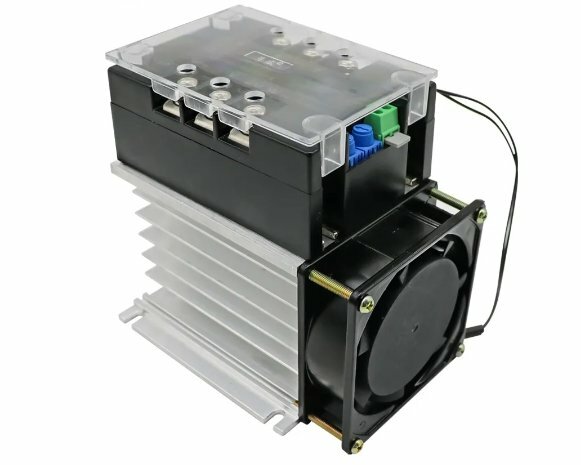

 Начал закупать промышленные устройства плавного пуска . Крайне нужная вещь для запуска электромоторов при питании от генератора . Речь конечно же идет о трех фазах . Пока беру аналог тех устройств которые неплохо себя показали на обычной однофазной сети . Цены приемлемые, но уже конечно не дешево что бы так очень .  Есть до 20 квт. Конечно это с али экспресс.
 ВОЗМОЖНО ЭТО БУДЕТ КОМУ ТО ИНТЕРЕСНО ,КОГДА ПРОТЕСТИРУЮ ОТПИШУСЬ.

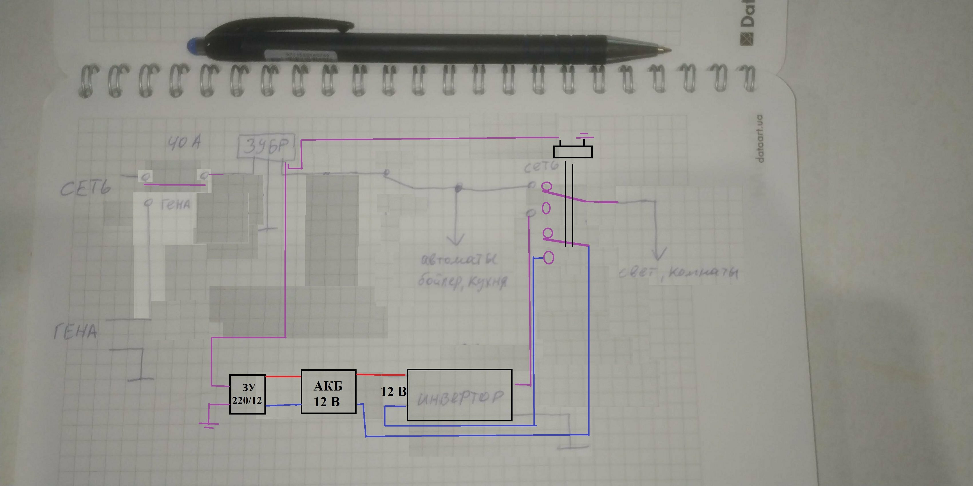

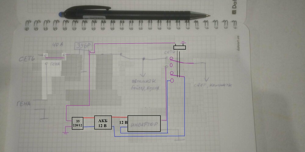

2 минуты назад, 988888 сказал:
Доречі, в мене майже як у Вас:
Я б не ризикнув 12В постоянки через перемикач резерву з алі пускати, на 800 Вт там буде 66А. Як що потрібно все вмикати одим перемикачем краще з інвертора вивести провода від кнопки включення
14 минут назад, Enot123h сказал:
:classic_biggrin: У нас зарас все з Алі. Там літія лише 4А :classic_biggrin:. Для світла/витяжки в кухні вистачає приблизно на годину. Інвертор 150 китайських ватт :classic_biggrin:. Цеж аврійна ситсема а не резервна. Пропало світло - через 2 секунди запрацював інвертор автоматично. Через те, що встановлені реле "умного дома" то приходиться знову включати вимикач світла (там де тобі потрібно зараз). Якщо з'вилась мережа то по світлу (світлодіодне) взагалі нічого не замітиш.
А для резерва в мене гена. 2,8 китайця, які задихаються вже при 2 кВатному чайнику :grin:.
Змінено користувачем 988888

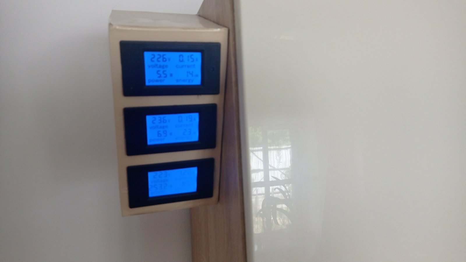

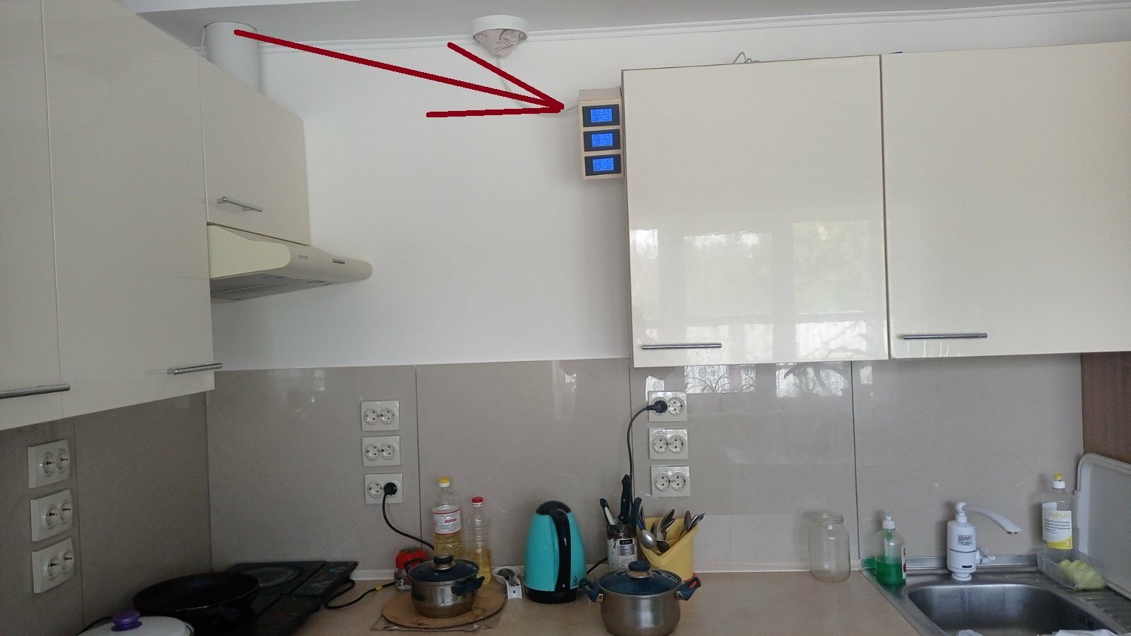

30 минут назад, 988888 сказал:
щоб дружина бачила на яку фазу можна сміливо ще вмикати "ну очень нужную штучку"
Працює тільки від мережі. При перевищенні встановленого тобою порога в Амперах - починає "моргати" підсвітка.
  • Конфуз 1
4 минуты назад, 988888 сказал:
Ээээ, а зачем столько розеток!?:shock:
  • Хаха 5
  • Конфуз 1
Только что, DimaF сказал:
То Ви з моєю дружиною не жили :classic_biggrin:....
  • Хаха 3
  • Конфуз 1
Три "поверхи"- то три фази. Далі (для дружини та доньок) оте поділив на "світлофор" (бо їм так легше розбиратись) де "зелений" (нижній) - то "все для кухні". Якщо в "зеленому" поверсі вичерпали ліміт по потужності (4,5А) та потрібно щось увімкнути то переходим на "другий поверх" ("жовтий" :classic_biggrin:). Якщо і там все загружено то дивимось в "червону зону" (третій поверх). А "червона" вона тому, що виділена під опалення (отже влітку - вільна :classic_biggrin:). Індикатори допомагають бачити реальне навантаження на кожну лінію в даний проміжок часу.
