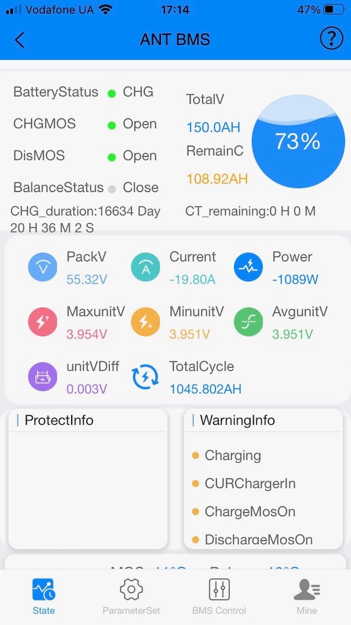

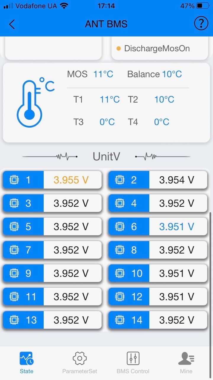

Якщо комірки батареї були підібрані на заводі згідно внутріщнього опору, то пасивного балансування більш, ніж достатньо:
Прихований текст
IMG_0487.thumb.jpeg.76b8bf00743ac795746a298eb20dee6f.jpeg    IMG_0488.thumb.jpeg.0f3739c193998b6a89e327546097b830.jpeg
Взагалі активні балансири — це суто для DIY, коли приходиться збирати батарею з того, що є. На електромобілях, де струм розряду досягає 5С, а заряду — 2С, нема активного балансування і воно якось роками працює.

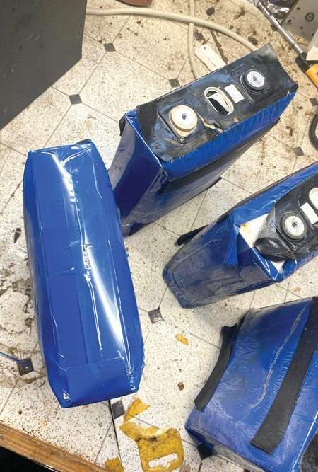

Ну да. Ось приклад анти-недозаряду:
"Всього-навсього" 100В (замість стандартних 48В) пішло на батарею, коли накрився БМС. Це більше 6В на банку.
І що було б в цьому випадку із "звичаними літієвими батареями"? 😎 Спробуйте... Потім розповісте нам про "банальний маркетинговий хід".

25 хвилин тому, InSAn сказав:
Там був факап на факапі:
Цитата
To recap the failure:
1. The array was oversized for the controller.
2. The MPPT controller failed and passed full-array voltage to the battery bank.
3. The BMS triggered a high-voltage disconnect.
4.  When the array voltage continued to flow, the chip that runs the BMS board failed, which then caused the FETs to fail and consequently subjected the battery to the full-array voltage.
І пожежа могла б виникнути не тільки від акумуляторів, тому приклад не такий показовий, але безумовно LFP на порядок стійкіший до "щось пішло не так", ніж MNC, NCA і тому подібна хімія. Тут взагалі нема що коментувати, якщо людина називає різну хімію акумуляторів "маркетинговим ходом" :)
1 минуту назад, volomoto сказал:
Так, я читав.
Тут важливий підсумок, а не весь ланцюг подій 😉
  • Дізлайк 1
Хоча та, навіть якщо весь ланцюжок вище не спрацював, то на батареях все зупинилось. А могла б бути серйозна пожежа, якщо була б інша хімія.
