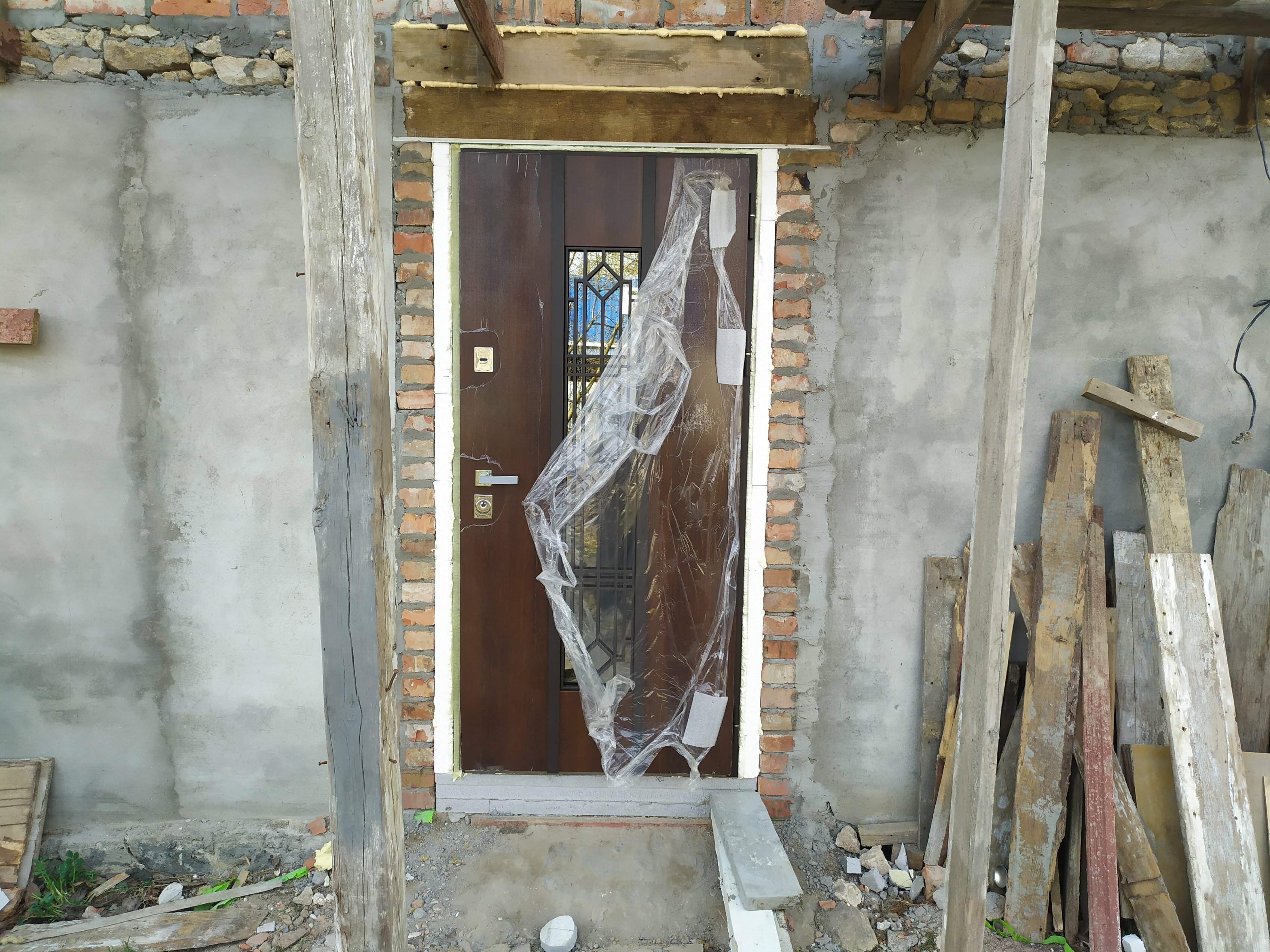

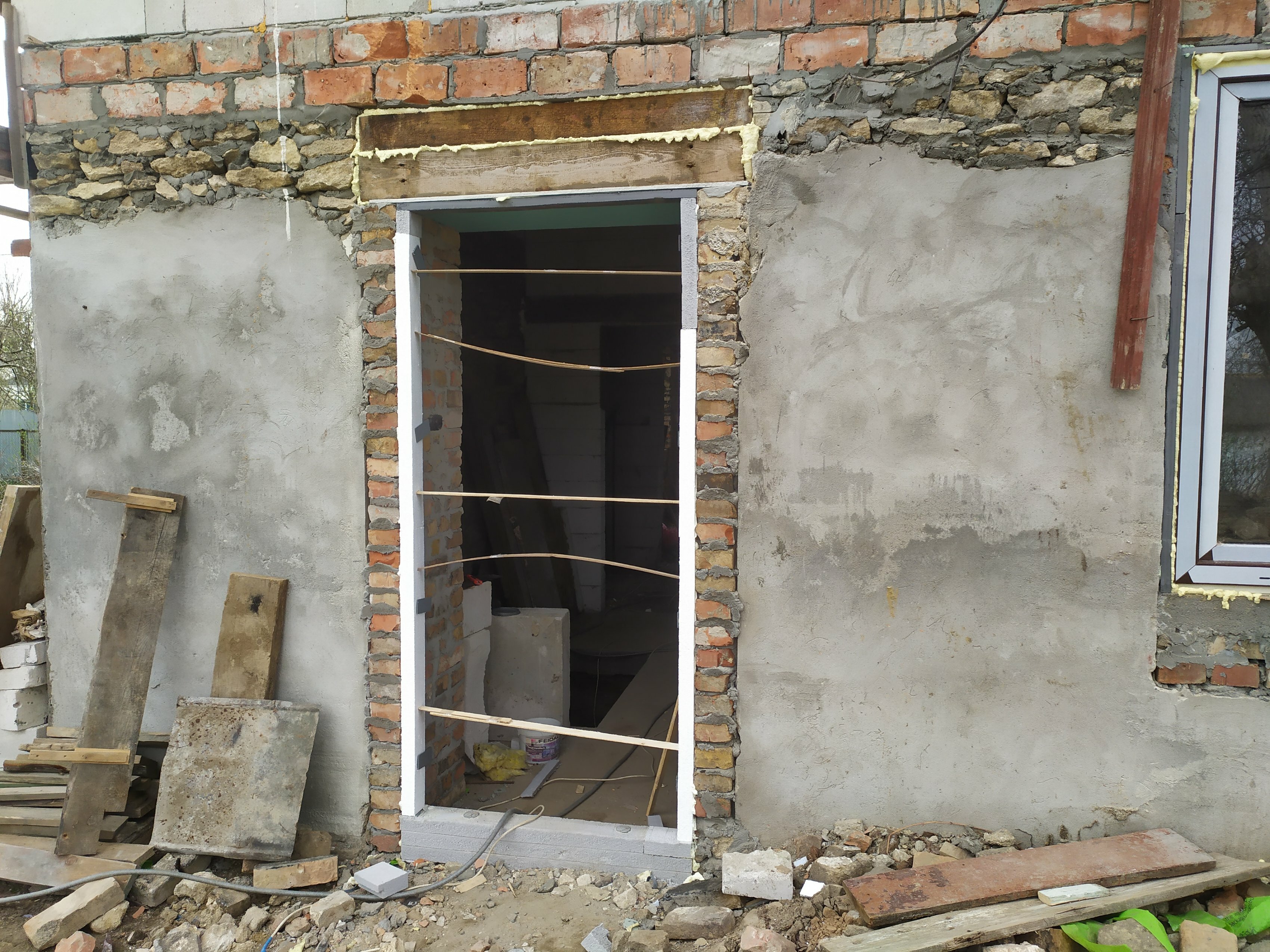

02.06.2024 в 22:46, BAV_Lug сказав:
Я вже пробував. І рамні, і фішеровські (по 100 грн за дюбель). Не допомагає (( все одно гуляє конструкція ((
Рамні брав 10х200, фішер 10х140
Проєм завжди потрібно перед встановлення готувати , а тим більше для дверей.
Спочатку форма.
Потім кріплення.
Далі утеплення.
І вже згодом двері.
Якщо ж ви не готові демонтувати коробку то можна зробити ось як:
Візьміть пластину 200 х 40 х 10мм. Втопіть її врівень з ГБ та заведіть її за раму на 2/3ширини рами.
Тимчасово закріпіть , скажімо на 2 звичайних саморізи. Далі свердлите раму та пластину одночасно. Потім пластину демонтуєте та нарізаєте в отворі різьбу М10. Потім повертаєте пластину назад та кріпите вже її стаціонарно хоча б на три дюбеля.  Безпосередньо перед кріпленням можна додатково намастити пластину клеєм для ГБ.
Повторюєте цю процедуру ще , 3 рази  з однієї сторони та чотири з іншої.
Далі кріпите двері на болти , між дверною рамою та пластиною буде зазор туди можете вставити відрізки ППР труби.
Змінено користувачем andrey_ka

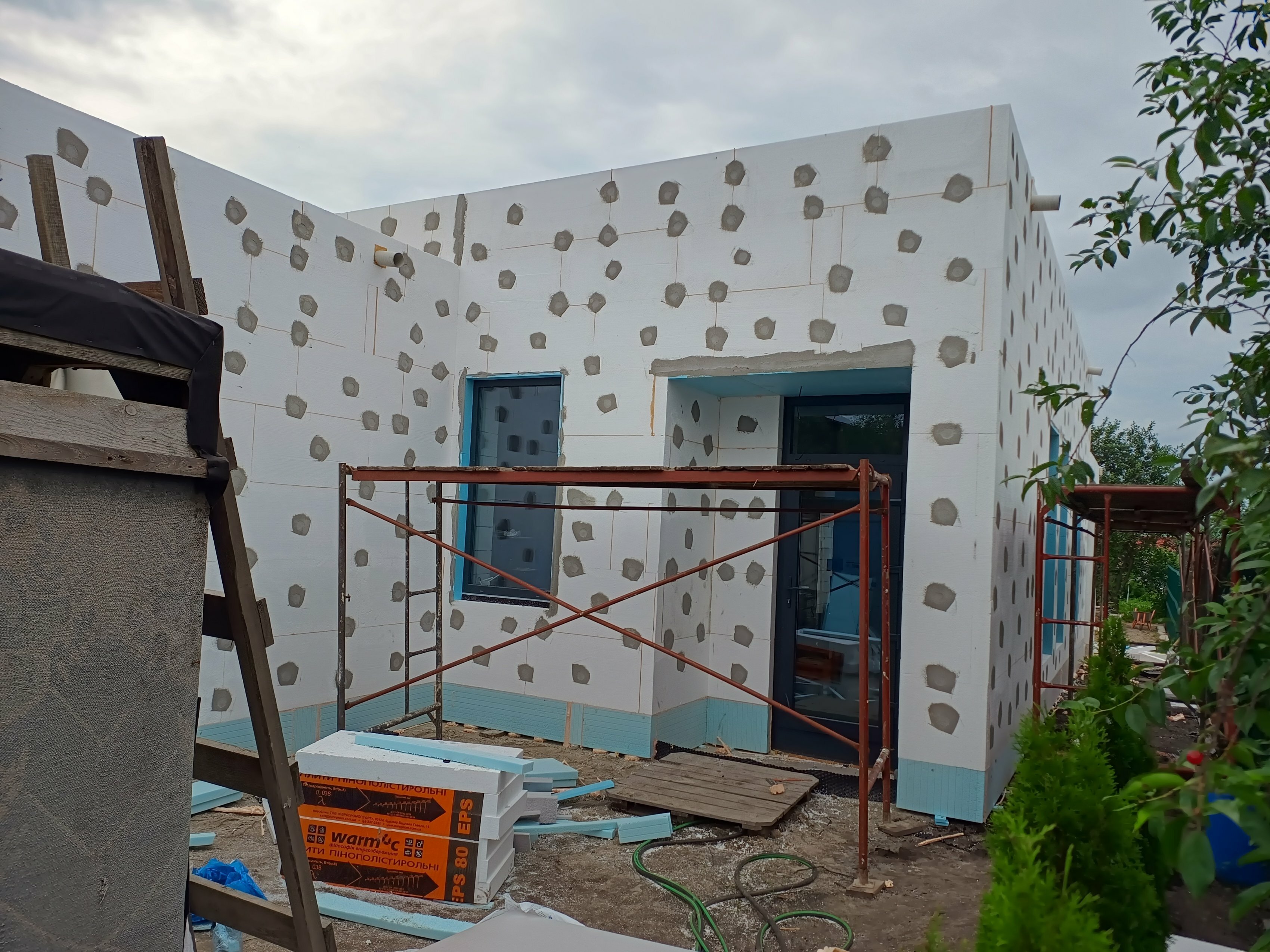

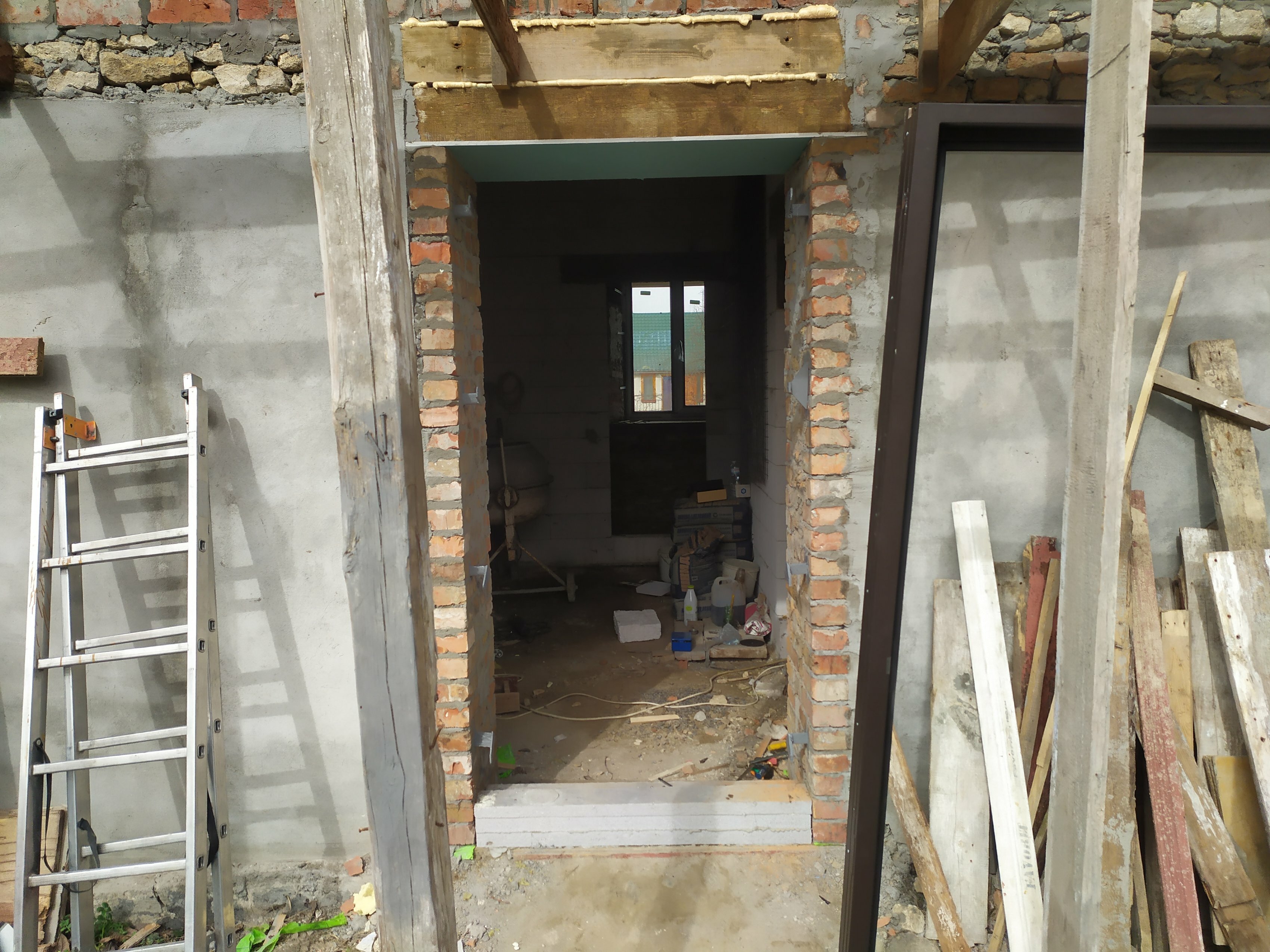

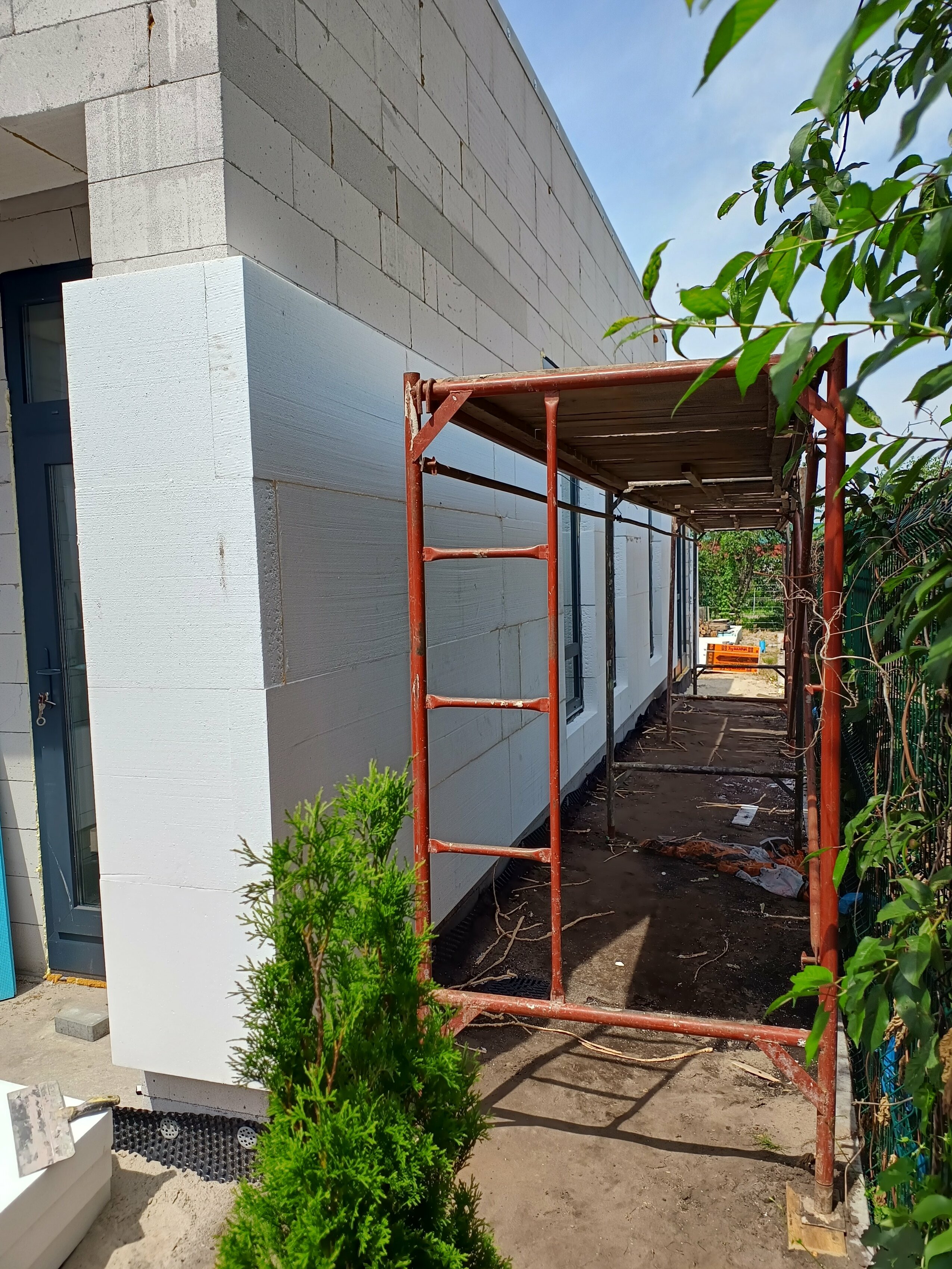

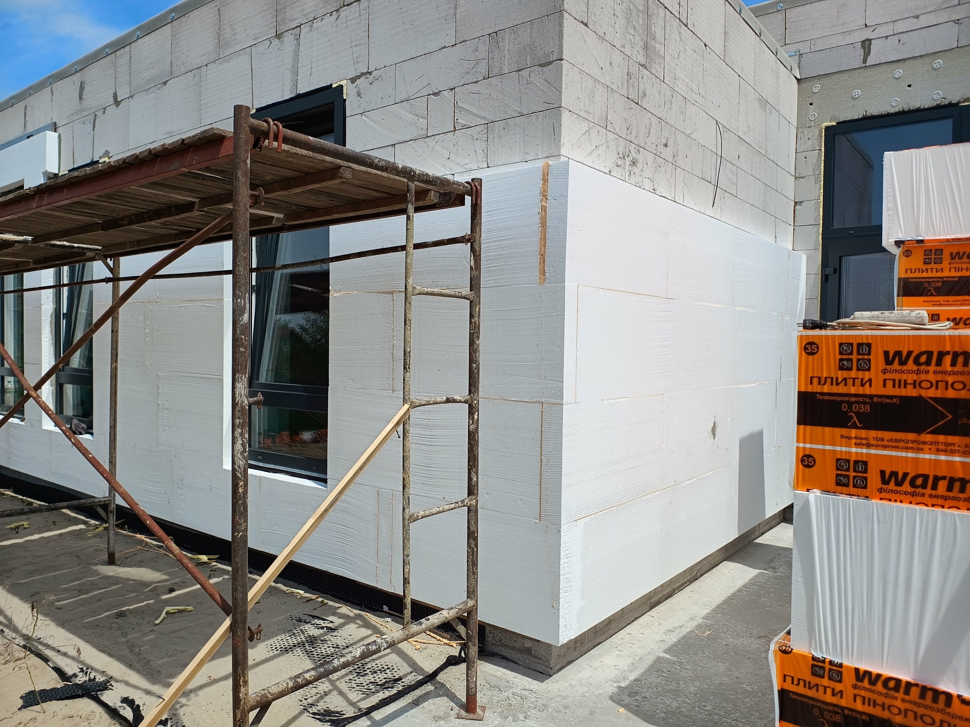

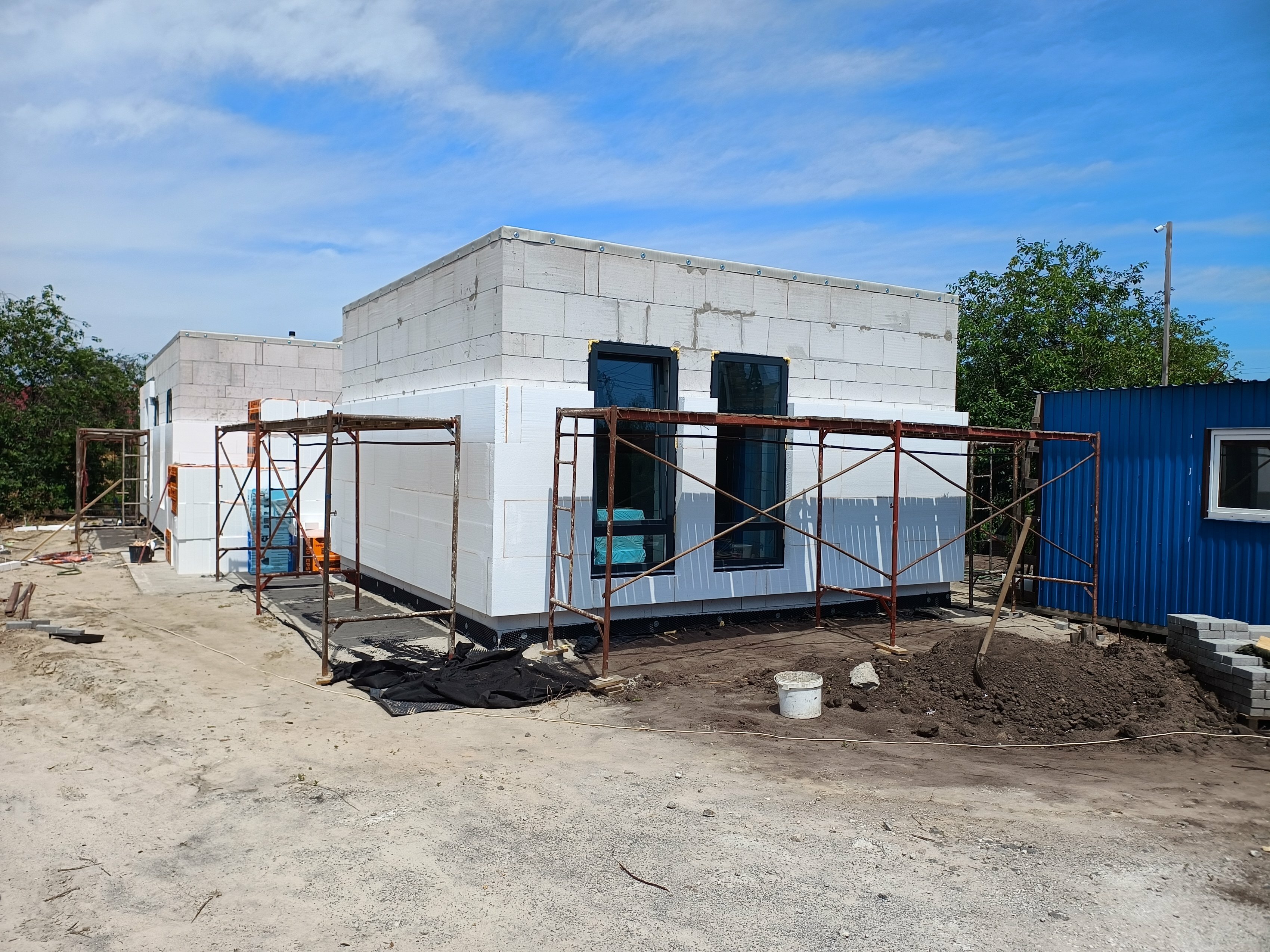

Почали утеплення будинку. Вікна я локально закрепив піною. На дверних конструкціях повністю видалив псул та запінив.

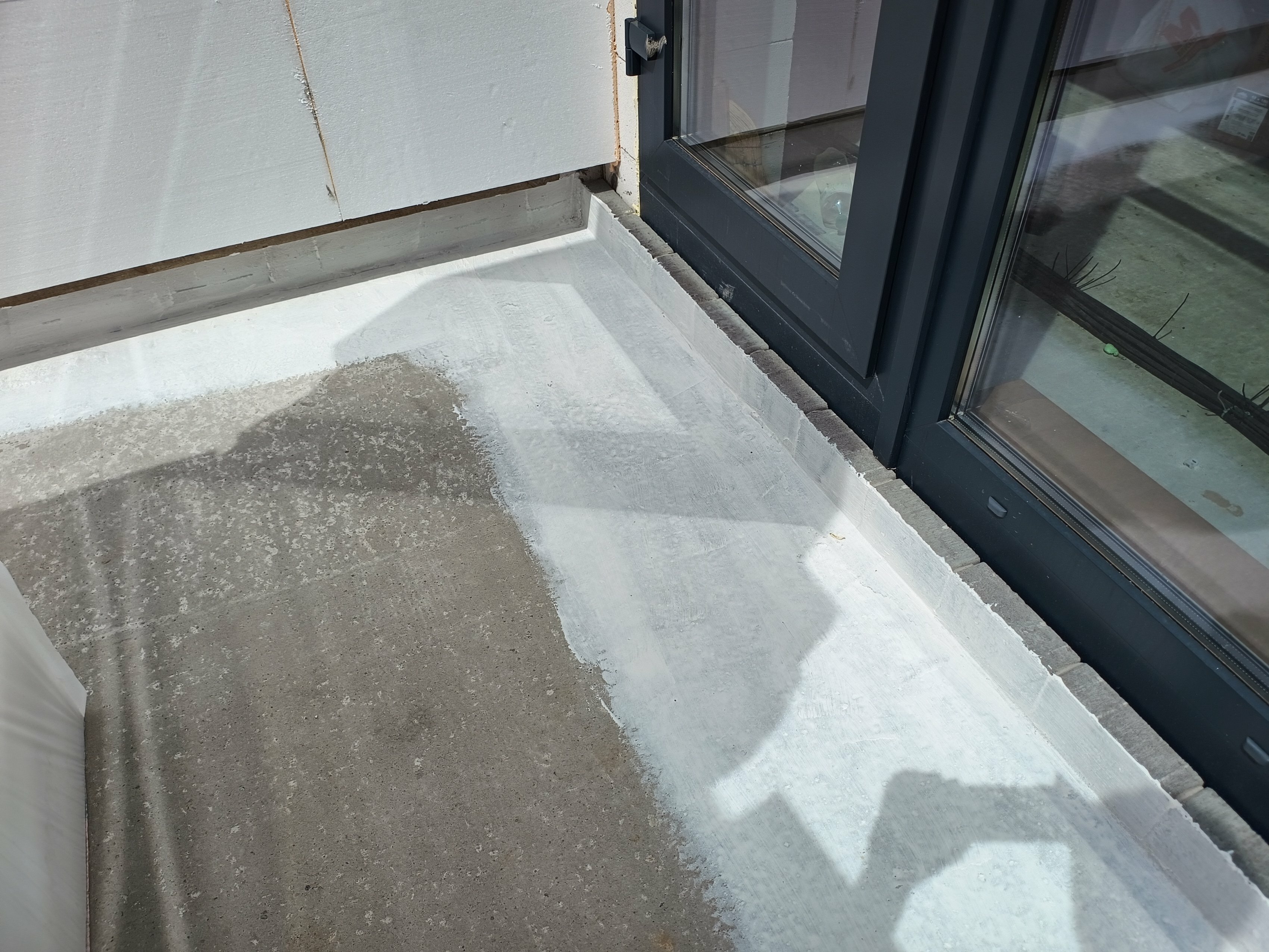

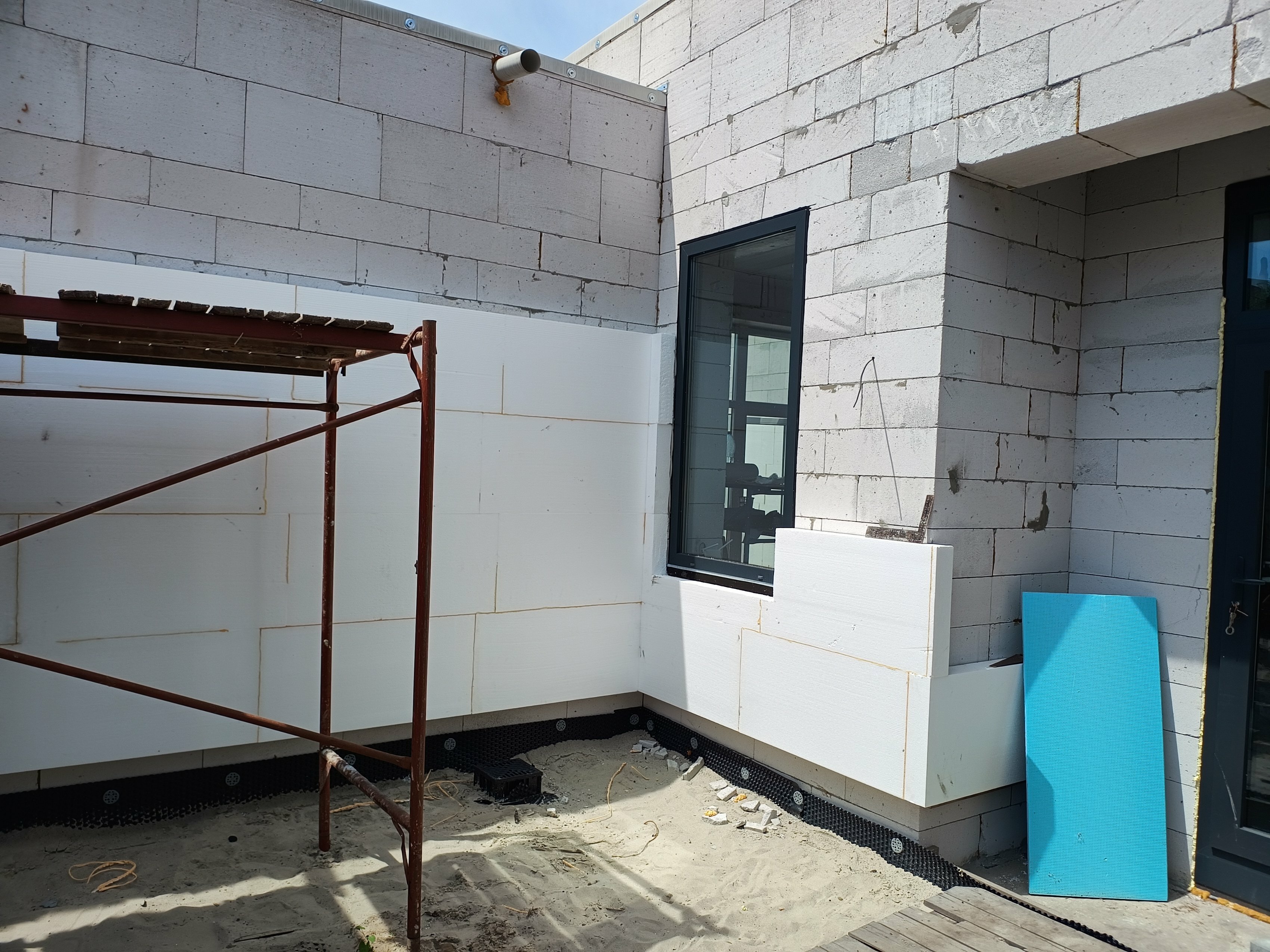

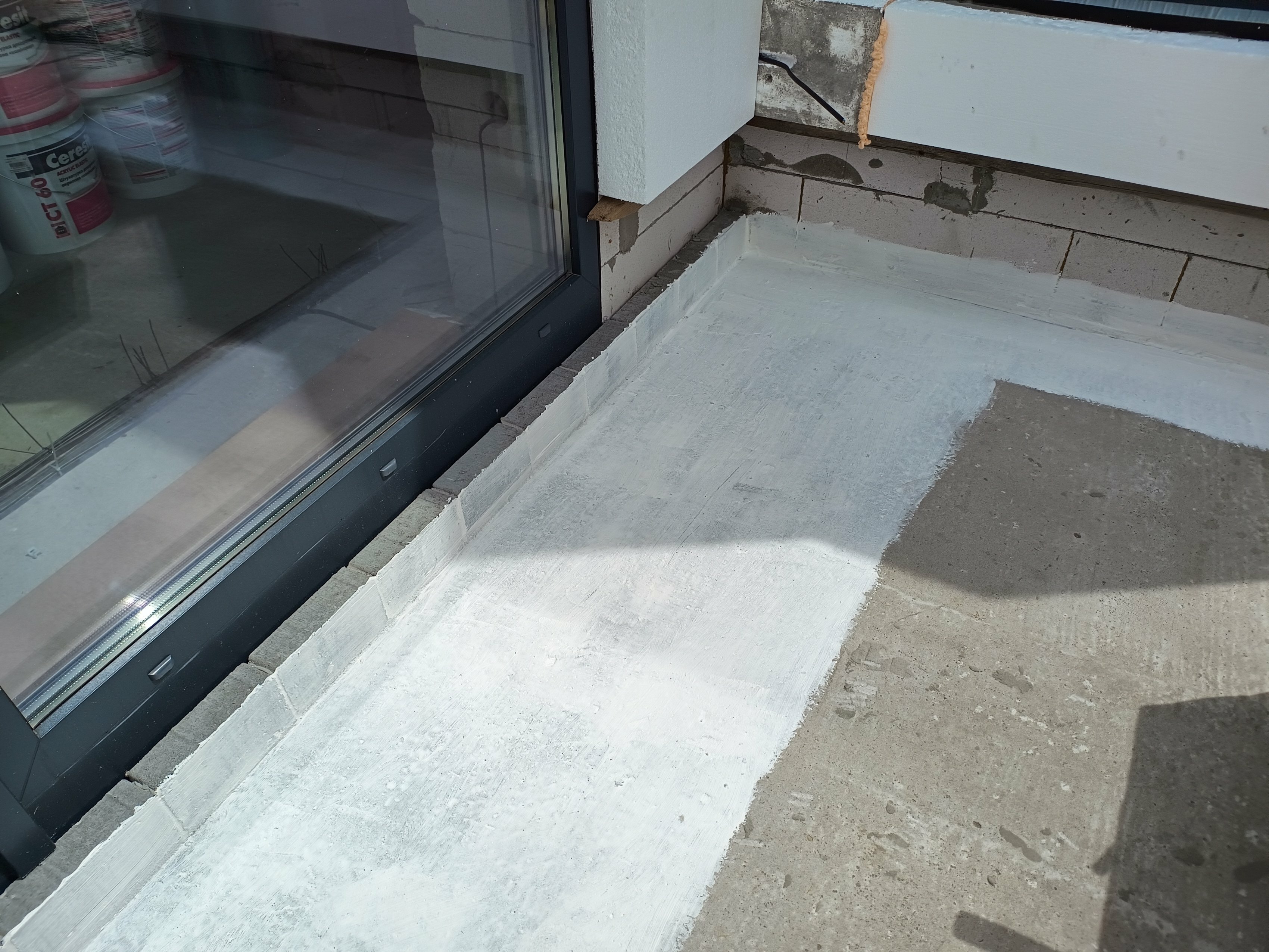

Виклав борт із плитки (відокремлює террасну плиту та панорамне вікно) та зробив перший шар гідроізоляції.

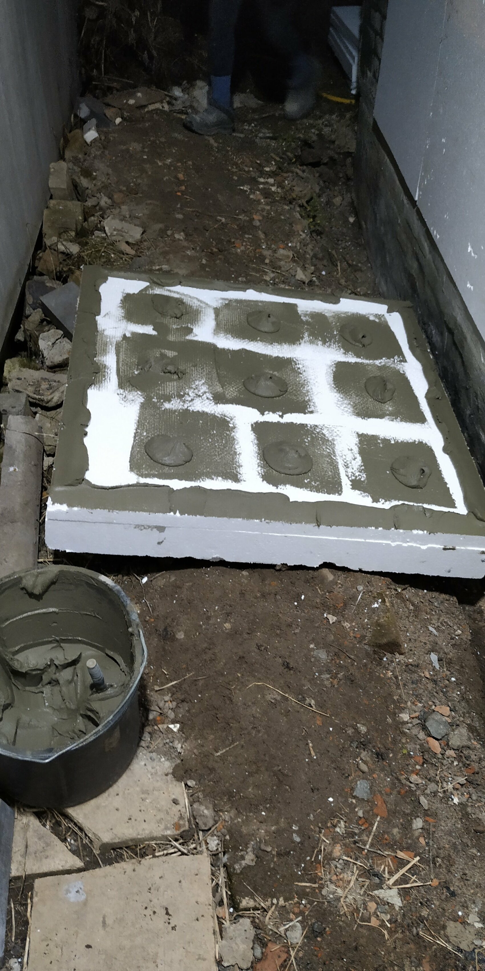

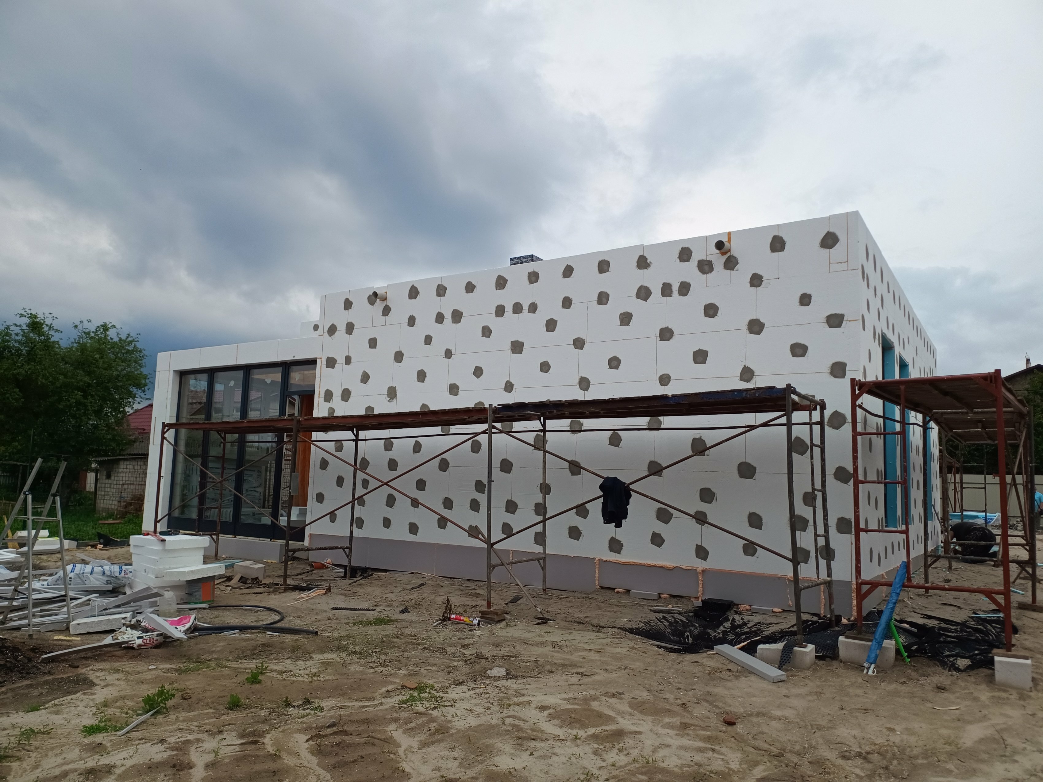

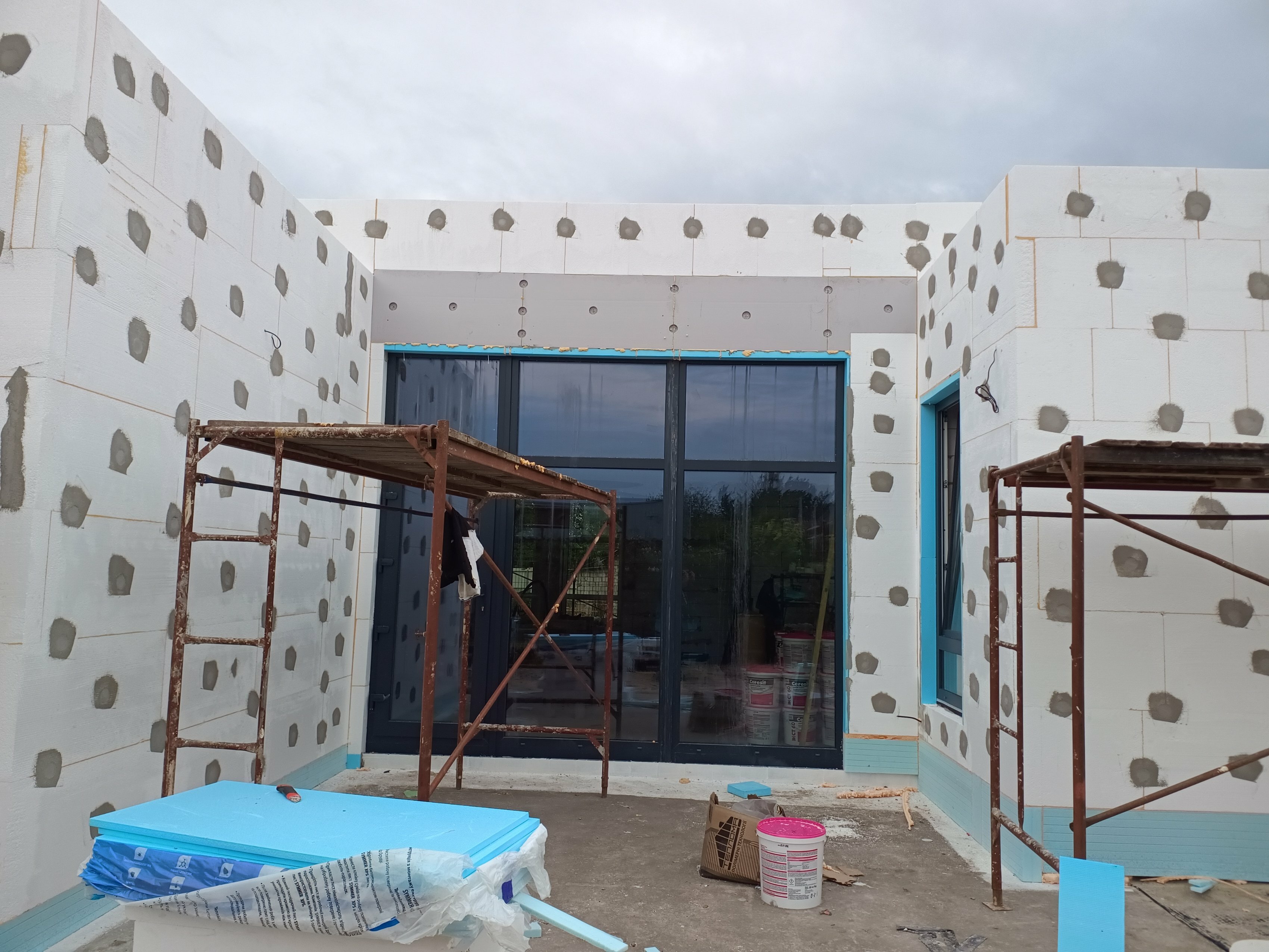

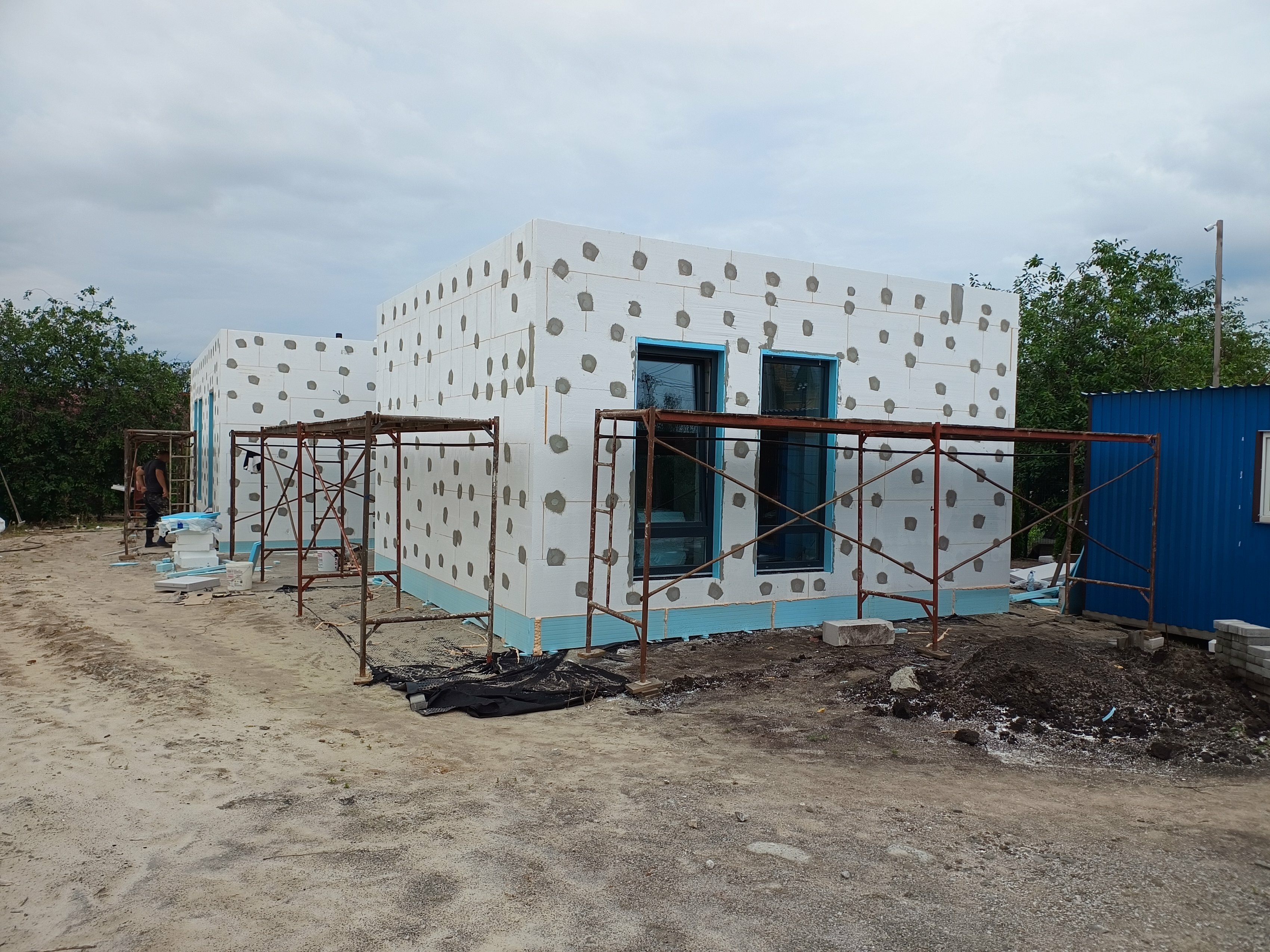

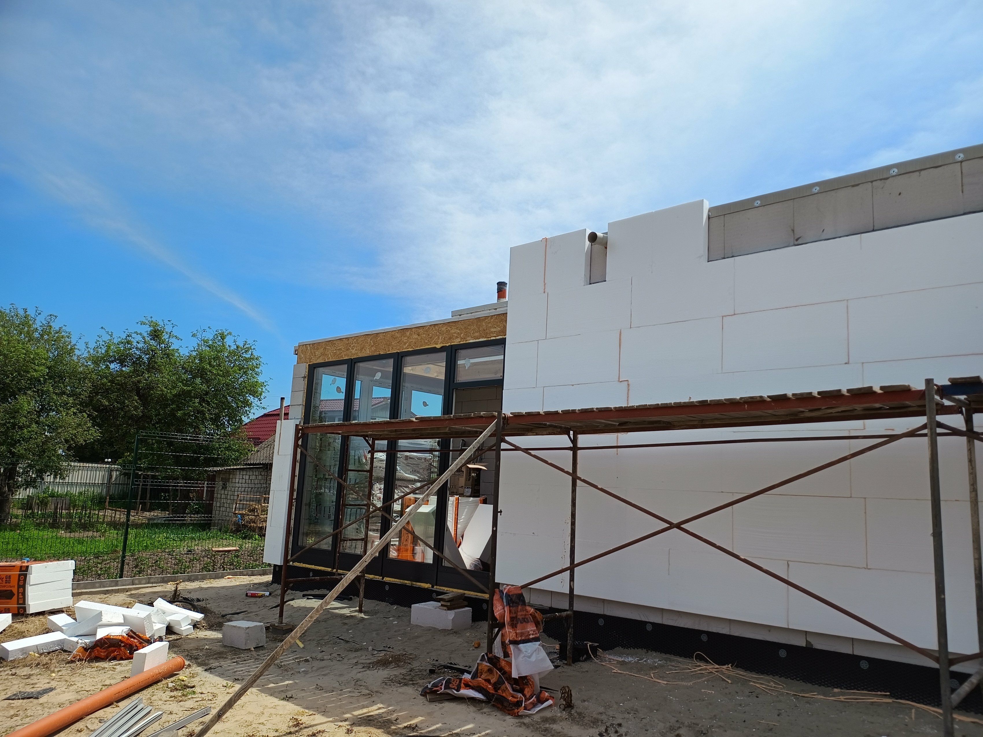

Утеплювач на стіни клеють на ляпухи чи повністю промазують? Цікавлюсь чисто для себе як воно зараз відбувається.
9 минут назад, Gons4eg сказал:
Як що поверхня ровна, то зубатим шпателем клей наноситься
Як що крива, то ляпухи + обов'язково коробочка по краю з маленьким розривом для виходу повітря при притисканні
Ляпухи без коробочки - гроші на вітер. Так набагато скоріше, а клієнт лошара все одно не побачить, чи не знає як треба. Зірвати бабок та скоріше на наступний об'єкт. Пиздити виконавців та переробляти заново
Змінено користувачем Enot123h
2 часа назад, Gons4eg сказал:
Коробочка + ляпухи.
2 години тому, Gons4eg сказав:
У меня все под гребенку делали

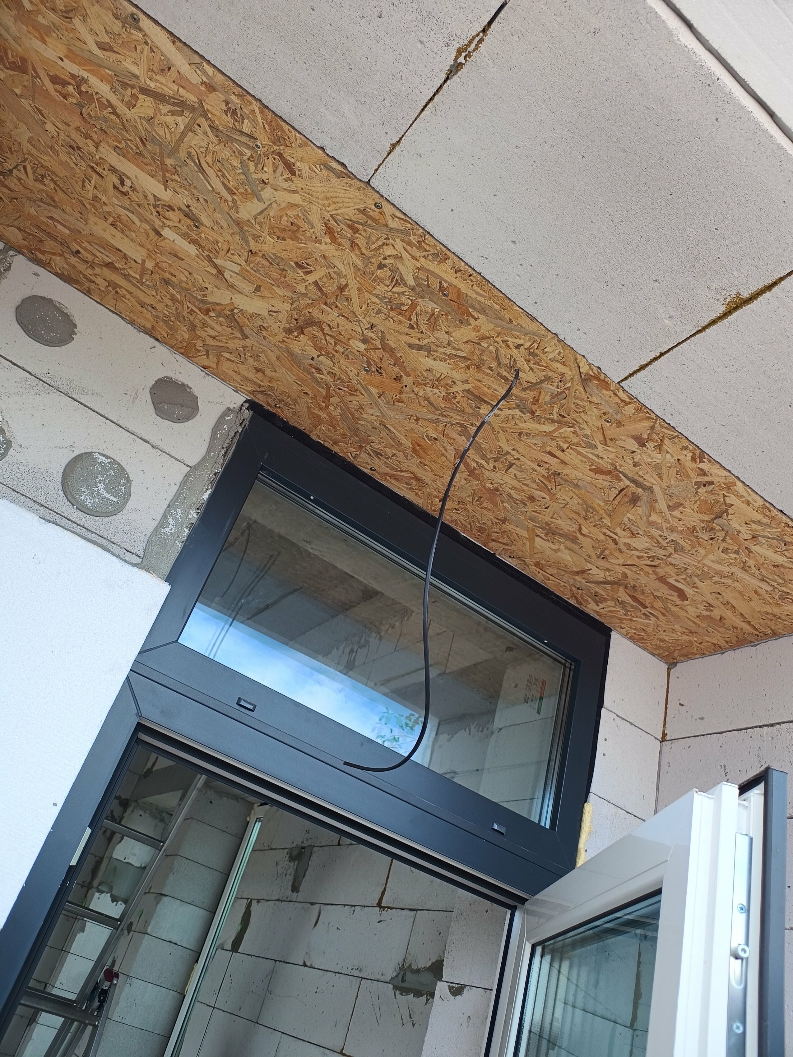

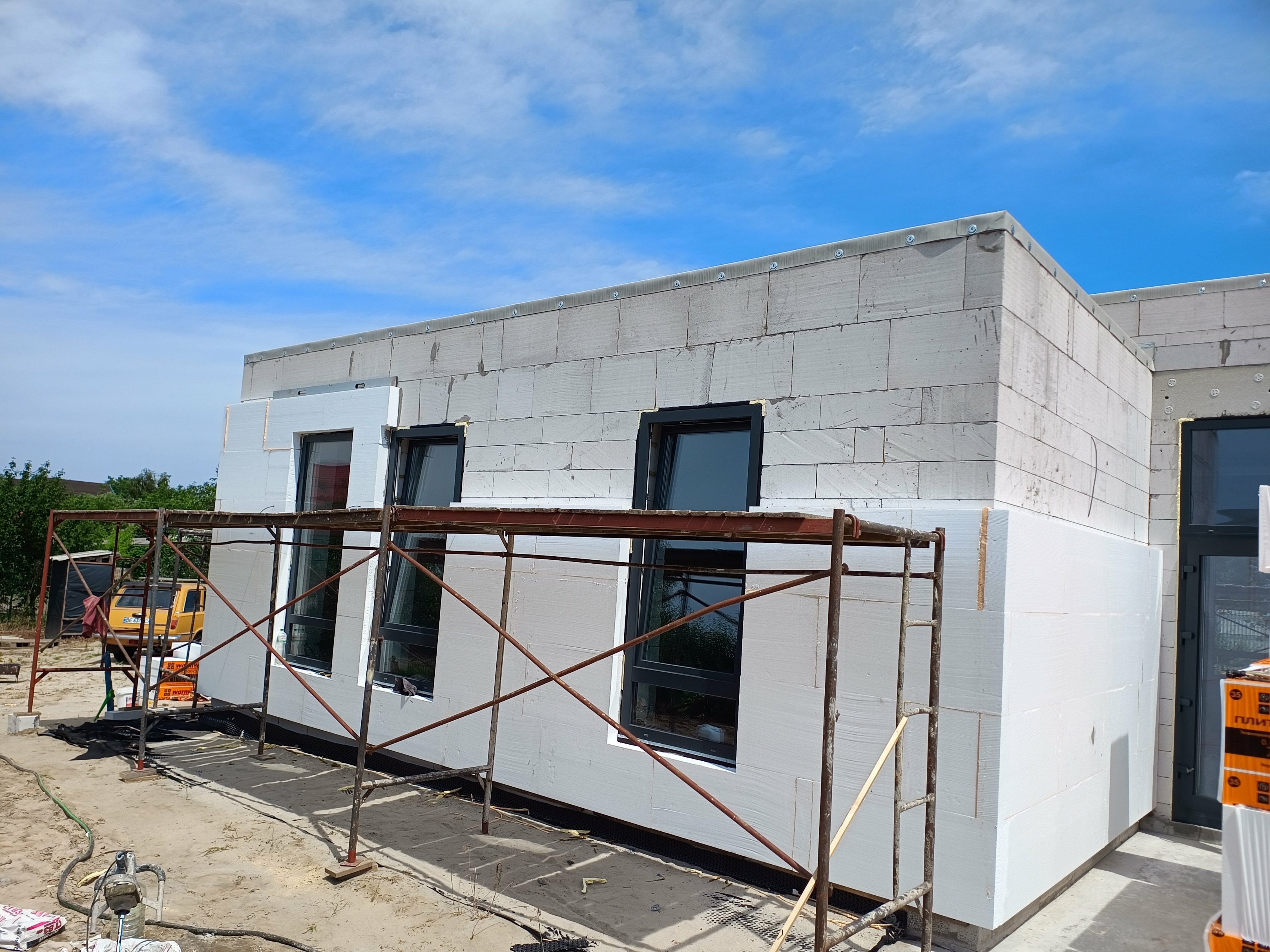

Зашив проріз над вхідними дверима.  Тепер там буде рівна стеля (після утеплення та штукатурки).
14 часов назад, BAV_Lug сказал:
А це для чого?
Я про гідроізоляцію.
Змінено користувачем Vikctor
22 години тому, Enot123h сказав:
А як та коробочка виглядає? Завжди думав, що ляпухи це зло.
Змінено користувачем Gons4eg
От. По краю, щоб за пінопластом повітря не гуляло вздовж всієї стіни, та й полум'я про пожежі швидко не роздувало.
Розрив на фото справа зверху, без нього повітрям коробочку витискає при притисканні листа
А під ляпухами ще треба квадратик намазати, щоб адгезія до пінопласту краще була
В мене стіна - пізда, без ляпухів ніяк. Другий шар утеплювача вже на піну кліїв
Я не професійний утеплювач, можу помилятися, всі знання з форуму та техкарт виробників матеріалів для утеплення. Робив сам собі, перший раз у житті, тому прискипливо вивчив питання, щоб не налажати
12 часов назад, Vikctor сказал:
А це для чого?
В мене плита тераси фактично єдине ціле з плитою будинку (через терморозрив звісно). Тож щоб волога з відкритої тераси не потрапляла під стіни та під панорамне вікно, я роблю гідроізоляцію

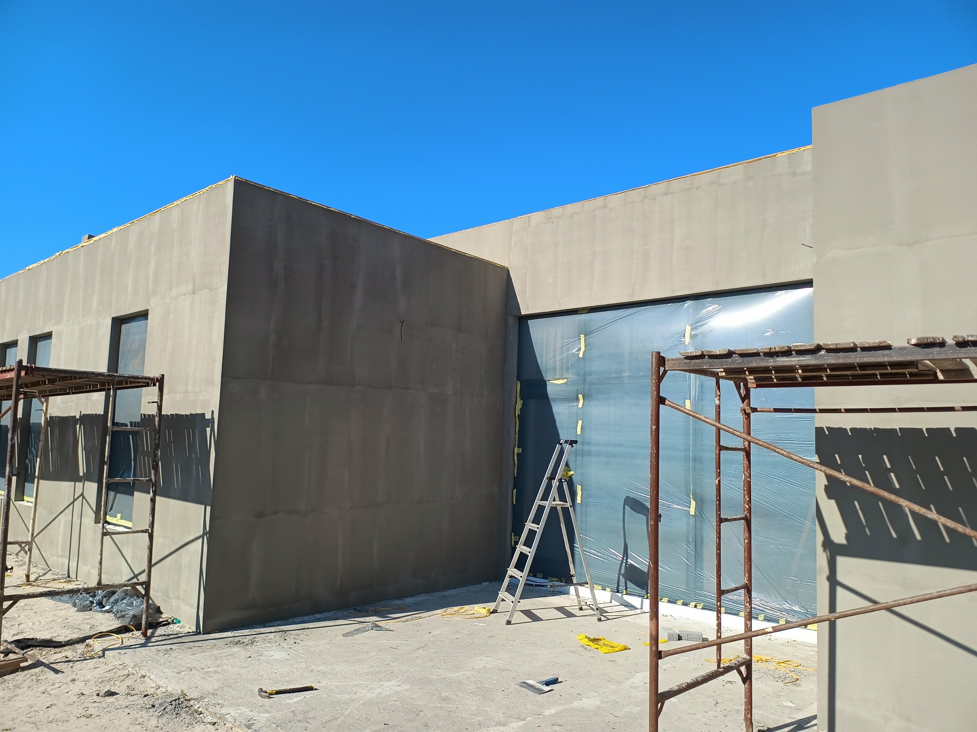

2 часа назад, sv_vs сказал:
Поцарапайте сірий еппс)
Це те, що я хотів зробити в першу чергу. Але виконавці наполягають, що це не дасть нічого (20 років досвіду). Кажуть що обов'язково спочатку нанесуть на еппс кварцеву грунтовку (СТ 16), і от оце дасть результат.
В нас вже було декілька раундів обговорень з цього приводу. І вони наполягають саме на такому методі.
Поки, в мене не має приводу їм не довіряти, на даний момент все що вони робили, було зроблено згідно з техкартами церезіту (який і використовується в пирозі).
Змінено користувачем BAV_Lug
  • Сумно 1

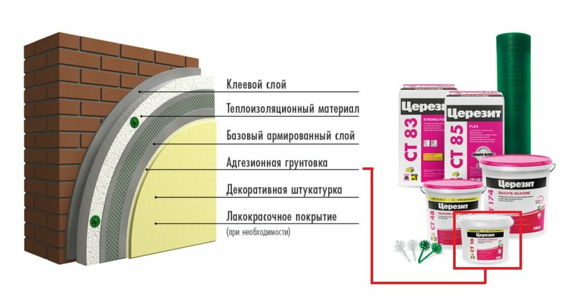

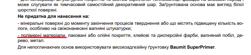

Это ***ец! Простите. За эту неделю второй раз сталкиваюсь со свидетелями секты Бетонконтакт (он же кварцевый грунт, он же акриловая дисперсия с песком). В первый раз "специалист" хотел нанести эту хрень на глянцевую керамическую плитку на стене, чтобы обеспечить хорошую адгезию "резиновой" краски.
Я могу вам описать с физико-химической точки зрения абсурдность этой затеи : грунтовать чем бы то ни было пенополистирол. Но нахрен вам этот словесный мусор?
Давайте читать Технический боллетень на эту хрень
Фарба ґрунтуюча Ceresit СТ 16 застосовується для створення контактно-адгезійного шару на мінеральних та органовмісних поверхнях (бетон, цегла, цементно-вапняні чи піщані штукатурки, гіпсокартон, ДВП, ДСП, OSB-поверхні, пофарбовані водно-дисперсійними чи алкідними фарбами), їх зміцнення, зменшення і вирівнювання водопоглинання, а також для зручності процесу формування фактури декоративних штукатурок. Рекомендується для консервації фасадів на зимовий період. Найкраще підходить для влаштування систем утеплення – перед нанесенням тонкошарових декоративних штукатурок. За необхідності тонується у темні та світлі кольори.
ВАЖНО! Перечень поверхностей, на которые можно наносить этот грунт нет окончания типа и т.д. То есть, только эти поверхности. Если вы потом "гипотетически" обратитесь к производителю с претензией, что отпало, то он спросит был ли грамотный тот, кто мазал это на ЭППС.
Есть смысл также почитать Тех.бюллетень на тонкослойную штукатурку, которая будет закрывать ваш пенопласт и следовать его инструкциям.
Ниже подборка ссылок на то как широко в мире применяют бетонконтакт по ЭППС (XPS) перед его отделкой.
warm-international.com/products/xps/thermal-wall-insulation/
www.de.weber/en/facade-wall/correct-rendering-xps-r-insulation-boards
styrenepackings.in/insuboard_brochure.pdf
По выделенному красным. Ниже на рисунке видно где в пироге утепления находится СТ-16
Понимаю ТС. Он уже выбрал бойцов ( которые напели ему про 20 лет, про то, что всем так делаем и ОК) и не будет их менять. Желаю избежать оконных грабель.
  • Дякую 1
Я знаю де в пирозі використовують СТ16. Я перед тим як обирати виконавців дуже щільно вивчав технології, для розуміння на співбесіді з потенційними виконавцями. Двох з цих причин відкинув.
Але в цьому моменті в нас вийшло так що погляди розійшлися.
Виконавця знайшов на работники.уа. Він там зареєстрований вже 10 років, і має купу схвальних відгуків (за ці роки).
7 годин тому, BAV_Lug сказав:
А де ви вичитали , що цю грунтовку можна наносити на ЕППС ?
Чи просто сприйняли на віру те , що вам озвучили виконавці.
Ось з техкарти іншого виробника .
ПС. А навіщо ви взагалі наліпили туди ЕППС ?
17 годин тому, BAV_Lug сказав:
Я буквально два тижні назад мав з цим справу, бо клеїли мені такий самий (мова іде тільки про гладкий сірий пінопласт) на цоколі, повірте, різниця критична)) Від не поцарапаного клей просто відпадає, від поцарапаного не віддерти. Але цапрапати треба добре, є спеціальні терки. Про грунтування перший раз таке чую, мені цю грунтовну давали вже по клею перед штукатуркою.
Это по определению грунт краска с добавлением крупного песка.
Она никак не предназначена для того, куда её хотят запихать.

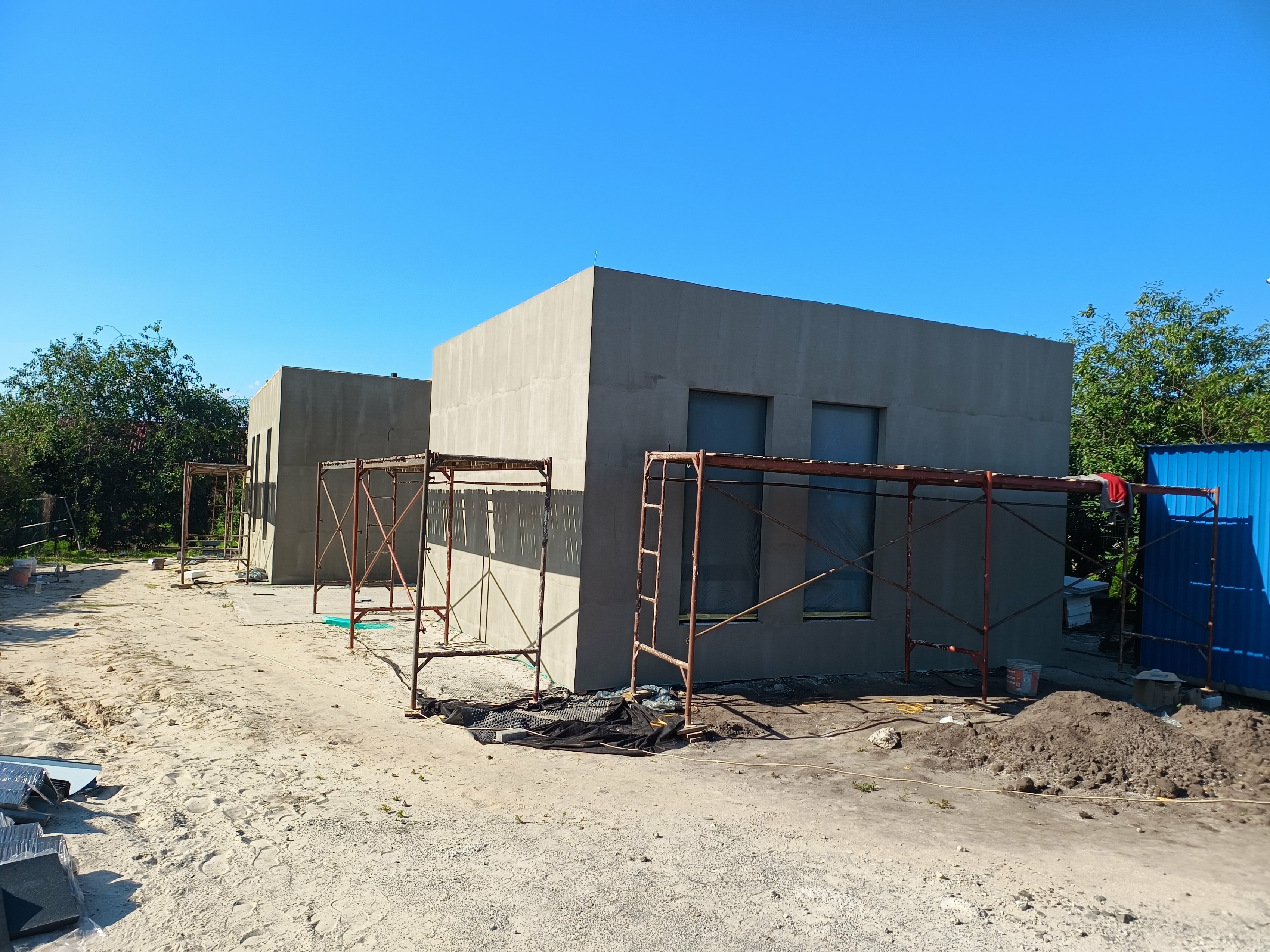

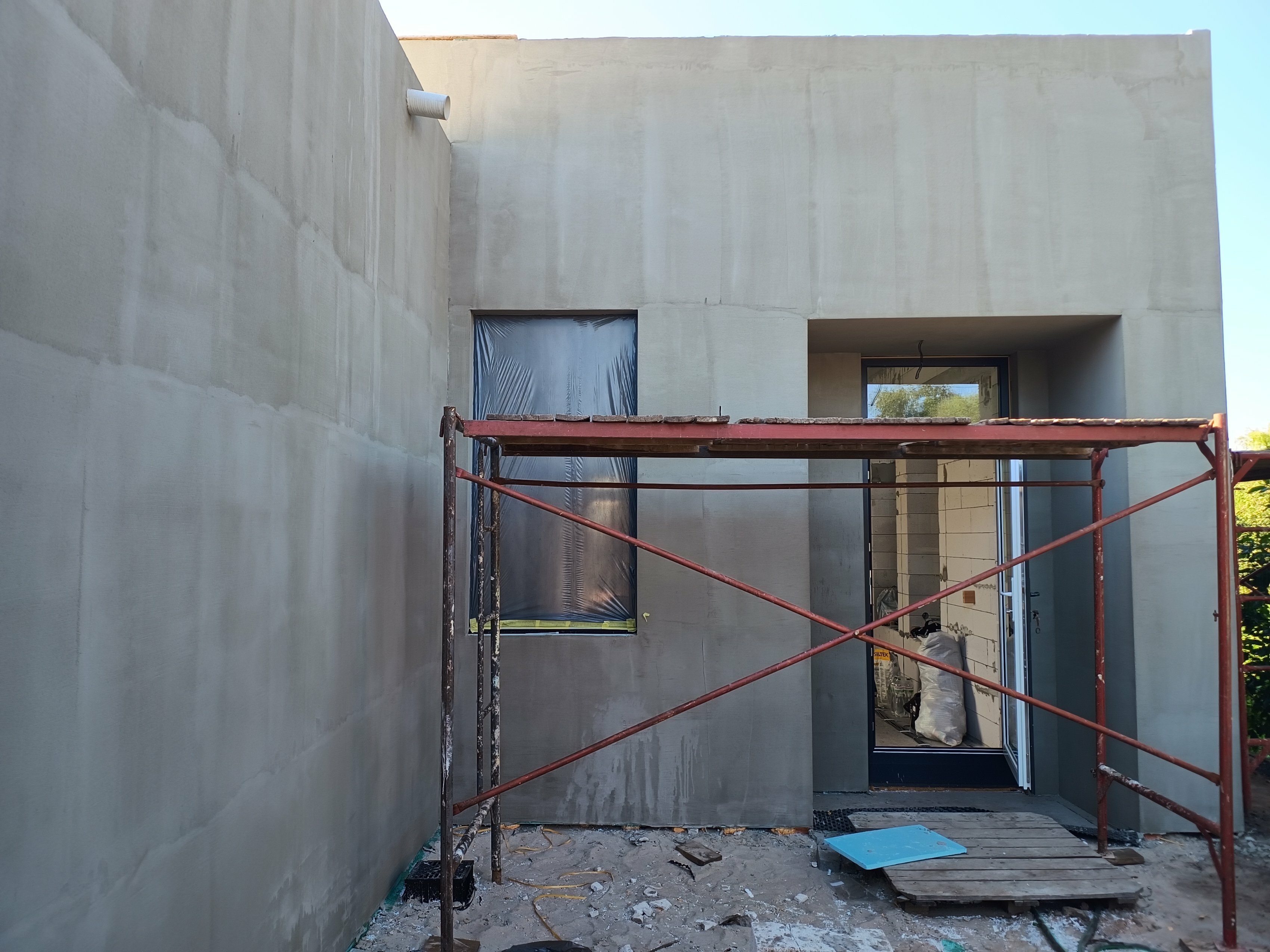

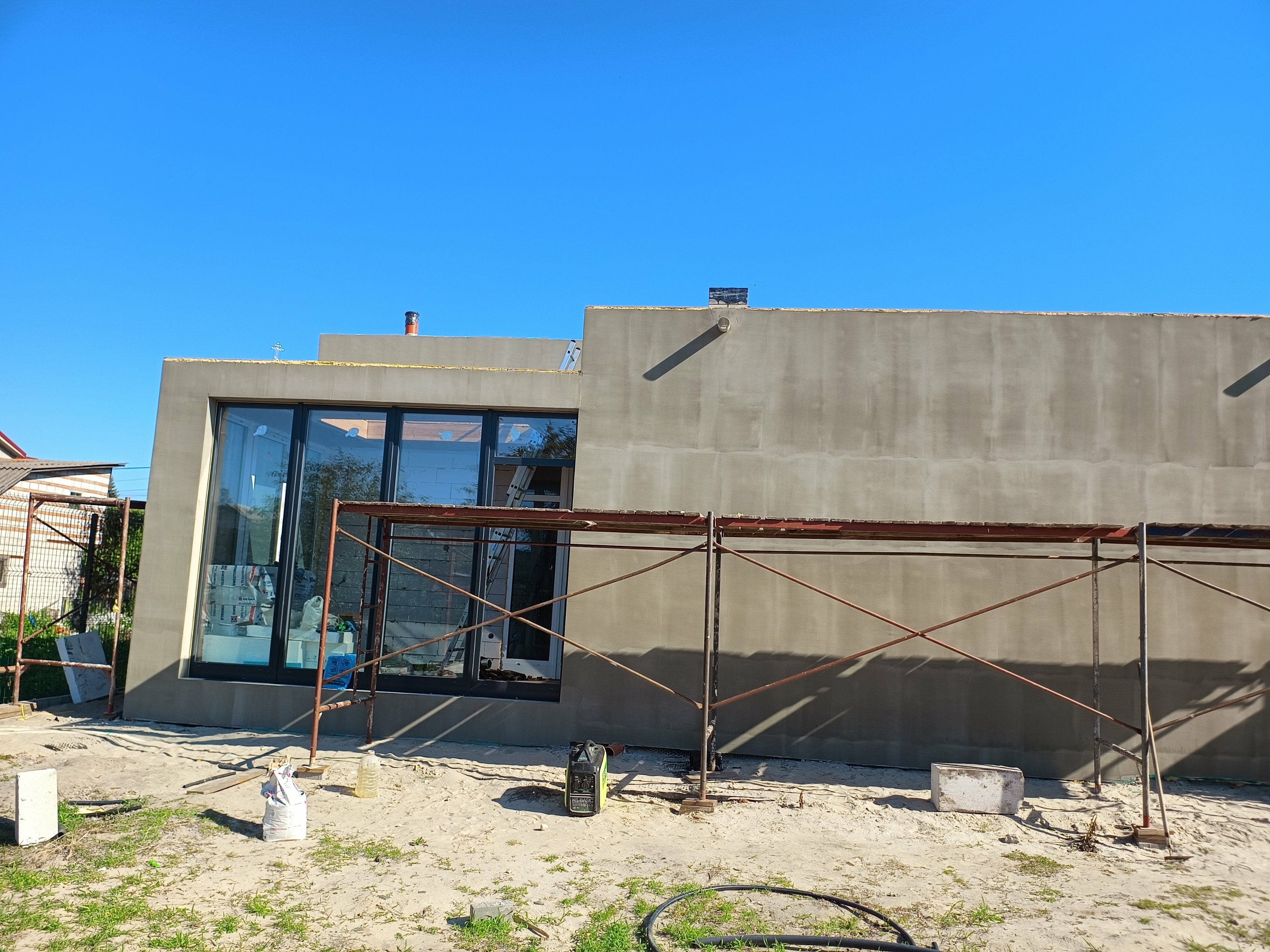

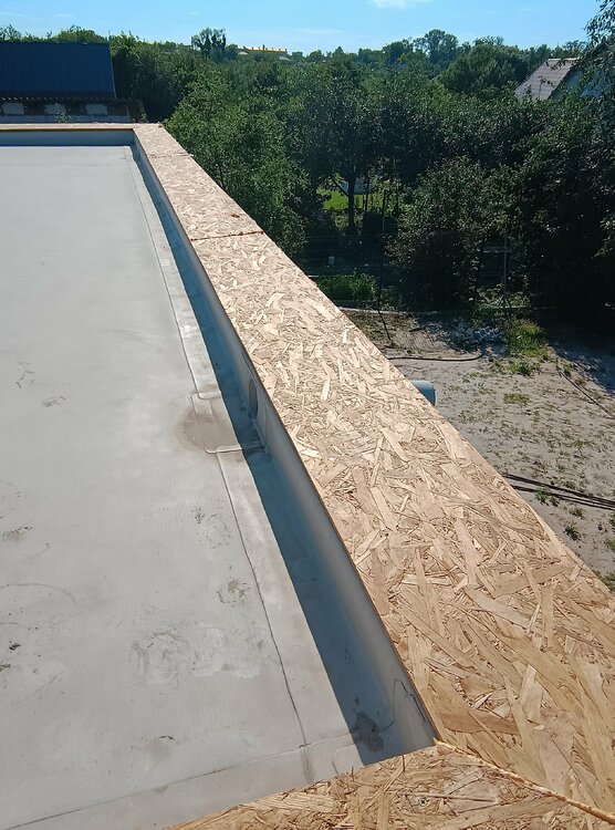

Закінчили армуючий шар штукатурки.
Завтра вже планується нанесення грунтуючої фарби.

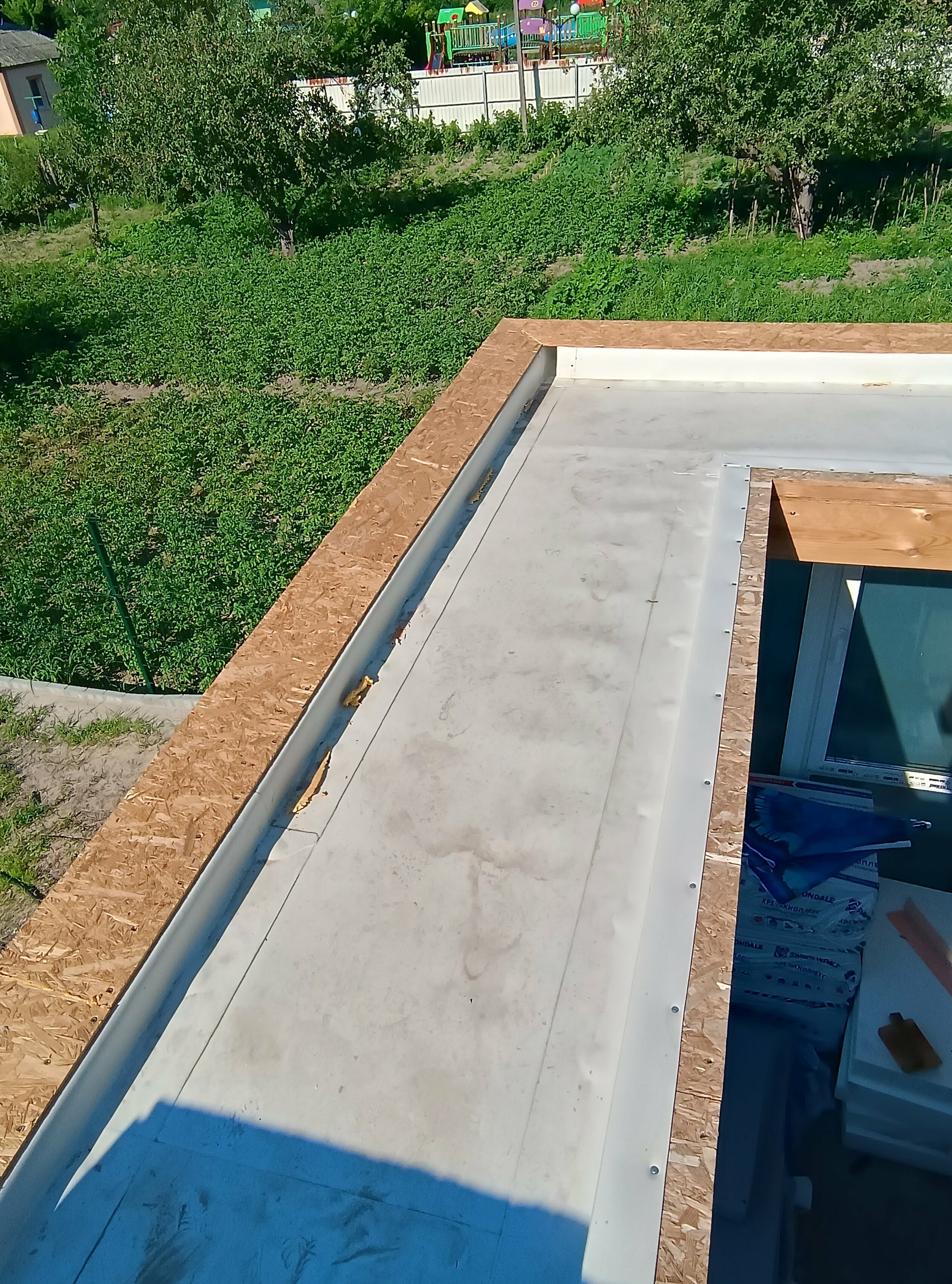

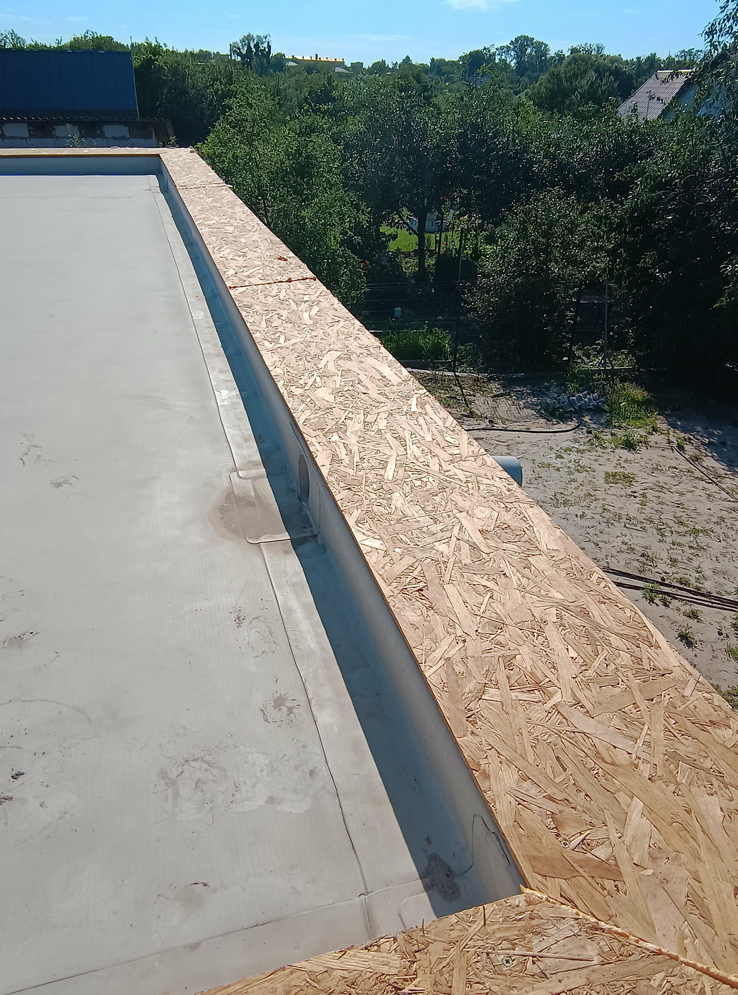

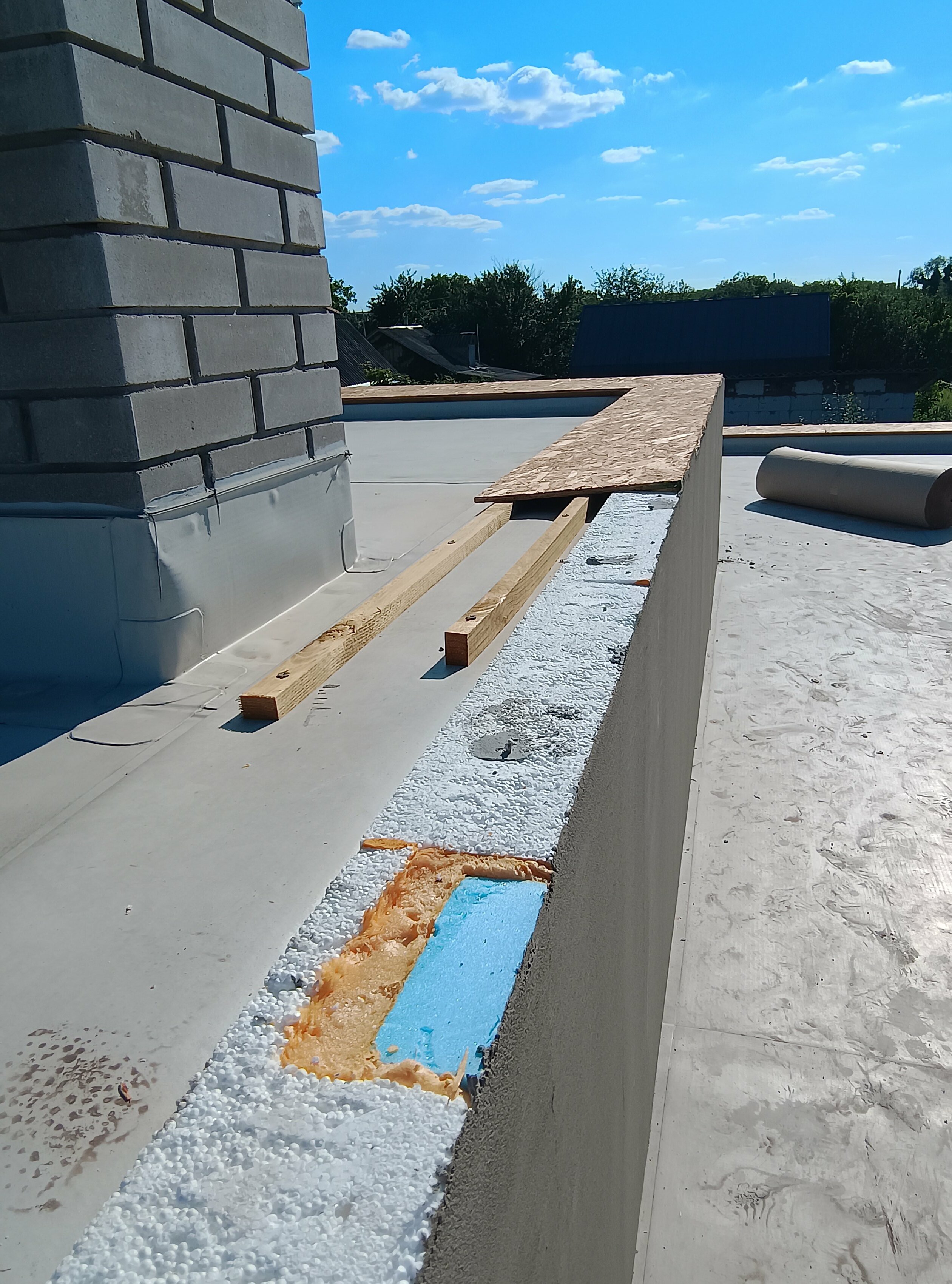

А я, тим часом, роблю основу під парапетні кришки
Соррі раніше не написав які матеріали використовуються.
Грунт для газоблока - Ceresit СТ17 Супер
Клей для ППС - Ceresit СТ83
Армування - Ceresit СТ85 та сітка СТ325 (звісно щє кутки та привіконі профілі)
Грунт фарба - Ceresit СТ16
Фінішний шар - Ceresit СТ60 та мозаїка Caparol
