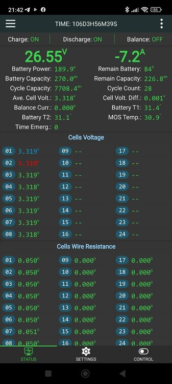

Chatter Опубліковано: 30 серпня 2023 Поділитись Опубліковано: 30 серпня 2023 1 час назад, InSAn сказал: На момент відключення заряду - дельта між максимальним значенням комірки та мінімальним - 0,039В. Навіщо натягувати 3,4В? Там ємності 3%, зупинітся на 3,3В і балансир не потрібен 1 2 Посилання на коментар Поділитися на інших сайтах More sharing options...
mib Опубліковано: 30 серпня 2023 Поділитись Опубліковано: 30 серпня 2023 1 минуту назад, Chatter сказал: Навіщо натягувати 3,4В? Там ємності 3%, зупинітся на 3,3В і балансир не потрібен Это от стандартного разряда 3,45 Посилання на коментар Поділитися на інших сайтах More sharing options...
Chatter Опубліковано: 30 серпня 2023 Поділитись Опубліковано: 30 серпня 2023 13 минут назад, mib сказал: Это от стандартного разряда 3,45 Э-э-э-м, что? если тяжело понять картинку, спрашивайте. Посилання на коментар Поділитися на інших сайтах More sharing options...
mib Опубліковано: 30 серпня 2023 Поділитись Опубліковано: 30 серпня 2023 Только что, Chatter сказал: Э-э-э-м, что? если тяжело понять картинку, спрашивайте. Зачем мне ваша картинка, если я вам показал реальные данные с бмс, солнце пропало сегодня около 7 вечера вот оно от акб работает и видно что 16% уже использовано а напряжение еще 3,318 А вот от 3,45 до 3,65 действительно влазит пару ампер, я так один раз в самом начале зарядил для балансировки, на 3,45 у меня балансир не включается порог стоит 0,010 Посилання на коментар Поділитися на інших сайтах More sharing options...
Chatter Опубліковано: 30 серпня 2023 Поділитись Опубліковано: 30 серпня 2023 5 минут назад, mib сказал: я вам показал реальные данные с бмс а-а-а-а, ну да, ну да, так именно инженерия и работает, я вам картинки покажу... мля, там выше 3,25В смысла наваливать нет, исключительно для "реальные данные с бмс". ,Клоуны, мля. У меня 24В сборка год отпахал в APC, без BMS и балансировки, расбаланс в сотки, а вы дальше дрочите на Бы-Мы-Сы. 1 1 Посилання на коментар Поділитися на інших сайтах More sharing options...

mib Опубліковано: 30 серпня 2023 Поділитись Опубліковано: 30 серпня 2023 3 минуты назад, Chatter сказал: а-а-а-а, ну да, ну да, так именно инженерия и работает, я вам картинки покажу... мля, там выше 3,25В смысла наваливать нет, исключительно для "реальные данные с бмс". ,Клоуны, мля. У меня 24В сборка год отпахал в APC, без BMS и балансировки, расбаланс в сотки, а вы дальше дрочите на Бы-Мы-Сы. Ну у каждого свой путь 1 Посилання на коментар Поділитися на інших сайтах More sharing options...
Dalet Опубліковано: 30 серпня 2023 Поділитись Опубліковано: 30 серпня 2023 9 минут назад, Chatter сказал: а-а-а-а, ну да, ну да, так именно инженерия и работает, я вам картинки покажу... мля, там выше 3,25В смысла наваливать нет, исключительно для "реальные данные с бмс". ,Клоуны, мля. У меня 24В сборка год отпахал в APC, без BMS и балансировки, расбаланс в сотки, а вы дальше дрочите на Бы-Мы-Сы. Еге. Саме так. 3 25. Тим паче що 90% ємності саме при цьму рівні. В тій де 30% 3.25, і в тій що 70% теж 3.25. Але вам то однаково. І це норм. Так має бути, такі правила буття 3 Посилання на коментар Поділитися на інших сайтах More sharing options...
Chatter Опубліковано: 30 серпня 2023 Поділитись Опубліковано: 30 серпня 2023 1 минуту назад, Dalet сказал: В тій де 30% 3.25, і в тій що 70% теж 3.25. Але вам то однаково Ржака в тому, що й BMS пи*** що там де з ємністю. Заради принципу накорячив в свій APC балансир, різниці 0! 1 Посилання на коментар Поділитися на інших сайтах More sharing options...
