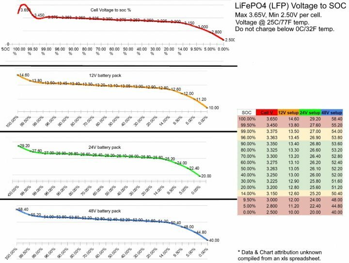

12 часов назад, Chatter сказал:
там выше 3,25В смысла наваливать нет
Дійсно: заряджати вище 40% сенсу немає...  🤣

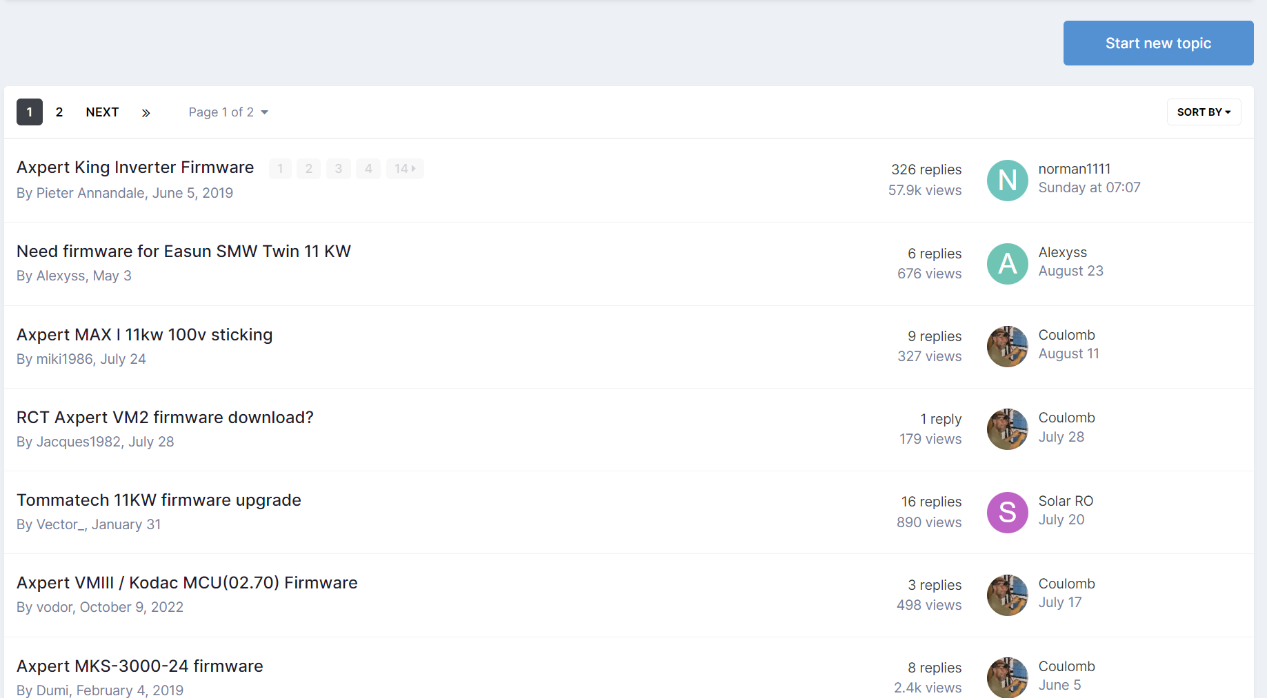

я не знаю шо всі кажуть бо на іспанському форумі гуляє наприклад прошивка під мій вольтронік яка шось там править в роботі сонця, але яка не є офіційною, тобто в того хто її зробив є ісходнікі. ) Так само як не давали таблицю регістрів до мого рекуператора китайці, але як виявилося достатньо знайти людину яка знає кому треба написати листа і все дадуть. Це-ж китайці.
Послуги мабуть нема бо вони-ж (нові) прошиваються з флешки банально по юсб.
АПД, ось народі міняється прошивками до вольтроніків в австралії та нз.

2 часа назад, standov сказал:
На форумхаусе тоже пару лет назад выкладывались все актуальные прошивки под вольтроник как сейчас не знаю
