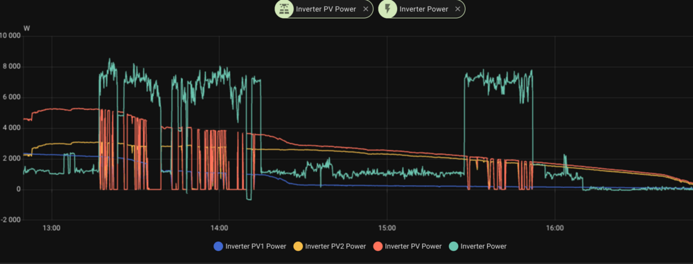

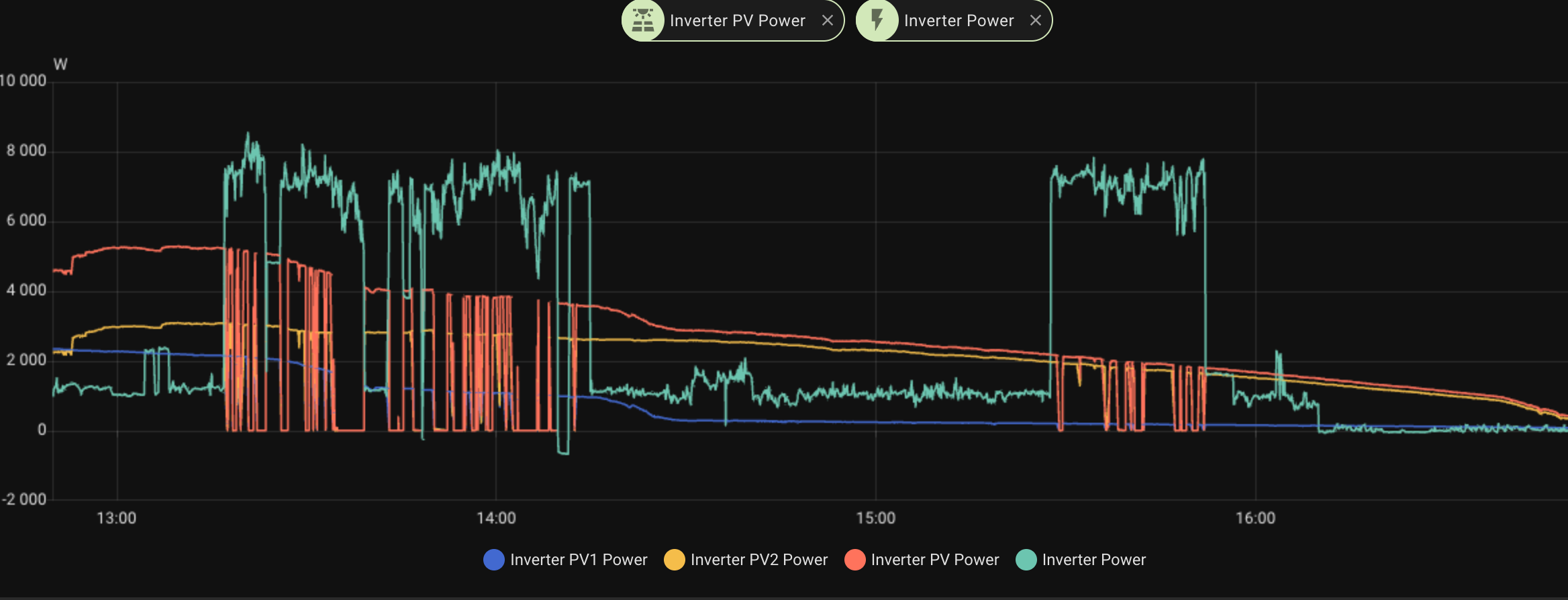

Volodymyr Teplyi Опубліковано: 28 лютого Поділитись Опубліковано: 28 лютого (змінено) Вітаю. Є питання: вхідні дані — Deya 10 кВ 3 ф — 8 кВ по панелях, поки навантаження 2–3 кв, все працює як по книжці, Time of use і т. д., вночі підзаряджаю до 70%, днем сонце заливає до 100%. далі простой, тут сьогодні, коли батарека була вже 85%, спробував троха навалити, 3ф котел 7,5кв, і тут почалась дивна ситуація, сонце давало 5 кв (стабільно до великого навантаження), і з батареки 2,5кв - за делкілька хв , сонце впало в 0 на якусь 1-2хв, потім знов підхватило і так постійно безліч разів, в момети піки з батарекаи по 7.5кв деколи добирало з мережі..... може хтось стикався?, може десь є чарівна галочка в налаштуваннях, чи якись лайв хак, як налаштувати. Щоб інвертор не відвалював сонце? … Як тільки відключив навантаження до 1–2 кВт, сонце стабільно брало свої 4–5 кВт, лило в батарейку, яка встигла просісти… Зміна Battery first і Load first не допомогла, може, прошивку змінити? Змінено 1 березня користувачем Volodymyr Teplyi полика Посилання на коментар Поділитися на інших сайтах More sharing options...
k-master Опубліковано: 1 березня Поділитись Опубліковано: 1 березня 13 годин тому, Volodymyr Teplyi сказав: Вітаю. Є питання: вхідні дані — Deya 10 кВ 3 ф — 8 кВ по панелях, поки навантаження 2–3 кв, все працює як по книжці, Time of use і т. д., вночі підзаряджаю до 70%, днем сонце заливає до 100%. далі простой, тут сьогодні, коли батарека була вже 85%, спробував троха навалити, 3ф котел 7,5кв, і тут почалась дивна ситуація, сонце давало 5 кв (стабільно до великого навантаження), і з батареки 2,5кв - за делкілька хв , сонце впало в 0 на якусь 1-2хв, потім знов підхватило і так постійно безліч разів, в момети піки з батарекаи по 7.5кв деколи добирало з мережі..... може хтось стикався?, може десь є чарівна галочка в налаштуваннях, чи якись лайв хак, як налаштувати. Щоб інвертор не відвалював сонце? … Як тільки відключив навантаження до 1–2 кВт, сонце стабільно брало свої 4–5 кВт, лило в батарейку, яка встигла просісти… Зміна Battery first і Load first не допомогла, може, прошивку змінити? Це без мережі? Якщо почитаєте пару сторінок назад то я писав про те саме - при деяких конфігураціях навантаження воно починає розряджати батарейку замість того щоб брати сонце хоча при вимкненні навантаження починає заряджати батарейку потужністю більшою ніж брало від сонця на навантаження. Можливо ось це посилання правильне https://www.stroimdom.com.ua/topic/238309-deye-invertori-gibridni/page/223/#elControls_5578049_menu в моєму повідомленні за 9-те лютого є з графіками. 1 Посилання на коментар Поділитися на інших сайтах More sharing options...

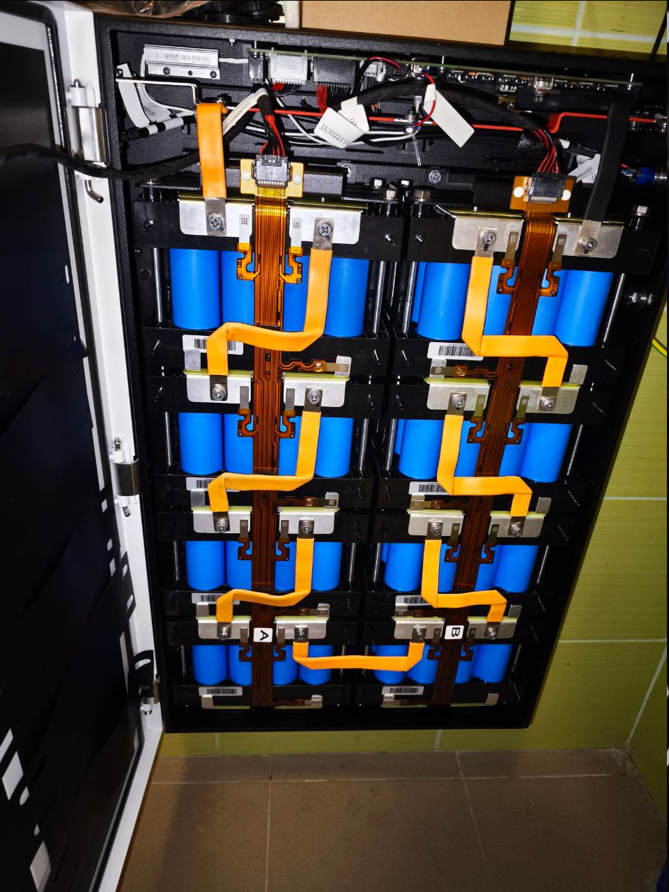

beavis Опубліковано: 6 березня Поділитись Опубліковано: 6 березня (змінено) А хто-небудь з місцевих встановлював на акуми Деї активний балансир? Знайшов на іншому форумі доставляли такий - www.aliexpress.com/item/1005007619257637.html Але у мене акуми 6 квт, мож там є якісь особливості. П.С. Виглядає так: Змінено 6 березня користувачем beavis Посилання на коментар Поділитися на інших сайтах More sharing options...
xkansler Опубліковано: 7 березня Поділитись Опубліковано: 7 березня (змінено) 20 часов назад, beavis сказал: А хто-небудь з місцевих встановлював на акуми Деї активний балансир? Знайшов на іншому форумі доставляли такий - www.aliexpress.com/item/1005007619257637.html Але у мене акуми 6 квт, мож там є якісь особливості. П.С. Виглядає так: Я вже тут рекомендував - досить детально стосовно "upgrade/controll/tuning" батарей Deye розкладено на Південно-Африканському форумі. Там і схеми підключення "через" ESP (включно з варіантом ESP посередині для оптимізації зарядно/розрядних характеристик), і підключення додаткових балансирів (там якраз NEEY) з обґрунтуванням, схемами, графіками і т.д. powerforum.co.za/topic/20233-deye-se-g51-pro-batteries/page/2/ Змінено 7 березня користувачем xkansler 2 1 Посилання на коментар Поділитися на інших сайтах More sharing options...

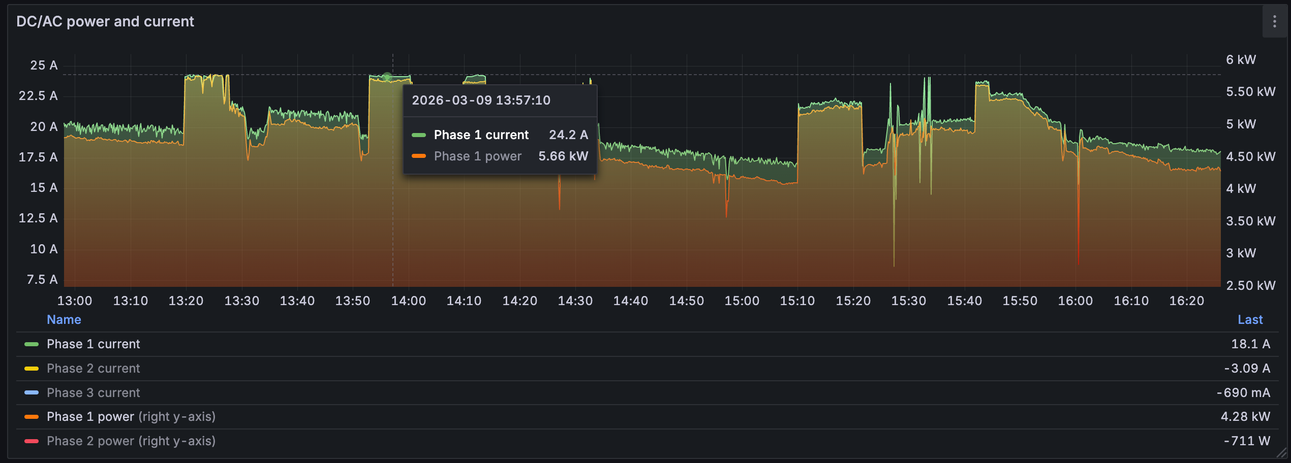

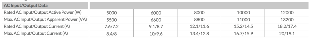

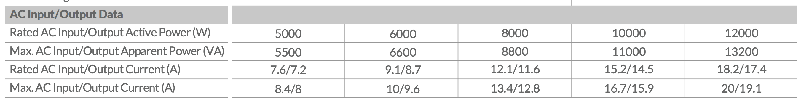

volomoto Опубліковано: 10 березня Поділитись Опубліковано: 10 березня Експериментальним шляхом визначив, що Деє 3ф 12 кВт в режимі з мережею може видати максимум 24А на фазу: Потужність вже як вийде і залежить від напруги на тій фазі. Виробник в даташиті вказує отаке: І швидше за все це стосується режиму без акумулятора, тобто як мережевий інвертор із збалансованою 3ф генерацією, але перевірити це не маю можливості. Ще хочу провести тест в офгрід режимі, бо тепер 1ф зарядкою для машини можу відносно плавно змінювати навантаження. 3 Посилання на коментар Поділитися на інших сайтах More sharing options...
90BCO Опубліковано: 10 березня Поділитись Опубліковано: 10 березня 2 часа назад, volomoto сказал: Експериментальним шляхом визначив, що Деє 3ф 12 кВт в режимі з мережею може видати максимум 24А на фазу... ...але перевірити це не маю можливості. Я б то зміг, але не став би. Немає сумнівів, що Дея витримає, але буде прикро, якщо десь відгорить говноСІП, лічильних чи десь по стовпах😒 1 Посилання на коментар Поділитися на інших сайтах More sharing options...

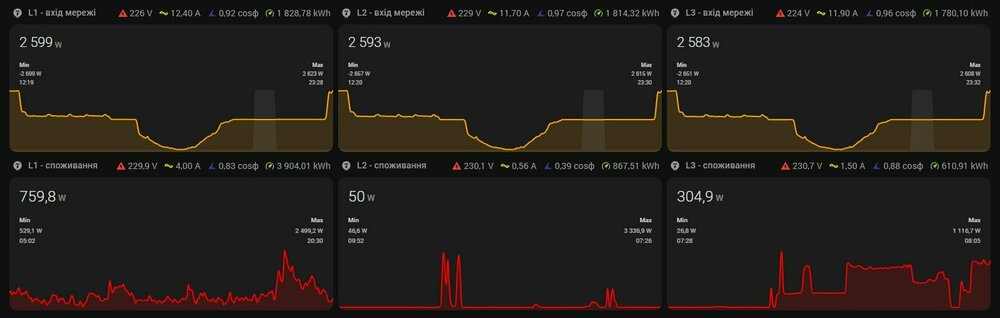

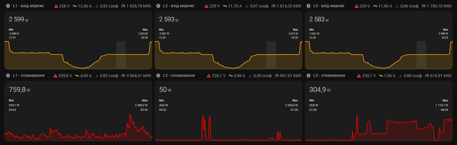

xkansler Опубліковано: 12 березня Поділитись Опубліковано: 12 березня (змінено) 6 часов назад, Volodymyr Teplyi сказал: А що вкладається в термін 3ф генерація? Ось як працює 3-х фазна Deye (добовий графік потужності) Верхні графіки це те що "проходить" з/на Grid (зовнішня мережа). Як Ви можете побачити на всіх трьох фазах графіки абсолютно тотожні (насправді відхилення по фазах +/- 50Wt). Нижні графіки це те що "йде" на Load. Як Ви можете побачити графіки поживання на фазах сильно відрізняються. За цю добу (по графіках видно) було і споживання з мережі (плюсові значення), і продаж в мережу PV (від'ємні значення) - але Deye 3-х фазна все збалансувала "рівненько" на всіх 3-х фазах за рахунок опції налаштування - "Asymmetric phase feeding" * На усіх графіках є значення Min і Max (за добу) для розуміння рівня відхилень споживання і генерації Змінено 12 березня користувачем xkansler 4 Посилання на коментар Поділитися на інших сайтах More sharing options...
Volodymyr Teplyi Опубліковано: 13 березня Поділитись Опубліковано: 13 березня 9 годин тому, xkansler сказав: Ось як працює 3-х фазна Deye (добовий графік потужності) Верхні графіки це те що "проходить" з/на Grid (зовнішня мережа). Як Ви можете побачити на всіх трьох фазах графіки абсолютно тотожні (насправді відхилення по фазах +/- 50Wt). Нижні графіки це те що "йде" на Load. Як Ви можете побачити графіки поживання на фазах сильно відрізняються. За цю добу (по графіках видно) було і споживання з мережі (плюсові значення), і продаж в мережу PV (від'ємні значення) - але Deye 3-х фазна все збалансувала "рівненько" на всіх 3-х фазах за рахунок опції налаштування - "Asymmetric phase feeding" * На усіх графіках є значення Min і Max (за добу) для розуміння рівня відхилень споживання і генерації Зрозумів що йдется про 3ф генерацію (продажу) в мережу, я та наївний подумав про сонячну 3ф генерацію, 3 мппт (2+1) рівномірно навантаженні, видають 3ф генерацію кращий, і це мене здивувало, дякую Посилання на коментар Поділитися на інших сайтах More sharing options...
