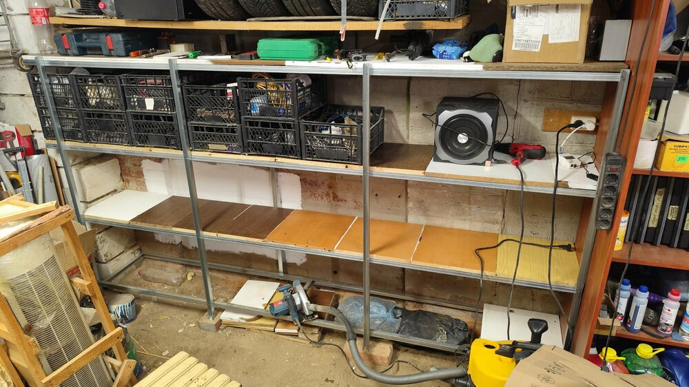

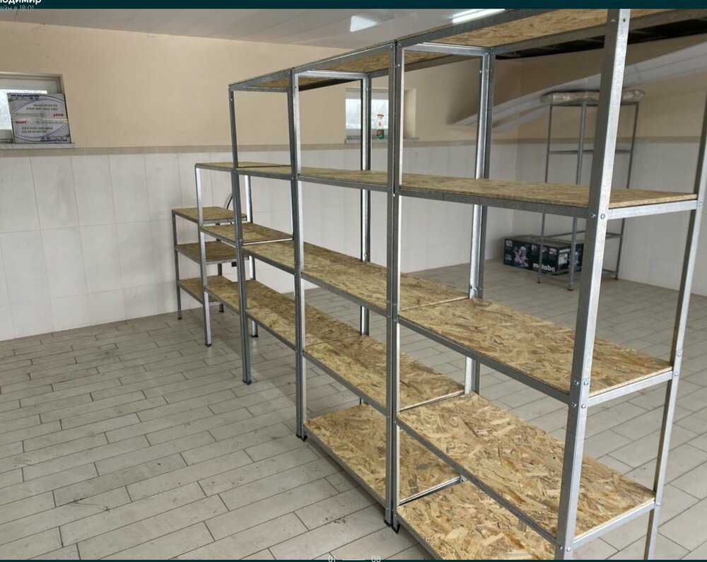

Чи може хтось розрахувати максимальне навантаження на полицию і чи є сенс вертикаль підсилити - другий профіль прикрутити, щоб прямокутник вийшов. Профіль UD-27 0,6 мм, ячейка 91х45 смIMG_20250106_205425.thumb.jpg.1c4819cb395b03914ff2a5ed3fc4736b.jpg

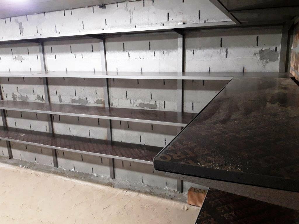

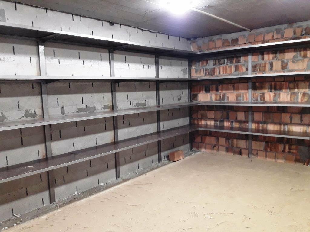

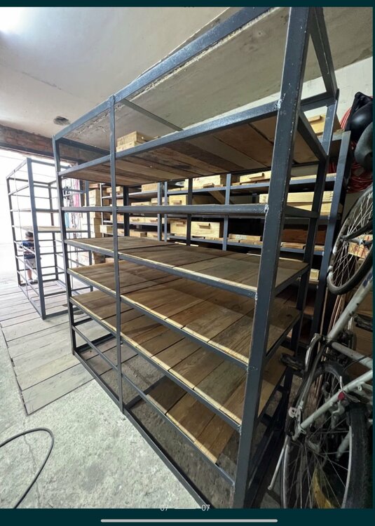

Восени 23-го року хотів прикупити кутники на стелажі і прийшла мисля пошукати у інеті.
результат
Глибина верхнього 30см нижній 60, ширина 280см, висота 200см
Сторгувався по 2500 кожний, дошки також входили у комплект.
коли привіз порахував кількість металу то вона перевищила вартість виробів.
А ще ж враxyйте роботу і витратні матеріали!

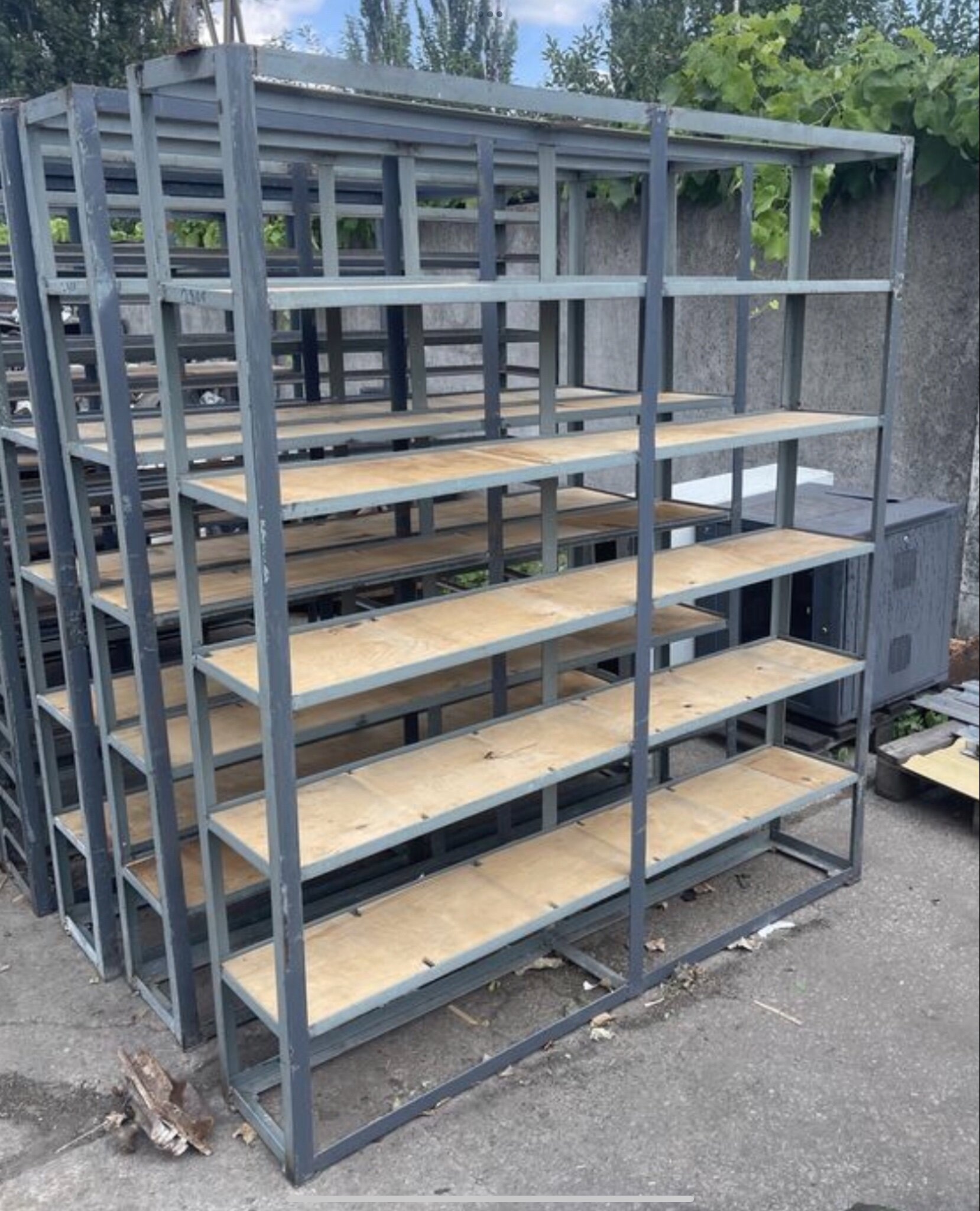

47 минут назад, Фрай сказал:

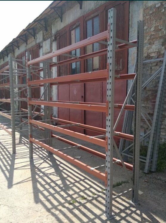

То Вам пощастило, мабудь гарно себе поводили в минулому році. Не розумію, тільки, що він збирався класти на ці полиці, вони розраховані на тонни навантажень.
Це все складське обладнання, на моєму навіть номери фарбою написані на кожній поличці і ячейці.
якийсь шустрий начальник цеху з якогось завода здав на металолом, розумні молоді хлопці-байкери викупили, напиляли досок і дали обʼяву.
І людям добре і байкери собі на запчастини заробили копійчину.
це я такий вумний став після того як витратив купу часу і коштів на стелажі в майстерню раптом поліз в інет і бив себе по лобі, що так пізно.

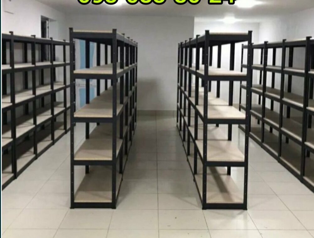

ось зараз глянув обʼяви
за 1200грн
В наявності
Висот від 2000мм до 10000мм
Глибина 600,800,1000,1100мм
Довжина 2700мм та 1850мм
Навантаження від 300кг до 3000кг на рівень
а ось це за 500грн без ОСП
це лише з перші лося

18 часов назад, vovova сказал:
Це не можливо ні зрозуміти, ні осягнути.
У ті часи, коли робилися ті стелажі
- не було інших, більш економніших видів прокату, крім традиційних, важкіх і товстих  сталевих кутників.
Найбільш розповсюджений - 50 х 50 мм.
Були й 40 х 40, і навіть менші, але не скрізь  і не завжди.
Тому, якщо виникала потреба запроектувати стелаж, наприклад для канцтоварів або паперових документів,
- то все одно він був з того ж самого кутника 50 х 50.

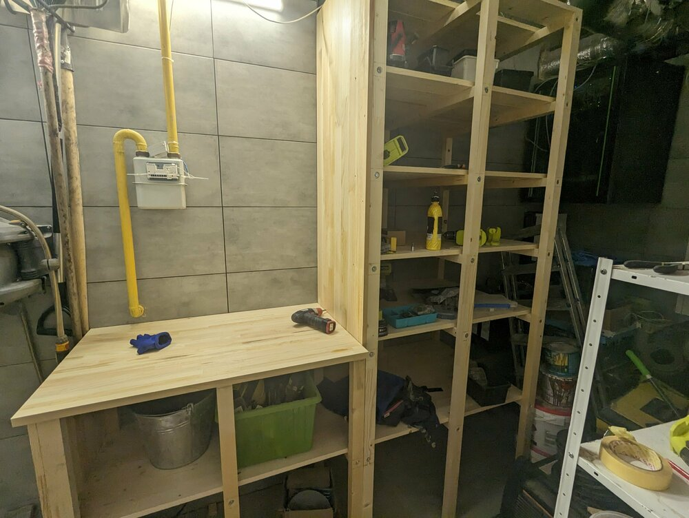

  • 3 тижні потому...

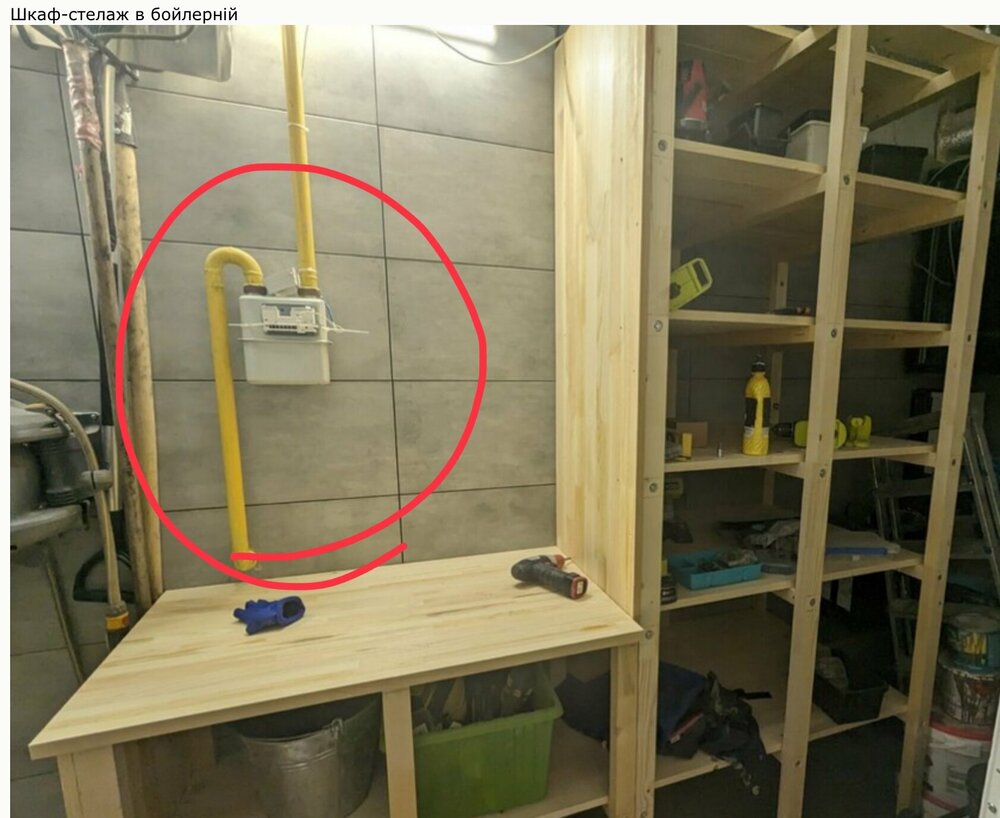

Фігассє! :shock:
а шо, так можна було?
Чи то раніше була стіна будинка, а потім вже стала бойлерна?
як на це дивляться пихаті люди з облгазу?
  • Конфуз 1
5 минут назад, Фрай сказал:
це додатковий лічильник "не фіскальний", можна ) просто при розробці проекта кажете "хочу другий лічильник в хаті", я його використовую для моніторинга споживання газу, там якщо придивитися геркон висить.
він вписаний в проект. Але приходив майстер по котлам, теж довго дивився.
  • Хаха 2
19 минут назад, Фрай сказал:
Тоді зрозуміло, при умові пломбування така штука не буде зайвою. image.gif.d5d3188884df233f057a6dcd29e4fab7.gif
він після фіскального, не опломбований бо який сенс :)
Пломбу вони могли поставити на ваше прохання так як додатковий лічильник має бути внесений у проект.
Сенс буде тоді коли вам захочуть приписати несправність основного лічильника чи пошкодження пломбування.
