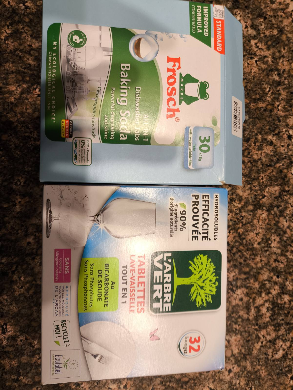

1 час назад, newbee2020 сказал:
деякі люди (як моя дружина) просто дуже вперті, і жодні розрахунки їй пофігу. ще й миє паршиво, після посудомийки порівнювати годі - як брудний посуд. але така моя доля. каже що таблетки хімічні, треба якісь інші спробувати крім масмаркету може
Таблетки з фтором моя б теж не дозволила використовувати. Але слава яйцям на ринку достатньо пропозицій всіляких еко засобів.
Спойлер
  • Дізлайк 1
Только что, newbee2020 сказал:
Запах не різкий? Які краще з цих двох?
Немає запаху. Принаймні мій ніс його не здатен вловити. Я вже кілька років користуюся верхнім, а нижній взяв на пробу. Різниці у тому як виглядає посуд після миття не бачу.
  • Дякую 1
  • Дізлайк 1

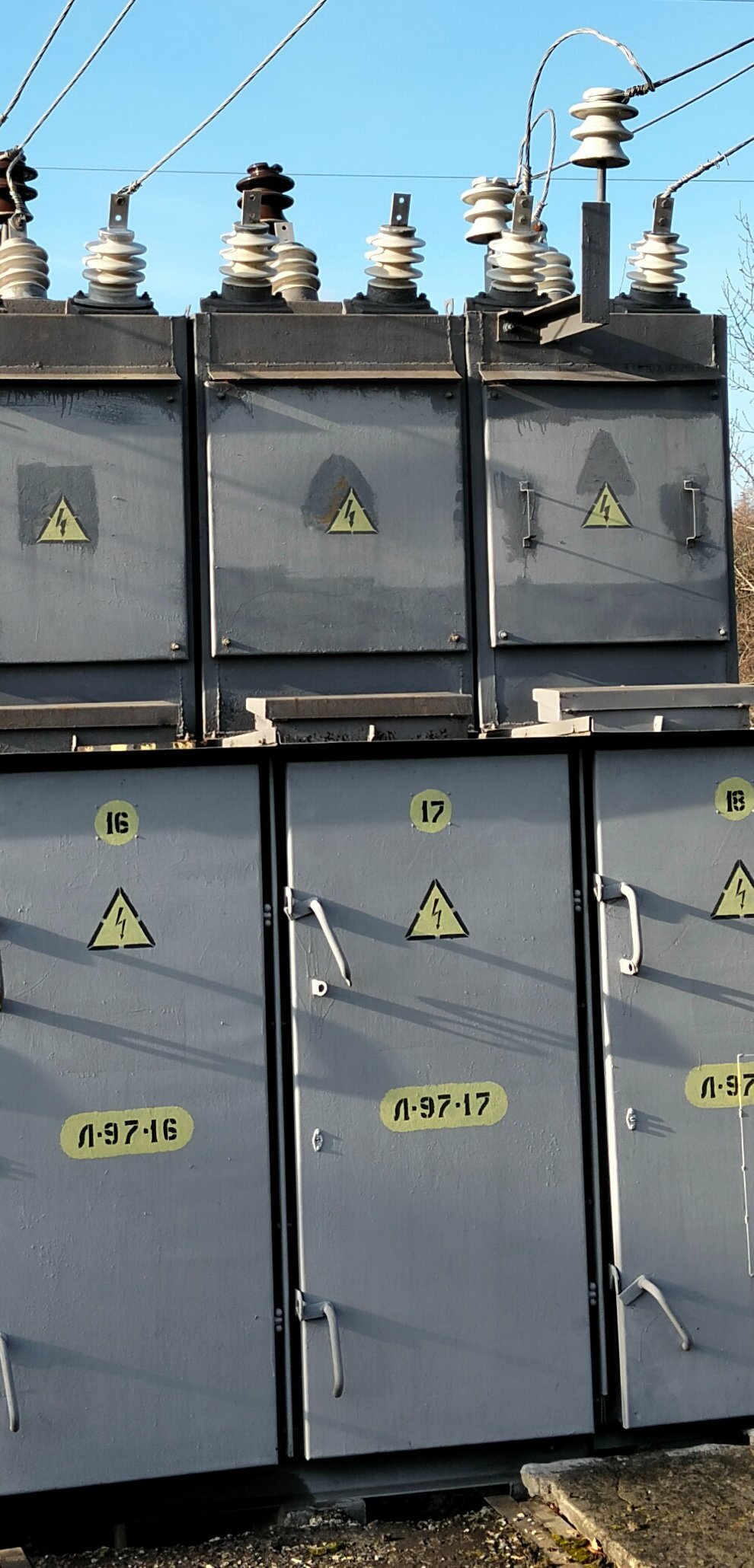

Ніхто з форумчан не займається високовольтними комірками?. Потрібно консультацію. Чи можливо таку комірку (тип К-201) з повітряним виводом переобладнати в комірку з кабельним виводом. Хто знає конструктив такої комірки? Бо взагалі в неті не можу знайти її конструктивIMG20241119131239.thumb.jpg.49944a6ff3786529370ba573a688c1da.jpg
