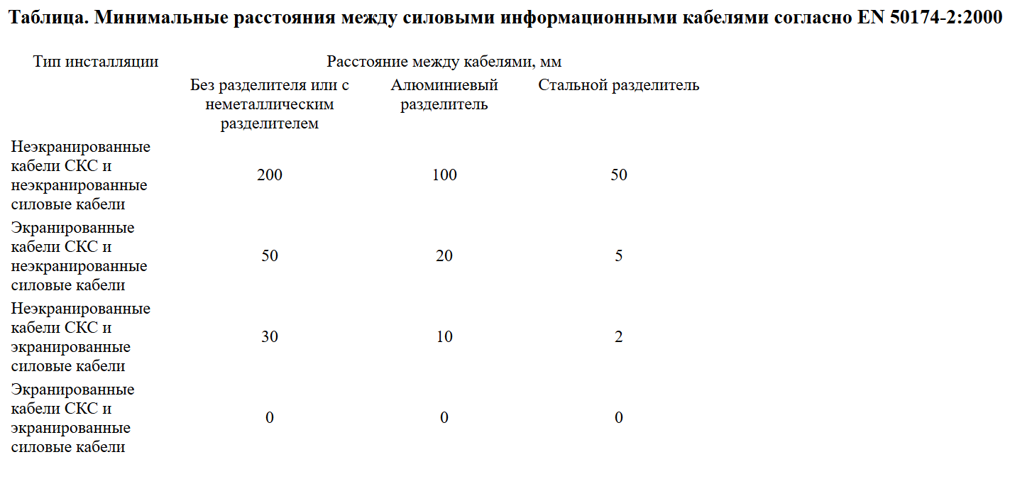

Дорофеев Сергей Опубліковано: 10 січня 2025 Поділитись Опубліковано: 10 січня 2025 Уважаемых специалистов прошу поделиться опытом. Только, если можно, практической стороной дела. Ведь существуют эл. щиты с отделениями для мультимедиа. Кто на практике сталкивался с прокладкой эл. проводов и витой пары? Теорию мы знаем. Были ли реальные помехи для интернета, а особенно видеонаблюдения от силовых кабелей. Где реальная, практическая грань их взаимного расположения. Читал что расстояния взаимной прокладки существуют для силовых проводов свыше 110в. У кого реально были помехи? Через месяц я опытным путем установлю. Но не терпится Посилання на коментар Поділитися на інших сайтах More sharing options...

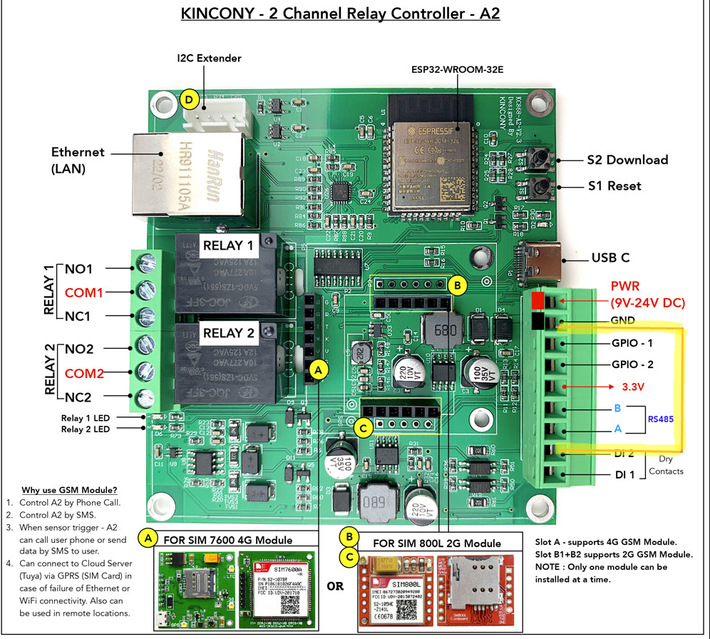

volomoto Опубліковано: 10 січня 2025 Поділитись Опубліковано: 10 січня 2025 14 годин тому, TaurosRMK сказав: Що ж, взагалі ніяких припущень по написаному вище? 😐 Поки тимчасово відключив зчитування обертів, вентилятори працюють нормально, контролер в логах ніяких помилок/попереджень не видає. Таке відчуття що DI (Digital Input) до яких підключені дроти тахометра, стали DO (Digital Output) і видаються неповний 1В на вентилятор. Або таки щось у вентиляторі(ах) - то оберти стрибають, то крутиться коли на регуляторі стоїть 0В. Та нема ніяких припущень, бо там все просто і ви навіть самі скидали схему: 07.01.2025 в 21:27, TaurosRMK сказав: Цифрові входи піключені до живлення через підтягуючі резистори, тому при спільній землі там дійсно буде напруга. Посилання на коментар Поділитися на інших сайтах More sharing options...

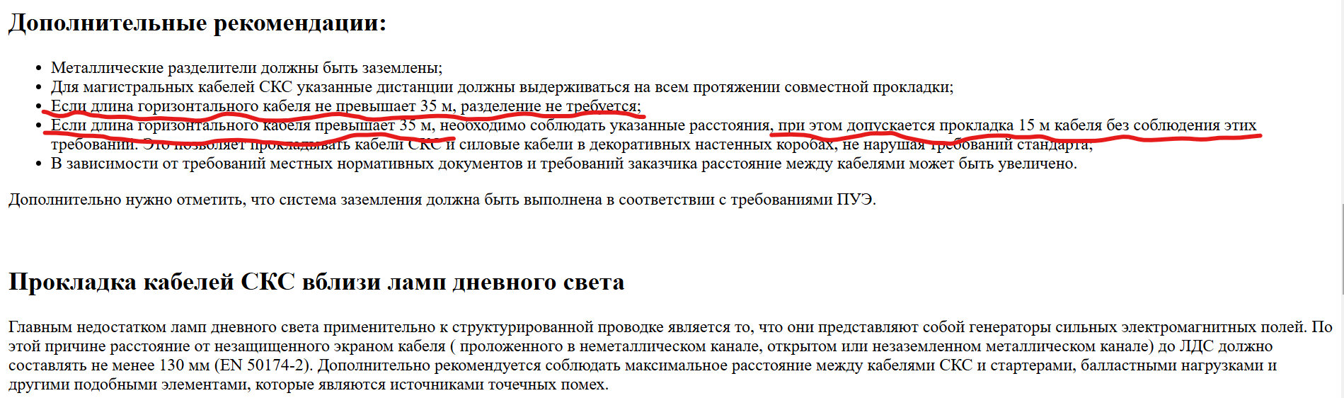

BugS Опубліковано: 10 січня 2025 Поділитись Опубліковано: 10 січня 2025 3 години тому, Дорофеев Сергей сказав: Уважаемых специалистов прошу поделиться опытом. Только, если можно, практической стороной дела. Ведь существуют эл. щиты с отделениями для мультимедиа. Кто на практике сталкивался с прокладкой эл. проводов и витой пары? Теорию мы знаем. Были ли реальные помехи для интернета, а особенно видеонаблюдения от силовых кабелей. Где реальная, практическая грань их взаимного расположения. Читал что расстояния взаимной прокладки существуют для силовых проводов свыше 110в. У кого реально были помехи? Через месяц я опытным путем установлю. Но не терпится до 35 метрів можете прокладати спільно силові кабелі та неекрановану виту пару. 1 1 1 Посилання на коментар Поділитися на інших сайтах More sharing options...

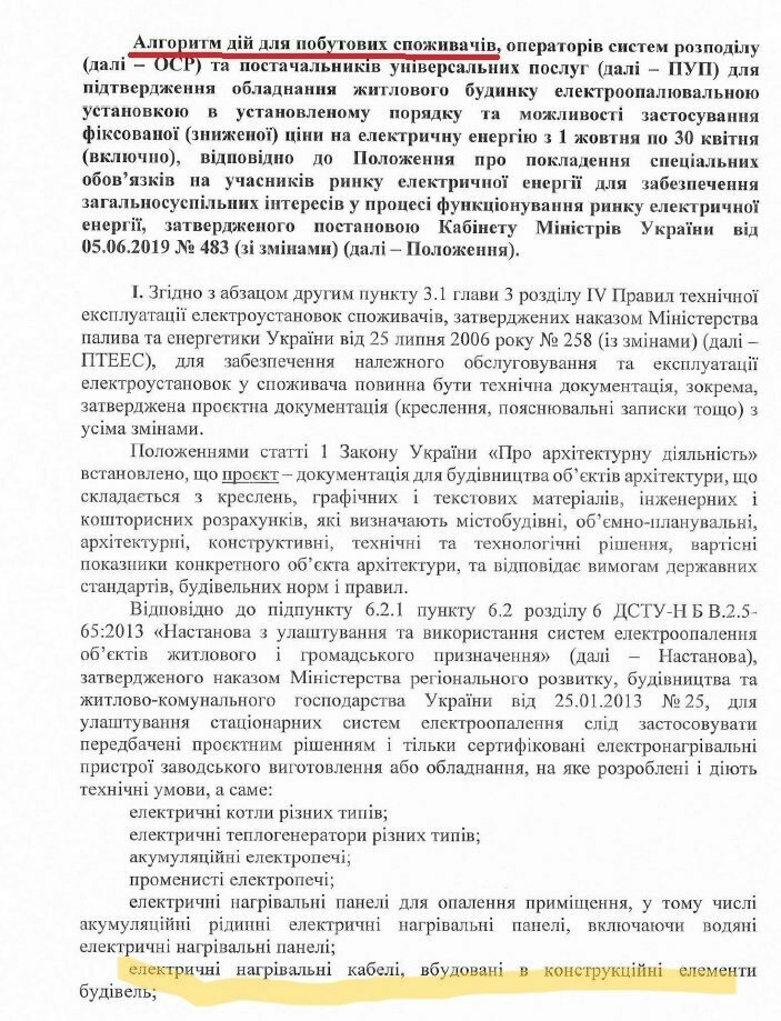

Andrew Sh. Опубліковано: 10 січня 2025 Поділитись Опубліковано: 10 січня 2025 (змінено) 18 годин тому, Дорофеев Сергей сказав: Кабельные системы отопления не катят под этот тариф. Насос или котёл Це я взяв картинку з оголошення про створення проєктів. В мене ел.котел+водяна ТП. Село, без газу. Дякую за інформацію. Змінено 10 січня 2025 користувачем Andrew Sh. Посилання на коментар Поділитися на інших сайтах More sharing options...
Dendnepr Опубліковано: 10 січня 2025 Поділитись Опубліковано: 10 січня 2025 17 часов назад, Дорофеев Сергей сказал: Кто я такой чтобы решать? Откройте новые нормативные акты ссілочку не подскажете? Посилання на коментар Поділитися на інших сайтах More sharing options...
Dendnepr Опубліковано: 10 січня 2025 Поділитись Опубліковано: 10 січня 2025 сам знайшов. ось у темі профільній жовтим знизу Посилання на коментар Поділитися на інших сайтах More sharing options...
Дорофеев Сергей Опубліковано: 10 січня 2025 Поділитись Опубліковано: 10 січня 2025 26 минут назад, Dendnepr сказал: жовтим знизу «Настанова з улаштування та використання систем електроопалення об’єктів житлового i громадського призначення», затвердженого наказом Міністерства регіонального розвитку, будівництва та житлово-комунального господарства України від 25.01.2013 №25, для улаштування стаціонарних систем електроопалення слід застосовувати передбачені проєктним рішенням i тільки сертифіковані електронагрівальні пристpoï заводського виготовлення aбo обладнання, на яке розроблені й діють технічні умови. Таким чином, якщо устаткування віднесено до переліку електронагрівальних пристроїв заводського виготовлення a6o обладнання, наведене у Настанові, на яке розроблені i діють технічні умови, то таке устаткування є електроопалювальною установкою. Там в законе очень мутно все расписано и потому теплые полы и бытовые обогреватели не считаются за системы отопления вообще. Важно понимать, что под действие постановления подпадают только системы, для которых возможно разработать проект, например, электрокотел и тепловой насос. Оно не действует на: Инверторные кондиционеры (с функцией обогрева); Электроконвекторы; Тепловые вентиляторы (дуйки); Навесные термопанели; Мобильные обогреватели; Кабельные системы обогрева (теплый пол). Подробнее axiomplus.com.ua/news/kak-oformit-lgotnyj-tarif-dlya-elektricheskogo-otopleniya/?srsltid=AfmBOopCBiQcvp7tjCoqWrjCk9SvobJnA1M8sz2sNhuNf72s0onHzaq8 Посилання на коментар Поділитися на інших сайтах More sharing options...
Dendnepr Опубліковано: 10 січня 2025 Поділитись Опубліковано: 10 січня 2025 4 минуты назад, Дорофеев Сергей сказал: Подробнее axiomplus.com.ua/news/kak-oformit-lgotnyj-tarif-dlya-elektricheskogo-otopleniya/?srsltid=AfmBOopCBiQcvp7tjCoqWrjCk9SvobJnA1M8sz2sNhuNf72s0onHzaq8 Цитата Кто я такой чтобы решать? Откройте новые нормативные акты Опубликовано: 09.01.2018 И да - это не нормативка. это статья на какомто коммерческом сайте Посилання на коментар Поділитися на інших сайтах More sharing options...
Dendnepr Опубліковано: 10 січня 2025 Поділитись Опубліковано: 10 січня 2025 самое интересное - статья 2018 года, а мои родители в 2019 именно на конвектор получили проект и тариф на электроотопления Посилання на коментар Поділитися на інших сайтах More sharing options...
Dendnepr Опубліковано: 10 січня 2025 Поділитись Опубліковано: 10 січня 2025 згідно ДСТУ-Н Б В.2.5-65:2013 "Настанова з улаштування та використання систем електроопалення об'єктів житлового і громадського призначення" Цитата 6.2 Вимоги до улаштування систем електроопалення 6.2.1 Для улаштування стаціонарних СЕО слід застосовувати передбачені проектним рішенням і тільки сертифіковані електронагрівальні пристрої заводського виготовлення або обладнання, на яке розроблені і діють технічні умови, а саме: - електричні котли різних типів; - електричні теплогенератори різних типів; - акумуляційні електропечі; - променисті електронагрівачі; - електричні нагрівальні панелі для опалення приміщення, у тому числі акумуляційні рідинні електричні нагрівальні панелі, включаючи водяні електричні нагрівальні панелі; - електричні нагрівальні кабелі, вбудовані в конструкційні елементи будівель; - електричні конвектори або комбіновані електроводяні конвектори; - теплові насоси з електроприводом компресорів; - електричні насосні установки з вихровою трубою. 6.2.2 Підключення до електричних мереж електронагрівальних пристроїв, які за 6.2.1 встановлюють в стаціонарні СЕО або вбудовують в конструкційні елементи будівлі, слід виконувати без використання штепсельних з’єднань. Почему решили, что нельзя сделать проект на каовектор или нагревательный кабель? Бабка у подъезда секретом поделилась? Может то проектант такой? Даже такой ДБН есть "ДБН В.2.5-24:2012. Електрична кабельна система опалення" Цитата Ці Норми встановлюють вимоги до електричної кабельної системи (ЕКС) опалення, вбудованої з внутрішньої сторони огороджувальної конструкції приміщення - у підлогу, стіну чи стелю, та до ЕКС комфортного підігріву підлоги. ДБН В.2.5-24:2012 поширюються на проектування та монтаж ЕКС з номінальною напругою до 1000 В при новому будівництві, реконструкції та капітальному ремонті (термомодернізації) приміщень, будівель та споруд різного призначен dbn.co.ua/load/normativy/dbn/1-1-0-262 Чтож это за ДСТУ и ДБН у нас такие, что проектировать по ним нельзя? 1 Посилання на коментар Поділитися на інших сайтах More sharing options...
Дорофеев Сергей Опубліковано: 10 січня 2025 Поділитись Опубліковано: 10 січня 2025 2 часа назад, BugS сказал: до 35 метрів можете прокладати спільно силові кабелі та неекрановану виту пару. Дуже дякую. Т.е 2 метра рядом с силовыми кабелями витая пара, это ни о чём? Посилання на коментар Поділитися на інших сайтах More sharing options...
BugS Опубліковано: 10 січня 2025 Поділитись Опубліковано: 10 січня 2025 5 хвилин тому, Дорофеев Сергей сказав: Дуже дякую. Т.е 2 метра рядом с силовыми кабелями витая пара, это ни о чём? це в 17.5 разів менше, ніж "ни о чем") 1 1 Посилання на коментар Поділитися на інших сайтах More sharing options...

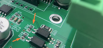

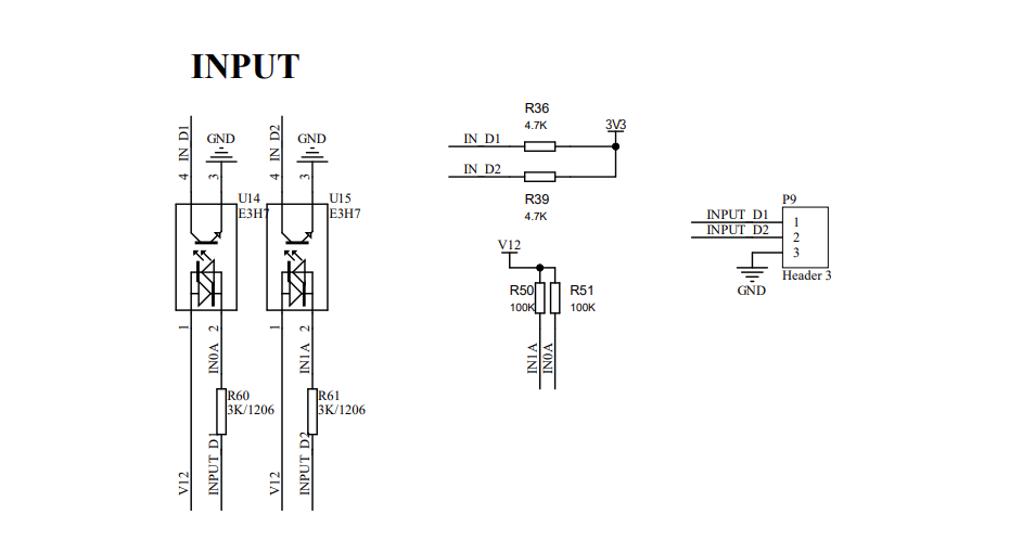

TaurosRMK Опубліковано: 10 січня 2025 Поділитись Опубліковано: 10 січня 2025 3 години тому, volomoto сказав: Цифрові входи піключені до живлення через підтягуючі резистори, тому при спільній землі там дійсно буде напруга. Та я це зрозумів, схему прикріпив для того, щоб не виникало додаткових питань "а чи є підтягуючий резистор", тому що по схемі підключення тахометра він потрібен, а в Kincony A2 підтягуючі резистори розпаяні на платі. І якщо я правильно зрозумів, то ті підтягуючі резистори стоять позаду оптопари (чи що там розпаяно), тобто на самому DI нічого немає бути, він же позначений як сухий контакт 🤔 І виникає нюанс, цифровий вхід, він же вхід, а не вихід, тобто він має приймати, а не віддавати. А тут десь гуляє ~0.8-1V, який заставляє вентилятор крутитися в той час коли регулятор 0-10В вимкнений. І все ж таки є підозра що саме з контролера це йде, тому що якби з вентилятора, то звідки там може взятися якась напруга, якщо вентилятор відрізаний від 220В (фото вище прикріпляв). Поки незрозуміло що робити. Про всяк випадок ще раніше замовив нову плату Kincony A2, якраз десь на днях має прибути. Є ще інше питання, чи можна заміряти напругу між GND і DI, щоб переконатися чи там "чисто"? Посилання на коментар Поділитися на інших сайтах More sharing options...
volomoto Опубліковано: 10 січня 2025 Поділитись Опубліковано: 10 січня 2025 2 хвилини тому, TaurosRMK сказав: І якщо я правильно зрозумів, то ті підтягуючі резистори стоять позаду оптопари (чи що там розпаяно), тобто на самому DI нічого немає бути, він же позначений як сухий контакт 🤔 І позаду, і попереду – на схемі все показано. Сухий контакт означає, що вам потрібно замикати вхід на землю, а не подавати на нього нього якийсь потенціал, але це не означає, що там не буде ніякої напруги. Ви не плутайте сухий контакт як вхід і як вихід, бо в першому випадку там завжди є якась напруга, а в другому – нема. 1 Посилання на коментар Поділитися на інших сайтах More sharing options...
TaurosRMK Опубліковано: 10 січня 2025 Поділитись Опубліковано: 10 січня 2025 (змінено) 2 години тому, volomoto сказав: І позаду, і попереду – на схемі все показано. Сухий контакт означає, що вам потрібно замикати вхід на землю, а не подавати на нього нього якийсь потенціал, але це не означає, що там не буде ніякої напруги. Ви не плутайте сухий контакт як вхід і як вихід, бо в першому випадку там завжди є якась напруга, а в другому – нема. Щось я запутався... Добре, хай так, є там якась напруга. Який тоді вихід з ситуації? Бо ще збиває з толку той момент, що один вентилятор працює нормально, інший ні, тобто те що описував вище, як тільки подати 220В на вентилятор, при 0В на сигналі контролера 0-10В, він починає крутитися, хоча не мав би. Інший вентилятор ніяк не реагує. Це при підключених проводах FG (тахометр) до контролера ESP. При відключених проводах обидва вентилятори ніяк не реагують на подачу 220В, якщо на регуляторі 0-10В нічого немає. Доречі, DI1/DI2 заведені до ESP32 на піни 36 і 39, які є Input Only, якщо це має якесь значення. Змінено 10 січня 2025 користувачем TaurosRMK Посилання на коментар Поділитися на інших сайтах More sharing options...

TaurosRMK Опубліковано: 21 січня 2025 Поділитись Опубліковано: 21 січня 2025 Є два контролери Kincony A2 на ESP32 -, один з них робочий, використовую для управління вентиляцією, інший купив "про запас", тому що підозрював що в першому можливо щось пішло не так. Одне з "не так" це на DC 3.3V плаваюче значення, ну ніби 3.3В є, якщо округлити, але якщо міряти мільтиметром в тисячних, то плаває. На іншому стабільна напруга, хоча трохи менше ніж треба, 3.28В, але нічого не стрибає, максимум 0.001В може стрибнути раз в 15 секунд. Питання по першому контролеру, чи критично це для DC? На цих 3.3В вішаються різні датчики, сам контролер живиться від 24В блоку (підтримує 9-24В). Міряв на різних ESP32, де живлення від 5В, але є вихід 3.3В, там також тримаєтсья напруга, а в цьому контролері трохи гуляє, значить є підозра що щось не то. А оскільки там майже все підтягується до 3.3В, то напевно не дуже добре коли DC отак гуляє. VID_20250121_195218.mp4 Посилання на коментар Поділитися на інших сайтах More sharing options...
