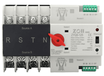

Фрай Опубліковано: 11 грудня 2025 Поділитись Опубліковано: 11 грудня 2025 1 година тому, Made in USSR сказав: НО....не проще ли в щиток поставить ручной переключатель ввода резерва ? Не проще, тем более, що питання стоїть інакше і порада має бути відповідна. Тобто, запитали за автоматично? 1 година тому, Pazan сказав: зробити якийсь варіант із контакторами і т.д., щоб у випадку подачі напруги кабель автоматично розмикався чи блокувався. То і відповідь має бути така - Автоматичний вимикач При відключенні основного джерела живлення пристрій автоматично переходить на резервне джерело живлення. Після відновлення основного джерела живлення, пристрій знову автоматично переключиться на нього. Якщо обидва джерела живлення вимкнуті, то пристрій не буде функціонувати до тих пір, поки хоча б одне з джерел не буде увімкнено. Після увімкнення одного з джерел, пристрій автоматично підключається до нього. За необхідності можна в ручному режимі обрати напрям джерела живлення за допомогою відповідного перемикача Особисто я коли шукав якийсь «запобіжник» по принципу роботи діода то інших варіантів і досі не надибав. (( Посилання на коментар Поділитися на інших сайтах More sharing options...
Energon Опубліковано: 11 грудня 2025 Поділитись Опубліковано: 11 грудня 2025 2 часа назад, Фрай сказал: Не проще, тем более, що питання стоїть інакше і порада має бути відповідна. Простіше і правильніше. Так хоч можно керувати приладом, який для резервного живлення не дуже призначений(квартир, будинків і т.д) Посилання на коментар Поділитися на інших сайтах More sharing options...
Фрай Опубліковано: 11 грудня 2025 Поділитись Опубліковано: 11 грудня 2025 (змінено) Та то я пошуткував, а смайлик не поставив. ) Коли роблять штепсель&штепсель і не власноручно то за перемикач вводу живлення можна не питати, тим паче за автоперемикач. Але при цьому мені самому також цікаво, невже ж досі немає такої приблуди і я шукав і десь тут навіть запитував колись, після запуску сес питання відпало автоматично і навіть задорого куплений ЕТІ-перемикач третій рік валяється у шухляді. Сусід спить довго, а потім допізна у телевізорі, з генератором, деренчить так, що капець, за включенням не слідкує тому доводиться сповіщати, що вже є мережа. А от якби сигналізатор!!! Та щоб почав сповіщати з гучністю у 112 ДБ. То я б тоді точно вже не витримав. Змінено 11 грудня 2025 користувачем Фрай 1 Посилання на коментар Поділитися на інших сайтах More sharing options...
МакДо Опубліковано: 11 грудня 2025 Поділитись Опубліковано: 11 грудня 2025 3 години тому, Фрай сказав: А от якби сигналізатор!!! Я зробив по прикладу @mib: інформування всіх сусідів телеграм ботом. Але для того потрібен home assistant. Бо так само задовбали генератори, коли мережа давно зʼявилася. 2 Посилання на коментар Поділитися на інших сайтах More sharing options...
SantehnikPPR100 Опубліковано: 11 грудня 2025 Поділитись Опубліковано: 11 грудня 2025 6 минут назад, МакДо сказал: задовбали генератори Ну они не вечные, как и топливо не бесконечно. Всему свое время Спойлер Нам всім пи..да© 😁 2 Посилання на коментар Поділитися на інших сайтах More sharing options...
InSAn Опубліковано: 12 грудня 2025 Поділитись Опубліковано: 12 грудня 2025 18 часов назад, Фрай сказал: При відключенні основного джерела живлення пристрій автоматично переходить на резервне джерело живлення. Після відновлення основного джерела живлення, пристрій знову автоматично переключиться на нього. Дешево і сердито (але при частих перемиканнях під великим навантаженням потрібно раз в рік міняти). Є одно-, дво-, три- та чотирьох-полюсні. Є контакти, до яких можна підключити сирену (сусіди будуть "раді"), яка вмикається при появі "основної" напруги. Додаткове реле часу дозволить обмежити час роботи сирени. Або до цих контактів підключити управління генератором (якщо він має автозапуск/стоп). Все інше - значно дорожче. PS: Існують десятки виробників таких пристроїв. По надійності - краще GEYA. 3 Посилання на коментар Поділитися на інших сайтах More sharing options...
Александр Аврамчук Опубліковано: 12 грудня 2025 Поділитись Опубліковано: 12 грудня 2025 2 години тому, InSAn сказав: Дешево і сердито (але при частих перемиканнях під великим навантаженням потрібно раз в рік міняти). Є одно-, дво-, три- та чотирьох-полюсні. Є контакти, до яких можна підключити сирену (сусіди будуть "раді"), яка вмикається при появі "основної" напруги. Додаткове реле часу дозволить обмежити час роботи сирени. Або до цих контактів підключити управління генератором (якщо він має автозапуск/стоп). Все інше - значно дорожче. PS: Існують десятки виробників таких пристроїв. По надійності - краще GEYA. такий багато часу екпслуатував. перемикає швидко. краще брати з запасом по струму. Посилання на коментар Поділитися на інших сайтах More sharing options...

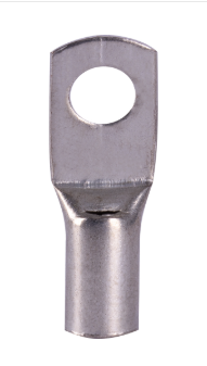

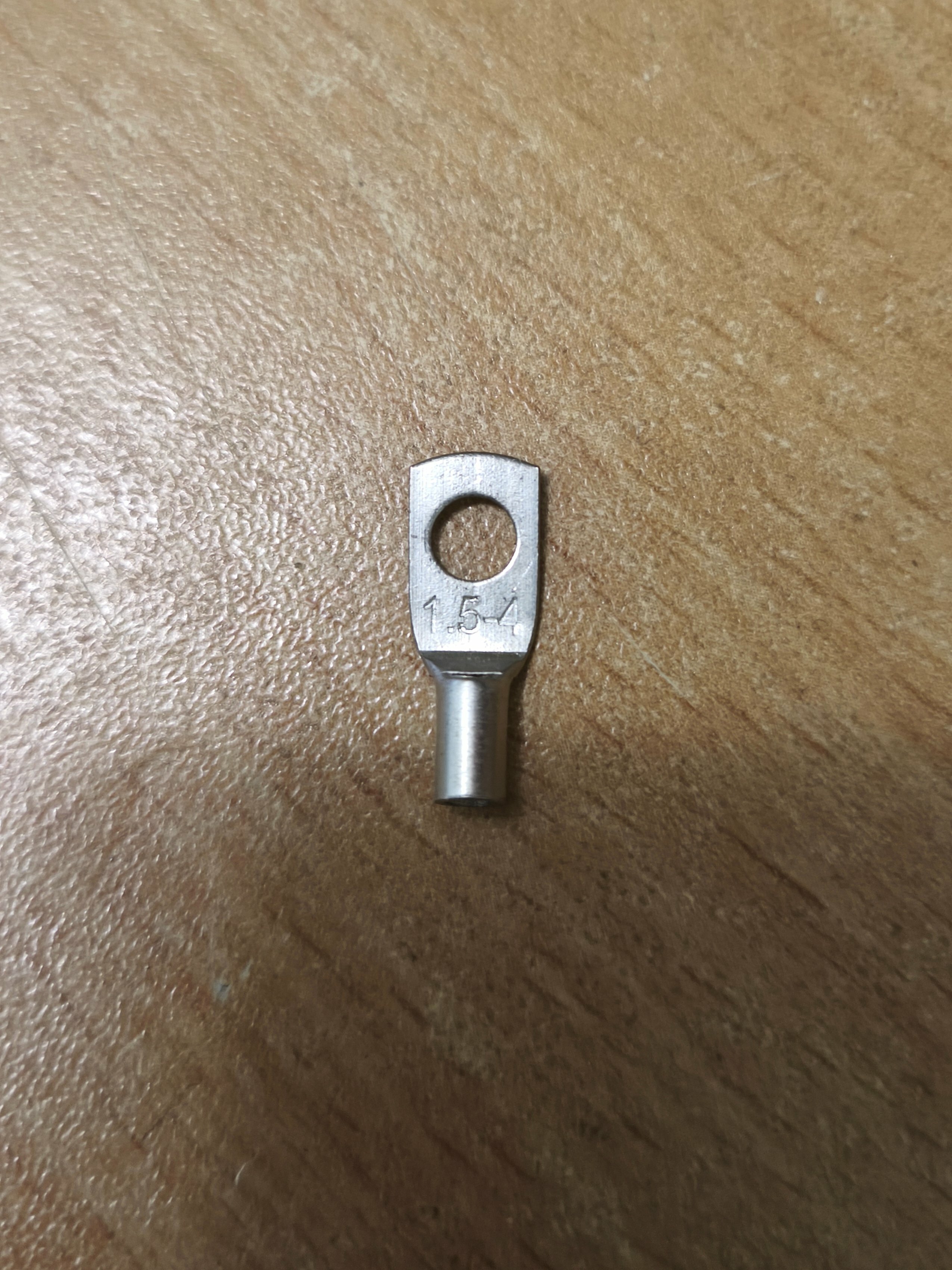

TaurosRMK Опубліковано: 12 грудня 2025 Поділитись Опубліковано: 12 грудня 2025 (змінено) На який ток розраховані такі накінечники? В даному випадку Enext e.end.stand.c.1.5, під провід 1.5 мм2, то значить мають витримувати ≥ ніж сам провід 1.5 мм2? Бо ніде не вказано, навіть на офіційному сайті. Замовив такі в епіку, а вони такі дрібні, що страшно стало. Хоча і навантаження всього 1.2 кВт, провід 1.5 мм2. Заміряв, товщина частини з отвором під болт - 0.63 мм, товщина гільзи - 0.42 мм. Хоча по кресленням товщина стінок гільзи мала би бути 0.6 мм 🤣 Змінено 12 грудня 2025 користувачем TaurosRMK Посилання на коментар Поділитися на інших сайтах More sharing options...

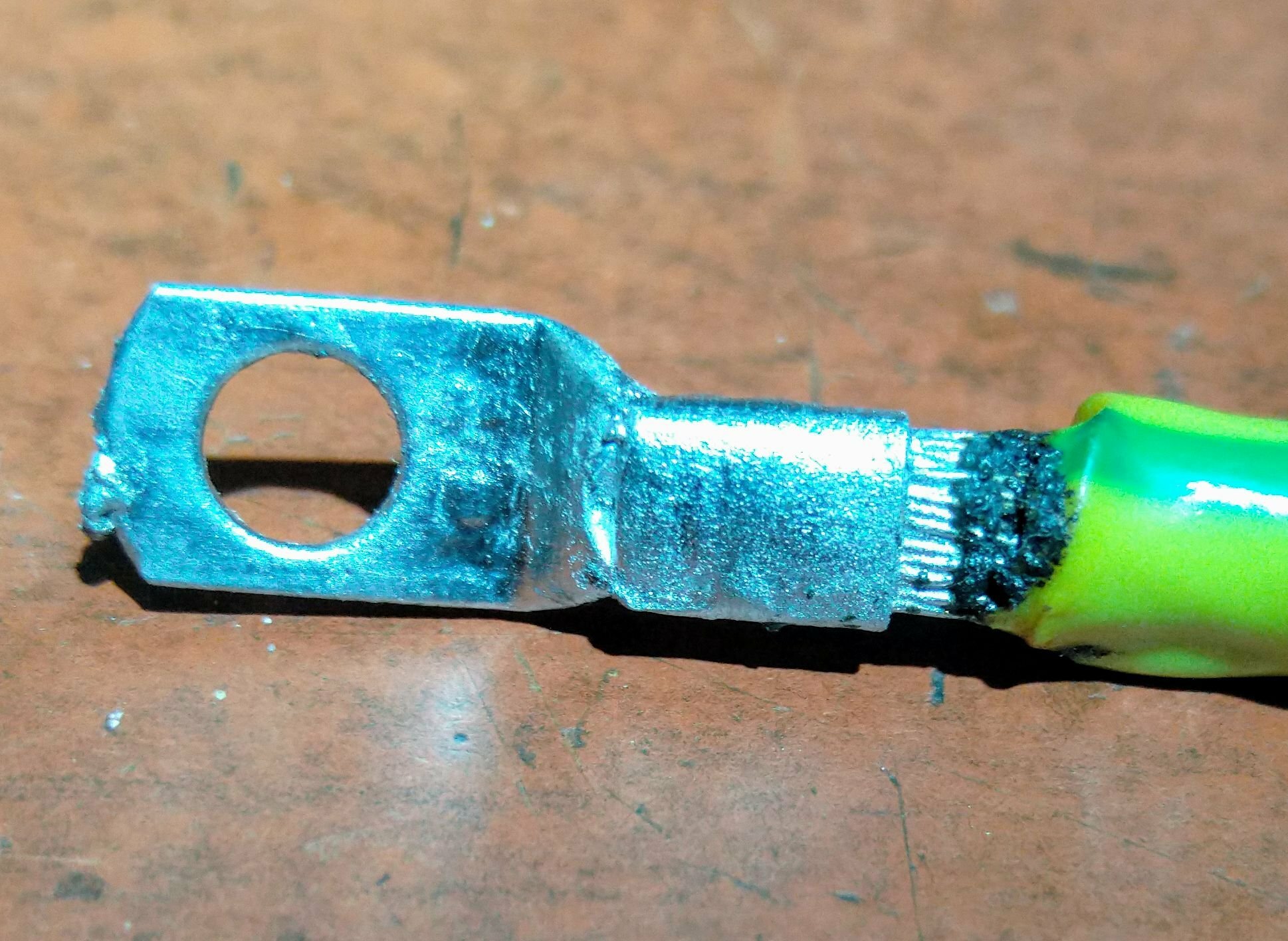

SantehnikPPR100 Опубліковано: 12 грудня 2025 Поділитись Опубліковано: 12 грудня 2025 (змінено) Что то на фото не похоже на 1.5 Как их обжимать? Я паял такие, но там провод плотно вставлялся - в наконечник 6-10 16мм2 , ох и ...я. Спойлер Для такой нагрузки без разници вообще что будет. Не проще нки или нви обжать? Змінено 12 грудня 2025 користувачем SantehnikPPR100 Посилання на коментар Поділитися на інших сайтах More sharing options...

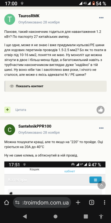

TaurosRMK Опубліковано: 12 грудня 2025 Поділитись Опубліковано: 12 грудня 2025 8 хвилин тому, SantehnikPPR100 сказав: Что то на фото не похоже на 1.5 То фото з сайту. Так то подивився, а там 1.5-4 написано. Значитт 1.2 кВт має витримати 😁 10 хвилин тому, SantehnikPPR100 сказав: Не проще нки или нви обжать? Клема на твердотілому реле під болт М4. Раніше вже питав тут чи витримає, на нкі вказано 27А китайських. Але як на мене там контакт з проводом ще менший ніж в цьому. Посилання на коментар Поділитися на інших сайтах More sharing options...
Dmode Опубліковано: 12 грудня 2025 Поділитись Опубліковано: 12 грудня 2025 33 хвилини тому, TaurosRMK сказав: товщина гільзи - 0.42 мм. Хоча по кресленням товщина стінок гільзи мала би бути 0.6 беріть німця (haupa din), після них такі як у вас відчуваються іграшковими. 1 Посилання на коментар Поділитися на інших сайтах More sharing options...
SantehnikPPR100 Опубліковано: 12 грудня 2025 Поділитись Опубліковано: 12 грудня 2025 (змінено) Да не прикалывайтесь ! 1.2 кВт ! Могу нви 4мм на 1,5 с 0,75 проводом нагрузить 10 а и сделать термо фото - делайте ставки какая будет температура. Змінено 12 грудня 2025 користувачем SantehnikPPR100 Посилання на коментар Поділитися на інших сайтах More sharing options...
ЯД Опубліковано: 12 грудня 2025 Поділитись Опубліковано: 12 грудня 2025 4 хвилини тому, SantehnikPPR100 сказав: Да не прикалывайтесь ! 1.2 кВт ! Ну а вдруг там 12В?) и 100А 2 Посилання на коментар Поділитися на інших сайтах More sharing options...
ЯД Опубліковано: 12 грудня 2025 Поділитись Опубліковано: 12 грудня 2025 47 хвилин тому, TaurosRMK сказав: На який ток розраховані такі накінечники? В даному випадку Enext e.end.stand.c.1.5, під провід 1.5 мм2, то значить мають витримувати ≥ ніж сам провід 1.5 мм2? Бо ніде не вказано, навіть на офіційному сайті. Замовив такі в епіку, а вони такі дрібні, що страшно стало. Хоча і навантаження всього 1.2 кВт, провід 1.5 мм2. Заміряв, товщина частини з отвором під болт - 0.63 мм, товщина гільзи - 0.42 мм. Хоча по кресленням товщина стінок гільзи мала би бути 0.6 мм 🤣 Вы посмотрите площадь, я думаю тут поболее 1.5мм2 будет Посилання на коментар Поділитися на інших сайтах More sharing options...
SantehnikPPR100 Опубліковано: 12 грудня 2025 Поділитись Опубліковано: 12 грудня 2025 Це ж вже було! ©©© Посилання на коментар Поділитися на інших сайтах More sharing options...
TaurosRMK Опубліковано: 12 грудня 2025 Поділитись Опубліковано: 12 грудня 2025 42 хвилини тому, ЯД сказав: Вы посмотрите площадь, я думаю тут поболее 1.5мм2 будет Яку саме? Хоча думаю якщо розраховано під 4 мм2, то при ~1.2 кВт (уточню, 5.5А 230В 🤣) думаю з головою вистачить. При тому що це максимум який на постійній основі буває рідко, а типове навантаження 100-500 Вт. Посилання на коментар Поділитися на інших сайтах More sharing options...
ЯД Опубліковано: 12 грудня 2025 Поділитись Опубліковано: 12 грудня 2025 3 хвилини тому, TaurosRMK сказав: Яку саме? Хоча думаю якщо розраховано під 4 мм2, то при ~1.2 кВт (уточню, 5.5А 230В 🤣) думаю з головою вистачить. При тому що це максимум який на постійній основі буває рідко, а типове навантаження 100-500 Вт. Сечение проводника - пластина с отверстием под болт. Толщина 0.63, а ширина? Если она больше 3 мм, то это уже больше 1.5 мм кабеля... И кабель умрет раньше 1 Посилання на коментар Поділитися на інших сайтах More sharing options...
ЯД Опубліковано: 12 грудня 2025 Поділитись Опубліковано: 12 грудня 2025 (змінено) 8 хвилин тому, TaurosRMK сказав: розраховано під 4 мм2 Нет, под 1.5 Маркировка 1.5-4 это сечение провода 1.5, отверстие под м4 Змінено 12 грудня 2025 користувачем ЯД Посилання на коментар Поділитися на інших сайтах More sharing options...
SantehnikPPR100 Опубліковано: 12 грудня 2025 Поділитись Опубліковано: 12 грудня 2025 Там не отверстие, там дупло. 😁 Разве что 1.5 в два раза сложить то будет норм. Посилання на коментар Поділитися на інших сайтах More sharing options...
ЯД Опубліковано: 12 грудня 2025 Поділитись Опубліковано: 12 грудня 2025 (змінено) 2 хвилини тому, SantehnikPPR100 сказав: Там не отверстие, там дупло. 😁 Разве что 1.5 в два раза сложить то будет норм. Там скорее всего 4.2 мм всего-то Эта хрень супер мелкая просто. И кажется что отверстие под 4 гигантское Змінено 12 грудня 2025 користувачем ЯД Посилання на коментар Поділитися на інших сайтах More sharing options...
TaurosRMK Опубліковано: 12 грудня 2025 Поділитись Опубліковано: 12 грудня 2025 36 хвилин тому, ЯД сказав: Сечение проводника - пластина с отверстием под болт. Толщина 0.63, а ширина? Если она больше 3 мм, то это уже больше 1.5 мм кабеля... И кабель умрет раньше А, 6.4 х 0.63, а це якраз майже 4 мм2. Тоді таки витримає 5.5А ))) Але вигладає трохи більше соняшникового зернятка 🤣 36 хвилин тому, ЯД сказав: Маркировка 1.5-4 это сечение провода 1.5, отверстие под м4 Блін, точно. Посилання на коментар Поділитися на інших сайтах More sharing options...
