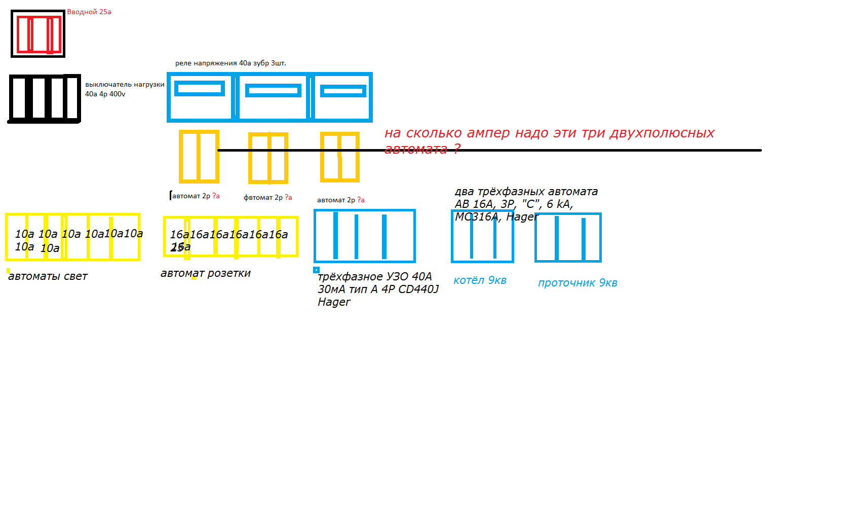

...нужна опять консультация..7.5кв разрешённая мощность,трёхфазный вводной 25а на улице.В доме ,выключатель нагрузки четырёхполюсный 40а,потом три реле напряжения 40а,далее три двухполюсных автомата и тут вопрос-на сколько ампер брать автоматы 25 или 40а? Далее УЗО 40А и два трёхполюсных автомата на 16 а для проточника и котла на 9кв. Группы света и розеток распределятся.Возможно в будущем лимит повышу.

цікаво побачити схему
а номінали АВ залежать від перерізу проводів

....ну где то так:D
При ввідному автоматі 25А на вулиці, після вимикача навантаження ставиться автомат на порядок менше - 20А для селективності, ну або 25А але який тоді спрацює швидше невідомо.
І ще, номінал автоматичного вимикача вибирається не тільки від навантаження споживачів але в першу чергу від січення відвожячих проводів/кабелів.
....ну где то так:D
Больше 25А нет смысла устанавливать, ток ограничен вводным АВ.
Есть большое подозрение что котел с проточником одновременно работать не смогут, а если еще и нагрузка от розеток подкинется, так это уже не подозрение.

Промер: заложен кабель 4Х25кв, (он уже есть), расчетная нагрузка на нем будет, ну пусть 3 кила, причем однофазная. Какой номинал АВ устанавливать?
..я беру с учётом того,что возможно пару киловатт ещё прикуплю из за чего реле напряжения и брал по 40а. Просто если мне подсказали,что после УЗО ,ставить трёхполюсные 16ти амперники, то я и потерялся в этих трёх двуполюсных автоматах.
а який переріз кабелю??? не можу зрозуміти як може бути дозволено 7.5 при 25А автоматі.
вводной 25а на улице. В доме ,выключатель нагрузки четырёхполюсный 40а,потом три реле напряжения 40а,далее три двухполюсных автомата и тут вопрос-на сколько ампер брать автоматы 25 или 40а? Далее УЗО 40А и два трёхполюсных автомата на 16 а для проточника и котла на 9кв
якщо ввідний 25А який сенс з 40А. Ввідний автомат це максимальний для будинку, всі інші мають бути на ступінь нижче, а УЗО на ступінь вище за автомат яким захищається.
І якщо у Вас дозволено 7,5 як ви тоді запускаєте 9кВт котел??

to миг, 25А. Если докупите пару кВт, то первый аппарат будет 32А. Нижестоящие 25А.
...я писал,что возможно буду ещё докупать киловатты
..три фазы,по три кило...

Якщо ввідний 25 він раніше спрацює за 32 і 40.
І не може бути три фази по 3кВт якщо Ви говорите що якось дозволено тільки 7,5 кВт.
Якщо у Вас ввідний 25А і кабель нормального перерізу то у Вас може бути 16кВт.
..на каждую фазу.
