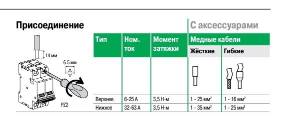

help. подскажите плиз, если сочленять вводной автомат реле и узо и т.д. проводом многожильным подобием пвс ... подойдут ли для обжимки концов провода гильзы гмл для пк-16... просто инструмент, еще обжимку для развой потребности еще покупать не охота.
Делайте моножилой пв-1. Если вводной до 40а 6-й вполне реально гнуть. И потребность в инструменте отпадёт.
не заведу я ее там так((( моножилой
И не надо:)
Для этого есть ПВ3, гибкий. А если верить производителю модульной автоматики, оказывается можно ничего не обжимать.
Чисто теоретически думаю что ничего плохого не случится.просто нужно наверное акуратно срезать что бы гильза из автомата не выпирала. Ну или резать гильзу гмл пополам. Точкой такие провода давятся на ура, в автомат заводите и вуаля хороший контакт обеспечен. Думаю можно.
