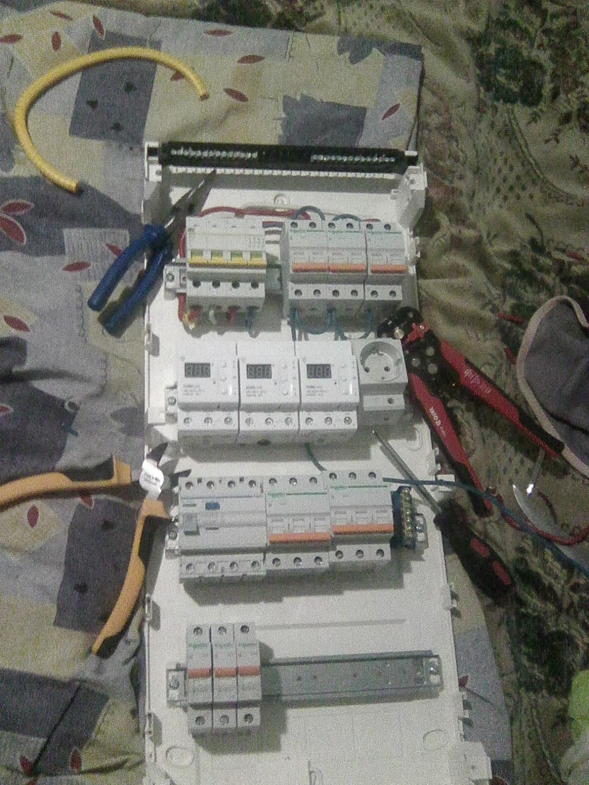

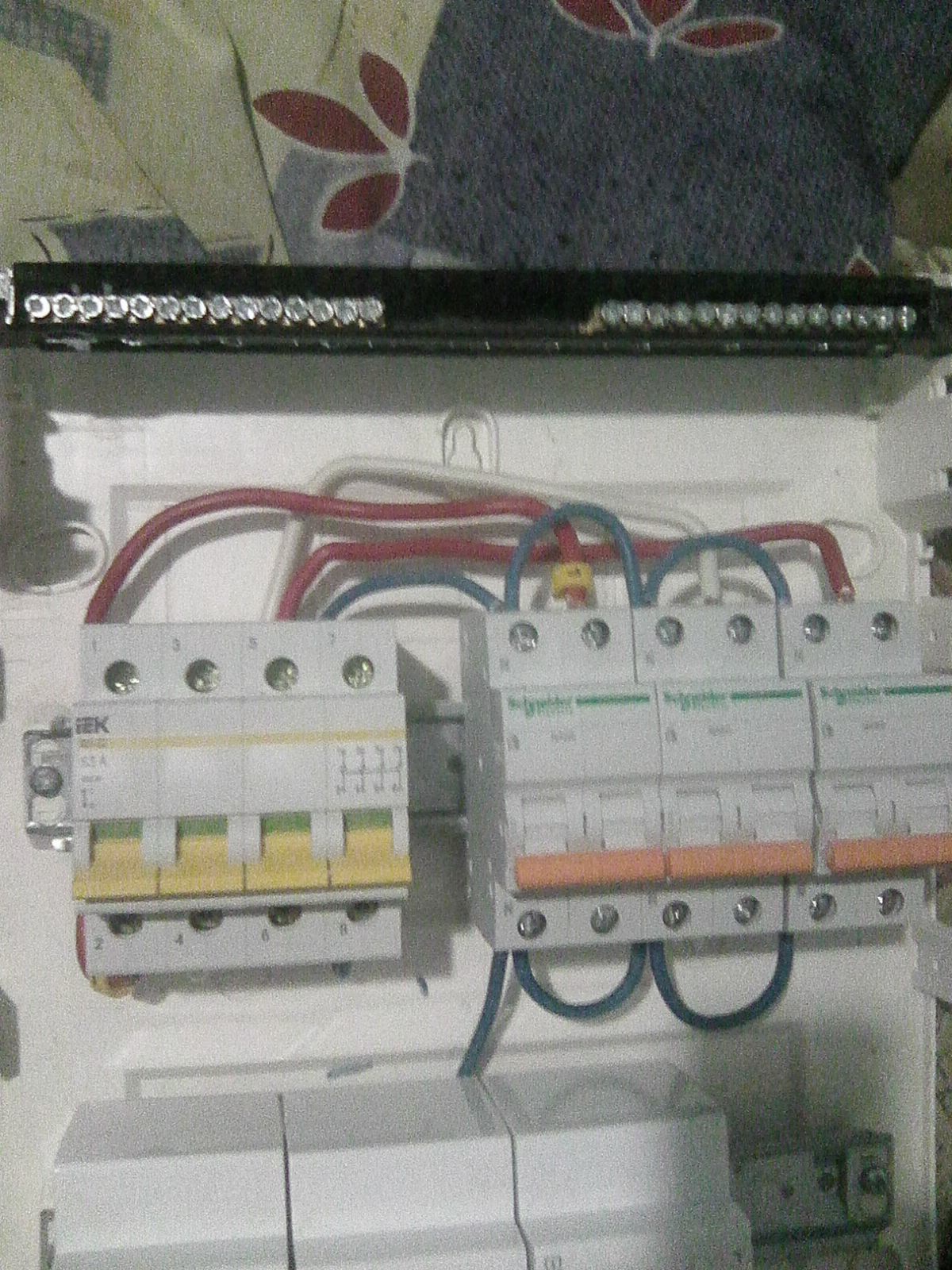

Такой вопрос,можно ли перед четырёхполюсным 40А УЗО ,вместо
одного четырёхполюсного автомата, поставить три двухполюсных 32А автоматы? Просто есть в наличии.Трёхфазных двигателей нет. После УЗО стоит два 16А на котёл и проточник.
можно, вы же когда ставите узо не проверяете полюсность всех расцепителей до подстанции, другое дело что мое личное мнение - групповой автомат при наличии индивидуальных убивает всю идею сомнительной селективностью
..электрики вы бля боги,начал собирать сам щит .Провод 10 кв,твою мать,руки выворачивает,хотя сам не слаб.Теперь я понимаю вашу цену.
Надо брать хотя бы 5 класс гибкости...
Обычный ВВГ от Одескабеля 5*10мм2 мне лично ничего не выворачивал. Даже при укладке в штробе в стенах.
Может быть на ОЛХ. Если его там нет, то покупать, 1метр стоит пипец как дорого, если нету кусков продают бухтами. В доступе реально купить например ПВ-3 ЗЗЦМ. От какая петрушка))
..надо,но у нас выбор один,но что есть.Провод красный и белый и всё,приходится метки ставить. Ноль можно сечением меньше ставить?
Он что, монолит?
Миниатюры
Если понимаете что делаете. Если нет - то нельзя. Но учитывая что это щиток обычного жилого помещения - нельзя!
Он что, монолит?
..да монолит 10кв,а ноль 6кв гибкий.,делаю для себя в дом..
