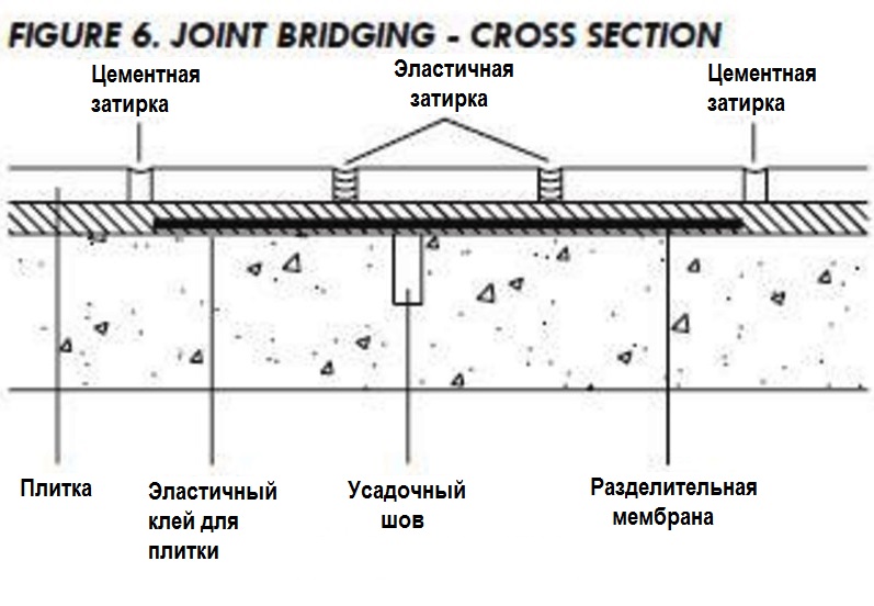

Ну и теперь один вопрос ( только не посылайте сразу :D читать умные книжки ) : стяжка эта была в длинном коридоре ( шириной примерно 2 м , и длинной метров 30 ) и примерно через каждые 3 метра шел компенсационный шов . А какие вообще требования по наличию и количеству таких швов в плане соотношения длинны к ширине ? В ламинате , к примеру , это указывается в инструкции .
Нужно нарезать так называемые усадочные швы.
Обычно их режут так, чтобы соотношение сторон участка было или равным 1:1 или максимум 1:1,5.
Их режут на глубину 1/3 толщины стяжки.
Это швы-провокаторы. Когда стяжка начинает усадку, то как всегда "рвется в слабом звене". В нашем случае трещина образуется под пропилом.
Что имеем?
1. Разгруженную стяжку (в ней уже нет ненужных напряжений)
2. Не беспорядочные трещины, а ровные швы.
Швы можно через месяц или заполнить растром, если стяжка лежит дома при почти постоянной температуре или герметиком, если стяжка наружная или полы с подогревом.
Величина карты еще зависит от толщины стяжки и температурного режима эксплуатации пола.
В комнате 30 м кв их должно быть 2. Перпендикулярных. Ну и не забывать про дверные проемы, переходы узкое помещение-широкое.
Но, как ни странно швы - не панацея от бухтения.

Правильно. Есть дорогой вариант. Это когда по всей поверхности стяжки укладывают uncoupling membrane (разделительную мембрану). Вернее её приклеивают на клей для плитки и потом на эту мембрану укладывают на клей уже саму плитку. Эта деформационные свойства мембраны позволяет основанию и слою плитки жить не напрягая друг друга. Скажу сразу - хороший вариант для проблемных, склонных к трещанию оснований. Тут Академик говорил о цене, то да : такая мембрана стоит порядка 215 грн 1 м кв.
Если говорить об уже нарезанных швах и укладки по такому полу плитки без напряга попасть швом плитки в усадочный шов на стяжке.
Есть, вариант более щадящий по деньгам и не менее эффективный.

Как положить плитку на стяжку с усадочными швами без привязки межплиточных швов к швам на стяжке. Вариант 2.
Внизу рисунок.
В качестве разделительной мембраны можно применять термоскрепленный полиэстеровый геотекстиль с плотностью от 150 до 250 гр на 1 м кв. Обратите внимание на рисунок : мембрана должна лежать минимум под тремя рядами плитки.
Тип Граунд 150(200,250)ТС. Я им не торгую.
По клеям в зоне "деформации".
- Если просто стяжка в доме, то , к примеру, клей типа C1T можно поднять до типа C2TES1 замесив клей на 50% воды и 50% эластификатора Адифлекс-Б. Я им торгую.
- Если ТП, то , к примеру, клей типа С2 ТE S1 (который, видимо применяют для ТП) можно поднять до эластичности S2 замесив клей на 30% воды и 70% эластификатора Адифлекс-Б. Я им торгую.
Эластичную затирку (по сути акриловый герметик) можно подобрать под цвет и купить в строительном магазине.
Все это нужно сделать только с одной целью - перебдеть.
  • Лайк 6
Локально в районе шва или вообще? Просто я с характеристикой S2 на нашем рынке знаю только MIRA №3130 SUPERFIX по цене более 400грн/15кг!!!
Все ли клеи допускают применение Адифлекс-Б? Я собираюсь использовать Baumit FlexTop, но не уверен что его можно затворять чем-либо кроме воды.
Речь шла только о "зоне деформации". То есть, нанесение полосами вдаль швов.
Относительно Адифлекса-Б.
Далеко не все клеи.
Если модифицировать клей уже достаточно насыщенным полимерами, то этим клеем будет очень сложно работать. Увеличивается его вязкость (читай удобоукладываемость ), укорачивается время открытой выдержки, и это может привести к ухудшению адгезии как к плитке так и к основе. То есть, клеем очень неудобно работать, но конечно его хар-ки в итоге будут супер.
