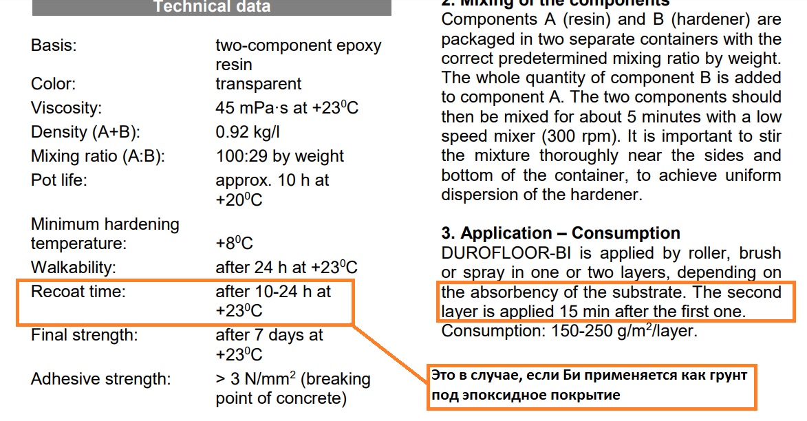

Как правильно наносить? У Вас на сайте написано что второй слой наносится через 15 мин после первого, а в техкарте что через 10-24 часа.
Окончательный набор прочности через неделю?

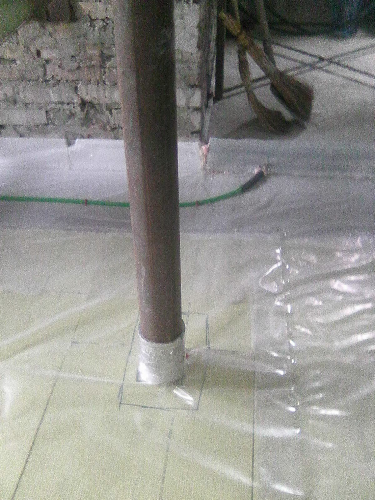

......я правильно сделал перед заливкой?Правда труба ещё не уложена,под тёплый пол.

Относительно 15-ти на рисунке внизу.
Да окончательная через 7 дней как у любого эпоксида и полиуретана.
Но через 7 дней это будет прочность около 500-600 кг на см кв.
По нанесению пообщаемся в личке.

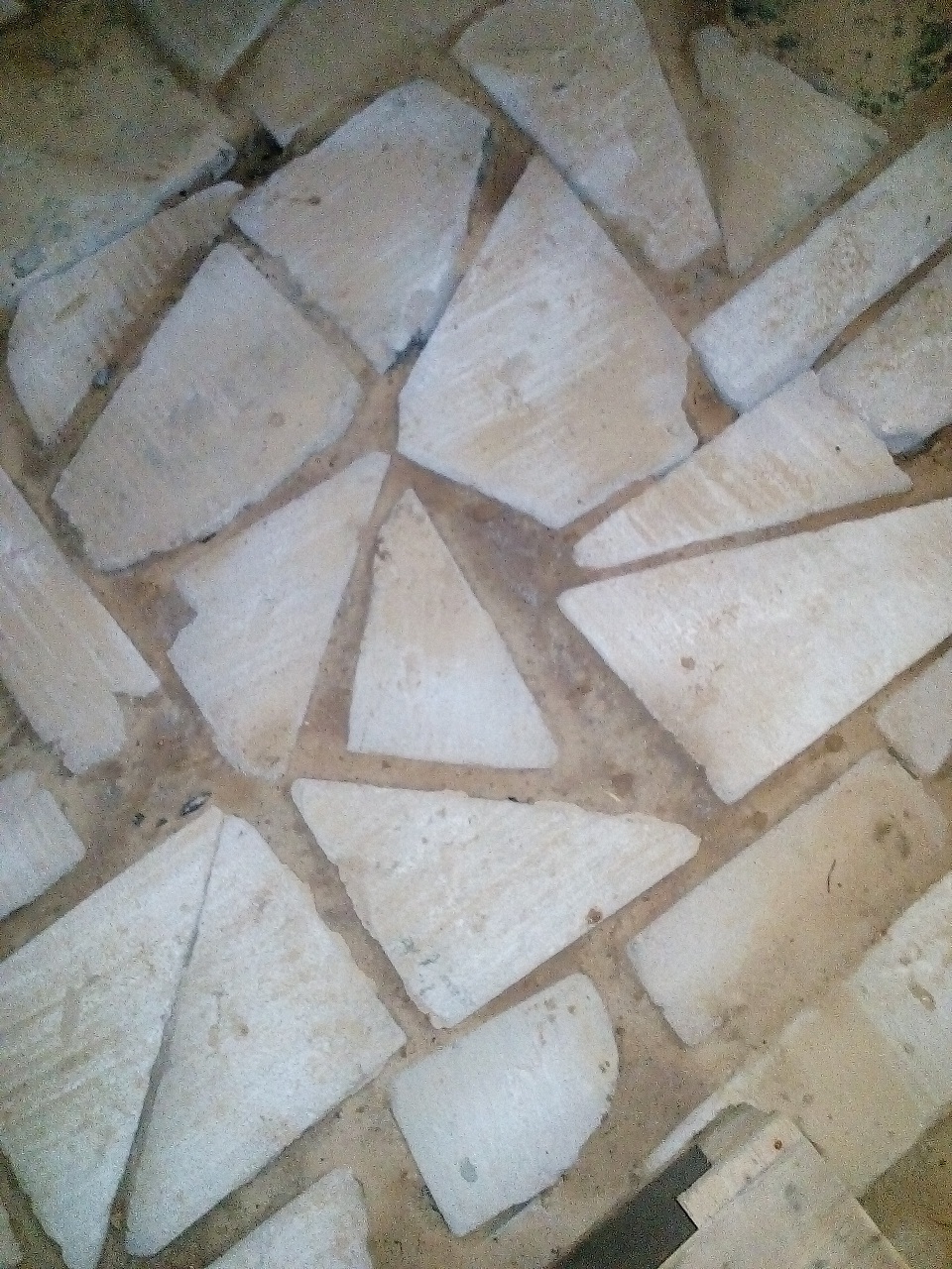

Вчера нанёс Би-шку, любезно предоставленную Пропеллером для экспериментов, на свой сухарь. Подготовил кусок 0,5 м.кв., повыметал, пропылесосил. Разбавил на 200г смолы 60г отвердителя, наносил маленьким велюровым валиком. Основание оказалось настолько сильновпитывающим, что эти 260г ушли как в сухую землю, ели растянул на эти полметра. На второй слой разбавил столько-же, нанёс его через 15 минут. Второй слой уже не так сильно впитывался, этого количества хватило нормально размазать. Итого получился расход около 1 кг/м.кв.
Сегодня попробовал пошоргать пальцем, корочка схватилась, не шоргается. На какую глубину пропиталось ещё не проверял.
Заказчики решились на демонтаж :), возможно с понедельника начнут демонтировать. Надеюсь что получится довести эксперимент до конца, дать Би-шке набрать окончательную прочность, попрошу этот кусок демонтировать в конце.
Зы. Фотки вечером добавлю если нужно, но так смотреть особо нечего, просто чистый влажный кусочек стяжки.

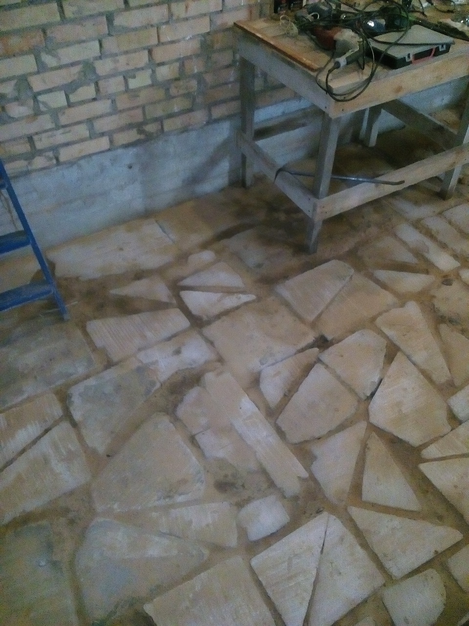

был немного занят, забыл отписаться по БИ-шке.
в общем отбил я несколько кусков и визуальный осмотр меня расстроил. не увидел я там пропитки на несколько мм. фото есть, но там ничего не видно. поцарапал гвоздём, плотная корка до миллиметра, а дальше царапается легко. 1 кг на метр, что я туда вмазал, для такой стяжки вообще ни о чём. чтобы пропитать глубже, нужно туда влить огромное количество.
вывод - спасать такие стяжки не целесообразно, дешевле демонтировать и переделать, что собственно и делаем.
