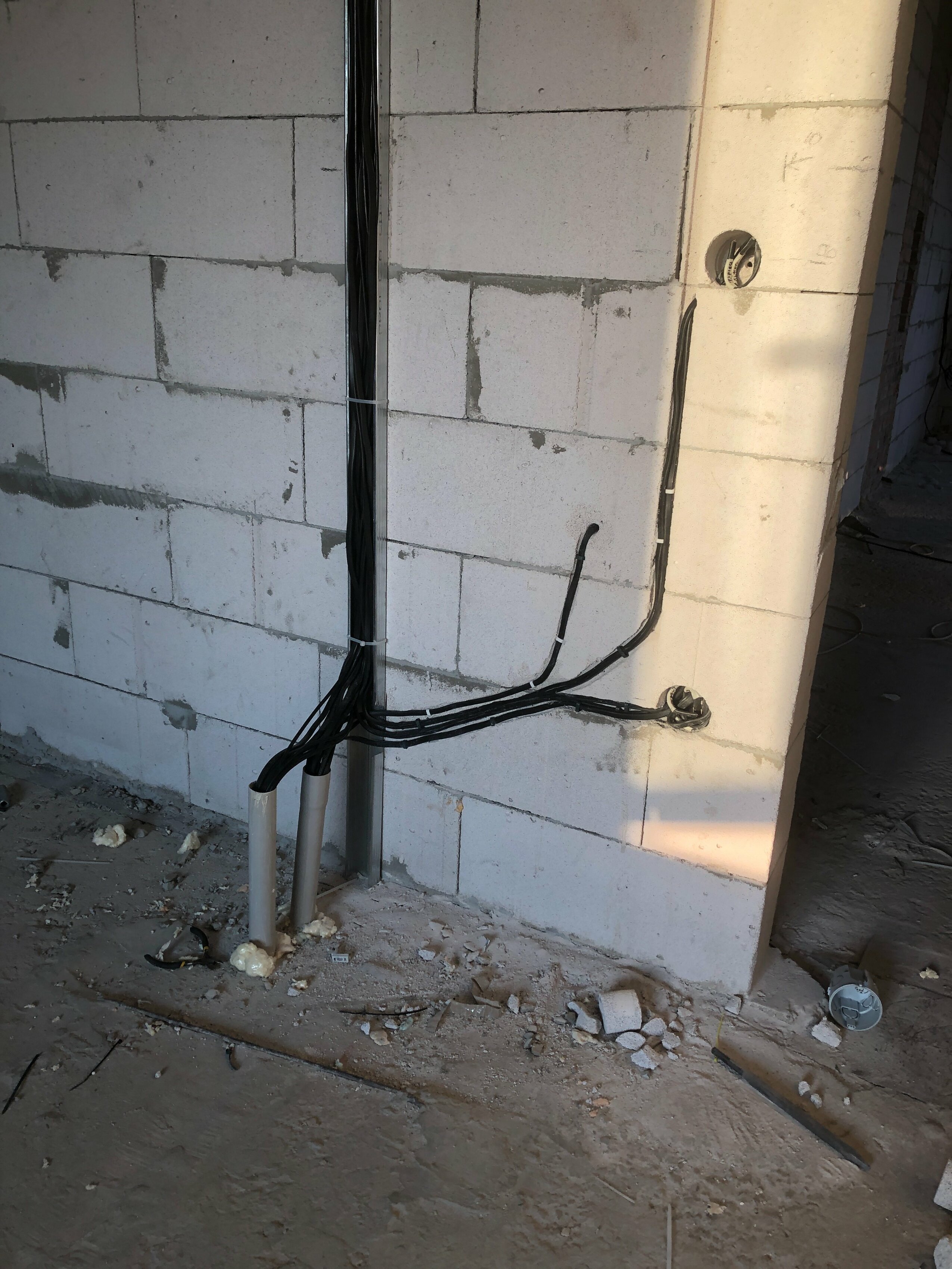

Андрій Миколайович Опубліковано: 2 жовтня 2025 Поділитись Опубліковано: 2 жовтня 2025 04.03.2025 в 18:01, andrey_ka сказав: Навіть. Кабель має бути в бетоні для охолодження. А так , перегріється та згорить. тобто ось так кидати взагалі не можна? Посилання на коментар Поділитися на інших сайтах More sharing options...
andrey_ka Опубліковано: 2 жовтня 2025 Поділитись Опубліковано: 2 жовтня 2025 1 година тому, Андрій Миколайович сказав: тобто ось так кидати взагалі не можна? До чого тут силові кабелі ? Цитата стосувалась кабелю електричної теплої підлоги. ПС.. Хоча і те що на фото неправильно. При прокладанні кабелів в трубах , каналах , заповнюваність повинна складати не більше ніж 40% від об`єму труби/канала. Посилання на коментар Поділитися на інших сайтах More sharing options...
