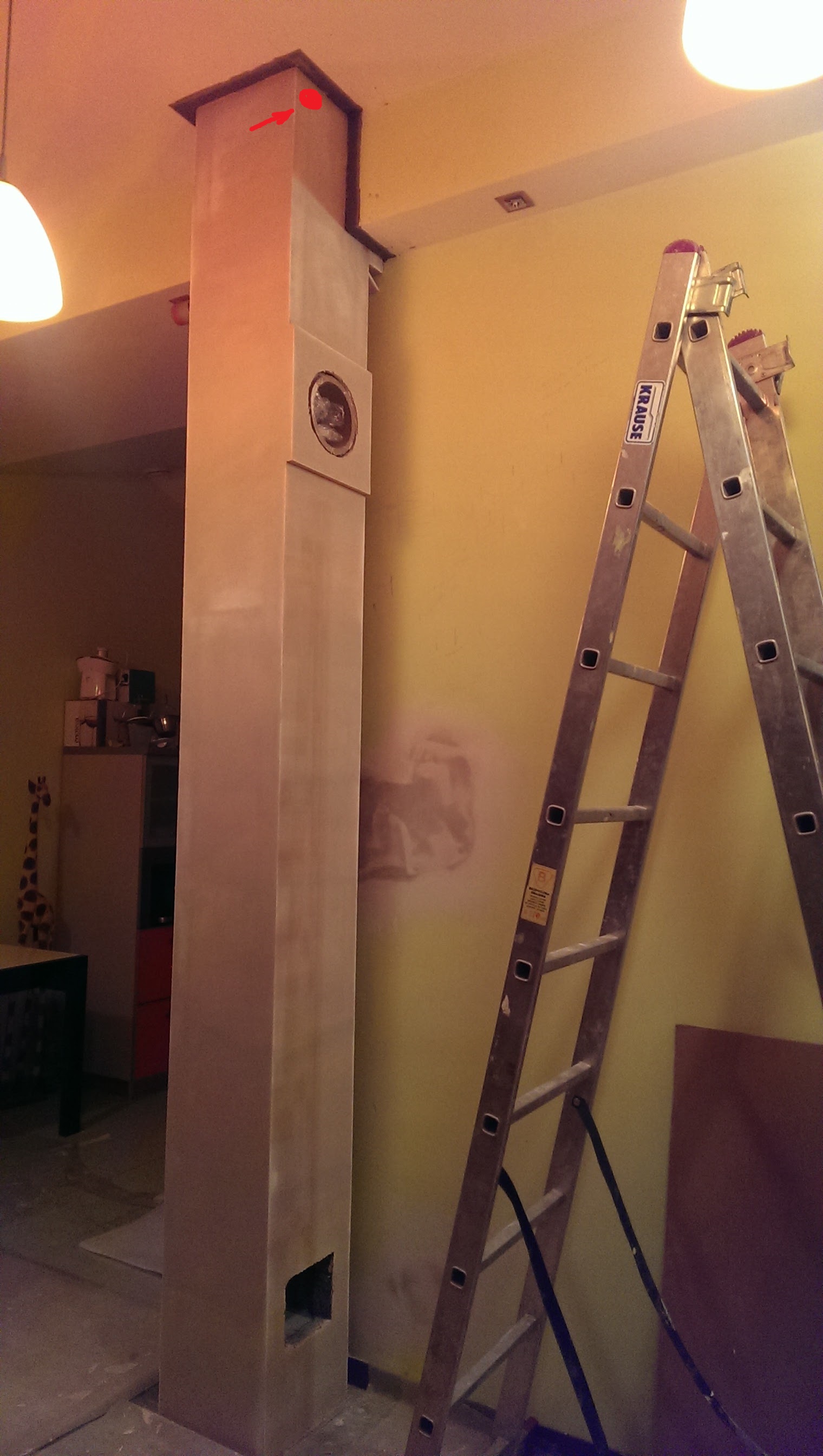

Вот так у меня дымоход выглядит изнутри - думаете эта штука куда-то сможет сдвинуться?
точка крепления одна - основа -низ
все что выше - маятник. крепить или нет Ваше дело,но утеплить от плиты которая держит кирпичи вниз до выхода в комнату минеральной ватой обязательно.
я когда кочегарю свой JOTUL то температура в красной точке достигает 70 градусов.
это и противопожарные меры и от образования конденсата на холодном чердаке поможет / у Вас вроде утепление по плите /
Удивительно... У меня совсем иной опыт. На чердаке дымоход даже слегка тёплым не бывает. Там где у Вас красная точка, он тоже не тёплый снаружи... Утеплять утеплённый дымоход - это по нашему...
Добавлено через 44 секунды
в том месте явный дефект теплоизоляции или ошибка монтажа.
засверлиться бы и видеозондом посмотреть.
так может написать человек понятия не имеющий из чего и как собирается
Schiedel UNI
Добавлено через 8 минут
возможно дело в нагревательном приборе и в каком режиме им пользоваться.
если топить польско -итальяно-французской печуркой не предназначенной для длительных обогревов / а они в основном заточенны под цикл -протопка и остывание /
а другое дело норвежский JOTUL / есть еще небольшой список других производителей /которые могут эксплуатироваться в режиме горения долгие месяцы без перерыва и остывания.
Как Вы пренебрежительно к польско-итальянским топкам...:)
И JOTUL это вовсе не премиум. Такой себе середнячок... У меня именно такой. Долгие месяцы без перерыва топить не пробовал. У меня камин для приятного настроения. Когда не думаю во сколько это обошлось...А то настроение сразу ухудшается.:D
Вы ничего не писали, что указанная температура в указанном месте измерения становится такой после месяца протопки... У меня есть возможность наблюдать за такой же отметкой с противоположной стороны дымохода. Там он правда за слоем штукатурки 10мм. Но едва ли это теплоизолятор... Так вот у меня это место не нагревается. От слова вообще...
я видел как их крутит /дверки не пристают / после попыток потопить поболее.. :(
по утеплению в районе холодного чердака давно все разжевано в профильной ветке
Смотрела я и на Йотулы, и на Кратки. В итоге купила Ромотоп:lol:. Опять же, спасибо Диме, упомянувшему о том, что при нашей высоте стены и видимой части дымохода, размер Йотула, будет теряться. Таки он был прав, планируемый Йотул выглядел бы пиндюркой, а собирались покупать Йотул не такой уж и мелкий. В результате в доме появилась ромотоповская печка в облицовке песчаника, с внутренней облицовкой из шамота и большим обзорным стеклом, бонусом шло вращение вокруг оси. Шамот внутри оценила- огонь на фоне светлого шамота намного привлекательней чёрного фона, о большом остеклении и говорить нечего, потому что здОрово. И очень благодарна, в стотысячный раз:), Тане5, не единожды сказавшей, что тепло от чугуния и от камня- это две большие разницы.Таки да, от облицовки песчаником исходит очень мягкое тепло и можно стоять близко-близко к печке, ощущая, как окутывает приятным мягким теплом. Печку топим ежедневно, в режиме 7-8часов горения, а то и больше.
Никогда не думала ни о Ромотопе, ни о песчанике. Теперь печка- это второе существо в доме, которому поются дифирамбы с утра и до ночи. На первом месте- наш Кот:).
