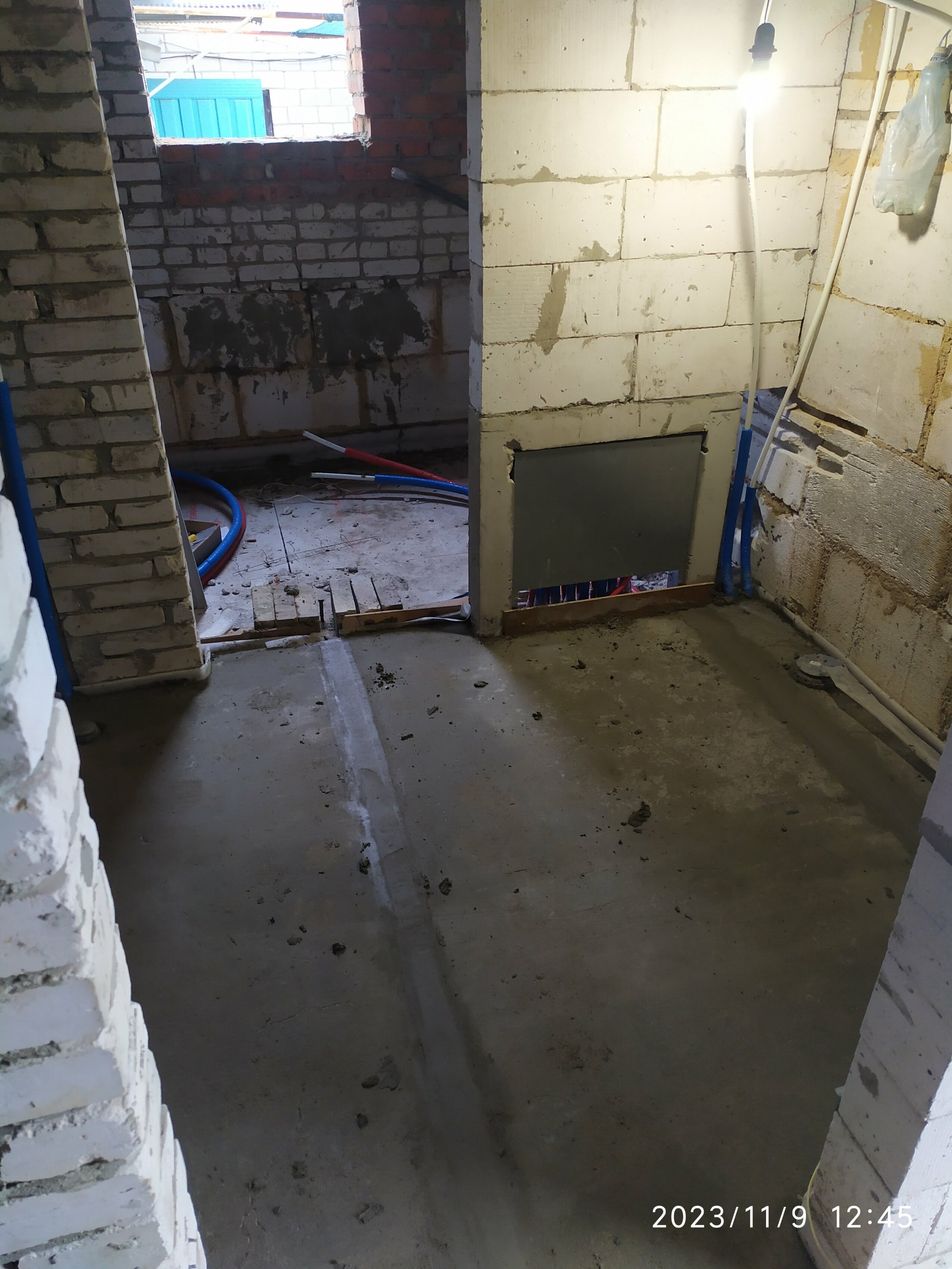

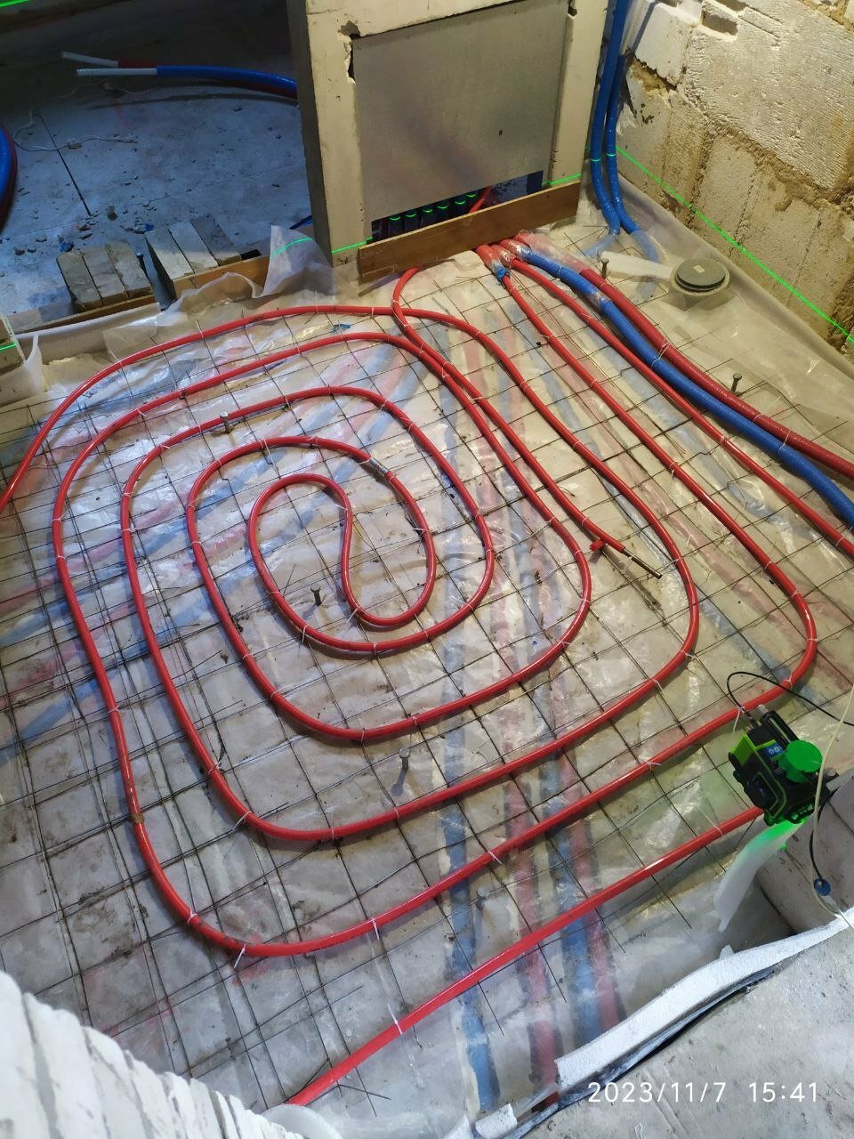

Сьогодні довів до "можна заливати" ванну кімнату. Бойлерну залишаю на весну (знову насмішити Його вирішив), коли повішу котел і зроблю обв'язку.
Виліз косяк з рівнем основи. Хочу зробити рівень підлоги у ванній на сантиметр нижче коридору. У квартирі такий перепад вже ставав у нагоді. Але, чомусь, пісок нижче я зробив лише у бойлерній, а у ванній кімнаті на загальному рівні та навіть трохи вище. Висота стяжки виходить приблизно 55-60мм. Мало! Де лежать підводки ТП з інших кімнат в утепленні навіть у маяка (UW50) боки підрізати довелось - 15-20мм лише накриває стяжка.
Покладу зверху таку саму сітку, побільше фібри, пісочку 1:3. Ризикнути? Стрьомно. Ще і ЕППС знатно порізаний під труби. Як так можна було прогавити :( А може зробити різницю менше сантиметру? Навіть на товщину плитки вже не дасть розлитій воді вилізти в коридор.
Поки набирав текст, з'явилась думка зняти ізоляцію з підводки! Труба глибше ляже, додатково прогріє холодну зону біля зовнішної стіни. Плитка не ламінат - не перегрію. Два метри відкритої підводки на регулювання не вплине. Так і зроблю :)
Як же бути з висотою... піднімати стяжку у ванній до загального рівня чи ні? Це ***** питання... 😉

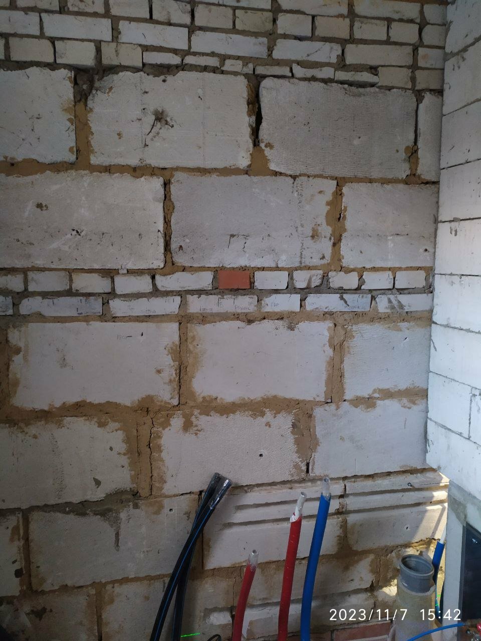

Скажіть, будь ласка, знаючі люди, як підготувати під штукатурку таку стіну? Для цегли, я так розумію. ніяких грунтовок непотрібно. А на піноблок? А на перемичку бетонну?
Потрібно, просто збити старий розчин де шевелится, все прогрунтувати, поставити маяки і штукатурити

Я так розумію, мої стіни варто розділити на три частини:
 - стара кладка чорнової кладки з цегли і піноблоків
 - перегородки з обрізаного піноблоку
 - перегородки з цегли, кладка рівна
Чиста цегла - класичний варіант. А ось з піноблоком голова іде обертом: сітка, бетоноконтакт, грунтовка, тільки не сітка, тільки без грунтовки... :)
Коли мені робили пару разів, то бетонконтакт тільки на бетон, стики різних матеріалів закривали сіткою, на газоблок ґрунтовка. Під гіпсову штукатурку суцільно сіткою стіну не закривали. Якщо поверх штукатурки цементної у вас буде плитка, то і вам сітка суцільна не потрібна.

Цього року з підлогою кінець. Залишилась незалитою бойлерна, де спочатку труби треба розвести. А для цього котел повісити, а для цього стіну поштукатурити. А стіна піноблок з цеглою перемішаний і хз, як його робити.
Спробував залишками від замазки швів зробити обризг блоків. Вологу вбирає миттєво. Чуйка підказує, що просто так штукатурити все підряд не вийде. Може його клеєм для газоблоку на здир пройтись? Хз. Гугл видає тільки хрінь від тупих продаванів або протилежні за змістом тексти.
Ну так а грунтовка для чого?
36 хвилин тому, AndryG сказав:
Не мудріть  , цим ви тільки погіршите адгезію.
Берете залізну щітку , і ретельно вищищаєте стіну. Потім водою під тиском змиваєте увесь пил , ставите маяки. Перед самою штукатуркою зволожуєте стіну. ГБ зволожувати до тих пір, доки буде вбирати в себе воду. Штукатурити одним шаром , бажано 1,5-2см.
ІМХО. Грунтовка там зайва.
