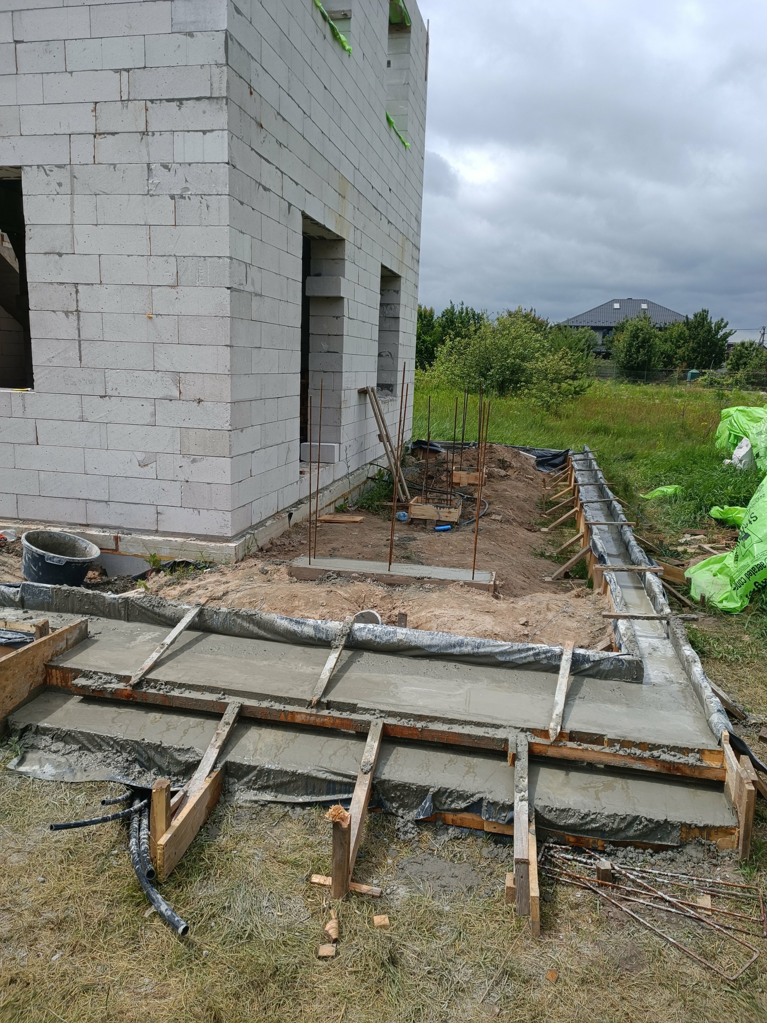

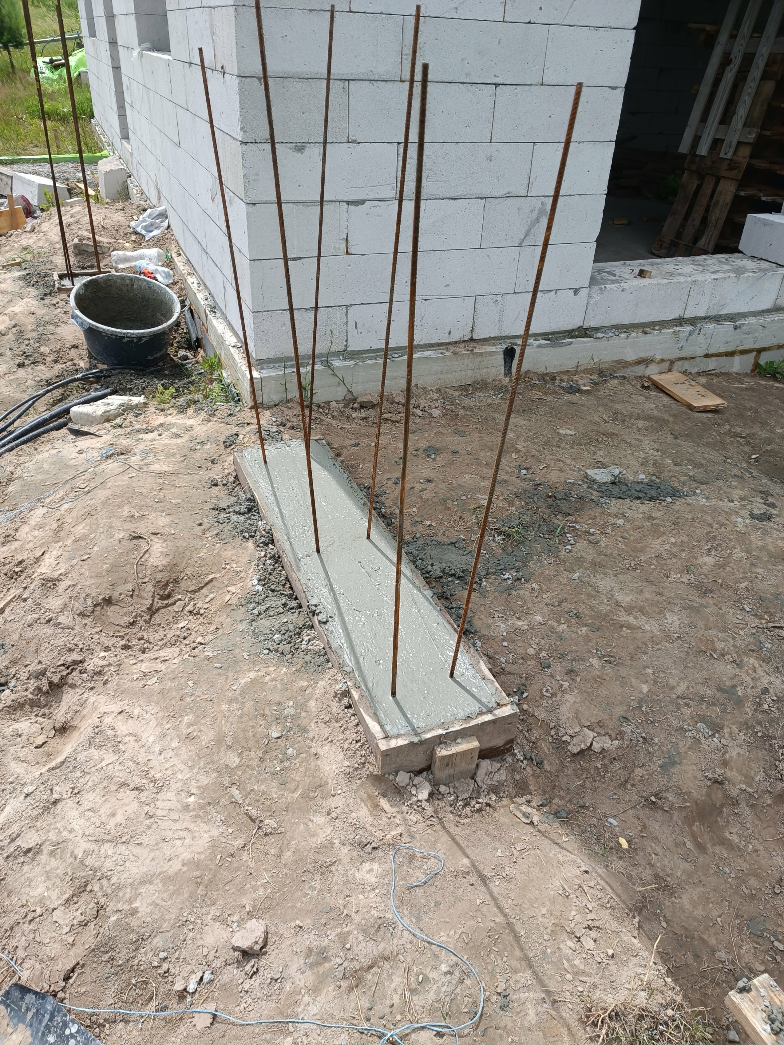

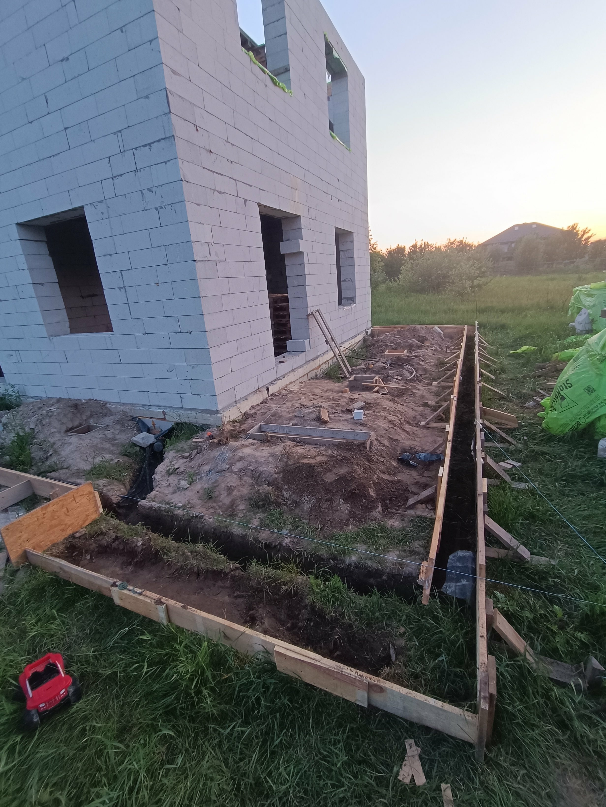

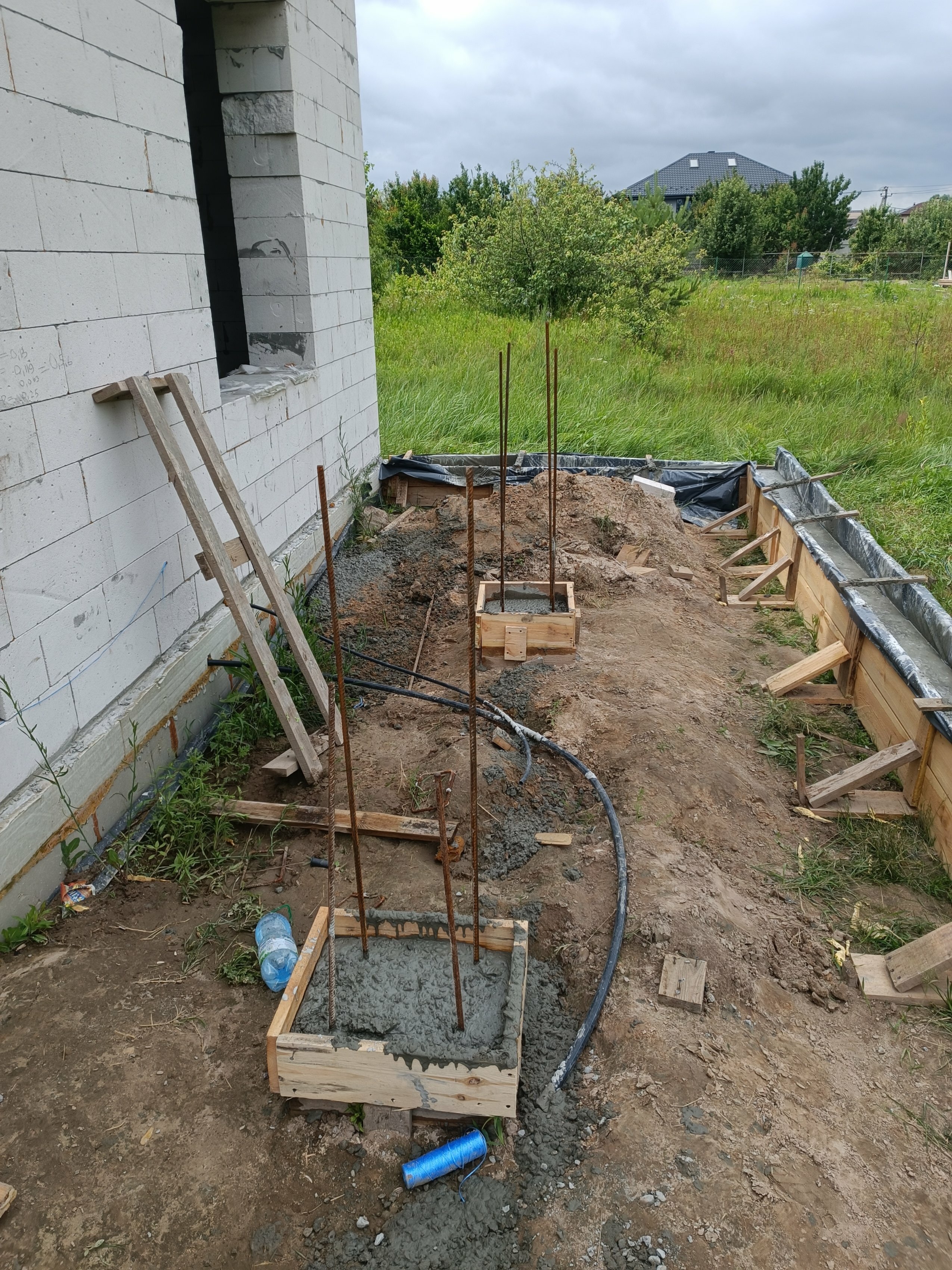

dragon200 Опубліковано: 14 червня 2025 Автор Поділитись Опубліковано: 14 червня 2025 (змінено) Пам'ятаю ще в тому році думав фундамент залити додатково до армопояса це дитяча забавка🤣. Думав роботи там на дня 2. Зараз довбаюсь вже практично 3й тиждень. І ще не все готово. То жесть! Як виявилось треба і сходи зробити, їх (2 сходинки) я розраховував 3 години!!! І каналізацію треба вивести і закладні під дощовку закласти, врахувати фінішне покриття... Короче там роботи як на 2й будинок) Змінено 14 червня 2025 користувачем dragon200 1 Посилання на коментар Поділитися на інших сайтах More sharing options...

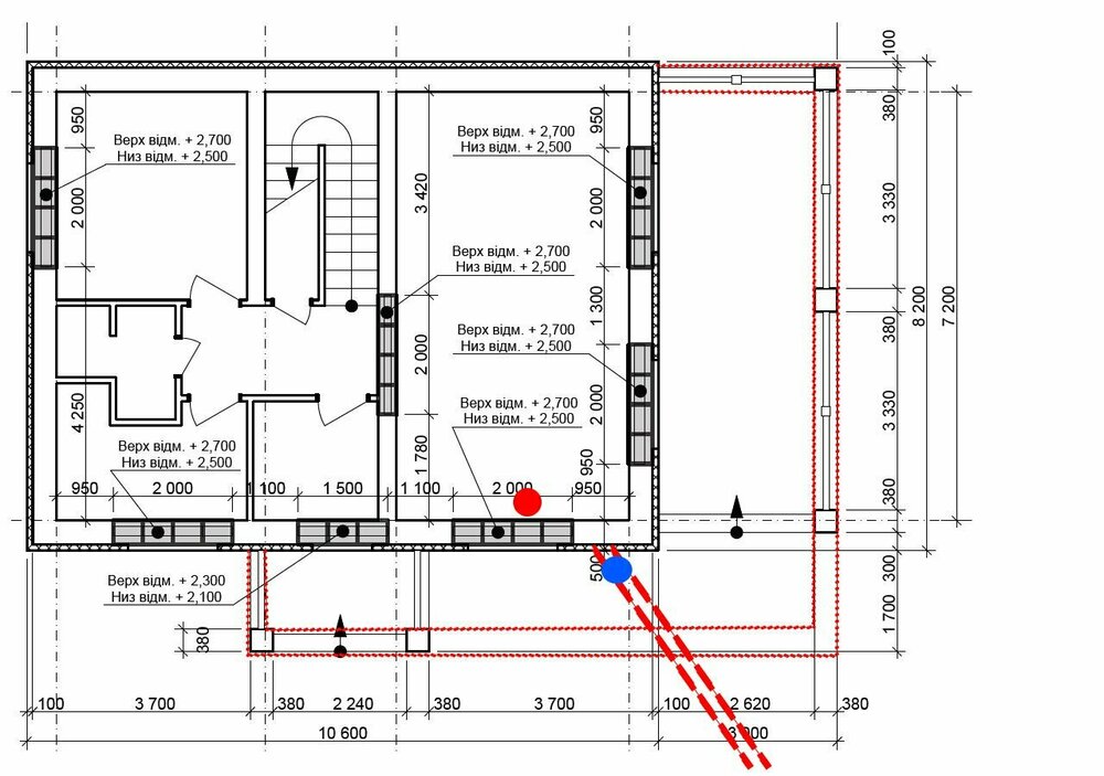

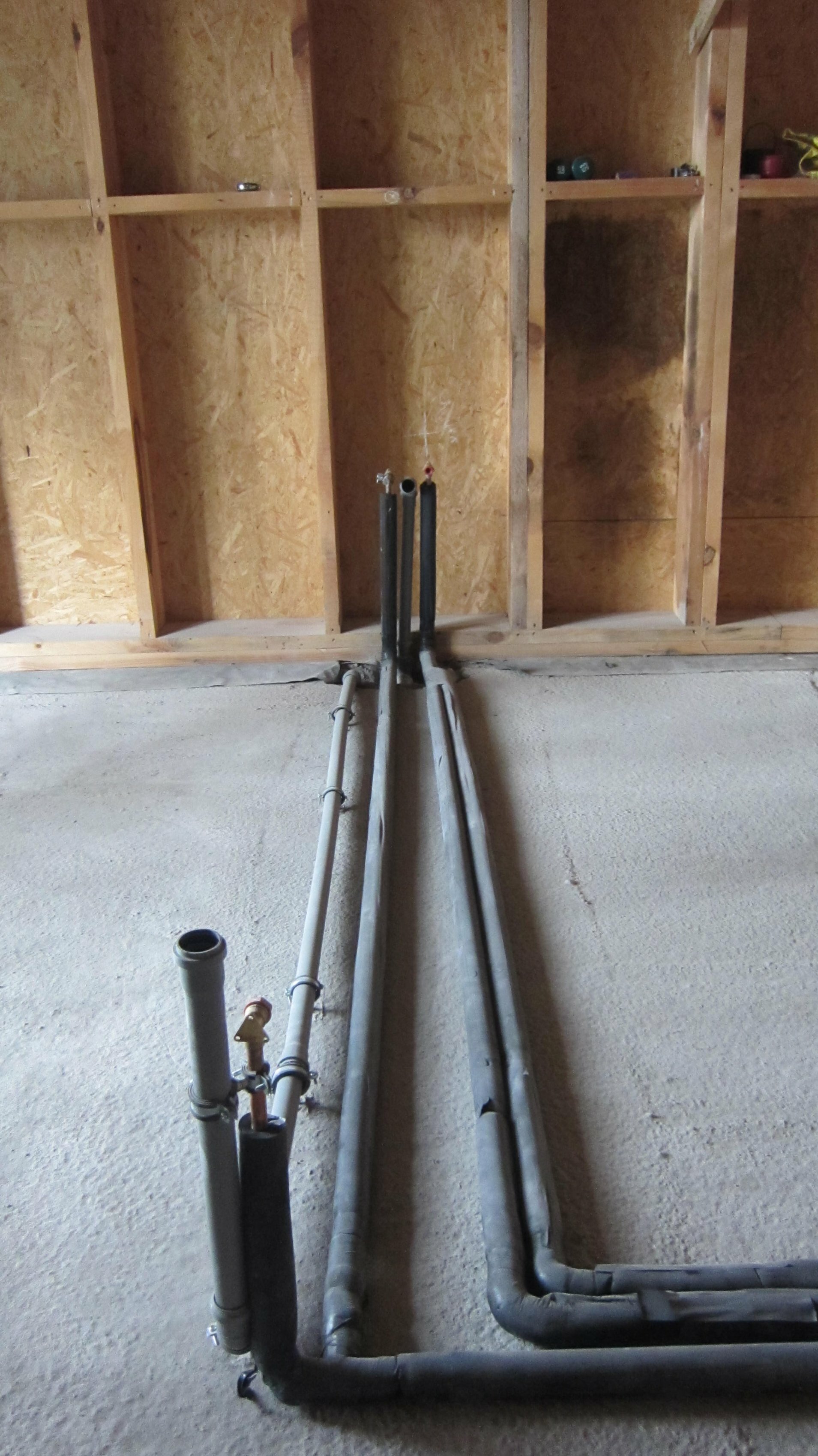

dragon200 Опубліковано: 14 червня 2025 Автор Поділитись Опубліковано: 14 червня 2025 Нова дилема) чи варто робити тут (синя точка) ревізію? труба каналізації буде проходити під плитою, тобто доступу до неї не буде ніякого. спочатку думав що 100% треба, а тепер вагаюсь, бо вихід каналізації буде в (110діаметр) в кухні (червона точка) за 1,5м від того де я планував робити + щоб ту ревізію дивитись треба робити якийсь люк на терасі, + вона буде на відстані 50-60см від поверхні тераси, да і впринцепі мені вже здається безтолкова ця ідея. Посилання на коментар Поділитися на інших сайтах More sharing options...
BugS Опубліковано: 14 червня 2025 Поділитись Опубліковано: 14 червня 2025 5 хвилин тому, dragon200 сказав: Нова дилема) чи варто робити тут (синя точка) ревізію? труба каналізації буде проходити під плитою, тобто доступу до неї не буде ніякого. любите ви складнощі) Зробіть ревізію біля тераси чи може ближче до септика, якщо до нього далеко. 1 Посилання на коментар Поділитися на інших сайтах More sharing options...
andrey_ka Опубліковано: 14 червня 2025 Поділитись Опубліковано: 14 червня 2025 14 хвилин тому, dragon200 сказав: и варто робити тут (синя точка) ревізію? Навіщо ? У вас що там якийсь складний перелом труби і теоретично може виникнути затор. 1 Посилання на коментар Поділитися на інших сайтах More sharing options...
Сарочка Опубліковано: 14 червня 2025 Поділитись Опубліковано: 14 червня 2025 2 години тому, dragon200 сказав: Нова дилема) чи варто робити тут (синя точка) ревізію? труба каналізації буде проходити під плитою, тобто доступу до неї не буде ніякого. спочатку думав що 100% треба, а тепер вагаюсь, бо вихід каналізації буде в (110діаметр) в кухні (червона точка) за 1,5м від того де я планував робити + щоб ту ревізію дивитись треба робити якийсь люк на терасі, + вона буде на відстані 50-60см від поверхні тераси, да і впринцепі мені вже здається безтолкова ця ідея. Нема ніякої дилеми. Зробить біля септику ревізію. В цю каналью ви николи сами не будите заглядати. Не знаю, яку ганчірку для умовного засору ви випадково повинні туди змивати( досвід мешканки 1 поверху, там в основному були прокладки, тампони і гінчіркіи, ну ви ж в зравому умі таке робить не будете) то 100 мм каналья не знаю як по іншому забеться . Траса 50 мм кухні « дуже економний домогосподарки( миття вручну посуду холодною водою-40 гр в малому обʼємі екологічними засібамі, чистячих средства+ рокі десь 7-8) в с окупності дадуть повне запечатання труб таке, що навіть соляна кислота не працює, то буде розвага суто хлопцями з послугою « відновлення діаметру труб» і ви їх самі точно не відновите , щоб ви не робили самостійно. . І якщо даже так, то це станеться років через 10. То не робить довгих трас з кухні малого лиаметру, купить посудомийку, бо жодна людина таких температур не тримає. На останок зробить ревізію для заспокоєння біля септику для зворотного входу від траси до дому і забудьте от це от все. 1 1 Посилання на коментар Поділитися на інших сайтах More sharing options...
dragon200 Опубліковано: 15 червня 2025 Автор Поділитись Опубліковано: 15 червня 2025 По ревізії питання закрите, дякую.! Чого шокаю труднощі там де їх нема? бо хочеться все все все продумати, щоб потім нічого не довбати, особливо бетон) краще задати 1000 тупих питань тут ніж зробити пару тупих і геморних рішень в житті) 1 Посилання на коментар Поділитися на інших сайтах More sharing options...

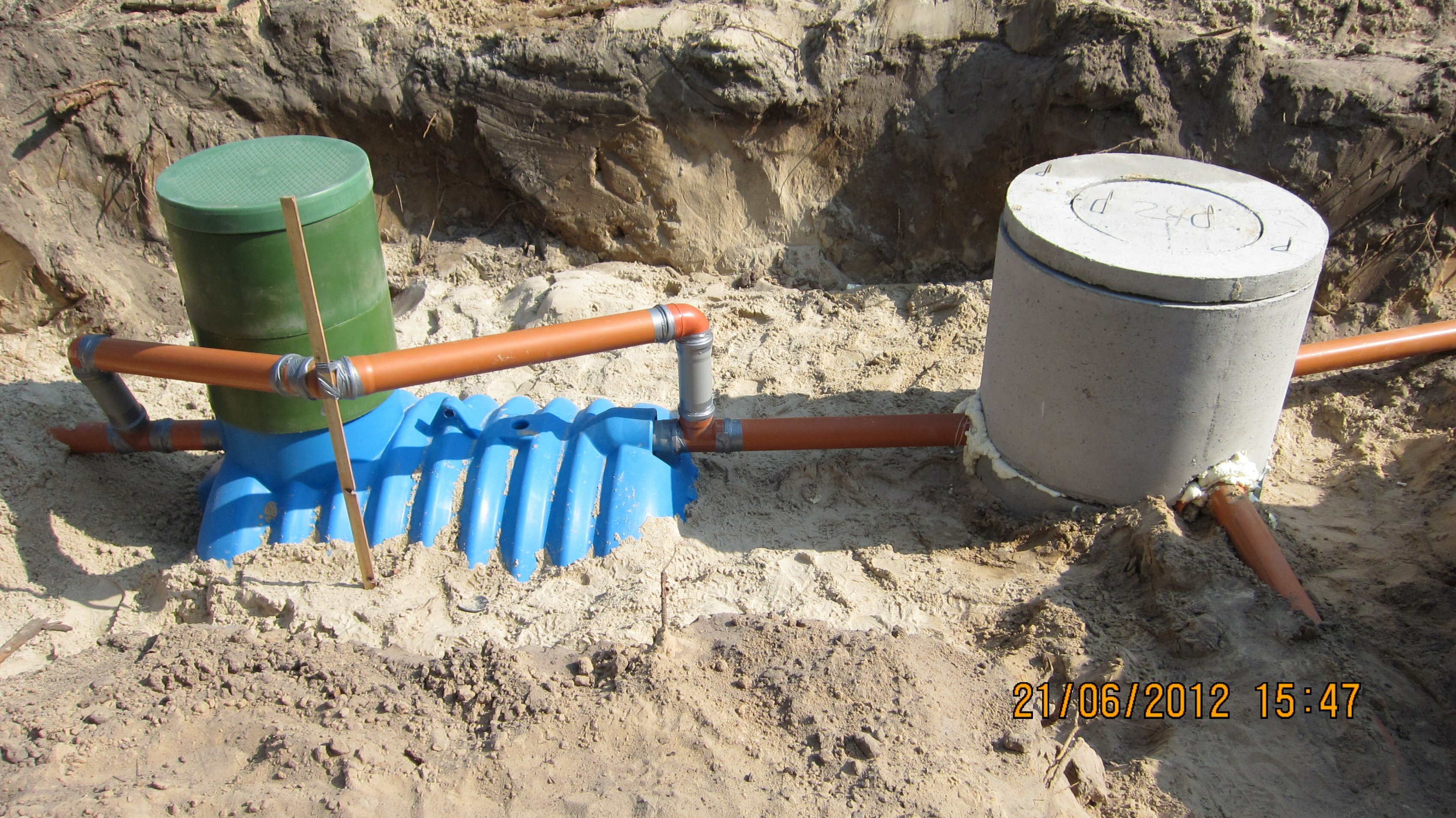

МаТраС Опубліковано: 17 червня 2025 Поділитись Опубліковано: 17 червня 2025 15.06.2025 в 00:48, Сарочка сказав: Нема ніякої дилеми. Зробить біля септику ревізію. В цю каналью ви николи сами не будите заглядати. Не знаю, яку ганчірку для умовного засору ви випадково повинні туди змивати( досвід мешканки 1 поверху, там в основному були прокладки, тампони і гінчіркіи, ну ви ж в зравому умі таке робить не будете) то 100 мм каналья не знаю як по іншому забеться . Траса 50 мм кухні « дуже економний домогосподарки( миття вручну посуду холодною водою-40 гр в малому обʼємі екологічними засібамі, чистячих средства+ рокі десь 7-8) в с окупності дадуть повне запечатання труб таке, що навіть соляна кислота не працює, то буде розвага суто хлопцями з послугою « відновлення діаметру труб» і ви їх самі точно не відновите , щоб ви не робили самостійно. . І якщо даже так, то це станеться років через 10. То не робить довгих трас з кухні малого лиаметру, купить посудомийку, бо жодна людина таких температур не тримає. На останок зробить ревізію для заспокоєння біля септику для зворотного входу від траси до дому і забудьте от це от все. Я теж жалію, що зробив 50 мм на кухні. Десь разів 5 в рік займаюсь хернею. І траса там не проста, тому це не 5 хв. Важко гарно пробити швидко Посилання на коментар Поділитися на інших сайтах More sharing options...
Vstar Опубліковано: 17 червня 2025 Поділитись Опубліковано: 17 червня 2025 Також дізнався, що для кухні труба 50мм то мало, але було пізно. Поки проблем не було, а час покаже. Використовую посудомийку, також є подрібнювач харчових відходів. Прихований текст Харчові відходи в смітник не викидаю взагалі, все в септик через ту саму 50мм 1 Посилання на коментар Поділитися на інших сайтах More sharing options...
andry07 Опубліковано: 17 червня 2025 Поділитись Опубліковано: 17 червня 2025 3 часа назад, МаТраС сказал: Я теж жалію, що зробив 50 мм на кухні. Така ж фігня. На другий рік після переїзду довелося чистити. Посилання на коментар Поділитися на інших сайтах More sharing options...
Сарочка Опубліковано: 18 червня 2025 Поділитись Опубліковано: 18 червня 2025 Не хочу хвастаться, Але так само дотянула до кухні 50 мм. Але в мене підключена посодумийка, даже зовсім не , так, як я міркувала, і рахувала при закладці труб, опинилась взагалі не в тому місті, тому через сифон підключено під раковиною. І от можливо через це, що я мию посуд 1-2 рази на добу, температурою 65 і більше, я ще даже сифон за 7 років не почистила жодного разу. Жодного средства для про чистки труб не було використано. Але, вручну , майже нічого не мию, якщо ополсківаю посуд, перед посудомийкою, то тількі дуже гарячою водою. То температура для жиру і миючих такі мабуть має значення. ИМХО -Чисто на міркування над проблемами. 4 Посилання на коментар Поділитися на інших сайтах More sharing options...
allanek Опубліковано: 20 червня 2025 Поділитись Опубліковано: 20 червня 2025 18.06.2025 в 22:34, Сарочка сказав: І от можливо через це, що я мию посуд 1-2 рази на добу, температурою 65 і більше, я ще даже сифон за 7 років не почистила жодного разу. Жодного средства для про чистки труб не було використано. Але, вручну , майже нічого не мию, якщо ополсківаю посуд, перед посудомийкою, то тількі дуже гарячою водою. То температура для жиру і миючих такі мабуть має значення. ИМХО -Чисто на міркування над проблемами. Можу не тільки розповісти, ще і показати. Про кухню. Саме слабке місце, це розташування посудомийки відносно раковини та каналізації. Посудомийка навпроти раковини (фото 1,2,3). Але з 2017 по 2024 рік все, як новеньке. Бо робила все те, що Аня написала. За виключенням того, що тарілки змивала не водою, а витирала паперовим рушником перед тим, як покласти в посудомийку. І ніякої прочистки чи проблем взагалі не було. Стосовно ревізії. Вона в мене була. Не могла не бути, бо септик один, в який йшли труби з двох будинків. Тому зробили (фото 4). З 2012р по 2024рік заглядали в ту ревізію тільки раз. Коли сантехник, консультант форуму Корні впендьорив тунелі Граф в якості дренажу. Через 2 роки тунелям настав гаплик, тому переробили дренаж і забули про проблему. То і був випадок, коли заглядали в ту ревізію. Труби були чистенькі тоді, такими залишилися і в 2024 році. Я все це до чого. По фото видно, що не самі прості рішення. І ніяких проблем. Звісно, при умові, що є розуміння, як поводитися з оцим всім "господарством". Може це трохи заспокоїть та дасть поштовх при прийнятті рішень не робити зайвого. Посилання на коментар Поділитися на інших сайтах More sharing options...

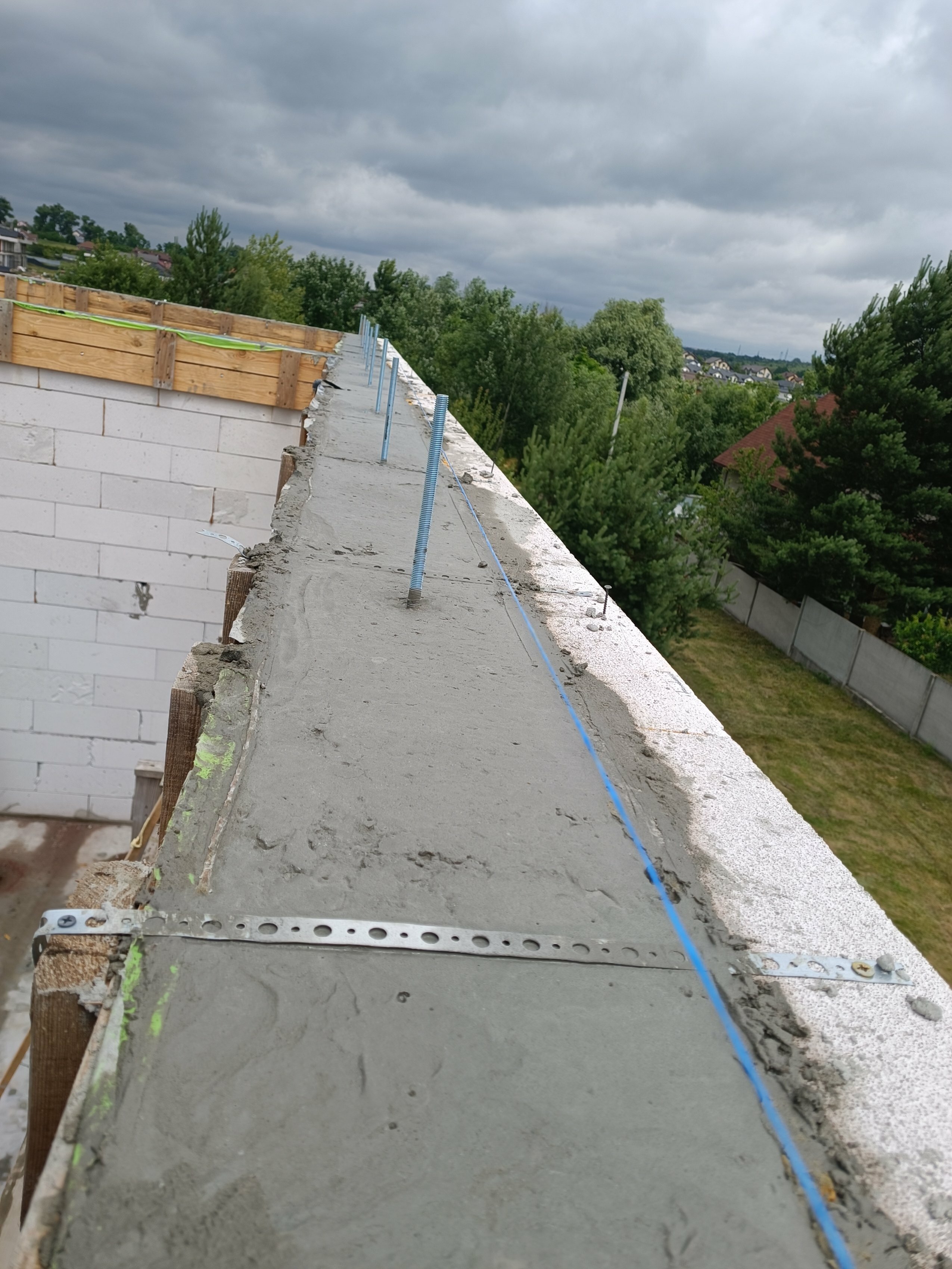

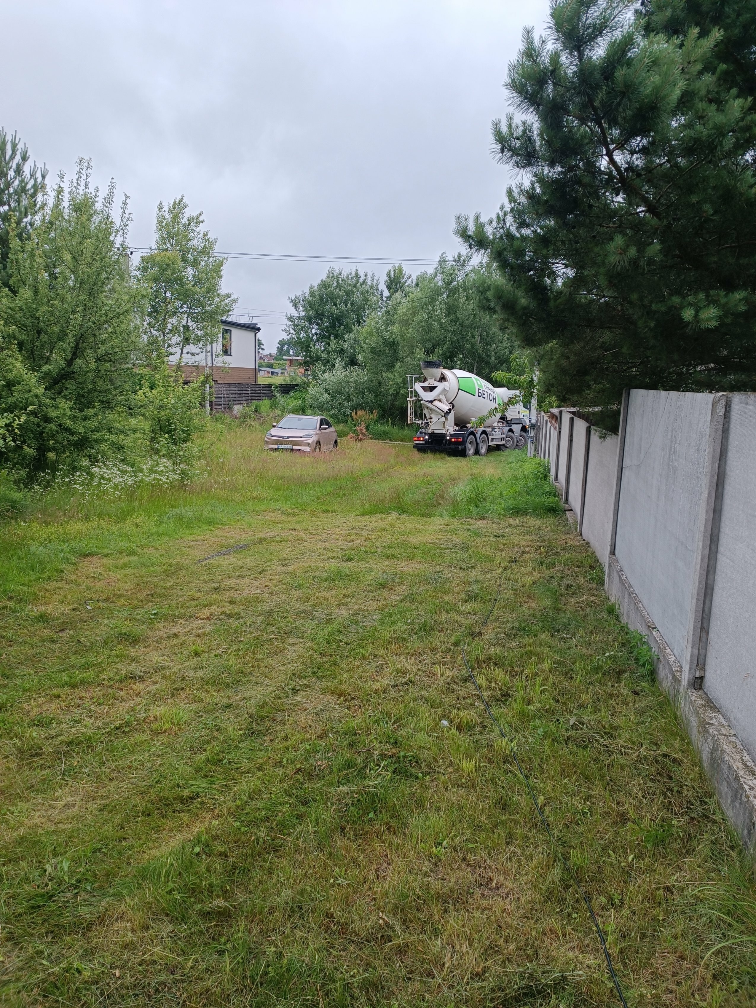

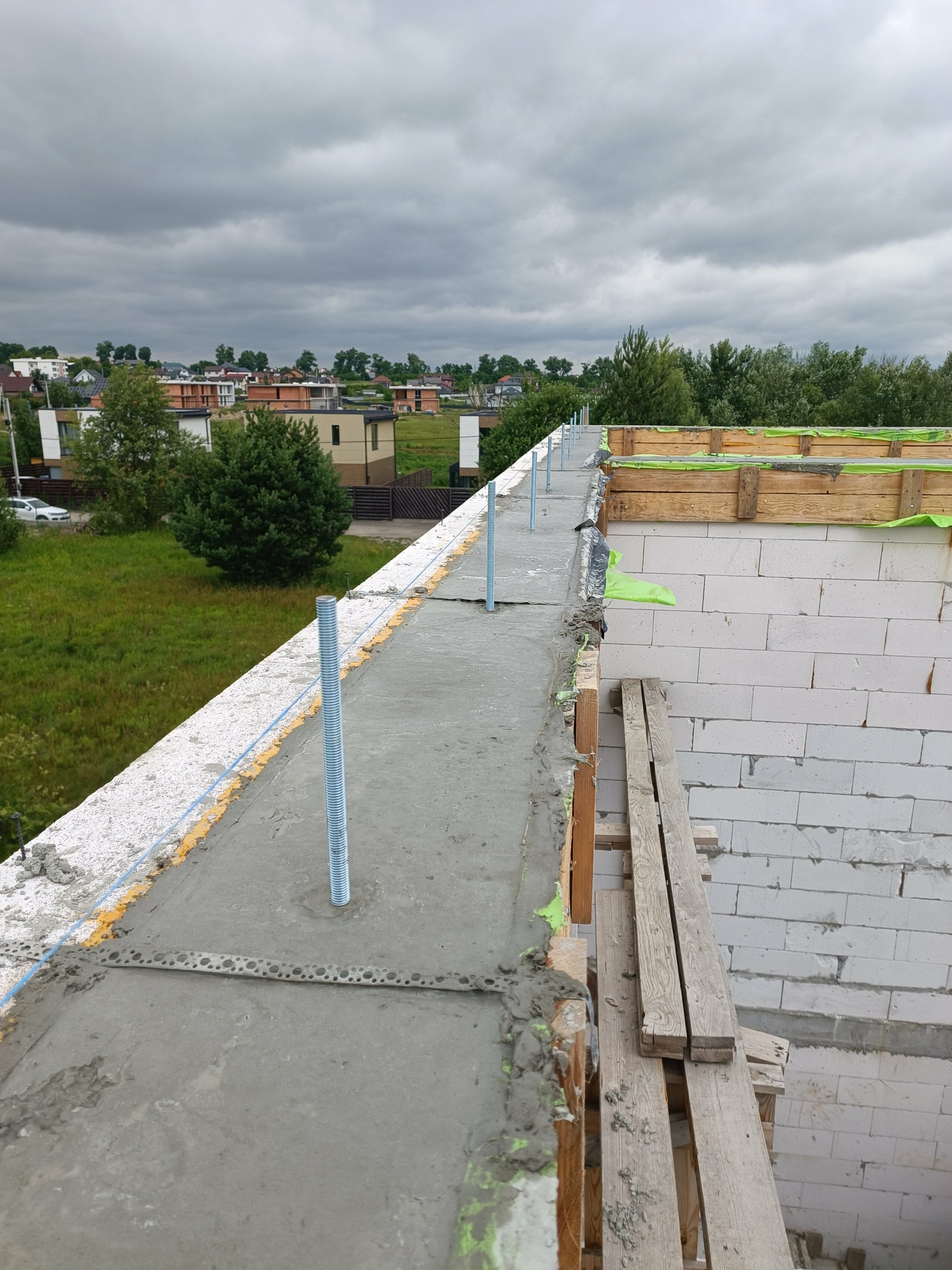

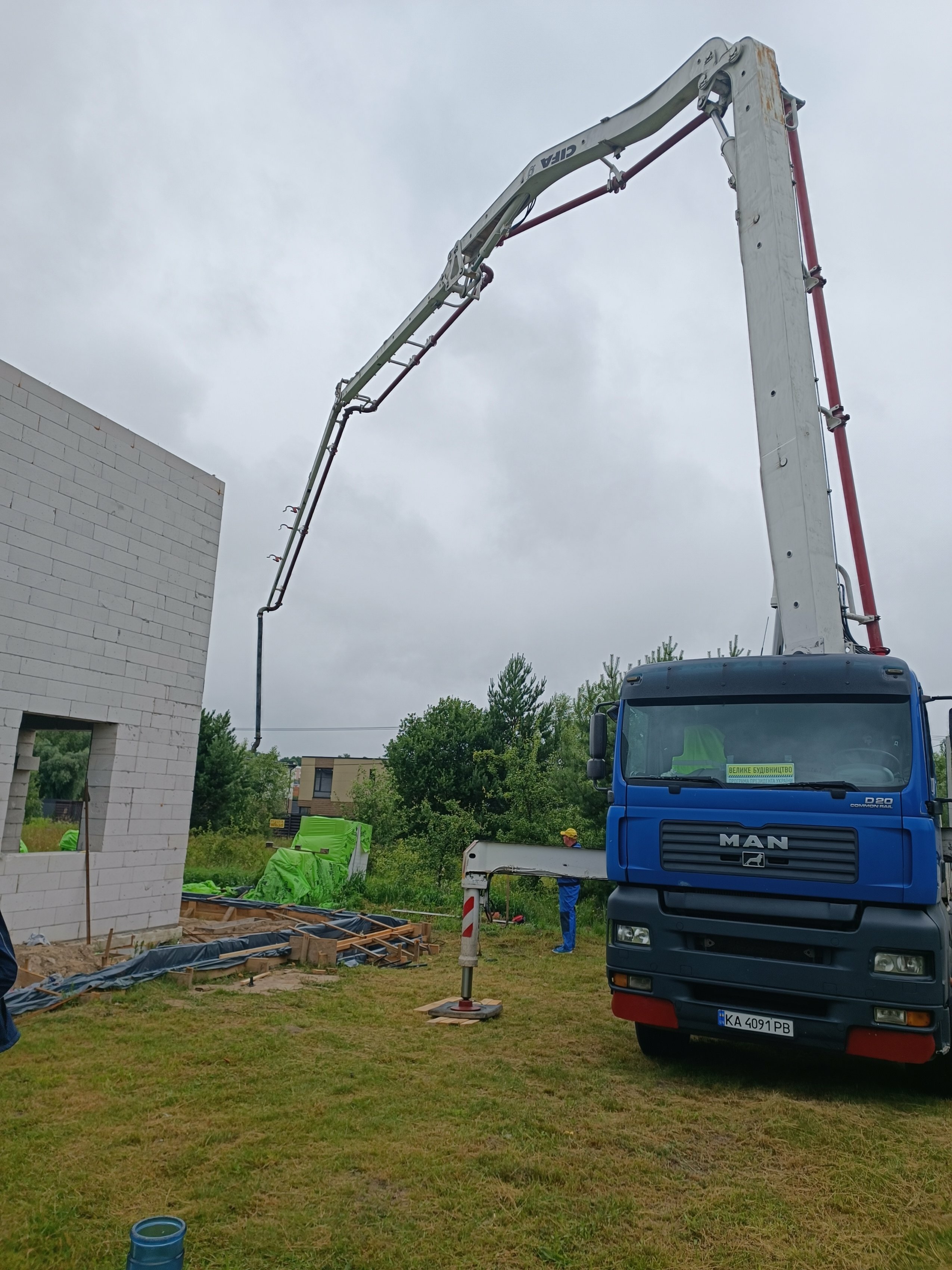

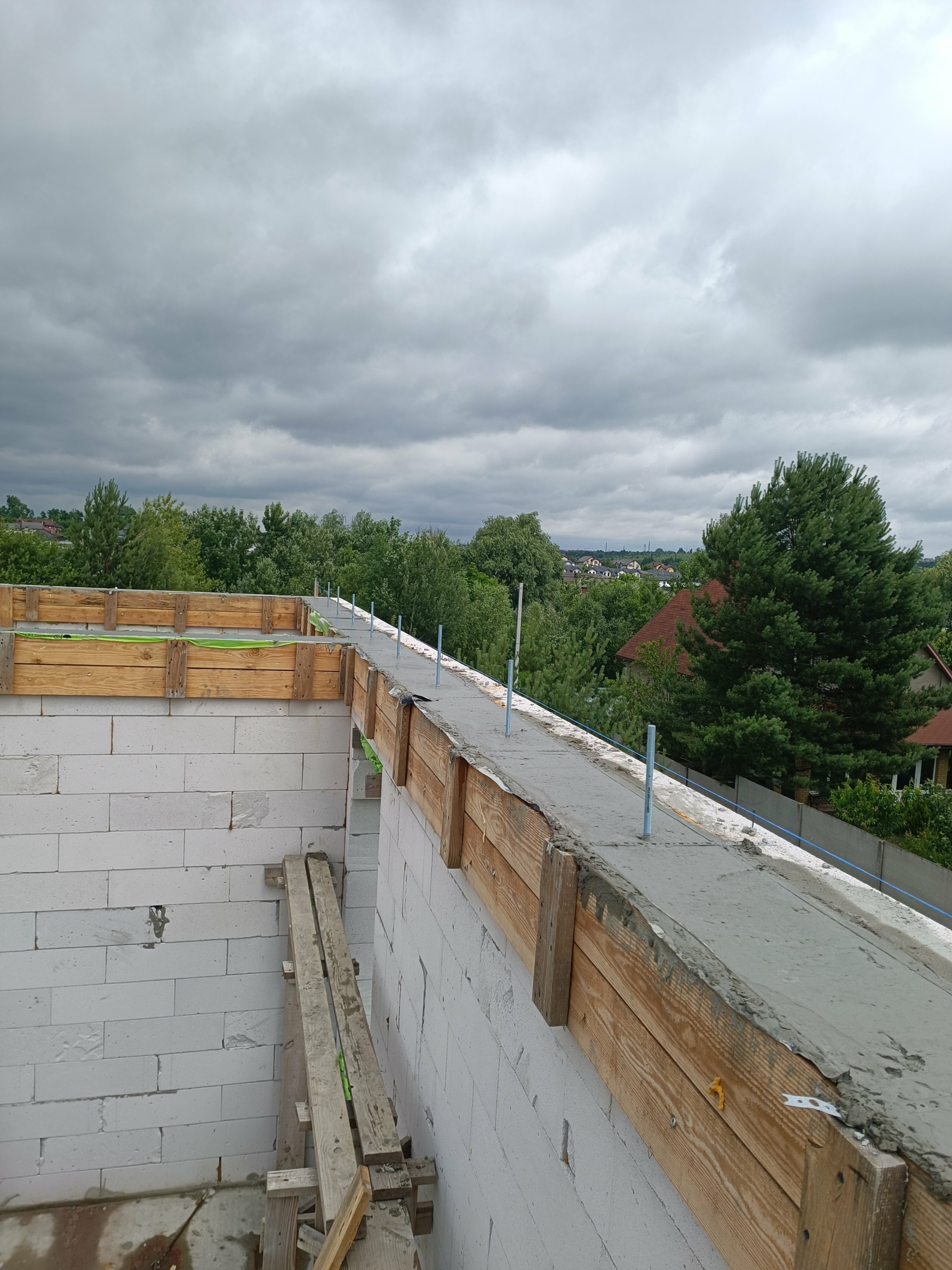

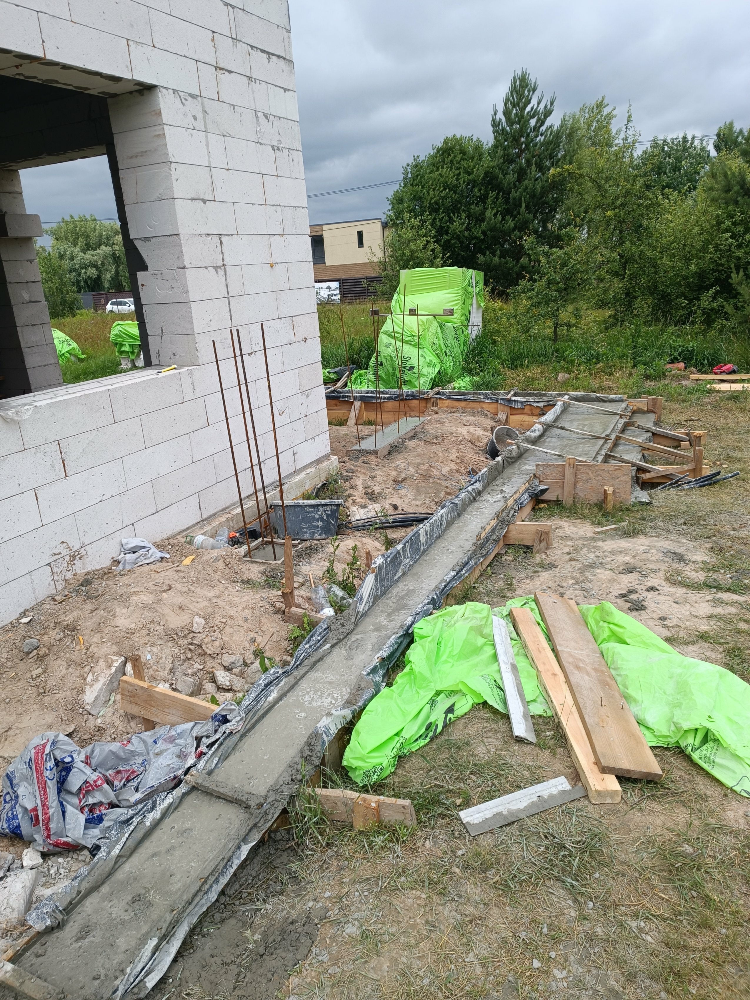

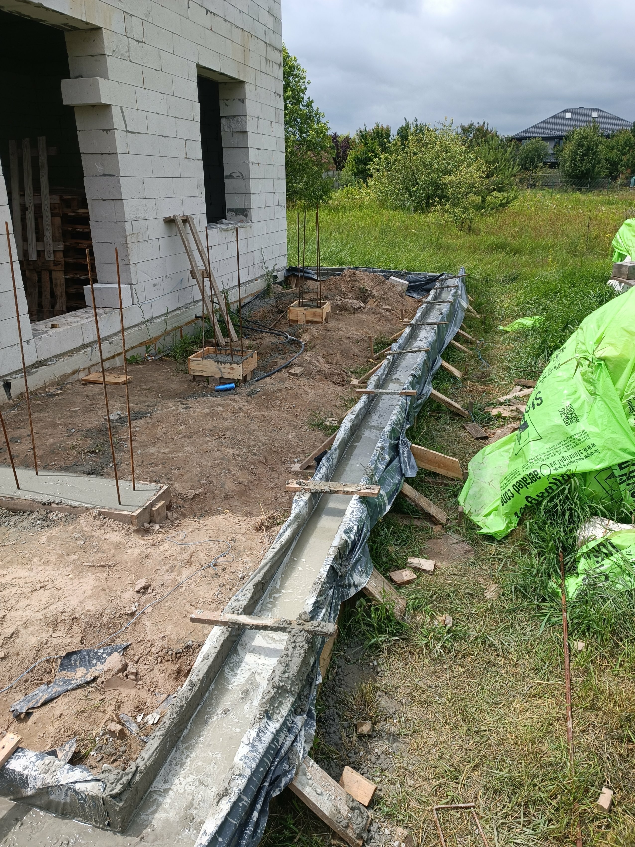

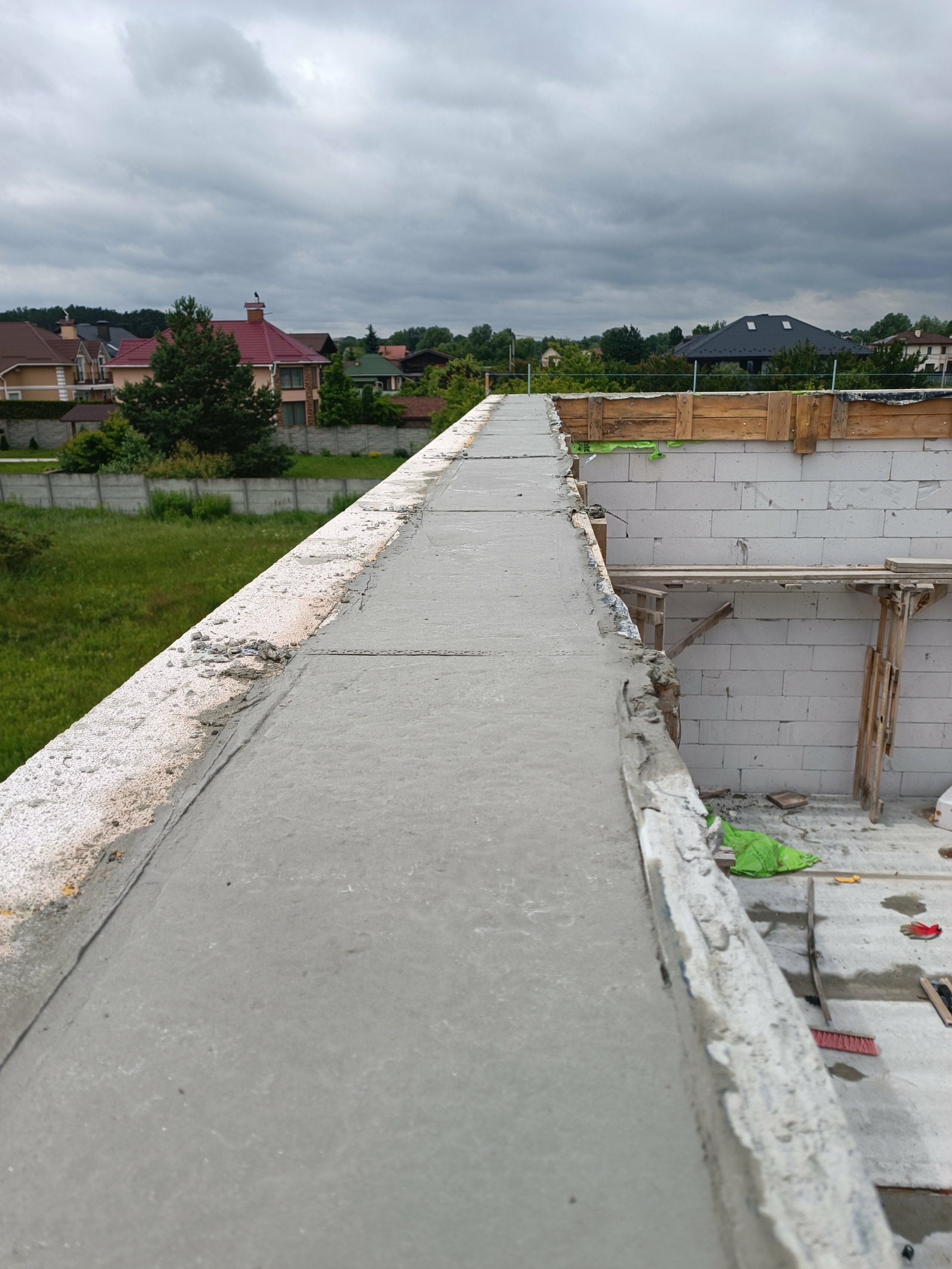

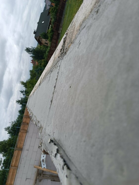

dragon200 Опубліковано: 23 червня 2025 Автор Поділитись Опубліковано: 23 червня 2025 Можна меня видихати:) Справу зроблено, все залито. Все прошло гладко. По часу на заливку армопояса і фундамента ппішла рівно година. Потім ще 4 години все виводились в ідеал Бетон брав 250 Р4 - 2890грн за куб. Бетононасос - тут терема історія, розборос цін був від 7.5 до 11 тис грн. Я брав за 7800грн. Саме важке було вивести армопояс в ідеалі, але я із цією задачею справився на 95%. Потім буде більш зрозуміло як зніму опалубку. Шпильки вставляв у вже залитий армопояс. Брав М14 8.8 клас міцності. 4 Посилання на коментар Поділитися на інших сайтах More sharing options...
andry07 Опубліковано: 23 червня 2025 Поділитись Опубліковано: 23 червня 2025 59 минут назад, dragon200 сказал: Шпильки вставляв у вже залитий армопояс на шпильку хоч шайбу з гайкою накрутили? Посилання на коментар Поділитися на інших сайтах More sharing options...
standov Опубліковано: 23 червня 2025 Поділитись Опубліковано: 23 червня 2025 нічосе у вас "ділекатний" міксер, навіть газон не потоптав. Посилання на коментар Поділитися на інших сайтах More sharing options...
dragon200 Опубліковано: 24 червня 2025 Автор Поділитись Опубліковано: 24 червня 2025 (змінено) В 23.06.2025 в 18:04, andry07 сказал: на шпильку хоч шайбу з гайкою накрутили? А як по іншому можна? Змінено 24 червня 2025 користувачем dragon200 1 Посилання на коментар Поділитися на інших сайтах More sharing options...

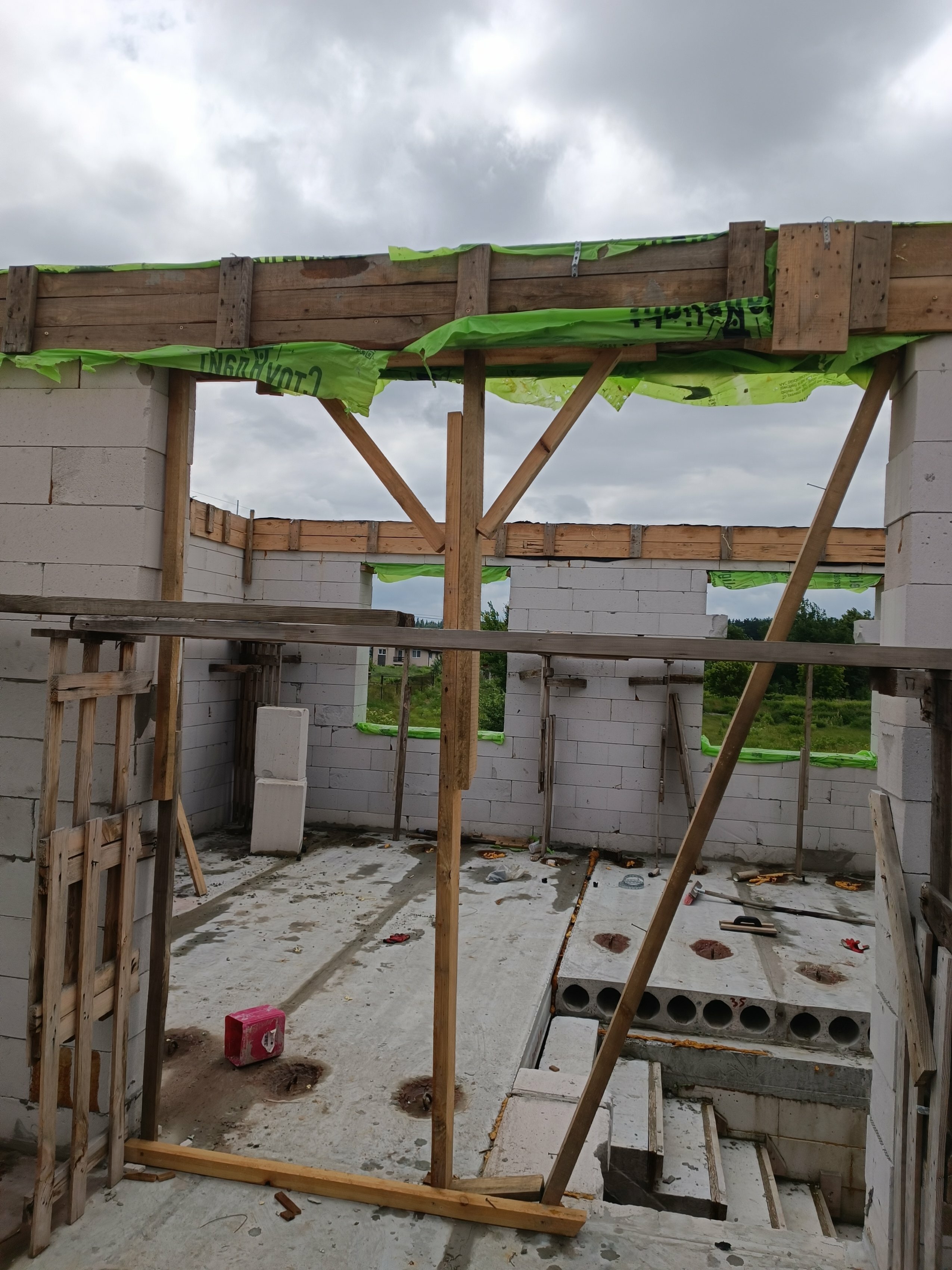

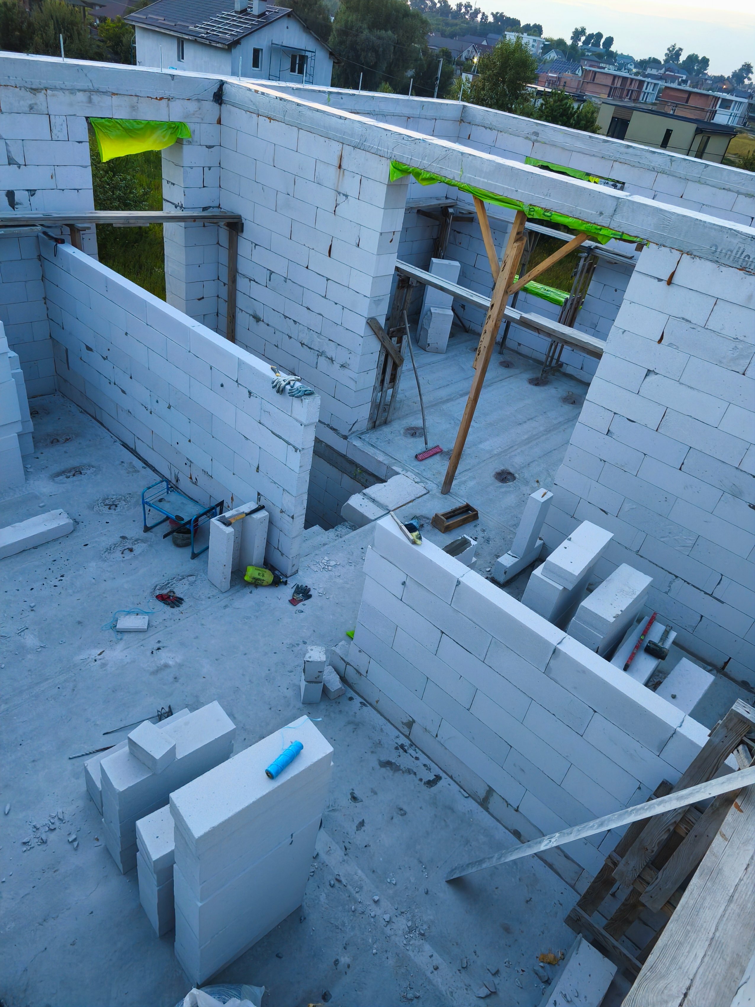

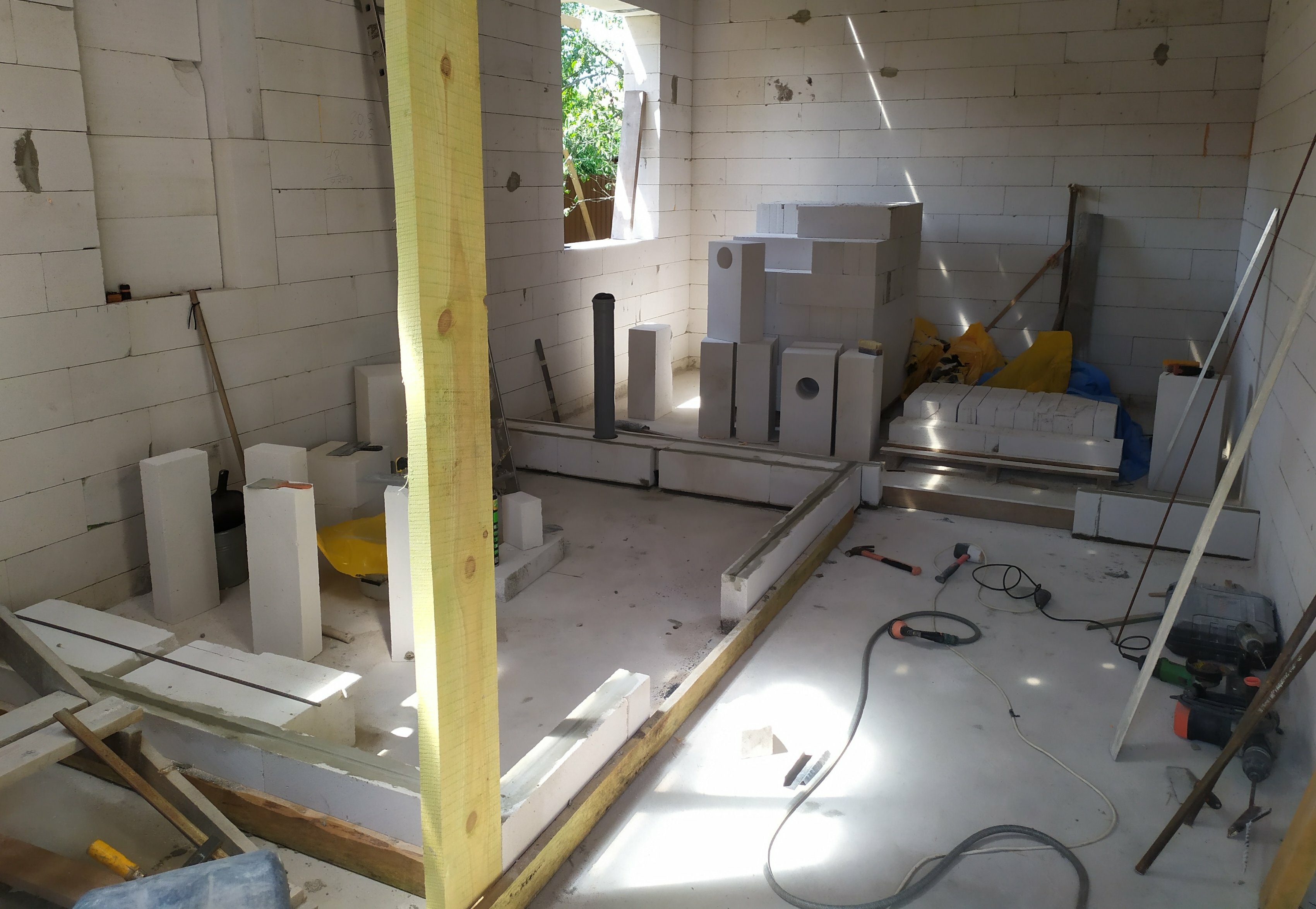

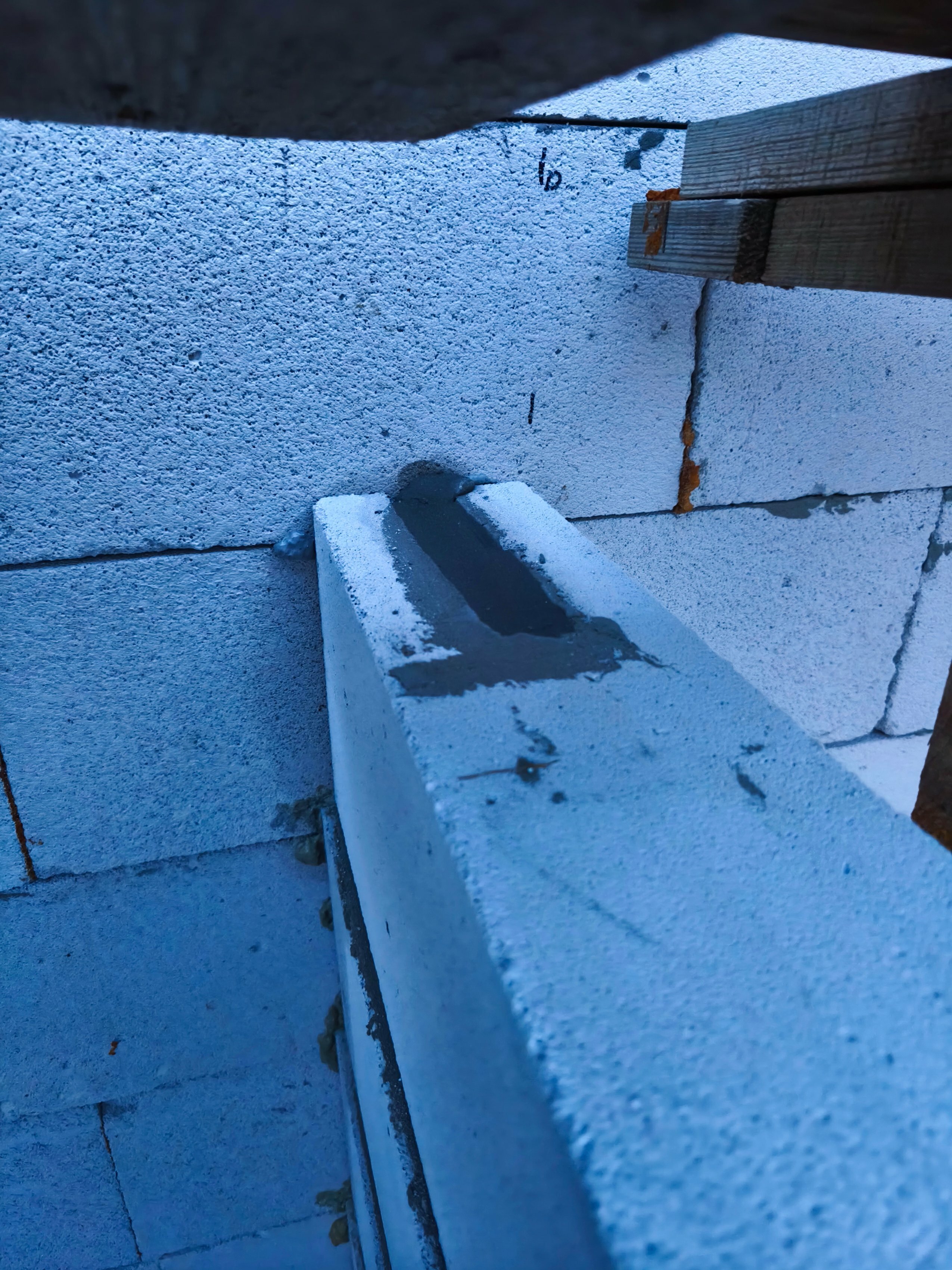

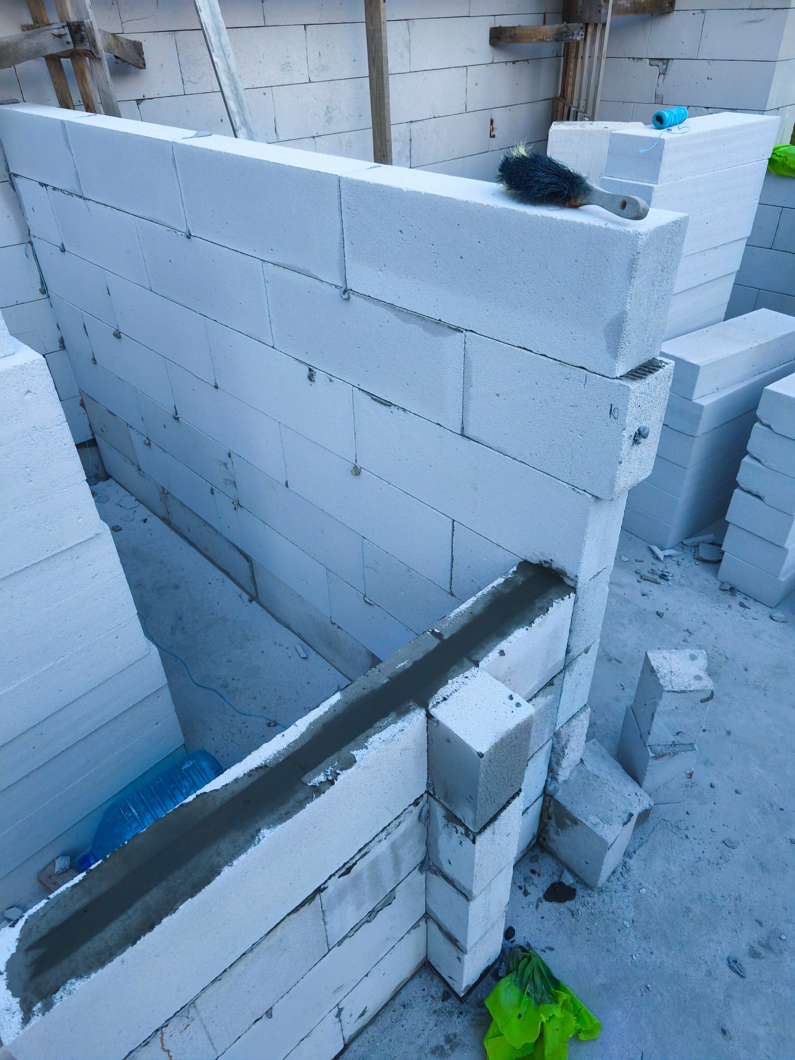

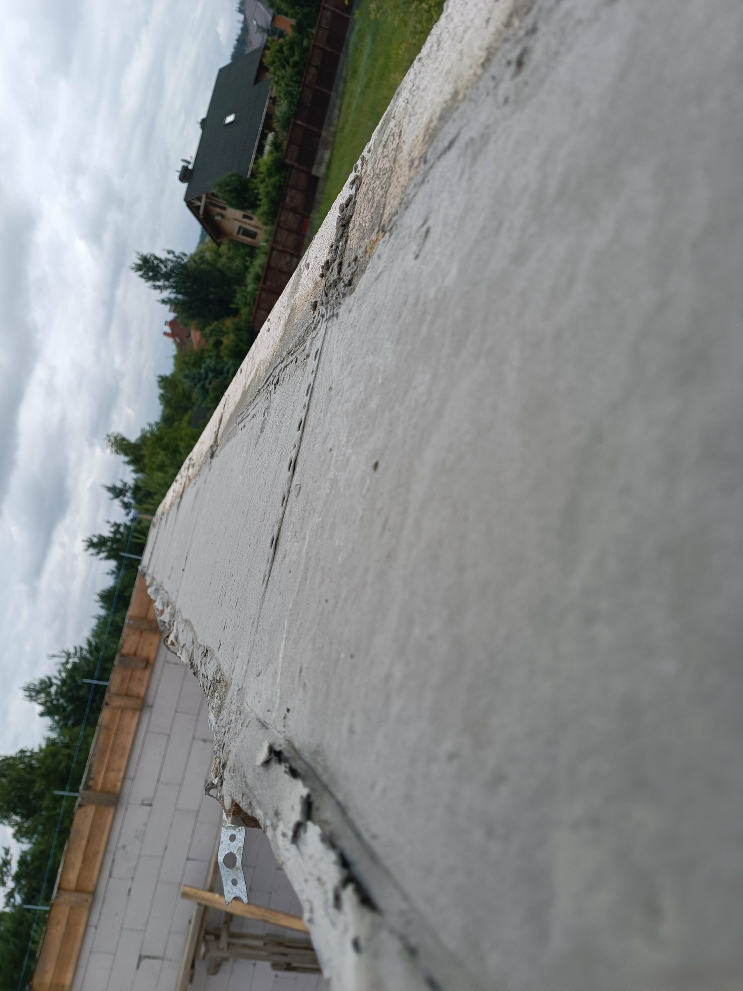

dragon200 Опубліковано: 27 липня 2025 Автор Поділитись Опубліковано: 27 липня 2025 Будівництво йде в'яло, в зв'язком із відсутністю коштів. 👌🫰🫰🫰 Замовив газоблок для внутрішніх перегородок 120мм 3400 куб + доставка 4тис Почав гнати стіни на 2му поверсі на, вони також будуть слугувати додатковою точкою опори для перекриття. Ох це і гемор! Набагато легше було гнати 400й і 300й блок . За рахунок того що вони маленькі - гуляють дай Боже в ліво право і по вертикалі. Поклав 3 ряди НА ОКО в там вже на 1 см завал. Почав вирівнювати в воно не вирівнюється) виявилось що там вертикаль гуляє від мінімального зусилля. Короче тяжко йде, але вже наче навчився. До стіни кріпив через арматуру, попередньо заповнивши отвір розчином, гадаю так набагато краще ніж ліпити пластині від гіпсокартону Посилання на коментар Поділитися на інших сайтах More sharing options...

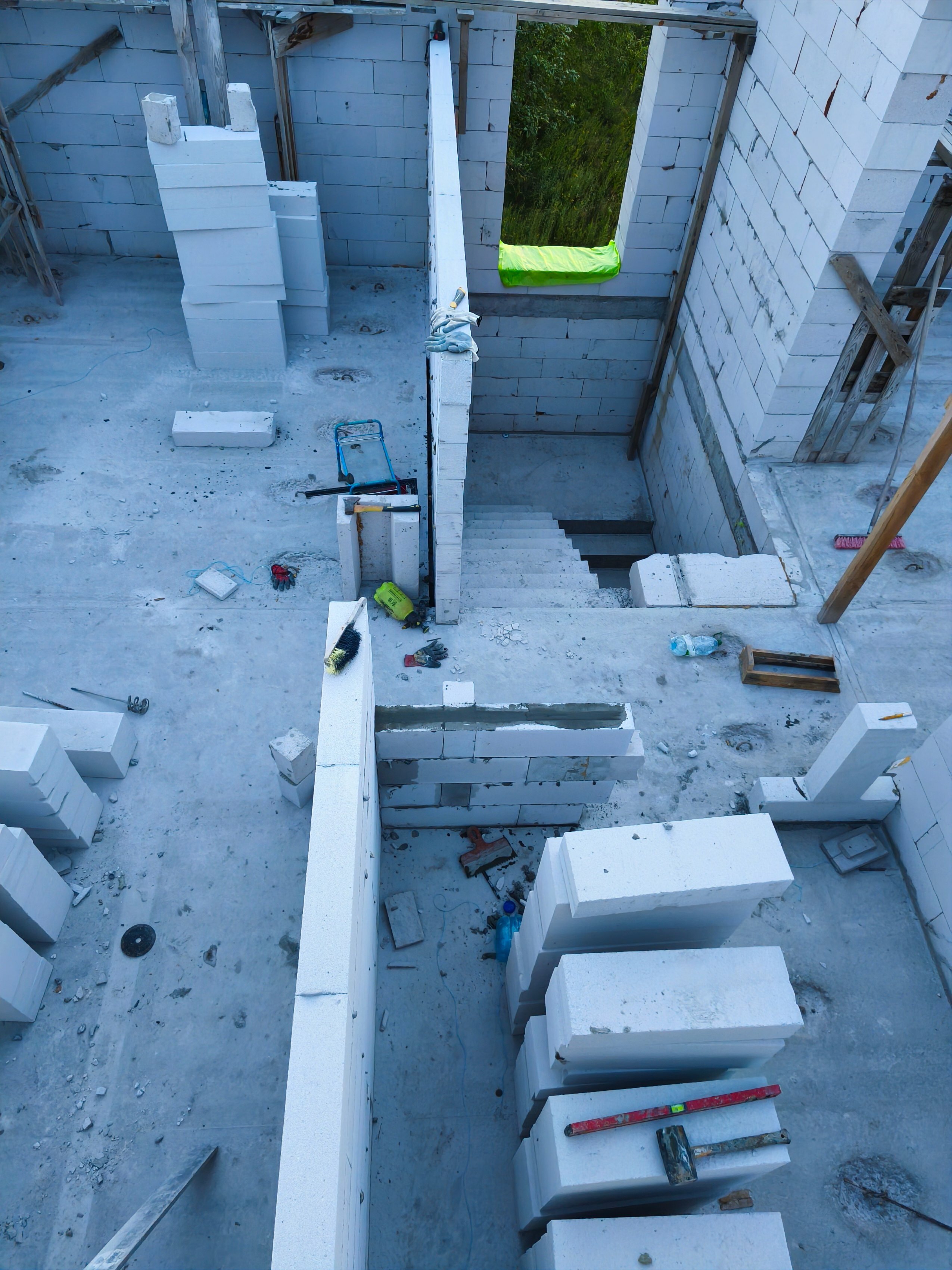

dragon200 Опубліковано: 27 липня 2025 Автор Поділитись Опубліковано: 27 липня 2025 🐸Питання до знаків. Багато хто кладе 100й блок на рубероїд, відповідно немає щеплення із основою, підлогою, як ті стіни стоять? Я робив без рубероїда, але з одної сторони там де нема основної стіни, пішла мікротрішина внизу там де ЦПС/блок, так на 2м стіни заввишки ту стіну прямо видно як хитає якщо дати хороше зусилля... І це при тому що 80% добре приклеїлось до підлоги. В з рубероїдом як? Там стіна впаде просто якщо на неї опертися ? Посилання на коментар Поділитися на інших сайтах More sharing options...
ЯД Опубліковано: 27 липня 2025 Поділитись Опубліковано: 27 липня 2025 Ну я так понимаю они пока что у вас не связаны с чем либо, в плане только пол и одна стена? Я думаю как эти 2 перегородки соединятся над проёмом - будут устойчивее. У себя делал из 400блока на ребро, толщина перегородки получается 200. Без рубероида на плите. Первый ряд на раствор Посилання на коментар Поділитися на інших сайтах More sharing options...
dragon200 Опубліковано: 27 липня 2025 Автор Поділитись Опубліковано: 27 липня 2025 1 минуту назад, ЯД сказал: Ну я так понимаю они пока что у вас не связаны с чем либо, в плане только пол и одна стена? Я думаю как эти 2 перегородки соединятся над проёмом - будут устойчивее. У себя делал из 400блока на ребро, толщина перегородки получается 200. Без рубероида на плите. Первый ряд на раствор так, + зверху буду лити ще армопояс см 10- 15 Посилання на коментар Поділитися на інших сайтах More sharing options...
andry07 Опубліковано: 27 липня 2025 Поділитись Опубліковано: 27 липня 2025 37 минут назад, dragon200 сказал: так, + зверху буду лити ще армопояс см 10- 15 армопояс зверху перегородок? Що за маячня? Якщо ширина 120мм то краще було брати цеглу. 4 Посилання на коментар Поділитися на інших сайтах More sharing options...
ЯД Опубліковано: 27 липня 2025 Поділитись Опубліковано: 27 липня 2025 Армопояс над перегородками - лишнее, в нем нет смысла 1 Посилання на коментар Поділитися на інших сайтах More sharing options...
andrey_ka Опубліковано: 27 липня 2025 Поділитись Опубліковано: 27 липня 2025 2 години тому, dragon200 сказав: За рахунок того що вони маленькі - гуляють дай Боже в ліво право і по вертикалі. Поклав 3 ряди НА ОКО в там вже на 1 см завал. Для такої кладки варто ставити упорну дошку. Виставляєте її у двох вертикалях по рівню і далі просто притуляєте до неї блоки. Можна навіть в процесі кладки блоки до неї фіксувати саморізами. Ось це неправильно , має бути перев`язка. 2 години тому, dragon200 сказав: Багато хто кладе 100й блок на рубероїд, відповідно немає щеплення із основою, підлогою, як ті стіни стоять? Нормально стоять , без проблем. 1 Посилання на коментар Поділитися на інших сайтах More sharing options...
dragon200 Опубліковано: 28 липня 2025 Автор Поділитись Опубліковано: 28 липня 2025 9 часов назад, andrey_ka сказал: має бути перев`язка. Так, знаю) вона буде, але з середини стіни🐸 1 Посилання на коментар Поділитися на інших сайтах More sharing options...
tansss Опубліковано: 28 липня 2025 Поділитись Опубліковано: 28 липня 2025 (змінено) 16 часов назад, andry07 сказал: армопояс зверху перегородок? Що за маячня? вот почему его в данном случае нуна делать... 18 часов назад, dragon200 сказал: Почав гнати стіни на 2му поверсі на, вони також будуть слугувати додатковою точкою опори для перекриття. п.с. ТС, не надо "гнать" стены, спокойненько устанавливайте блоки и фсё получится. Змінено 28 липня 2025 користувачем tansss 1 Посилання на коментар Поділитися на інших сайтах More sharing options...
ЯД Опубліковано: 28 липня 2025 Поділитись Опубліковано: 28 липня 2025 Да, так получается, что армопояс таки нужен Посилання на коментар Поділитися на інших сайтах More sharing options...
