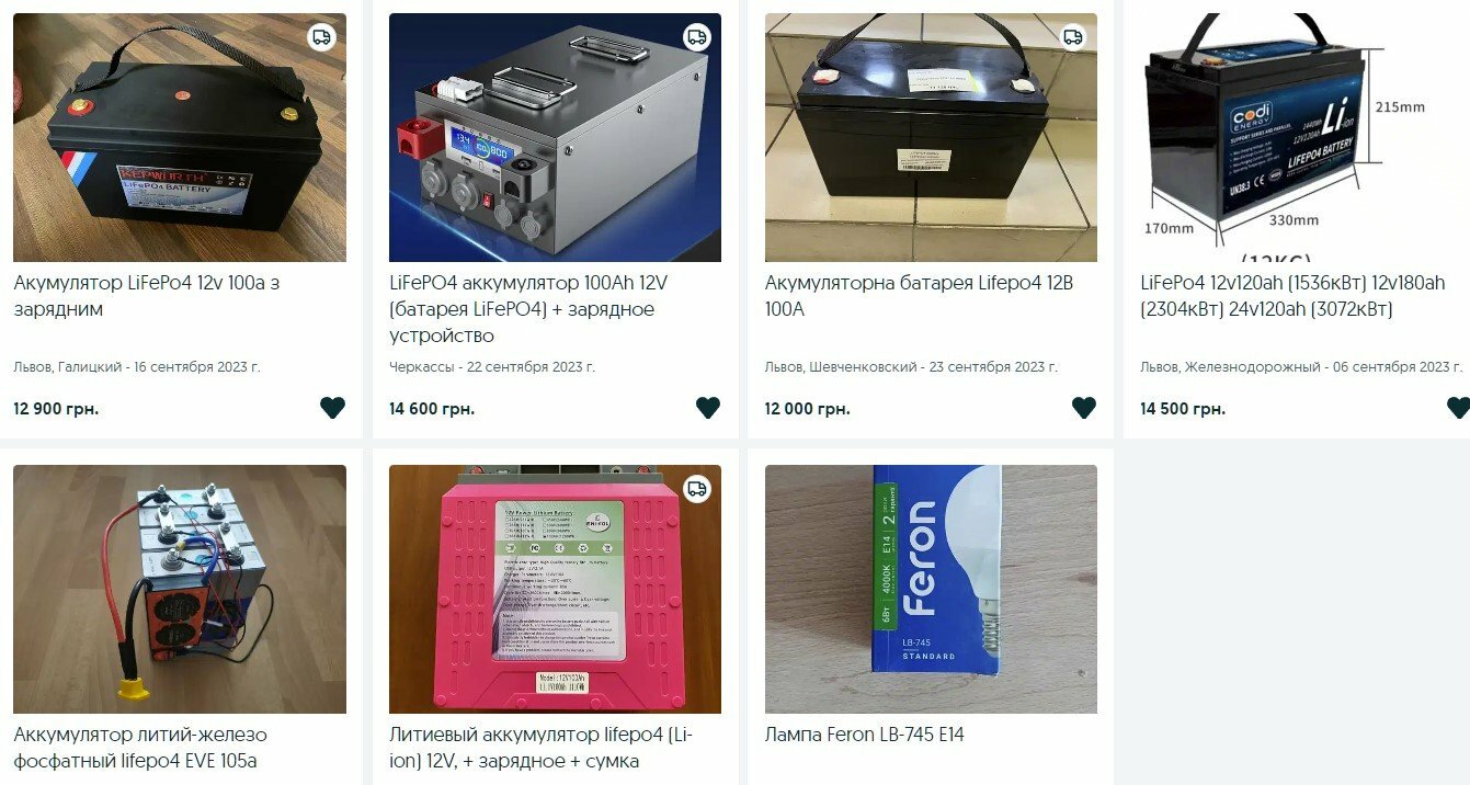

gidron69 Опубліковано: 24 вересня 2023 Поділитись Опубліковано: 24 вересня 2023 Подскажите желающему рыбку сьесть:) какой из этих аккумуляторов более менее можно брать? Литиевый(красный)наверное точно нет,мало циклов за такую цену... Посилання на коментар Поділитися на інших сайтах More sharing options...

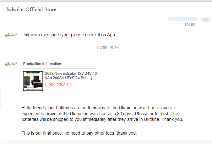

vovarpd Опубліковано: 24 вересня 2023 Поділитись Опубліковано: 24 вересня 2023 (змінено) Я би взяв такий (якби не взяв гелеві минулого року, а зараз їх продавати вже недоцільно за півціни, тому певно ще цю зиму теж послужать, хоча ще не вирішив остаточно, і думаю ще з тими jsdsolar), є принаймні огляди на ютубі, кажуть нормально зроблений, ну не на 5 балів але норм. Та і фірма достатньо серйозна, не одноденка. Пару тижнів назад продавець мені в приваті обіцяв що скоро будуть в Києві на складі і більше ніяких мит платити нетреба і довго чекати теж. 300 долярів за 12v100 непогана ціна. www.aliexpress.com/item/1005005309339650.html Змінено 24 вересня 2023 користувачем vovarpd 1 Посилання на коментар Поділитися на інших сайтах More sharing options...
gidron69 Опубліковано: 24 вересня 2023 Поділитись Опубліковано: 24 вересня 2023 35 минут назад, vovarpd сказал: www.aliexpress.com/item/1005005309339650.html Ну такие есть на ОЛХ тоже,правда немного дороже-15500-16000...Чем они лучше вышеуказанных? Посилання на коментар Поділитися на інших сайтах More sharing options...
dneprstab Опубліковано: 24 вересня 2023 Поділитись Опубліковано: 24 вересня 2023 8 часов назад, gidron69 сказал: Подскажите желающему рыбку сьесть:) какой из этих аккумуляторов более менее можно брать? Литиевый(красный)наверное точно нет,мало циклов за такую цену... Рожевий дуже схожий на Wekender. Недоліки - якщо бмска у захист піде по струму або ж по розряду , то активувати доводидься розбирати і робити йому реанімацію 2 Посилання на коментар Поділитися на інших сайтах More sharing options...
gidron69 Опубліковано: 24 вересня 2023 Поділитись Опубліковано: 24 вересня 2023 (змінено) Вроде Kepworth и Codi Energy тоже не последние фирмы по производству аккумуляторов для кемперов...Розовый не Викендер,какой то KWI,но внешне похож... Змінено 24 вересня 2023 користувачем gidron69 Посилання на коментар Поділитися на інших сайтах More sharing options...

vovarpd Опубліковано: 25 вересня 2023 Поділитись Опубліковано: 25 вересня 2023 (змінено) 12 годин тому, gidron69 сказав: Ну такие есть на ОЛХ тоже,правда немного дороже-15500-16000...Чем они лучше вышеуказанных? напевно нічим особо крім ціни. Питання стояло про рибку, ціна добра (300*37.45 = 11200 грн). В 2023 вони дещо покращили порівняно з 2022, помойму bms. А в 2022 їх повно людей накупило, багато пристрастей було з доставкою, вони контейнер мостом відправили а всім прислали лампочки і типу угода на алі завершена. Але акуми все ж доїхали. Тримав такий в руках, але нажаль потестувати особо не вийшло. 9 годин тому, Dmode сказав: То гівно рідкісне. Так це якась підробка під JSDSolar, там же на початку відео говорять про "подвійну наклейку" поверх синьої наклейки. А синя наклейка це tslwatt і оце мабуть дійсно лайно, воно на алі значно дешевше. там же і в описі до відео вказано "Бренд JSDSOLAR повідомив, що вони не мають відношення до магазину TSLWATT LIFEPO4 Battery Store і до бренду TSLWATT також." Тут головне в погоні за дешевою рибкою не переборщити. А в цьому огляді JSDSolar не все так погано. Комірки ОК, це головне. Є нюанси але понятно що не без них за цю ціну. Якщо купувати то в оф магазині. Змінено 25 вересня 2023 користувачем vovarpd 3 Посилання на коментар Поділитися на інших сайтах More sharing options...

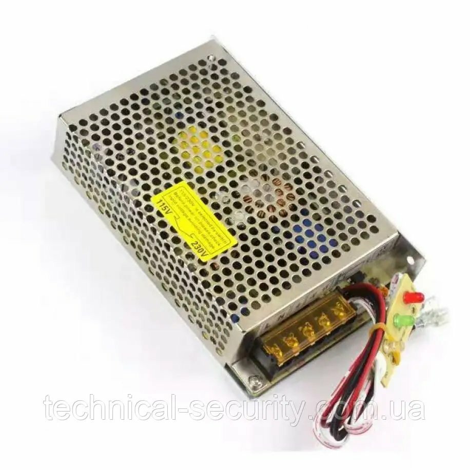

Vladdi Опубліковано: 25 вересня 2023 Поділитись Опубліковано: 25 вересня 2023 В 14.09.2023 в 13:21, newbee2020 сказал: це навіяно переходом на аварійне живлення інтернету повз інвертор. реальне навантаження оптичного медіа конвертору і 2.4ггц роутеру - 4 вт. інвертор холостий хід 0.8А (х24В - 19Вт??). тобто при роботі через інвертор ми втрачаємо в автономності ВТРИЧІ. може я шось не так рахую. також планую відтестити найближчим часом Цю тему вже колись піднімали. Я постив фотки, знайшов одну нашвидкоруч. Існують ДБЖ на 12 або 24В. Вони виглядають як звичайні блоки живлення, але у них додана схема перемикання на батарею та її захисту по низькій напрузі. Ідеально підходить для живлення модемів, роутерів WiFi, ONU, та всього, що живиться від 12 або 24В. Треба тільки порахувати сумарну потужність і вибрати потрібну. У мене таких багато працює, це дуже економне рішення тому, що не потрібно живити інвертор, і це забезпечує тривалу роботу. Є тільки одне "але" - у більшості ток зарядки ввімкнений із самого джерела, тому бажано мати деякий запас. Ну, і, звісно, для великих батарей це теж не зовсім підходить. 1 Посилання на коментар Поділитися на інших сайтах More sharing options...
