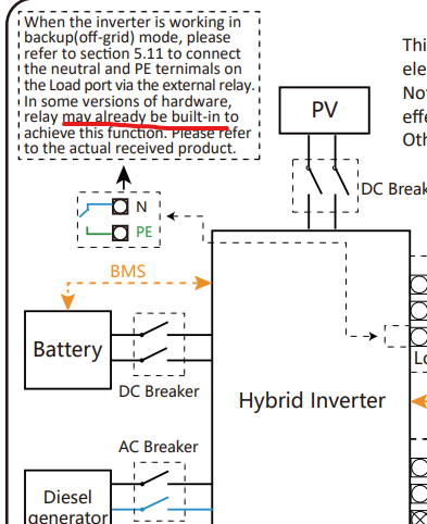

AnMig Опубліковано: 5 годин тому Поділитись Опубліковано: 5 годин тому (змінено) 13.08.2026 в 15:22, МакДо сказав: там АТС вже вбудоване, тому не потрібно городити нічого ззовні. Лише синенькі діпи до верху. по трохи читаю документацію (ту що скачана з сайту). І дещо не дає спокою. В ній показано що замикання N і PE має відбуватися зовнішнім реле. Виходить, що інвертор сам не об'єднує їх, чи це я щось неправильно розумію? Прихований текст Змінено 5 годин тому користувачем AnMig Посилання на коментар Поділитися на інших сайтах More sharing options...
AnMig Опубліковано: 5 годин тому Поділитись Опубліковано: 5 годин тому (змінено) І ще питання. У мене стоїть на вході ПЗВ 30мА. А в інструкції пише, що має стояти не менше 300, бо інвертор буде неправильно працювати. Виходить, що мені треба ПЗВ міняти на 300мА? Алеж для захисту людини має бути 30 🤔 Прихований текст Змінено 5 годин тому користувачем AnMig Посилання на коментар Поділитися на інших сайтах More sharing options...
AnMig Опубліковано: 5 годин тому Поділитись Опубліковано: 5 годин тому (змінено) 8 хвилин тому, AnMig сказав: Виходить, що інвертор сам не об'єднує їх, чи це я щось неправильно розумію? хоча далі пише, що в деяких інверторах реле може бути вбудоване. Що ж, чекатиму на паперову інструкцію, може там щось конкретніше буде писати. Прихований текст Змінено 5 годин тому користувачем AnMig Посилання на коментар Поділитися на інших сайтах More sharing options...
