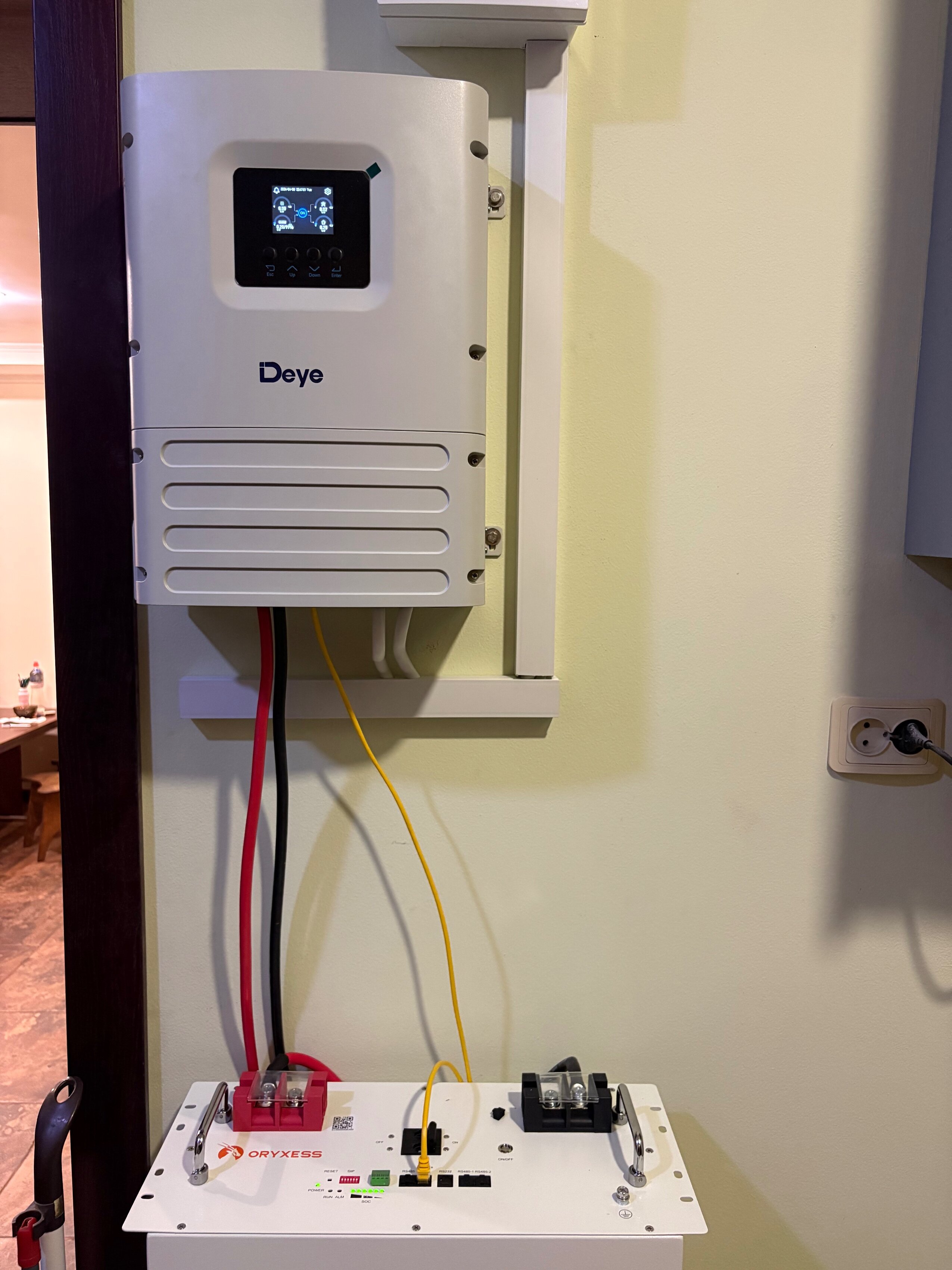

МакДо Опубліковано: 17 вересня Поділитись Опубліковано: 17 вересня Запустили тестю бюджетне 48в ДБЖ на базі оффгрід від дейки та АКБ з нкон. Фотомодулі пізніше 6 Посилання на коментар Поділитися на інших сайтах More sharing options...
