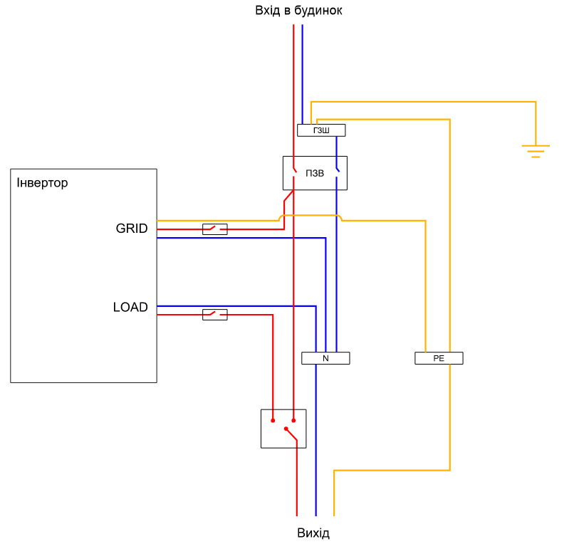

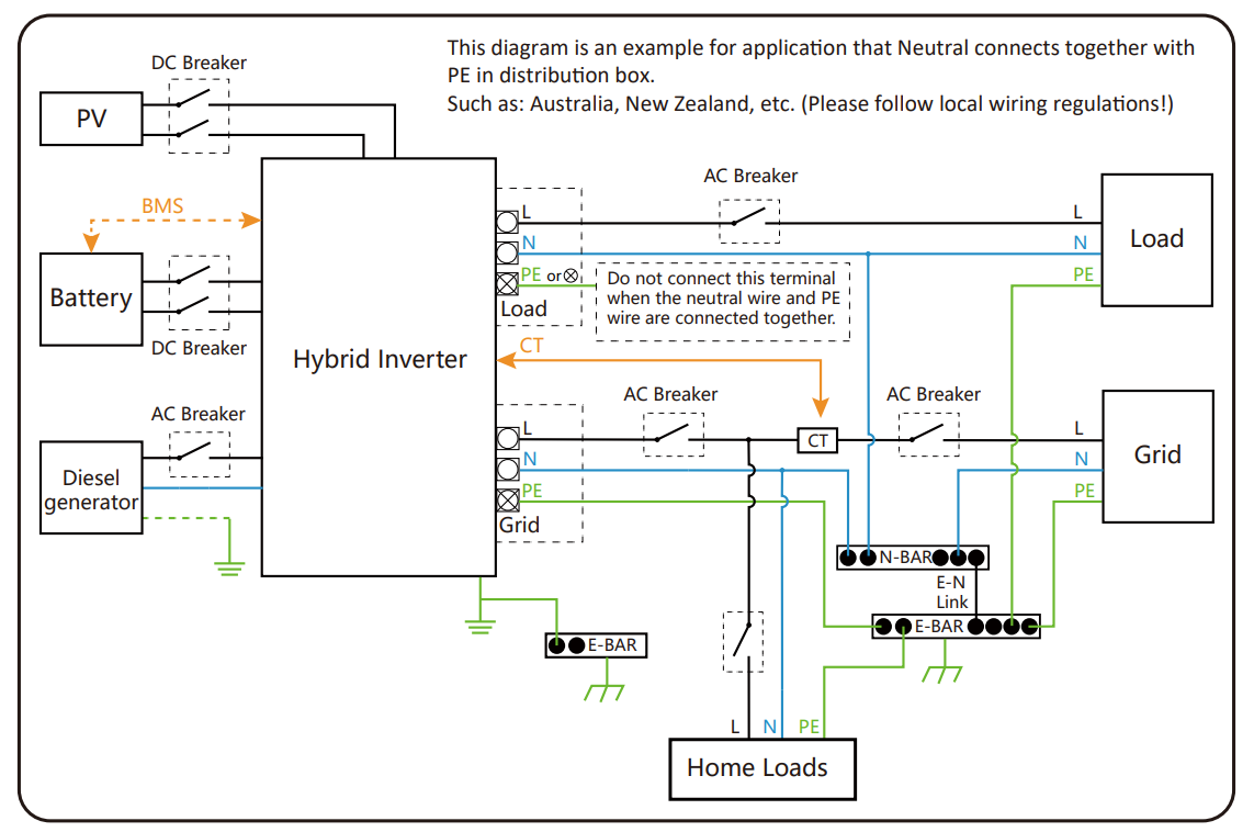

AnMig Опубліковано: 19 серпня Поділитись Опубліковано: 19 серпня Отже в сусідній темі дійшли висновку що треба переходити на TN-C-S і підключати буду по схемі з E-N Link. Згідно схеми, на вході і виході інвертора автомати лише на фазу. І мені не дуже зрозуміло як облаштувати байпас тут. У всіх відео на ютубі ставлять на вхід і вихід двополюсні автомати, а байпас роблять 3-позиційним двополюсним перемикачем I-0-II. Питання: чи можна використати 3-позиційний двополюсний перемикач I-0-II на виході з інвертора (що розмикає і фазу і нуль)? Чи вихідний N завжди повинен бути під'єднаний до нульової шини, незалежно від того чи інвертор живить будинок, чи ні (в байпасі) Прихований текст 1 1 Посилання на коментар Поділитися на інших сайтах More sharing options...
beavis Опубліковано: 19 серпня Поділитись Опубліковано: 19 серпня (змінено) 5 хвилин тому, AnMig сказав: Питання: чи можна використати 3-позиційний двополюсний перемикач I-0-II на виході з інвертора (що розмикає і фазу і нуль)? Чи вихідний N завжди повинен бути під'єднаний до нульової шини, незалежно від того чи інвертор живить будинок, чи ні (в байпасі) якщо всі нулі об'єднаєте, то розривати N перемикачем нема сенсу. Перемикачі є і однополюсні. Змінено 19 серпня користувачем beavis 2 Посилання на коментар Поділитися на інших сайтах More sharing options...
AnMig Опубліковано: 19 серпня Поділитись Опубліковано: 19 серпня Отже чи правильною буде така схема? Прихований текст 2 1 Посилання на коментар Поділитися на інших сайтах More sharing options...
AnMig Опубліковано: 19 серпня Поділитись Опубліковано: 19 серпня (змінено) І останні питання для остаточного розуміння схеми і покупки необхідних комплектуючих і проводів 1. По номіналах. Інструкція каже що для 8-ки на вихід треба 50А автомат. Для генератора 50А автомат. Але в мене немає навантаження на виході яке б вимагало 50А автомата. Максимум 25. На вході в будинок у мене 32А автомат стоїть. А після інвертора взагалі планую поставити ПЗВ 30мА на 40А. Отже, якого номіналу брати автомати на вхід і вихід інвертора та 3-позиційника для байпасу? Я планував 32А. А для генератора, взагалі 16А. Це ок, чи для інвертора потрібно більше для правильної роботи? 2. Не зрозуміло по запобіжниках. Одні кажуть що від акб до інвертора треба плавкий запобіжник номіналом бмс (200А). Інструкція каже 225А DC автомат. Що ж все таки там має бути? Плавкий запобіжник, чи dc автомати, чи обидва?... Update: 3. В інструкції намальований 2-полюсний DC автомат від АКБ. Але той хто продає батарею каже мені, що достатньо одного (на + або на -). І що він не зустрічав 2-полюсних DC автоматів, і що 200А автомат буде достатньо для моєї 8-ки і 314АГ батареї. Можу робити так, як радить продавець? Чи все ж порадите якийсь правильний DC автомат двополюсний на 225А як книжка пише? Змінено 19 серпня користувачем AnMig Посилання на коментар Поділитися на інших сайтах More sharing options...
volomoto Опубліковано: 19 серпня Поділитись Опубліковано: 19 серпня 1 годину тому, AnMig сказав: Отже чи правильною буде така схема? Не зовсім правильна, бо ПЗВ має бути перед перед навантаженням, а не на вході. По вашій схемі в автономному режимі не буде ніякого дифзахисту. 1 1 Посилання на коментар Поділитися на інших сайтах More sharing options...
beavis Опубліковано: 19 серпня Поділитись Опубліковано: 19 серпня 11 хвилин тому, volomoto сказав: Не зовсім правильна, бо ПЗВ має бути перед перед навантаженням, а не на вході. По вашій схемі в автономному режимі не буде ніякого дифзахисту. у нього там, як я зрозумів, протипожежне на 300мА. все-одно не катить? Посилання на коментар Поділитися на інших сайтах More sharing options...
k-master Опубліковано: 19 серпня Поділитись Опубліковано: 19 серпня 19 годин тому, ЯД сказав: Ага, я так спросил, в ответ услышал "чё? Это шо таке? Забивайте арматуру и заводить землю" )) Хотя на почти каждом столбе заземление и меньше 3 Ом Заземлення на стовпі то заземлення стовпа та ніякого відношення до заземлення котре повинно бути в будинку немає. 2 Посилання на коментар Поділитися на інших сайтах More sharing options...
AnMig Опубліковано: 19 серпня Поділитись Опубліковано: 19 серпня (змінено) 1 година тому, volomoto сказав: По вашій схемі в автономному режимі не буде ніякого дифзахисту. Буде. Просто я це тут не показую, щоб не ускладнювати схему лишніми деталями, які до питання не мають відношення 1 година тому, beavis сказав: у нього там, як я зрозумів, протипожежне на 300мА. Саме так Змінено 19 серпня користувачем AnMig 1 1 Посилання на коментар Поділитися на інших сайтах More sharing options...
volomoto Опубліковано: 19 серпня Поділитись Опубліковано: 19 серпня 3 години тому, AnMig сказав: Буде. Просто я це тут не показую, щоб не ускладнювати схему лишніми деталями, які до питання не мають відношення Якщо це суто пожежне ПЗВ на 300мА, тоді все гуд. 1 1 Посилання на коментар Поділитися на інших сайтах More sharing options...

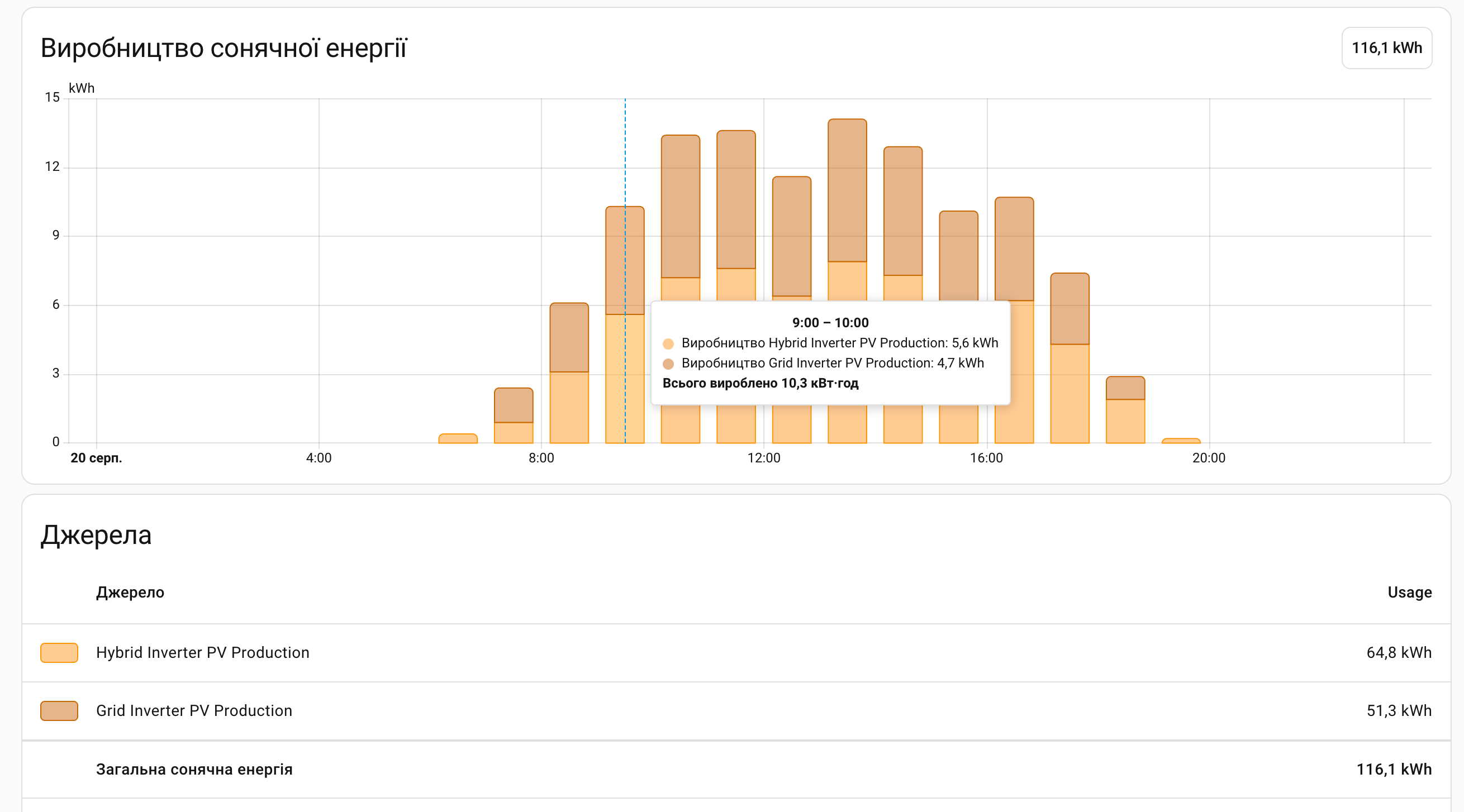

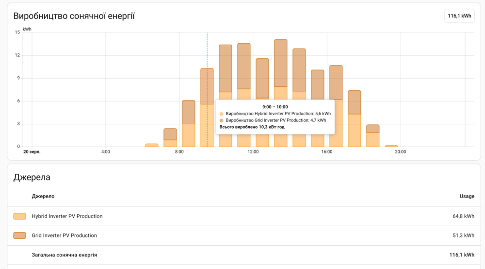

razzil Опубліковано: 21 серпня Поділитись Опубліковано: 21 серпня Додав ще одне поле на навіс для авто, 21шт Jinko JKM475N одним стрінгом. Загальна потужність 10кВт. Під це добре зайшов мережевий трифазний SUN-10K-G06 який повісив на gen вхід гібрида 12К. Напруга стрінга в роботі приблизно 600В, як раз оптимальному діапазоні МППТ, з хорошим запасом до 1000В. Якимось дивом цей інвертор вдалося вихопити на промі ще й за адекватною ціною, схоже що навіть дешевше комплекта мікроінверторів. Повісив його на стіні майстерні на вулиці, як раз через стінку від гібрида. Хай краще вулицю гріє. Поки навіть логер до нього не підключав, тих метрик що видає Deye гібрид по gen порту цілком достатньо. Загалом в перший повний день поле видало 80% від головного поля на 11.6кВт, не зважаючи на значно менший кут. Але розумію, що чим ближче до зими, тим більше буде різниця. Але в пасмурний день виробництво має бути досить близьким. 6 1 Посилання на коментар Поділитися на інших сайтах More sharing options...
МакДо Опубліковано: 21 серпня Поділитись Опубліковано: 21 серпня 25 хвилин тому, razzil сказав: навіть дешевше комплекта мікроінверторів Так завжди було і буде Адже в МІ на 4 стрінга 4 незалежних мппт трекера і їх ціна влаштовує тих, у кого проблема з тінями Посилання на коментар Поділитися на інших сайтах More sharing options...
ЯД Опубліковано: 21 серпня Поділитись Опубліковано: 21 серпня Но в таком случае при наличии ЗТ теряется генерация на продажу от доп поля (бОльшая часть) так ведь? Посилання на коментар Поділитися на інших сайтах More sharing options...
razzil Опубліковано: 21 серпня Поділитись Опубліковано: 21 серпня (змінено) 9 хвилин тому, ЯД сказав: Но в таком случае при наличии ЗТ теряется генерация на продажу от доп поля (бОльшая часть) так ведь? видавати свій максимум обидва поля будуть не так багато часу. Батареї має вистачити щоб поглинути надлишок, та потім злити в мережу. Сьогодні перевірю, має бути показовий безхмарний день. Змінено 21 серпня користувачем razzil 2 Посилання на коментар Поділитися на інших сайтах More sharing options...
