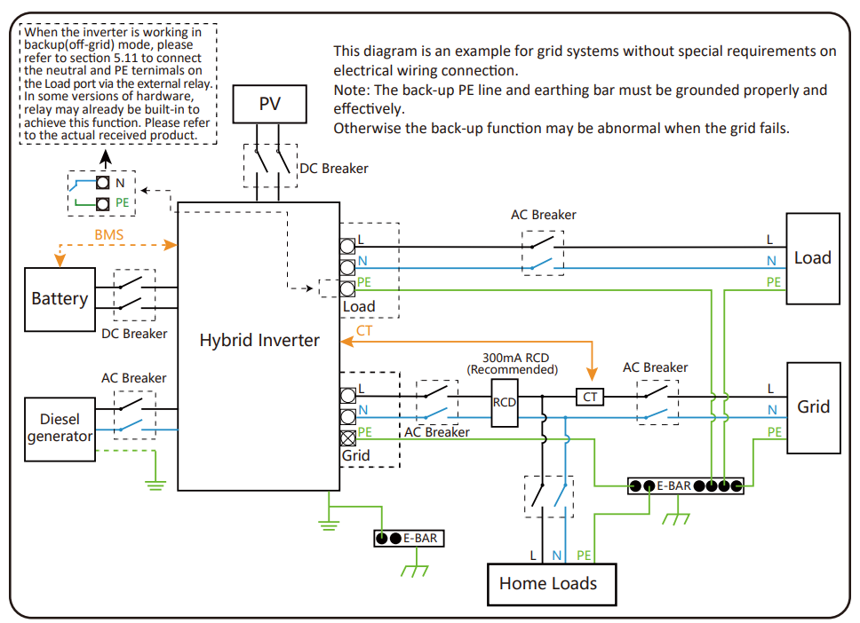

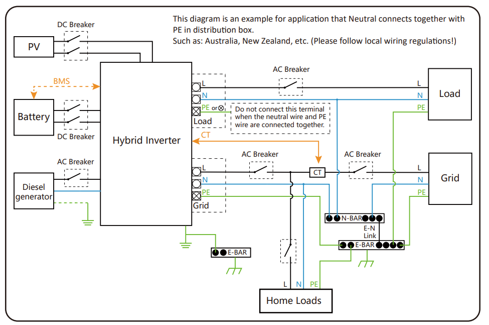

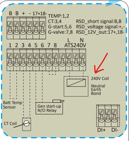

МакДо Опубліковано: 17 серпня Поділитись Опубліковано: 17 серпня 4 хвилини тому, AnMig сказав: по трохи читаю документацію (ту що скачана з сайту). І дещо не дає спокою. В ній показано що замикання N і PE має відбуватися зовнішнім реле. Виходить, що він сам не об'єднує їх, чи це я щось неправильно розумію? На скільки я знаю, то достатньо просто підняти свічі. І той, ви не будете обʼєднувати нулі? У вас нуль повторно заземлений? Хочете острівний режим? 6 хвилин тому, AnMig сказав: Алеж для захисту людини має бути 30 То ставте пзв після інвертора, інакше те пзв буде постійно вирубатися. 1 Посилання на коментар Поділитися на інших сайтах More sharing options...
AnMig Опубліковано: 17 серпня Поділитись Опубліковано: 17 серпня (змінено) 26 хвилин тому, МакДо сказав: У вас нуль повторно заземлений? Лише, коли живлення будинку відбувається від генератора (міський нуль і фаза роз'єднані). Коли живлення будинку від міської мережі, то повторного заземлення нуля немає. Це теперішня ситуація (без інвертора). 26 хвилин тому, МакДо сказав: Хочете острівний режим? Не можу відповісти, хочу як правильно зробити. 26 хвилин тому, МакДо сказав: ви не будете обʼєднувати нулі? В тому й питання: чи об'єднувати нулі, чи заземляти нуль, чи інвертор сам його заземлить... Хочеться мати можливість трохи підзаряджати АКБ і живити будинок на мінімалках від генератора на випадок довгих відключень. А в інструкції якісь дві різні схеми. Лише в тій що для Австралії нулі об'єднані (ще й із заземленням об'єднані) 😀 Вже голова кипить Прихований текст Прихований текст Змінено 17 серпня користувачем AnMig Посилання на коментар Поділитися на інших сайтах More sharing options...
МакДо Опубліковано: 17 серпня Поділитись Опубліковано: 17 серпня 42 хвилини тому, AnMig сказав: Лише, коли живлення будинку відбувається від генератора (міський нуль і фаза роз'єднані). Коли живлення будинку від міської мережі, то повторного заземлення нуля немає. Це теперішня ситуація (без інвертора). Не можу відповісти, хочу як правильно зробити. В тому й питання: чи об'єднувати нулі, чи заземляти нуль, чи інвертор сам його заземлить... Хочеться мати можливість трохи підзаряджати АКБ і живити будинок на мінімалках від генератора на випадок довгих відключень. А в інструкції якісь дві різні схеми. Лише в тій що для Австралії нулі об'єднані (ще й із заземленням об'єднані) 😀 Вже голова кипить Показати вміст Приховати вміст Повторне заземлення нейтралі робиться на вводі раз і назавжди, то не примха генератора. Робіть по схемі #2. 1 1 1 Посилання на коментар Поділитися на інших сайтах More sharing options...
AnMig Опубліковано: 17 серпня Поділитись Опубліковано: 17 серпня (змінено) 1 годину тому, МакДо сказав: то не примха генератора Так, це я так свідомо зробив колись, щоб повністю відсікати міську мережу, але при тому, щоб в домі був нуль. 1 годину тому, МакДо сказав: Робіть по схемі #2. Тобто, не просто кинути вихід N інвертора на вхідий N, а ще й заземлити вхідний N? Дякую. Бо я просто в шоці з людей які знімають тіктоки і ютуби. Наприклад, ніхто не покаже як під'єднати генератор. Всі лише показують як це просто, і як легко налаштувати, але не покаже який провід куди пхати. Лише одного знайшов, який відкрито сказав, що не треба ніяких занулень/заземлень фази... під'єднав два виходи генератора, налаштував як потрібно, і дея нормально з ним працює... А то якісь таємниці і секрети з того роблять, щоб шо?! Змінено 17 серпня користувачем AnMig 1 Посилання на коментар Поділитися на інших сайтах More sharing options...
ЯД Опубліковано: 17 серпня Поділитись Опубліковано: 17 серпня 23 хвилини тому, AnMig сказав: Тобто, не просто кинути вихід N інвертора на вхідий N, а ще й заземлити вхідний N Это зависит от схемы заземления. Тут уже во многих темах в электрике проходили. Повторное заземление это если у вас хорошая сеть и на каждом/каждом втором столбе заземление. Иначе в случае чего все пойдет заземляться через ваш счётчик (так как у вас заземление рабочее и сопротивление меньше, чем его отсутствие)) И счётчик это посчитает как ваше споживання. А повторное заземление до счетчика, как было бы правильно, вас не дадут сделать. Если у вас свое отдельное заземление - то и все - это ваше заземление. По крайней мере сейчас. Проверить в принципе легко - отключите ввод со столба и посмотрите, звонится ли Н с землей после инвертора. И так же при наличии сети и питания от сети проверить н до инвертора и после 1 1 1 Посилання на коментар Поділитися на інших сайтах More sharing options...

AnMig Опубліковано: 18 серпня Поділитись Опубліковано: 18 серпня 12 годин тому, ЯД сказав: Тут уже во многих темах в электрике проходили. Повторное заземление это если у вас хорошая сеть и на каждом/каждом втором столбе заземление. Иначе в случае чего все пойдет заземляться через ваш счётчик (так как у вас заземление рабочее и сопротивление меньше, чем его отсутствие)) И счётчик это посчитает как ваше споживання. А повторное заземление до счетчика, как было бы правильно, вас не дадут сделать. Саме про це я кілька років тому тут розпитував, так і не отримав відповідь. Тому найбезпечнішим було залишити все так, як зробили електрики при підключенні мережі в будинок. А на випадок резерву (роботі від генератора) - повністю відрубую нуль і фазу мережі. А свій локальний нуль роблю із власного заземлення. По моїй вулиці на кожному стовпі стержень забитий в землю. Він продзвонюється із вхідним нулем. Але ШІ каже, що в мене скоріш за все TT, і зробити TN-C-S зі своїм заземленням я не маю права. 12 годин тому, ЯД сказав: Проверить в принципе легко - отключите ввод со столба и посмотрите, звонится ли Н с землей после инвертора. И так же при наличии сети и питания от сети проверить н до инвертора и посл Провірити не можу, бо ще навіть не визначився зі схемою підключення інвертора 12 годин тому, ЯД сказав: Если у вас свое отдельное заземление - то и все - это ваше заземление. По крайней мере сейчас. Воно то своє, але не зв'язане ніяк із мережею. Бо я вже кілька років не знаю як визначити, чи в мене на вході PEN чи N. 1 Посилання на коментар Поділитися на інших сайтах More sharing options...
AnMig Опубліковано: 18 серпня Поділитись Опубліковано: 18 серпня От мені цікаво. Якщо не робити самому, а заплатити сіксіон гривнів інсталяторам резервного живлення (з сертифікатами і знаннями ПУЕ). ....от вони прийдуть до мене, подивляться і якимось магічним способом взнають як підключати інвертор і чи заземляти вхідний нуль чи ні, зрозміють яка в мене система TT, чи TN-C-S? Якщо так, то звідки мені взнати той секрет що знають вони? Чи все ж вони бачать ті ж самі 4 дроти, що бачу я, і підключать навмання... 1 Посилання на коментар Поділитися на інших сайтах More sharing options...

МакДо Опубліковано: 18 серпня Поділитись Опубліковано: 18 серпня 4 години тому, AnMig сказав: От мені цікаво. Якщо не робити самому, а заплатити сіксіон гривнів інсталяторам резервного живлення (з сертифікатами і знаннями ПУЕ). ....от вони прийдуть до мене, подивляться і якимось магічним способом взнають як підключати інвертор і чи заземляти вхідний нуль чи ні, зрозміють яка в мене система TT, чи TN-C-S? Якщо так, то звідки мені взнати той секрет що знають вони? Чи все ж вони бачать ті ж самі 4 дроти, що бачу я, і підключать навмання... Якщо лінія у вас відносно не стара, а на опорах у вас заземляється нейтраль, значить до вас приходить PEN і у вас на лінії система TN-C-S. Заземліть його повторно у себе і розділіть на PE та N. Якщо дуже не впевнені - питайте в монтажників ДТЕК 1 1 1 Посилання на коментар Поділитися на інших сайтах More sharing options...
ЯД Опубліковано: 18 серпня Поділитись Опубліковано: 18 серпня 1 година тому, МакДо сказав: Якщо дуже не впевнені - питайте в монтажників ДТЕК Ага, я так спросил, в ответ услышал "чё? Это шо таке? Забивайте арматуру и заводить землю" )) Хотя на почти каждом столбе заземление и меньше 3 Ом 1 1 Посилання на коментар Поділитися на інших сайтах More sharing options...
beavis Опубліковано: 18 серпня Поділитись Опубліковано: 18 серпня (змінено) 2 години тому, МакДо сказав: Якщо лінія у вас відносно не стара, а на опорах у вас заземляється нейтраль, значить до вас приходить PEN і у вас на лінії система TN-C-S. Заземліть його повторно у себе і розділіть на PE та N. Якщо дуже не впевнені - питайте в монтажників ДТЕК Коли форумний ексгібіціоніст показує свій дизлайк - це вже показник корисного коментаря Змінено 18 серпня користувачем beavis 1 1 1 Посилання на коментар Поділитися на інших сайтах More sharing options...
