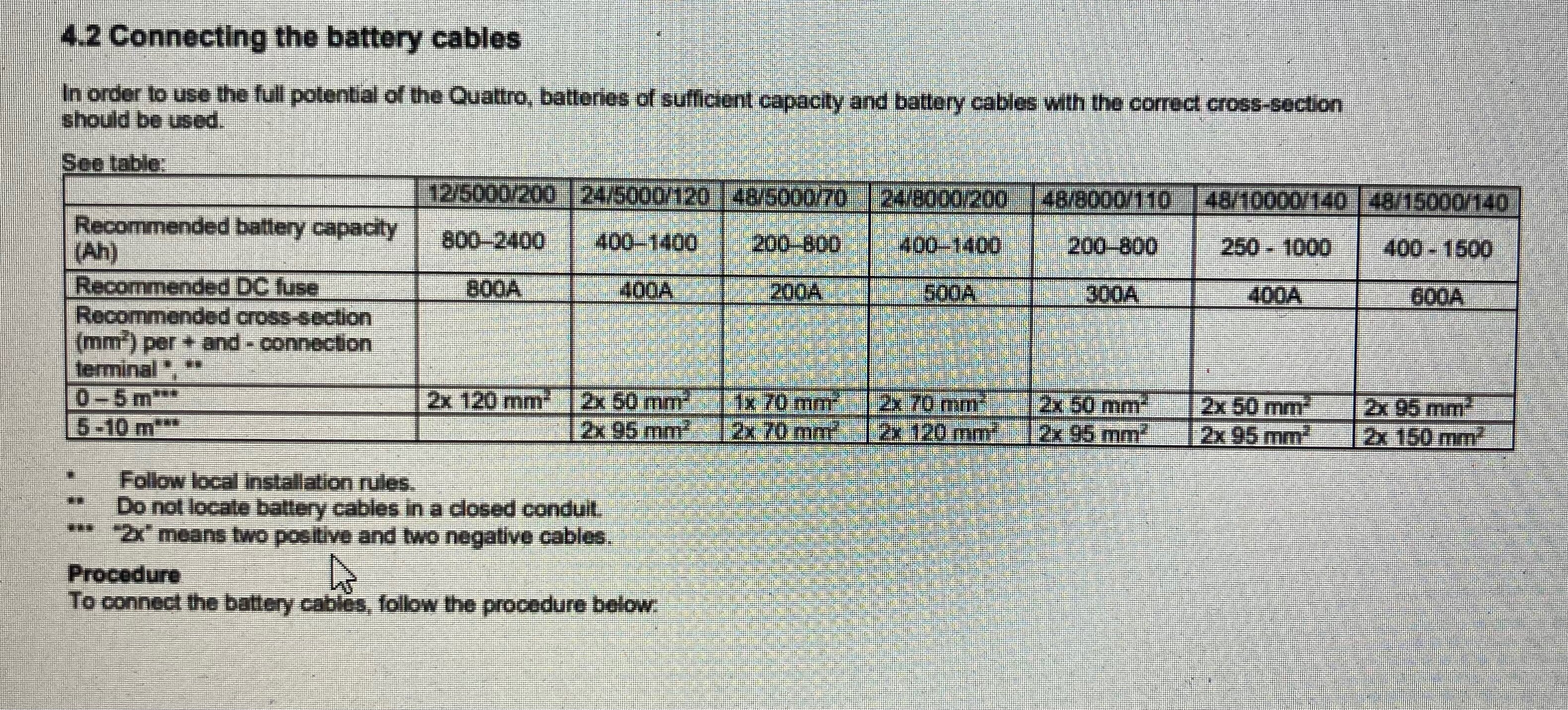

DimaF Опубліковано: 9 жовтня Поділитись Опубліковано: 9 жовтня Х.з. спрошу здесь. Прикупил еще летом батарейку, и хочу установить к имеющимся, но по прикидам может не хватить длины провода от инвертора. Позвонил товарищу на предмет изготовления новых, он категорически сказал что провод длиннее 2 метров ставить нельзя. Говорит что потери будут большие и тп и т.д. Он прав? Посилання на коментар Поділитися на інших сайтах More sharing options...
outdoor24 Опубліковано: 9 жовтня Поділитись Опубліковано: 9 жовтня (змінено) Ні. ви б хоч сказали плановану довжину, перетин і можливий струм. далі є калькулятор. Змінено 9 жовтня користувачем outdoor24 Посилання на коментар Поділитися на інших сайтах More sharing options...
SantehnikPPR100 Опубліковано: 9 жовтня Поділитись Опубліковано: 9 жовтня (змінено) 9 минут назад, DimaF сказал: Говорит что потери будут большие и тп и т.д. Он прав? потери в деньгах будут - просто нужен большего сечения кабель. Если метровые комплектные 25мм2 (для 100А нагрузки), то придется покупать 35мм2 минимум. Змінено 9 жовтня користувачем SantehnikPPR100 1 Посилання на коментар Поділитися на інших сайтах More sharing options...
DimaF Опубліковано: 9 жовтня Поділитись Опубліковано: 9 жовтня 11 минут назад, outdoor24 сказал: Ні. ви б хоч сказали плановану довжину, перетин і можливий струм. далі є калькулятор. Сейчас примерно 2 метра, сечение не знаю, но не особо толстые. Хотел бы 3 метра. Потребителей больше 3 квт нет, на одну фазу 6. Посилання на коментар Поділитися на інших сайтах More sharing options...
SantehnikPPR100 Опубліковано: 9 жовтня Поділитись Опубліковано: 9 жовтня вообще с потерями смириться можно - они там смехотворные. падение напряжения это не просто потери - это недогруженый по току аккумулятор. Посилання на коментар Поділитися на інших сайтах More sharing options...
DimaF Опубліковано: 9 жовтня Поділитись Опубліковано: 9 жовтня 4 минуты назад, SantehnikPPR100 сказал: вообще с потерями смириться можно - они там смехотворные. падение напряжения это не просто потери - это недогруженый по току аккумулятор. Если я на 0.5-1 метр увеличу это критично будет!? Посилання на коментар Поділитися на інших сайтах More sharing options...
SantehnikPPR100 Опубліковано: 9 жовтня Поділитись Опубліковано: 9 жовтня нет 1 1 Посилання на коментар Поділитися на інших сайтах More sharing options...
Made in USSR Опубліковано: 9 жовтня Поділитись Опубліковано: 9 жовтня требуется сечение 50 мм² или выше . Но лучше 2.5 метров не делать . Посилання на коментар Поділитися на інших сайтах More sharing options...
outdoor24 Опубліковано: 9 жовтня Поділитись Опубліковано: 9 жовтня 32 хвилини тому, Made in USSR сказав: Но лучше 2.5 метров не делать Та шо ви гаварітє. Мабуть краще за Victron знаєте, бо у їх документації і 5-10 метрів є. Посилання на коментар Поділитися на інших сайтах More sharing options...
Made in USSR Опубліковано: 9 жовтня Поділитись Опубліковано: 9 жовтня мне плевать, что там виктрон написал . Есть принцип разумной достаточности . можете 500 мм кв влупить и тянуть далеко .😁. 1 1 Посилання на коментар Поділитися на інших сайтах More sharing options...

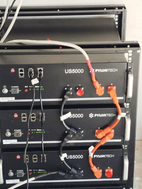

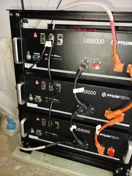

DimaF Опубліковано: 11 жовтня Поділитись Опубліковано: 11 жовтня (змінено) В общем сам не разобрался с перепугу, длина проводов более чем с избытком) Их установщики засунули в короб, и напетляли лишнего. Теперь с избытком почти в метр) Вопрос: установил 3-ю батарейку, запустил, все работает, но в меню батарейки так и осталось 200 А/ч. Надо как то вручную устанавливать, или само увидит!? Помница когда ставил вторую, то вроде тоже не сразу показало. Змінено 11 жовтня користувачем DimaF 1 Посилання на коментар Поділитися на інших сайтах More sharing options...
Фрай Опубліковано: 11 жовтня Поділитись Опубліковано: 11 жовтня 1 годину тому, DimaF сказав: …установил 3-ю батарейку Вчора прийшла? ) Посилання на коментар Поділитися на інших сайтах More sharing options...
DimaF Опубліковано: 12 жовтня Поділитись Опубліковано: 12 жовтня 11 часов назад, Фрай сказал: Вчора прийшла? ) 2 месяца назад.. Посилання на коментар Поділитися на інших сайтах More sharing options...

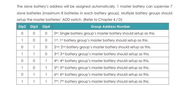

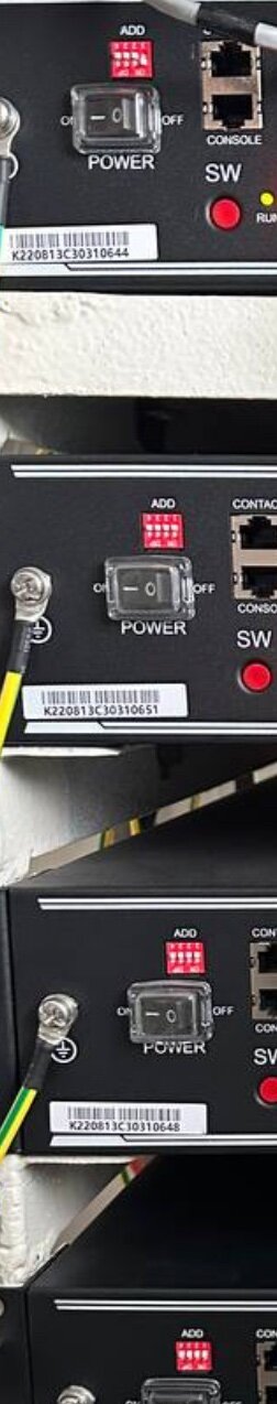

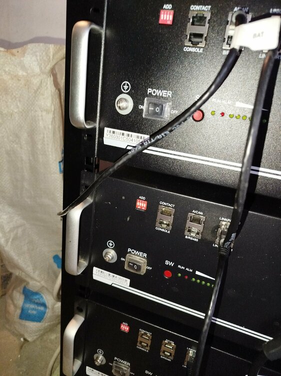

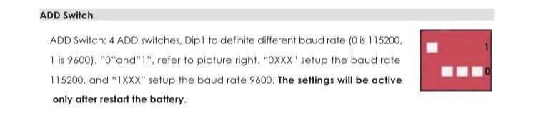

outdoor24 Опубліковано: 12 жовтня Поділитись Опубліковано: 12 жовтня 15 годин тому, DimaF сказав: Вопрос: установил 3-ю батарейку, запустил, все работает, но в меню батарейки так и осталось 200 А/ч. а ви перемикачами виставили мастер-батарею і слейв 1, слейв 2? на фото ніфіга не видно. і тойво, по довжині може і достатньо, але по перетину на 15шку, явно замало. Посилання на коментар Поділитися на інших сайтах More sharing options...
DimaF Опубліковано: 12 жовтня Поділитись Опубліковано: 12 жовтня 2 часа назад, outdoor24 сказал: а ви перемикачами виставили мастер-батарею і слейв 1, слейв 2? на фото ніфіга не видно. Це шо таке?) Вечером сфоткаю, подскажите. Посилання на коментар Поділитися на інших сайтах More sharing options...
outdoor24 Опубліковано: 12 жовтня Поділитись Опубліковано: 12 жовтня 7 хвилин тому, DimaF сказав: Це шо таке?) Посилання на коментар Поділитися на інших сайтах More sharing options...
irina1969 Опубліковано: 12 жовтня Поділитись Опубліковано: 12 жовтня 1 4 1 1 Посилання на коментар Поділитися на інших сайтах More sharing options...
Фрай Опубліковано: 12 жовтня Поділитись Опубліковано: 12 жовтня (змінено) Дивно, у мене так стоять Мастер вниз, інші всі вгору Змінено 12 жовтня користувачем Фрай Посилання на коментар Поділитися на інших сайтах More sharing options...
DimaF Опубліковано: 12 жовтня Поділитись Опубліковано: 12 жовтня 5 часов назад, outdoor24 сказал: ви перемикачами виставили мастер-батарею і слейв 1, слейв 2? на фото ніфіга не видно. Х.з. Посилання на коментар Поділитися на інших сайтах More sharing options...
