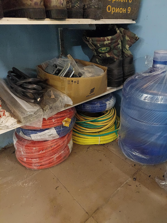

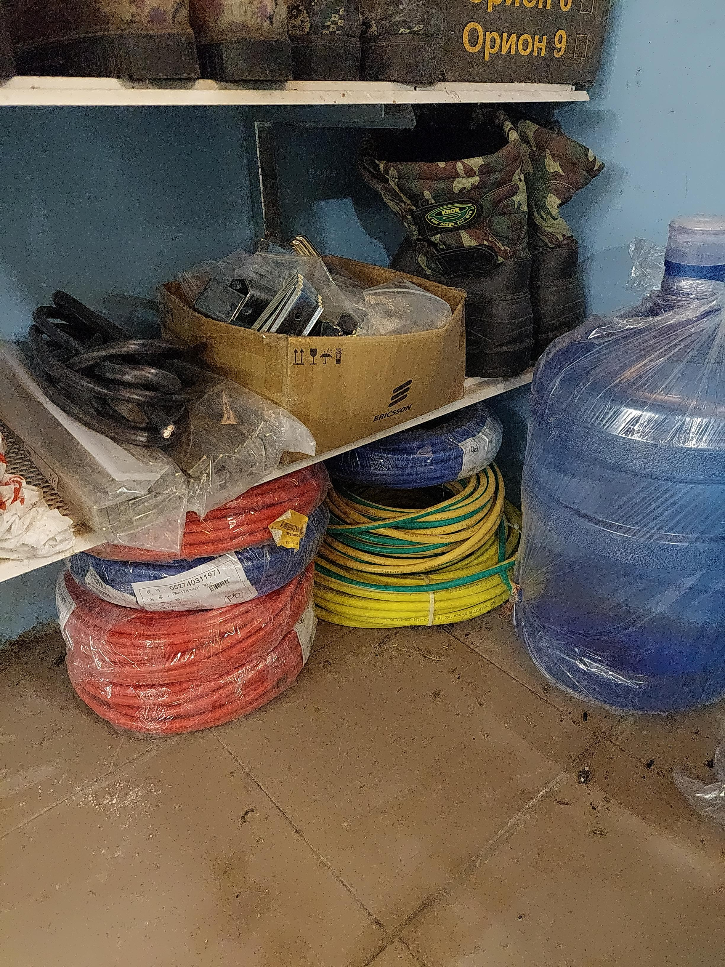

90BCO Опубліковано: 23 жовтня Поділитись Опубліковано: 23 жовтня 2 часа назад, DimaF сказал: Штатного провода не хватает до инвертора, в магазинах есть только 10 мм, критично!? Якщо Вас не образять скромні 25кв.мм, або, на худий кінець - 50кв.мм, пишить в ЛС, відрублю Вам за баснословно низькою ціною. 1 Посилання на коментар Поділитися на інших сайтах More sharing options...
DimaF Опубліковано: 23 жовтня Поділитись Опубліковано: 23 жовтня 1 минуту назад, 90BCO сказал: Якщо Вас не образять скромні 25кв.мм, Дякую величезно, але для обжимки мени знадобляться чорти скилько вселяких девайсов...🙃 Посилання на коментар Поділитися на інших сайтах More sharing options...
90BCO Опубліковано: 23 жовтня Поділитись Опубліковано: 23 жовтня 1 минуту назад, DimaF сказал: Дякую величезно, але для обжимки мени знадобляться чорти скилько вселяких девайсов...🙃 Пару клем я би Вам і так поклав, а обжимку або молоток Ви би у кума все одно би віджали... 1 Посилання на коментар Поділитися на інших сайтах More sharing options...
