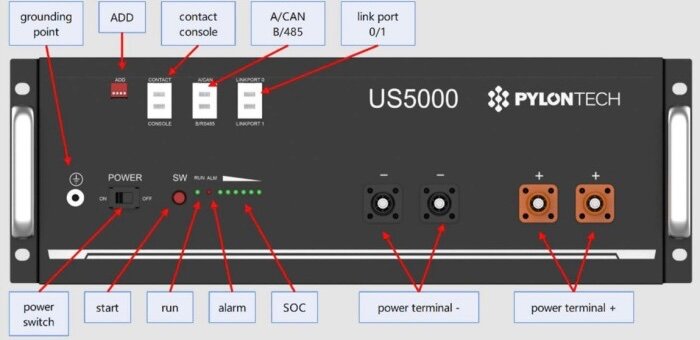

outdoor24 Опубліковано: 12 жовтня Поділитись Опубліковано: 12 жовтня (змінено) Поставте, як у Фрай - на мастер-батареї перший діп - ON (1) і вкл/викл батарею. На двох інших все має бути OFF (0) в межах однієї групи. а що у вас із заземленням батарей? Шмат дроту зажали? Змінено 12 жовтня користувачем outdoor24 Посилання на коментар Поділитися на інших сайтах More sharing options...
DimaF Опубліковано: 13 жовтня Поділитись Опубліковано: 13 жовтня 19 часов назад, outdoor24 сказал: на мастер-батареї перший діп - ON (1) і вкл/викл батарею Про какую кнопку вы говорите? 19 часов назад, outdoor24 сказал: а що у вас із заземленням батарей? Шмат дроту зажали? Установщики не ставили, провод в комплекте с батарейкой. Куда его подключать? Посилання на коментар Поділитися на інших сайтах More sharing options...
Фрай Опубліковано: 13 жовтня Поділитись Опубліковано: 13 жовтня (змінено) 13 хвилин тому, DimaF сказав: Про какую кнопку вы говорите? ADD 13 хвилин тому, DimaF сказав: Установщики не ставили Еще те фахівці Цитата Куда его подключать? grounding point заземлення обовʼязково і не по черзі, а на загальну шину чи кожен окремо. я переробляв після фахівців Змінено 13 жовтня користувачем Фрай 1 Посилання на коментар Поділитися на інших сайтах More sharing options...
DimaF Опубліковано: 13 жовтня Поділитись Опубліковано: 13 жовтня (змінено) 8 минут назад, Фрай сказал: grounding point Снизу инвертора? Цитата ADD Это переключатель?? А там сколько положений? Змінено 13 жовтня користувачем DimaF Посилання на коментар Поділитися на інших сайтах More sharing options...
Фрай Опубліковано: 13 жовтня Поділитись Опубліковано: 13 жовтня У моїй збірці на мастер-батареї всі вгору, правий донизу, на всіх інших всі в одному положенні - догори. 13 хвилин тому, DimaF сказав: Снизу инвертора? Так, стрілка вказує на заземлення. Пілонтек вимагає вихід кожної на спільну шину, а з неї вже на інвертор, а мої зʼєднали послідовно, це краще ніж взагалі без, але неправильно. 1 Посилання на коментар Поділитися на інших сайтах More sharing options...
DimaF Опубліковано: 13 жовтня Поділитись Опубліковано: 13 жовтня 4 часа назад, Фрай сказал: У моїй збірці на мастер-батареї всі вгору, правий донизу, на всіх інших всі в одному положенні - догори. Сделал так же, но пока ничего не поменялось.(( 4 часа назад, Фрай сказал: Так, стрілка вказує на заземлення. Ага, нашел, теперь оригинальные кабеля надо поискать в гараже, где то засунул, не помню где) Посилання на коментар Поділитися на інших сайтах More sharing options...
outdoor24 Опубліковано: 13 жовтня Поділитись Опубліковано: 13 жовтня 2 години тому, DimaF сказав: Сделал так же, но пока ничего не поменялось Головну батарею виключили в включили після зміни налаштування? Посилання на коментар Поділитися на інших сайтах More sharing options...
DimaF Опубліковано: 14 жовтня Поділитись Опубліковано: 14 жовтня 7 часов назад, outdoor24 сказал: Головну батарею виключили в включили після зміни налаштування? Так. Може треба всю збирку перезапустити!? Посилання на коментар Поділитися на інших сайтах More sharing options...
outdoor24 Опубліковано: 14 жовтня Поділитись Опубліковано: 14 жовтня 4 години тому, DimaF сказав: Може треба всю збирку перезапустити!? Якщо все правильно приєднано, то при виключенні мастер-батареї інші теж мали б виключитися. А зважаючи, що на інших ви нічого скоріш за все не змінювали, додатково off/on їм не треба робити Посилання на коментар Поділитися на інших сайтах More sharing options...

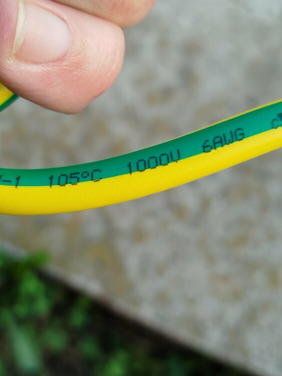

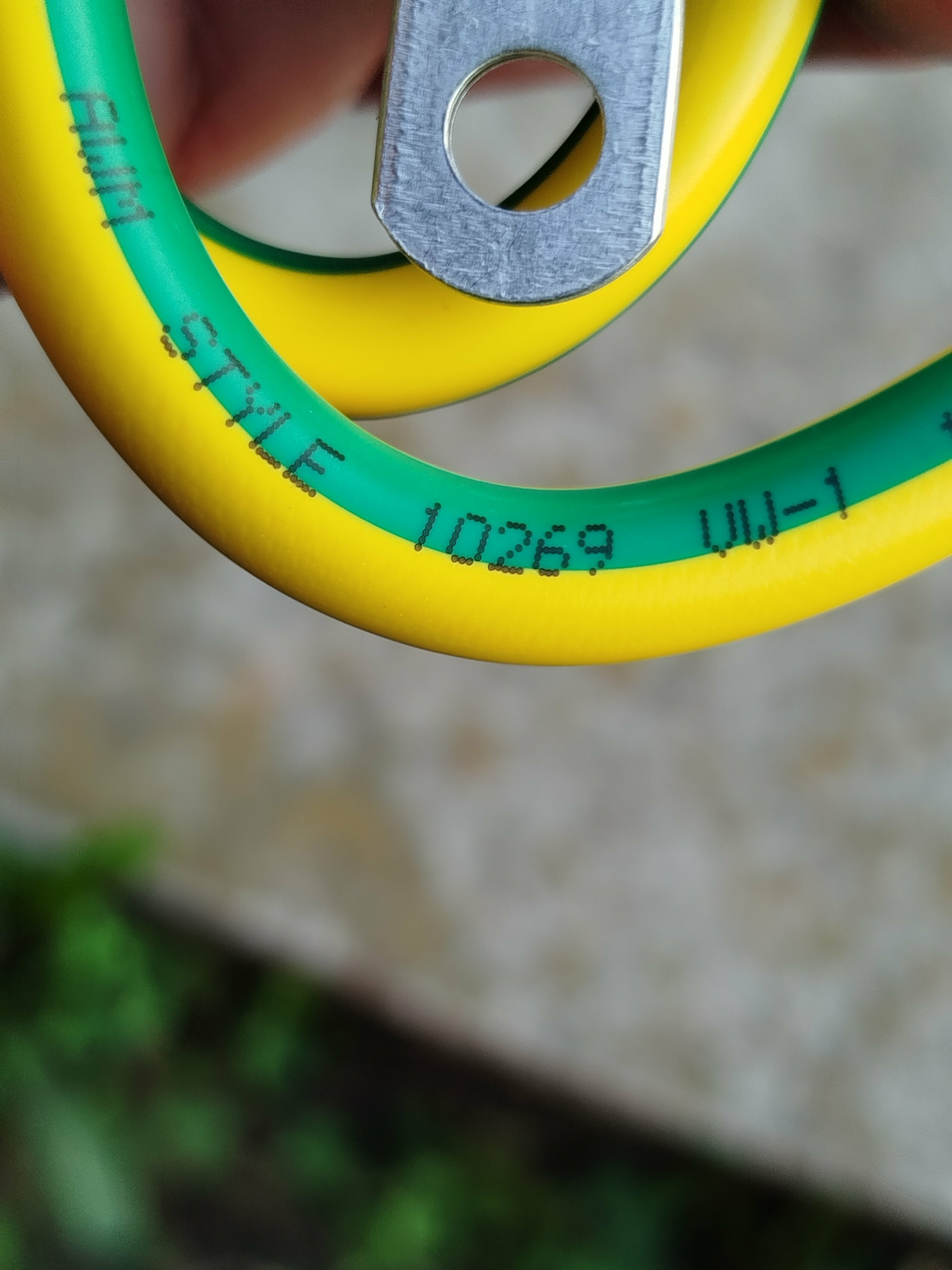

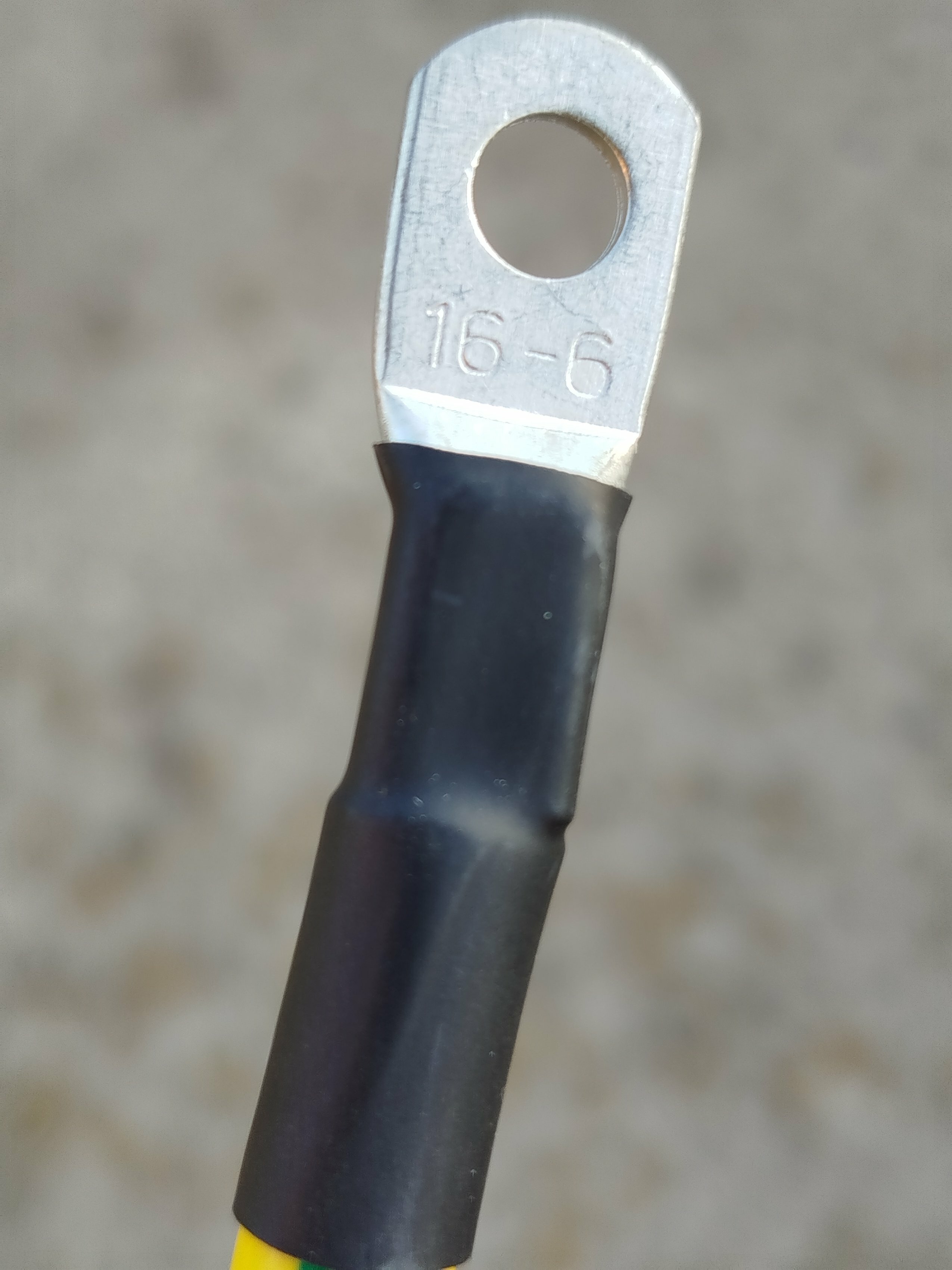

DimaF Опубліковано: 21 жовтня Поділитись Опубліковано: 21 жовтня (змінено) В 14.10.2026 в 09:36, outdoor24 сказал: Якщо все правильно приєднано, то при виключенні мастер-батареї інші теж мали б виключитися. А зважаючи, що на інших ви нічого скоріш за все не змінювали, додатково off/on їм не треба робити Короче перепробовал кучу всяких вариантов, нифига не поменялось. Позвонил установщикам, те у себя поменяли цифру на 300 а/ч..🙃, в телефоне пока не поменялось..) Вопрос: можно как то по фото определить сечение провода заземления!? Змінено 21 жовтня користувачем DimaF 1 2 Посилання на коментар Поділитися на інших сайтах More sharing options...
Alvalk Опубліковано: 21 жовтня Поділитись Опубліковано: 21 жовтня 11 минут назад, DimaF сказал: Вопрос: можно как то по фото определить сечение провода заземления!? 6AWG 16мм2 2 1 1 Посилання на коментар Поділитися на інших сайтах More sharing options...

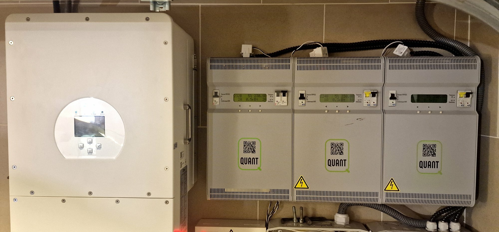

Фрай Опубліковано: 21 жовтня Поділитись Опубліковано: 21 жовтня Питання до тих хто має ЗТ і встановлені стабілізатори: Які саме у вас бренди і чи є якісь глюки? Бо мене починають лякати «фахівці», що матиму якісь проблеми з передачею виробленого в мережу. Посилання на коментар Поділитися на інших сайтах More sharing options...
Made in USSR Опубліковано: 21 жовтня Поділитись Опубліковано: 21 жовтня если квант ,то проблем не должно быть. Но опыта лично у меня нет ,так как нет этого придурашного тарифа . Посилання на коментар Поділитися на інших сайтах More sharing options...
МакДо Опубліковано: 21 жовтня Поділитись Опубліковано: 21 жовтня 8 хвилин тому, Фрай сказав: Питання до тих хто має ЗТ і встановлені стабілізатори: Які саме у вас бренди і чи є якісь глюки? Бо мене починають лякати «фахівці», що матиму якісь проблеми з передачею виробленого в мережу. Квант, Укртехногія Інфініті та ще якась модель і ніби щось з серій Volter. 1 Посилання на коментар Поділитися на інших сайтах More sharing options...
Фрай Опубліковано: 22 жовтня Поділитись Опубліковано: 22 жовтня Мене цікавить чи все працює нормально при зворотній подачі? (ЗТ) Посилання на коментар Поділитися на інших сайтах More sharing options...
МакДо Опубліковано: 22 жовтня Поділитись Опубліковано: 22 жовтня 6 годин тому, Фрай сказав: Мене цікавить чи все працює нормально при зворотній подачі? (ЗТ) Нормально Посилання на коментар Поділитися на інших сайтах More sharing options...
Фрай Опубліковано: 22 жовтня Поділитись Опубліковано: 22 жовтня Чим лякають місцеві фахівці-дротокрути, наприклад - при зворотньому напрямку у мережу стаб буде працювати на сусідів, при цьому глючити і тд. Якщо з свого досвіду то мав проблему стаб/інвертор (оф-грід), іноді вибивав автомат на 63А на стабі, якось проблема зникла сама по собі, принаймі давно вже не спостерігаю. Але ж у мене без ЗТ і одна фаза, зараз роблю все на 3-фаз і планую ЗТ, хочу придбати в схему три стаби, а дротокрути які працюють в містечку відмовляють від них, бо всім ставлять Зубри. Посилання на коментар Поділитися на інших сайтах More sharing options...
SantehnikPPR100 Опубліковано: 22 жовтня Поділитись Опубліковано: 22 жовтня Опытные установщики рекомендуют стаб после инвертора устанавливать 3 Посилання на коментар Поділитися на інших сайтах More sharing options...
xkansler Опубліковано: 22 жовтня Поділитись Опубліковано: 22 жовтня (змінено) 1 час назад, SantehnikPPR100 сказал: Опытные установщики рекомендуют стаб после инвертора устанавливать Якщо такі рекомендації дають стосовно Quant то гоніть таких "Опытные установщики" в шию. Півтора роки стабільної експлуатації в схемі 3 x Quant <-> Deye 12K LP3 на зеленому тарифі без жодної проблеми з експортом в мережу. Для двох товаришів по роботі побудував по цій же схемі, правда у одного 3 x Quant <-> 3 х Deye 6K LP1 (в трифазній схемі) - усе без жодної проблеми. Якщо мова йде про симісторні - то, у разі зеленого тарифу, треба ставити після інвертора... Правда сенсу в цьому мало, хіба коли мережа надовго "просідає"... Змінено 22 жовтня користувачем xkansler 1 Посилання на коментар Поділитися на інших сайтах More sharing options...
razzil Опубліковано: 22 жовтня Поділитись Опубліковано: 22 жовтня 13 годин тому, Фрай сказав: чи все працює нормально при зворотній подачі? три Укртехнології працюють на віддачу. В них є деякі... особливості. Але схоже з віддачею це не повʼязано. 2 Посилання на коментар Поділитися на інших сайтах More sharing options...
Фрай Опубліковано: 22 жовтня Поділитись Опубліковано: 22 жовтня 19 хвилин тому, razzil сказав: В них є деякі... особливості. Але схоже з віддачею це не повʼязано. А що саме? Бо я дивлюсь скоріше на Стабекси, типу вони більше заточені на роботу інвертора з ЗТ. Чим саме так і не зрозумів. ) Посилання на коментар Поділитися на інших сайтах More sharing options...
razzil Опубліковано: 22 жовтня Поділитись Опубліковано: 22 жовтня (змінено) 11 хвилин тому, Фрай сказав: А що саме? Фізично у симісторних стабілізаторів немає перешкод працювати в обидві сторони. Це просто одна з обмоток трансформатора підключена напівпровідниковим ключем. І їй однаково в яку сторону тече струм. Обмеження у різних виробників чи моделей схоже лише програмні, якщо взагалі вони є, мало хто тестував стабілізатори на віддачу. Укртехнологія Інфініті хоч і позіціонується як для ЗТ, але наприклад коли йде віддача показує струм 0. Іноді стабілізатор може почати часто перемикати обмотки, десь раз на секунду, впродовж кількох хвилин. Це помітно тільки по звуку самого стабілізатора, пристрої ніяк не реагують на те що напруга скаче +-15В. Один раз один з стабілізаторів почав гудіти і на корпусі навіть відчувалася легка вібрація, хоча продовжував працювати і напруга була в нормі. Перезавантаження допомогло. Спочатку хотів кванти, але чекати півроку не було бажання. Змінено 22 жовтня користувачем razzil 1 Посилання на коментар Поділитися на інших сайтах More sharing options...
DimaF Опубліковано: 23 жовтня Поділитись Опубліковано: 23 жовтня В 21.10.2026 в 09:21, Alvalk сказал: 6AWG 16мм2 Штатного провода не хватает до инвертора, в магазинах есть только 10 мм, критично!? Посилання на коментар Поділитися на інших сайтах More sharing options...
TaurosRMK Опубліковано: 23 жовтня Поділитись Опубліковано: 23 жовтня 26 хвилин тому, DimaF сказав: есть только 10 мм Беріть моноліт 16 мм2 🙃 1 Посилання на коментар Поділитися на інших сайтах More sharing options...
yur43 Опубліковано: 23 жовтня Автор Поділитись Опубліковано: 23 жовтня 16 хвилин тому, TaurosRMK сказав: Беріть моноліт 16 мм2 🙃 надійніше шиною 5*30 обварити 1 1 Посилання на коментар Поділитися на інших сайтах More sharing options...
