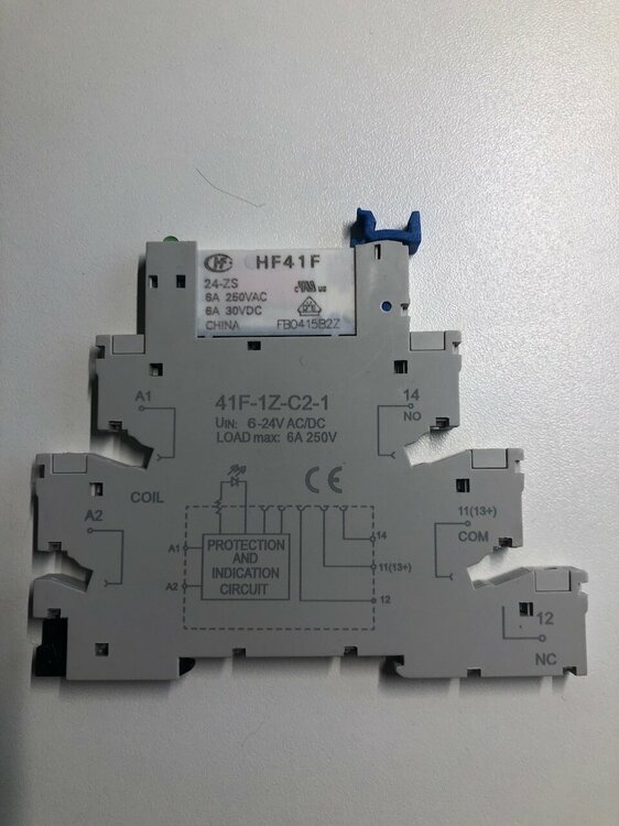

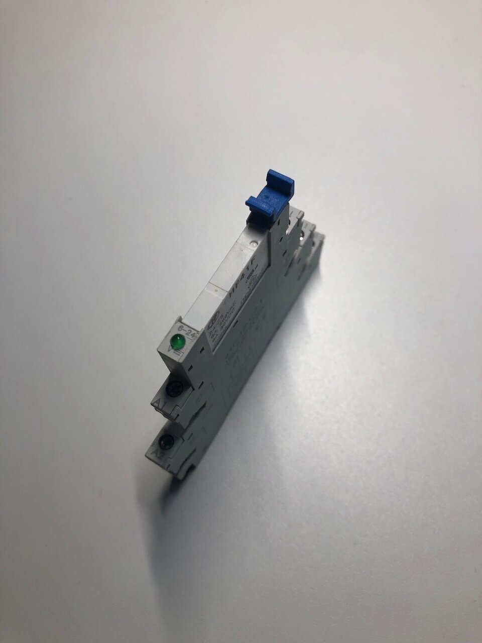

Підкажіть може хто стикався/ставив цікавить інтерфейсне реле (ті що на плк усілякі) але щоб катушка 220 і щоб вузьке. У fender не вузьке, знайшов колодку яка на вході 220 на катушці 24дс але воно взагалі не гуглиться в продажу

10 годин тому, standov сказав:
Для ПЛК катушка завжди буде на 24 В.
Я використовую такі, які купив на аліекспресі:
IMG_0475.thumb.jpeg.3afd922cb09c39062d5384e2ec8b591c.jpegIMG_0476.thumb.jpeg.3e7dd27f01938c2427b2bf6aae41d99d.jpeg
Модулі реле змінні.

Ну є на 220, їх мало але є. Мені треба не підсилити рівень а перетворити 220 в сухий контакт, але місця мало. Я бачив на картинках оці тримачі в яких всередині 220 перетворюється на 24 і реле вже само з котушкою але на 24, але в продажу поки не нагуглив. В фендерв є 3-4 модельку але вони всі подвійної ширини від вашого, мені хочеться вузьке
1 хвилину тому, standov сказав:
Ясно, я відразу не зрозумів, в яку сторону треба перетворювати.
В атоматизації дуже рідко трапляється, коли треба потенціальний рівень 220 перетворити в сухий контакт, бо зазвичай підбираються теле, які мають додатковий сухий контакт. Може варто задуматися над датковим щитком, куди можна хоч звичайні модульні контактори поставити?

Якраз дуже часто трапляється :) І не тільки 220. Для цього, наприклад, існують реле індикації, які спеціально для цього призначені. Рекомендую ознайомитись, хоча б з таким собі не новим виробом як DRM270730LT/2CO/230V для нього є колодка FS 2CO, яка встановлюється на DIN-рейку.

ну по суті так, але є так звані інтерфейсні реле у автоматизаторів, воно значно меньше за контактор по ширині і розраховано на інші навантаження і 95% розраховано на робочу напругу ПЛК (не 220), але точно є і 220 (десь). Контактор то зрозуміло але це перебор як по місцю так і по електричній міцності да і ціна трохи вище.
1 час назад, Vladdi сказал:
це приблизно варіант такий який у финдера я писав вище, у финдера навіть вужче але шукається саме 6мм колодка ну або шось схоже

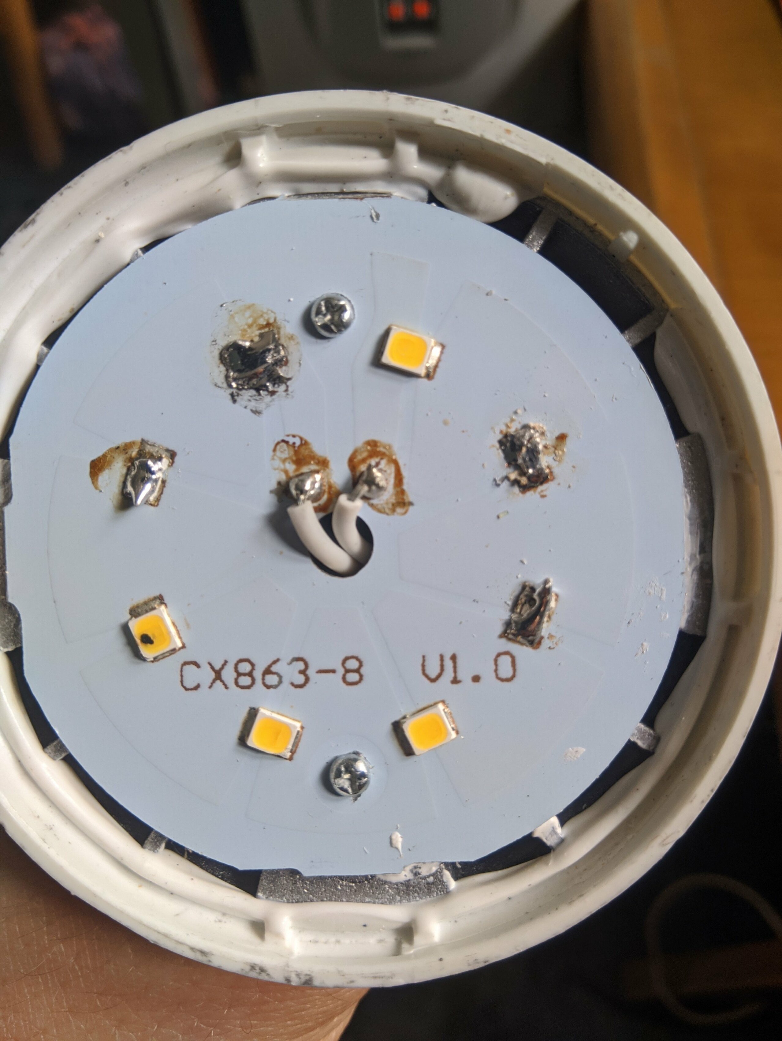

Может кто поможет идентифицировать светодиоды:
Судя по тому, что лампа на 8Вт, мощность диодов по 1Вт. А вот ток не знаю. Или на что(на какую) можно в целом поменять плату с диодами?
На трех диодах еще работает... :)
3 часа назад, Nesnakomez сказал:
трошки офтопік, це правда має економічний сенс? погуглив смд світлодіод 1вт = 5грн (перше шо видало. допускаю шо є дешевше). 8 штук уже 40. Лампа стільки коштує наче

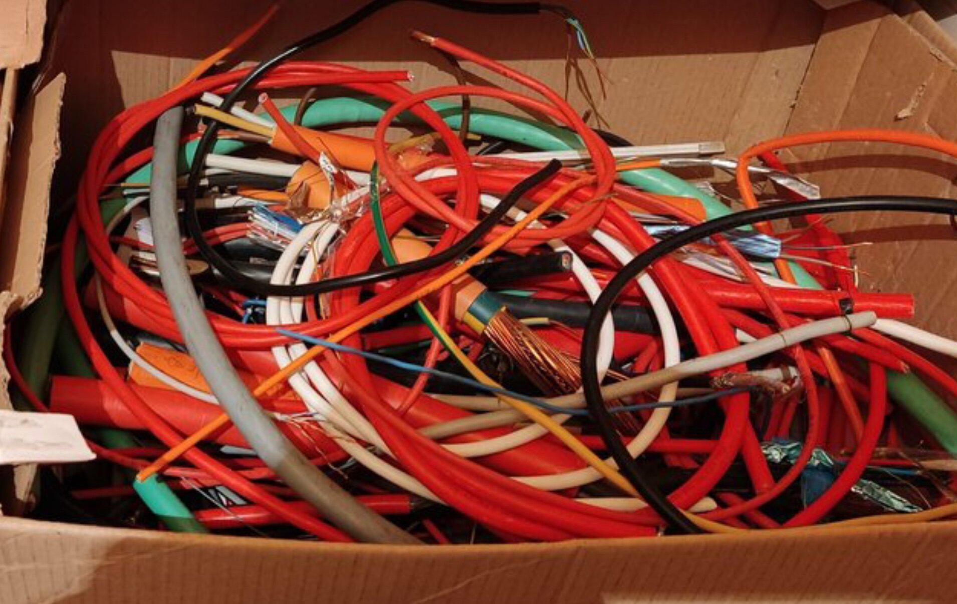

"Звісно, я нічого не знаю, не бачив і не тримав"...
Фото, без коментарів...
Досі палає? :) У вас не відповідність до сприйняття того, що ви цитуєте з тим, що кажете. Ніхто не казав, що ви нетримали щось у руках (я вас взагалі не знаю, бачу, що ви під різними ніками типа Кантон і Хаус тут по різним темам спілкуєтесь, не більше :)), говорили про те, що від вас нічого крім слів не має, лише тупі наїзди :) (не посилань, не підтверджень :))... і про те, що ви, щось здатні, але на ділі тільки одне це фото і виклали (це все на що ви здатні судячи з усього :), але гонора і понтів на цілий вагон :)).
В 16.01.2023 в 20:21, Firetuf сказал:
Вопрос: А какое отношение, эти две кучи, имеют к утверждению одного "спеца", что кабели для стационарной проводки не делают с белой оболочкой, потому как она ху***"....((( ???
давайте я відповім, раз ви навіть майже через два тижні мене цитуєте :). По-перше я не стверджував, що я фахівець (з точністю навпаки я говорив, що не вважаю себе фахівцем так само як і вас :)) і це ваше хворе сприйняття реальності приписувати людині того, що вона не казала :), по-друге подивіться відео Інсанта яке він виклав (звідки пішла суперечка про колір дроту/ кабелю), на ньому видно якість оболонки і що це за провід/кабель. Ну і головне, всі ролики з Китаю які я показував, у них місцеві фахівці (а не дротокрути на які маніпулятивно посилався Інсант :)) використовують моножилу в окремій оболонці, вони не використовують многопроволочний дріт (так само як і скрутки, там також є гільзування і пайка) :) я це помилково називав багатожильним (я не фахівець і не володію термінологією), але по відео яке викладав будь-кому зрозуміло про що саме йдеться :).  А, що стосується білой оболонки я наводив приклад проводу в білой оболонці з гарантією приблизно біля 6-10 років, те, що є також провід ВВГНГ в білой оболонці я не знал, оскільки як звичайний покупець ніколи в житті його в продажу не бачив (і це не дивно, оскільки навіть деяки електрики казали, що ЗЗЦМ колись використовував білий провід ВВГНГ, але зараз не продає) :).

13 часов назад, standov сказал:
В каком то смысле - это экономически целесообразно. Смотря какие условия работы, и "на что способен" сам драйвер. Светодиоды можно купить на алиэкспресс пачками. Это гораздо дешевле, чем тут на месте перепродают местные спекулянты. Они в большей части, покупают их там же.
А лампа стоила 40грн еще года два назад. Сейчас цены растут как на дрожжах. Я вижу цены на такие же лампы порядка 80грн. Ну и потом, вряд ли вероятна ситуация, когда выходят из строя одновременно, или с очень коротким промежутком времени все светодиоды. Это как "оплата частями" у приватбанка)). Кроме этого, даже на трех светодиодах лампа работает довольно сносно и долго. А так, если бы с каждым вылетом светодиода я бы покупал новую лампу, мне бы уже пришлось таких же ламп пять штук купить?

знайшов отаке PIR6W-1P-230VAC RELPOL - Реле: интерфейсное | SPDT; Uобмотки: 230ВAC; 6А; SPDT; 6A/230ВAC; PIR6W1P230VAC | TME - Электронные компоненты (WFS). кому цікаво шо то за звір. Тепер знайти в продажу)
Вітаю ! Підкажіть у чому може бути проблема. При ввімкнені насоса (UNIPUMP QB 60) спрацьовує дифавтомат. Якщо розвернути вилку , то працює нормально.
4 часа назад, standov сказал:
Ще у ETI є - SER1-230. Приблизно $12
Або SSR1-230. Трохи дорожче.
